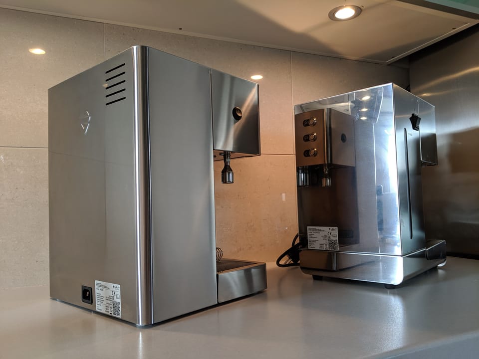

    Najważniejszą różnicą jest bojler kawowy. Różnice pokazuje zdjęcie poniżej.
    W linii 50s jest to bojler 250ml z grzałką 1000W (po prawej) zintegrowany z grupą 57mm.
    W linii VIP jest większy boler 300ml z grzałką 1200W zintegrowany z grupą 58mm (po lewej ).
    Bojler 300ml jest nie tylko większy ale bardziej masywny. Dzięki temu zapewnia lepszą stabilność temperaturową. Pozwala też na szybsze spienianie.

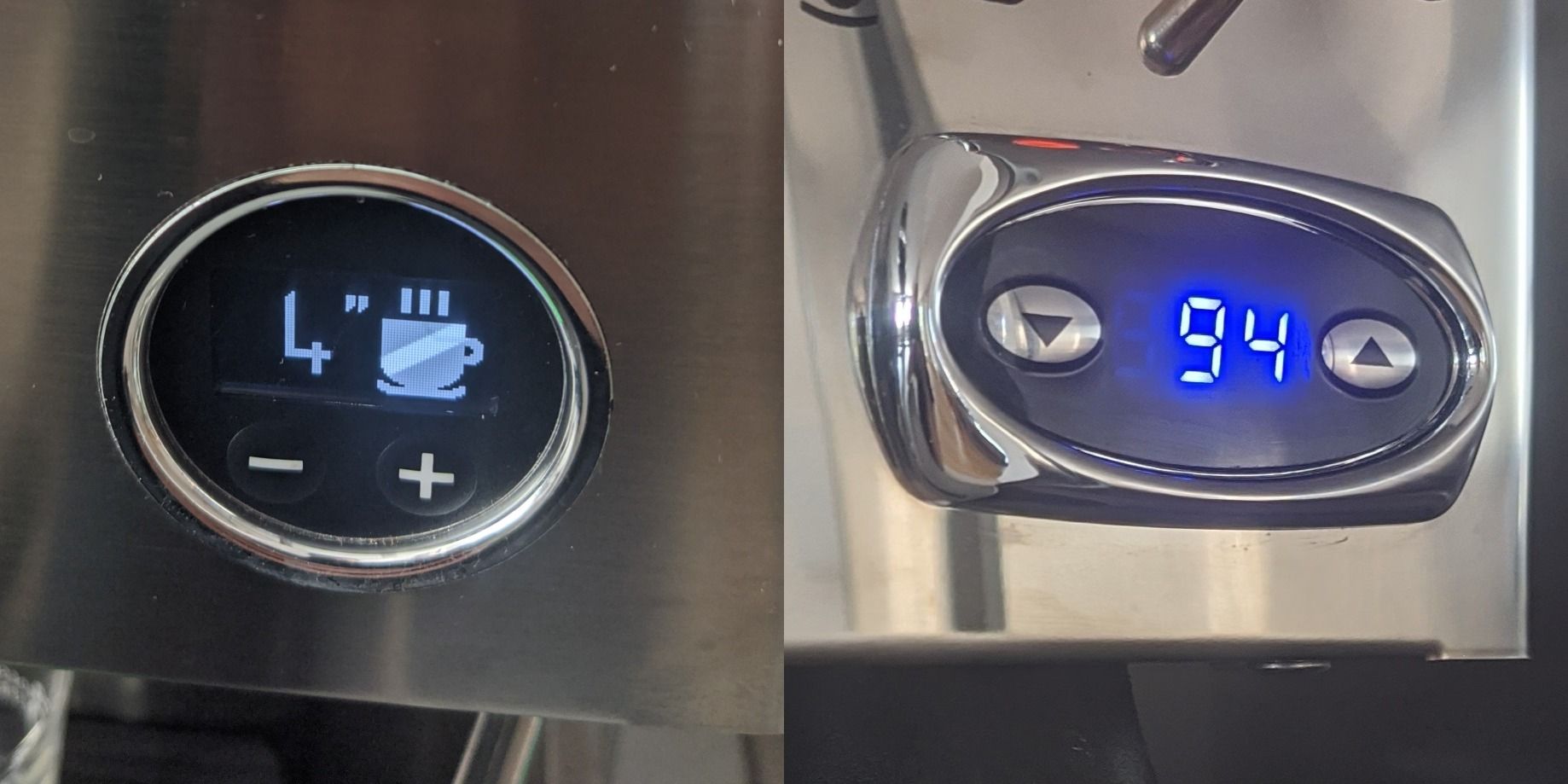

    W ekspresach linii 50s jeśli są wyposażone w PID to jest tam klasyczny PID firmy Gicar z wyświetlaczem siedmiosegmentowym (po prawej). Spotykać go możemy w wielu innych włoskich ekspresach i innych sprzętach gastronomicznych.
    W linii VIP seryjny jest rozbudowany PID z wyświetlaczem graficznym (po lewej). Oprócz kontroli temperatury pełni on różne dodatkowe funkcje takie jak shot timer, programowanie dozy (w Elizabeth) czasu mielenia itp .

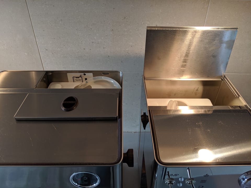

    Zarówno ekspresy z linii 50s jak i z linii VIP korzystają z zbiorników wody tego samego typu.
    W linii VIP zbiornik ma magnes do sygnalizacji poziomu. W linii 50s kontrola poziomu wody następuje przez boczne wycięcie na obudowie. W ekspresach z linii 50s można zmienić zbiornik na wersję otwartą (opisaną w recenzji ekspresu Anita), do linii VIP nie ma w ofercie zamienników, ze względu na magnetyczny pływak sygnalizacji poziomu wody.
    Z zewnątrz widoczny jest też inny rodzaj stali. W linii VIP jest to szczotkowana (po lewej), w linii 50s polerowana (po prawej)
