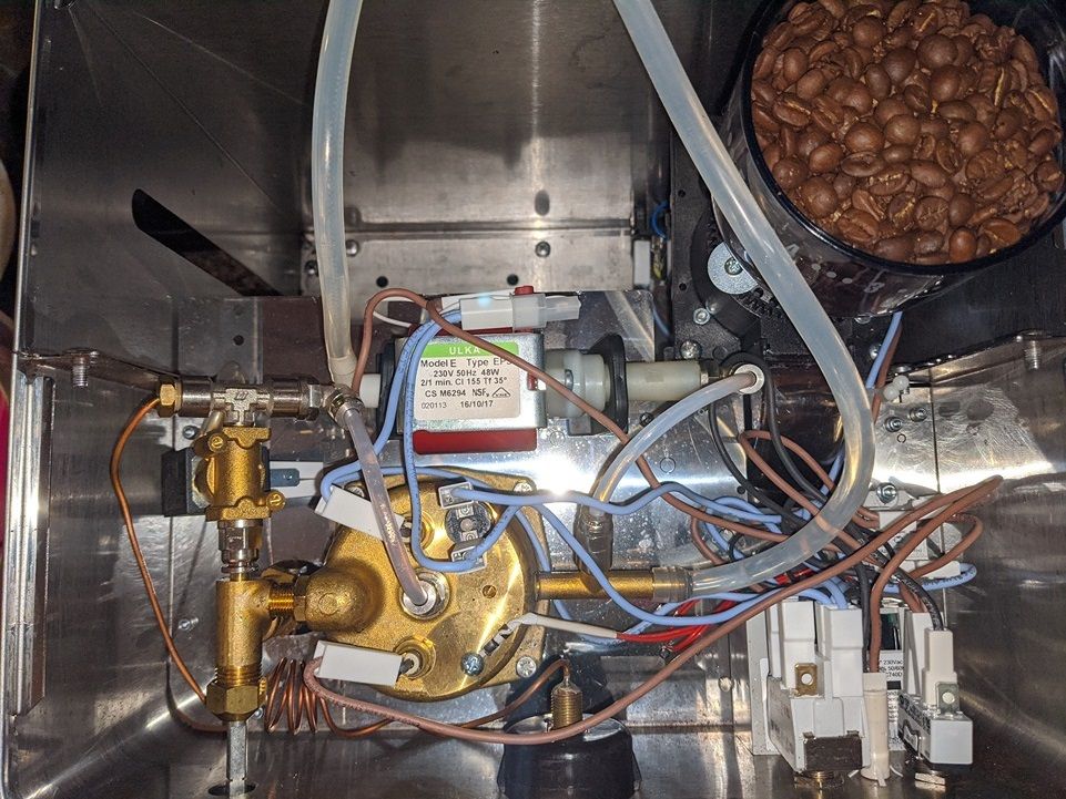

    Integracja ekspresu i młynka w jednej obudowie nie jest ulubionym rozwiązaniem kawowych hobbystów. Modyfikacje takiego zestawu są trudniejsze, nie możemy zmienić na przykład samego młynka. Ziarna w hopperze mogą się nagrzewać od ekspresu. Takie rozwiązanie ma też szereg zalet. Mamy pełną kompatybilność młynka i ekspresu. Dzięki integracji nie musimy dobierać ekspresu do młynka. Ekspres zajmuje mniej miejsca niż dwa oddzielne urządzenia. Do zasilania zestawu wystarczy nam jedno gniazdo elektryczne. Ekspres zawiera w sobie wszystko co niezbędne do przygotowania espresso. Na obudowie umieszczono również tamper. Dzięki niemu po zmieleniu kawy możemy ją odpowiednio ubić. Pomiary pokazują też, że ziarna w młynku zaczynają się nagrzewać dopiero przy dłuższej pracy ekspresu.

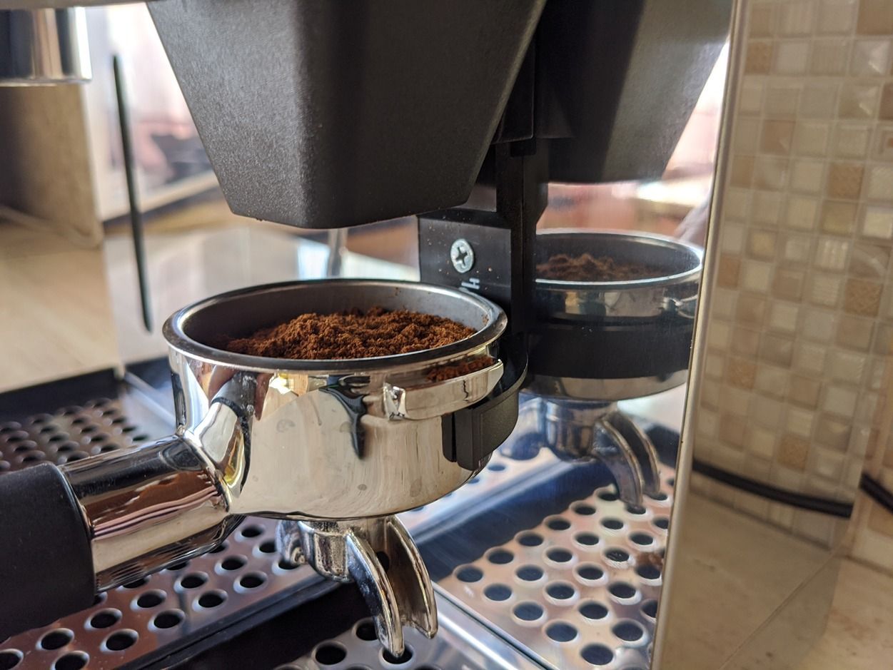

    Z boku obudowy znajduje się gałka bezstopniowej regulacja grubości mielenia. Hopper (zbiornik na ziarna) obraca się przy zmianie grubości mielenia wskazując aktualne ustawienia. Znalezienie odpowiednich ustawień grubości mielenia nie stanowi trudności. Za przemiał odpowiadają żarna stożkowe 38 mm napędzane przez silnik o mocy 150 W. Uruchomienie młynka następuje poprzez przyłożenie kolby do przycisku znajdującego się pod wylotem świeżo zmielonej kawy. Mielenie trwa do czasu zwolnienia przycisku. Przemiał jest równy, bez bryłek, a kawa nie rozsypuje się wokół ekspresu, ewentualny nadmiar trafia do szufladki zabudowanej w podstawie ekspresu. Przyzwoita jakość mielenia to zasługa żaren Itall Mill.
    Tacka ociekowa zajmuje 2/3 szerokości ekspresu, pozostałą część pod młynkiem zajmuje oddzielna szufladka, do której trafia nadmiar zmielonej kawy.
    Ekspres potrzebuje kilka minut na wstępne rozgrzanie, potem warto poczeka kilkanaście minut na wygrzanie całości. Można go włączać smart wtyczką. Ekspres nie ma trybu standby, po włączeniu może pracować cały dzień ale wówczas daje o sobie znać niedogodność jaką jest zamkniecie ekspresu i młynka w jednej obudowie.

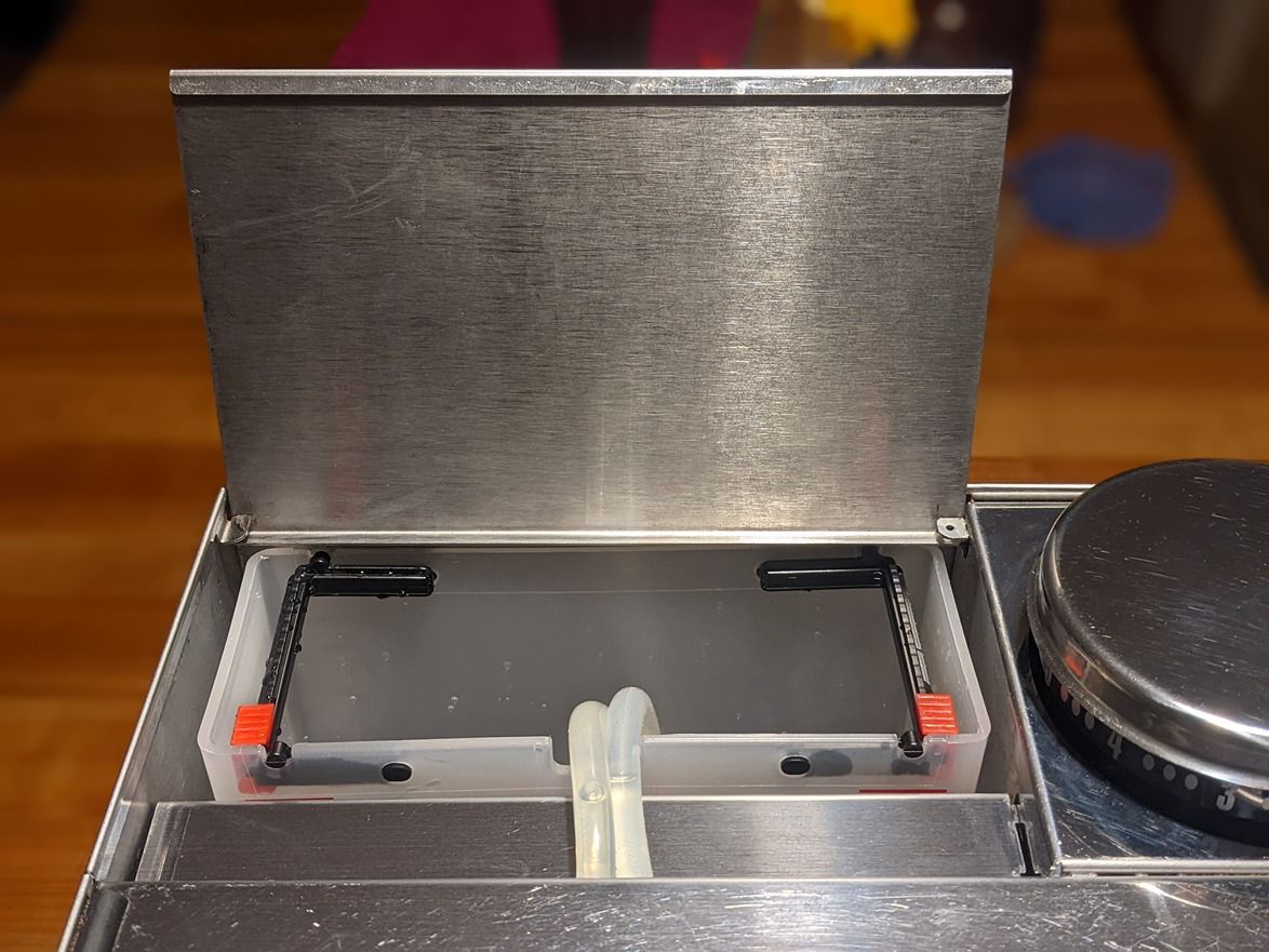

    Woda jest pobierana z zabudowanego zbiornika o pojemności 2,7 litra. Zbiornik można wyjąc z ekspresu. Jednak jego konstrukcja utrudnia czyszczenie. Stąd warto rozważyć zamianę zbiornika na akcesoryjny, otwarty zbiornik na wodę. Kontrolę poziomu wody ułatwia podgląd zbiornika w formie dwóch pionowych wycięć na obudowie.
    Z punktu widzenia domowego baristy ograniczeniem może być grupa 57mm, zamiast dużo popularniejszego wariantu 58mm. Wybór sitek, tamperów, kolb jest mniejszy i trudniejszy. Po zakupie ekspresu warto do niego dokupić precyzyjne sitka 57mm sygnowane przez Ascaso. Warto też rozważyć zmianę zbiornika wody na wersję otwartą (widoczny na zdjęciu poniżej). Innych modyfikacji ten ekspres w zasadzie nie wymaga.

    Zbiornik zdecydowanie warto wymienić na otwarty.

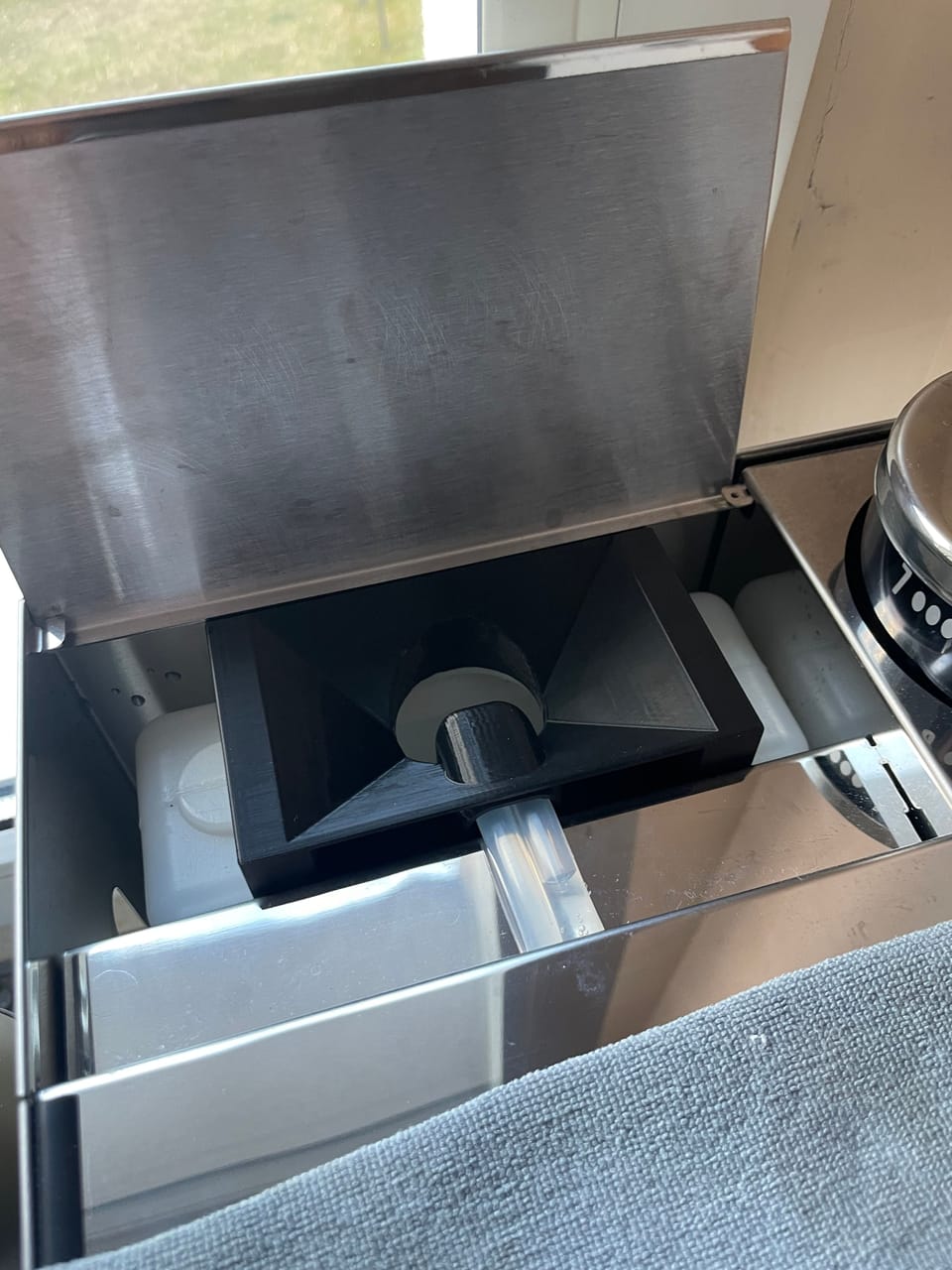

  • Od dzisiaj w testach taki lejeczek podebrany z thingverse.
    @Tomaszko napisał w Lelit Anita PL042TEMD - ekspres kolbowy dla początkującego baristy - recenzja:
    Fajny patent - wygląda na to, że znacznie ułatwia nalewanie. Zostaje tylko problem czyszczenia...

    @skansen Jest to niestety wrzód na d tego ekspresu, a otwarty zbiornik ceną nie powala.

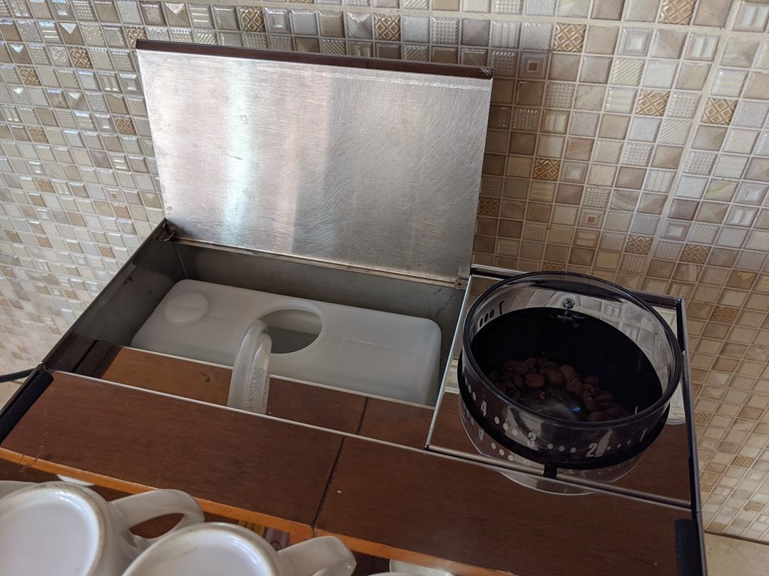

    Swego czasu w przypływie złości uciąłem pół górnej części zbiornika Elizabeth. Nie miałem zresztą wyboru. Elżbieta ma czujnik poziomu wody i musiałem zostawić tą część, nie ma też do niej zbiorników otwartych. W Anicie Rodziców i Annie mojej siostry szarpnąłem się na otwarte zbiorniki - bolało tylko raz - przy zakupie.

    @skansen też mnie powoli kusi ta opcja żeby wyfrezować w górnej części otwór zostawiając górne zagięte krawędzie dla wzmocnienia konstrukcji. Mycie wyciorem do shishy jest meh…

    Co do zbiornika to ciąć i nie patrzeć, nowy na szczęście to tylko 6 dyszek 😉
