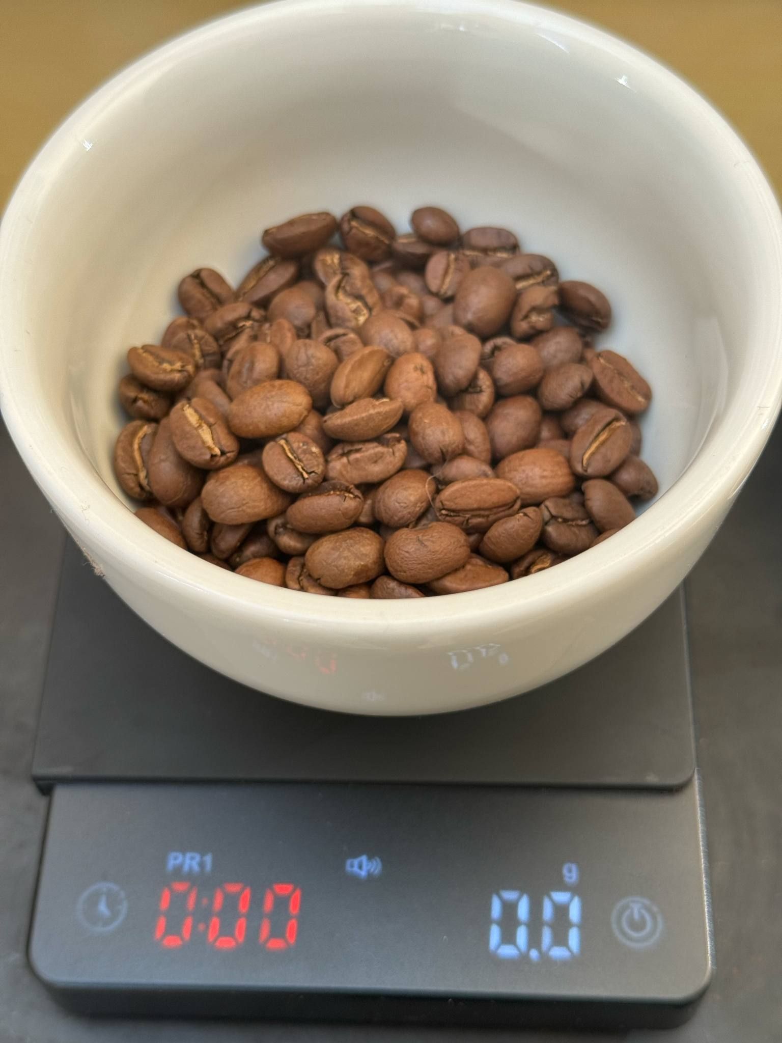

    • Responsywna (zapewniająca szybką reakcję) waga z dokładnością do 0.1 g
    • Stoper/timer
    Dlaczego waga jest kluczowa? Dostrajanie espresso to precyzyjna regulacja zmiennych. Waga zapewnia powtarzalność i konsystencję, jest kluczowym parametrem wyjściowym. Niegdyś objętość kawy wyrażano w mililitrach, jednak ze względu na obecność cremy powszechne stało się używanie wagi jako miary objętości naparu.

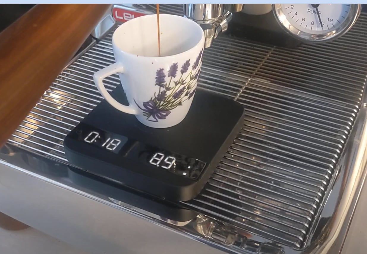

    2. Stosunek parzenia (Ratio)
    To stosunek wagi zmielonej kawy do wagi gotowego espresso. Typowy stosunek to 1:2 (np. 18 g kawy na 36 g espresso). Używanie wagi jest tu kluczowe, ponieważ objętość espresso jest zmienna ze względu na creme, dlatego nie powinniśmy oceniać ilości kawy za pomocą filiżanek z miarką lub na oko. Każda kawa i jej data palenia ma wpływ na ilość cremy, dlatego pomiar wagi kawy, może być kluczowy, aby osiągnąć najlepszy rezultat.
    Ważenie kawy

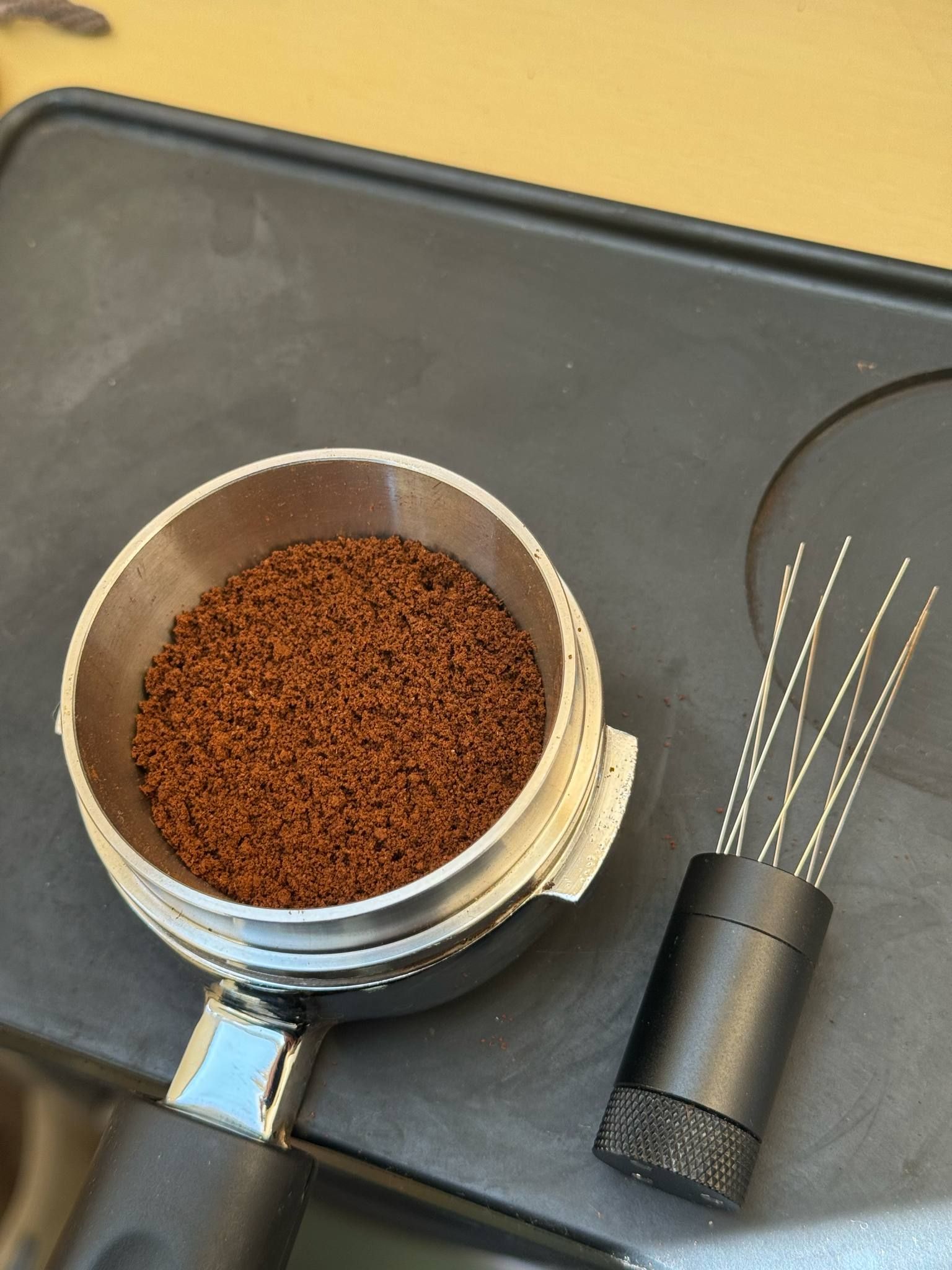

    6. WDT i akcesoria do dystrybucji kawy
    WDT to technika dystrybucji kawy polegająca na użyciu cienkich igieł do rozbicia grudek i równomiernego rozprowadzenia świeżo zmielonej kawy w sitku kawowym. Eliminuje to kanałowanie, aby zwiększyć równość ekstrakcji kawy. To jedna z najłatwiejszych technik, która pomaga przykryć problemy elektrostatyki i zbrylonej kawy, jaką produkuje nasz młynek, oraz okiełznania wyników z “trudną” kawą.
    Istnieją różne narzędzia, od prostych z kilkoma igłami (3-9), do zaawansowanych i zautomatyzowanych akcesoriów. Igły powinny charakteryzować się bardzo cienką grubością, w zakresie 0.3-0.4mm, czyli mniej niż klasyczna igła do szycia.
