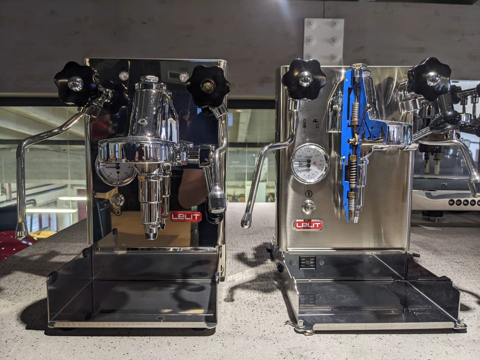

    Pierwsza, “zwykła” generacja Mary ma miedziany bojler o pojemności 1,5l. Mara ta była równolegle oferowana w czterech wariantach PL62T, PL62, PL62S i PL62-W. Warianty te różniły się sterowaniem temperaturą (presostat/PID) i szczegółami wykończenia (różne boki ekspresu, kurki).
    Miedziany bojler w pierwszej generacji - na zdjęciu PL62T

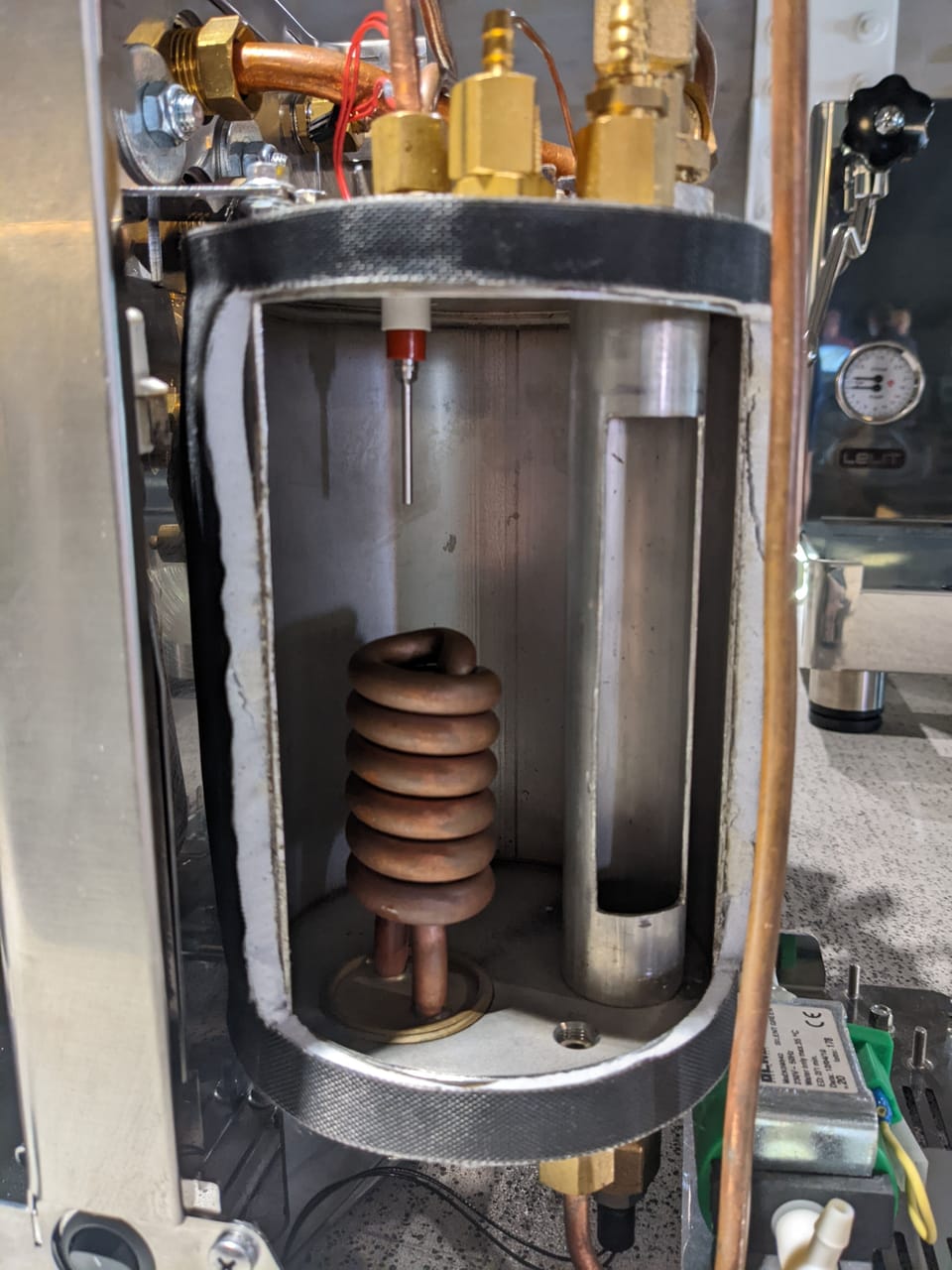

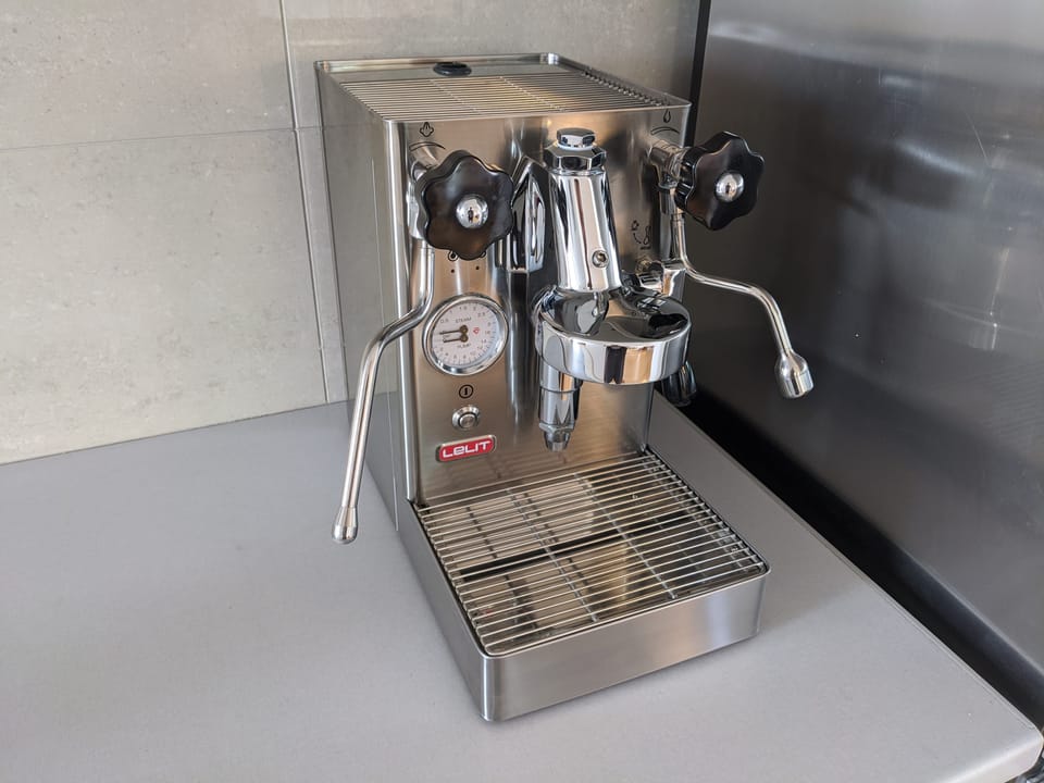

    Druga generacja ma stalowy bojler. Cztery warianty zostały zastąpione przez jeden model Mara X. Ekspres ten od poprzedniej generacji odróżnia większy bojler, wykonany ze stali nierdzewnej zamiast miedzi, inne wykończenie obudowy, manometr znany z Bianki, zaawansowane sterowanie temperaturą. Zmieniono zbiornik wody-wprowadzono otwartą łatwą w czyszczeniu wersje zbiornika. Wprowadzono cicho pracującą pompę. Wyciszenie uzyskano stosując nie tylko cichą pompę ale również stosując odpowiednie mocowanie. W efekcie Mara pracuje naprawdę cichutko.
    Stalowy, większy bojler w drugiej generacji - na zdjęciu PL62X
    Z poprzedniej generacji została grupa E61, kurki i kształt obudowy. Mara X doczekała się z czasem wersji V2, która od wersji V1 różniła się przede wszystkim udoskonalonym sterowaniem temperaturą i drobnymi różnicami wykończenia obudowy. Pojawiły się też różne warianty kolorystyczne. Wersja V2 zastąpiłą wersję V1, która nie była już dalej oferowana.

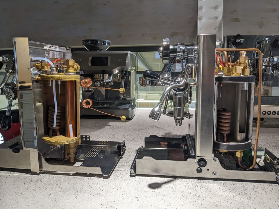

    Po lewej pierwsza generacja Mary z miedzianym bojlerem. Po prawej aktualna ze stalowym bojlerem.

    W pierwszej, nieprodukowanej już generacji, niezależnie czy jest to wariant z presostatem (PL62, PL62S i PL62-W) czy z PID (PL62T) kontrolowany jest bojler parowy. Jest to klasyczne rozwiązanie stosowane w ekspresach typu HX. Oznacza to pośrednią kontrolę temperatury ekstrakcji. Nastawy PID/presostatu utrzymują w bojlerze parowym temperaturę na poziomie 121 lub ciśnienie 1.0-1.2bar. Jeśli ekspres ma PID z wyświetlaczem można zmieniać nastawy przy pomocy tego sterownika. W przypadku presostatu zmiana też jest możliwa, ale wymaga otwarcia obudowy ekspresu i regulacji nastawy wewnątrz ekspresu. To klasyczne rozwiązanie wymusza wykonywanie tzw. "coolong flush" czyli okresowego wypuszczania wody w celu obniżenia temperatury. Sama kontrola zaś kontrola temperatury jest trudniejsza.
    Wraz z wejściem “drugiej” generacji z X w nazwie zmieniono sposób sterowania temperaturą. W ekspresie Mara PL62X sterowanie odbywa się w oparciu działanie czujnika temperatury umieszczonego w wymienniku, a nie bojlerze parowym. Oznacza to lepszą kontrolę nad temperaturą ekstrakcji. Nie ma konieczności wykonywania "cooling flush".
    Odbywa się to kosztem ciśnienia pary potrzebnej do spieniania mleka. To w zasadzie jedyna wada omawianego rozwiązania.Sterownik ten nie ma klasycznego wyświetlacza-sterowanie odbywa się za pomocą przełącznika schowanego z boku ekspresu. Wybór temperatury odbywa się poprzez wybór temperatury 90, 92 lub 94 stopnie.

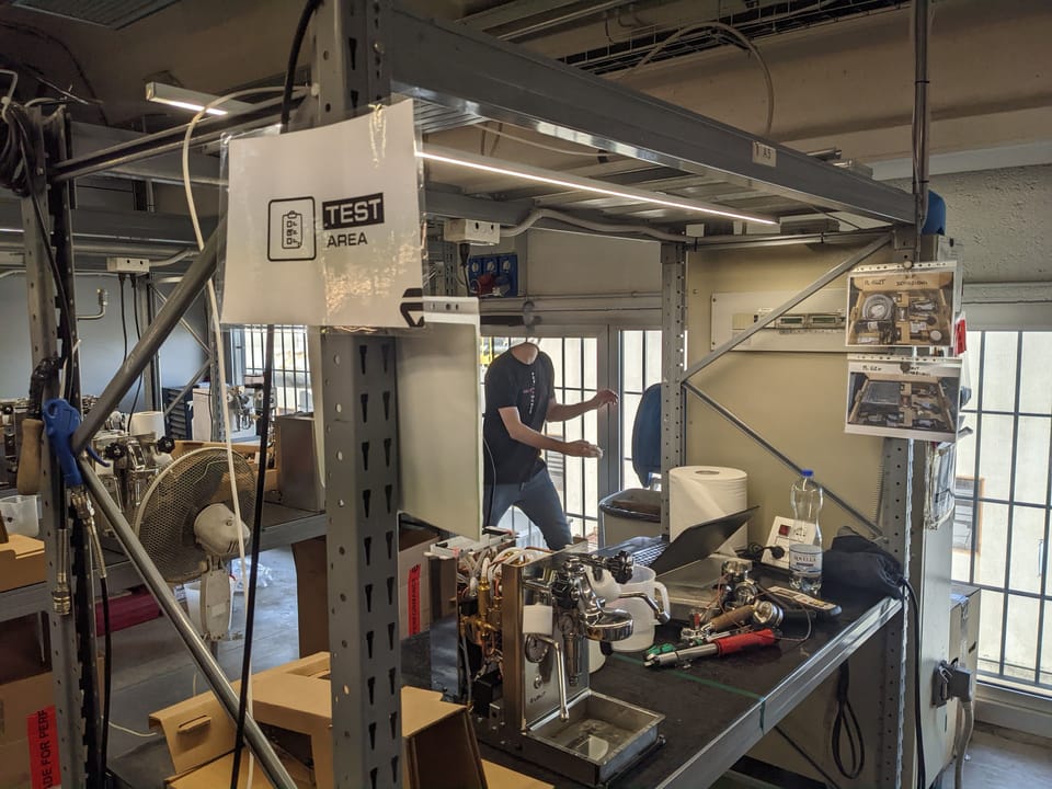

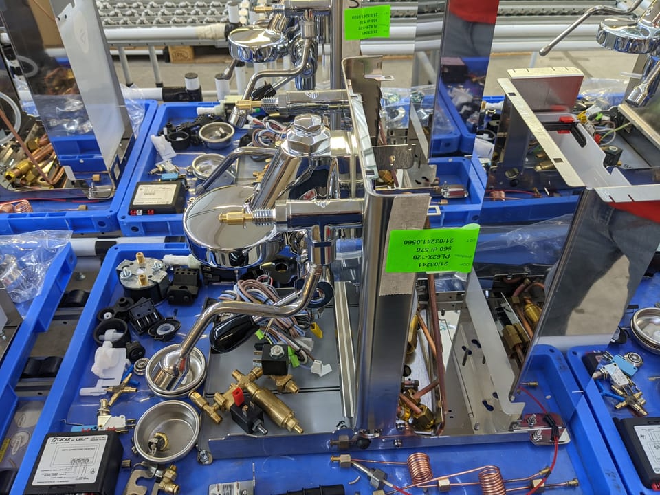

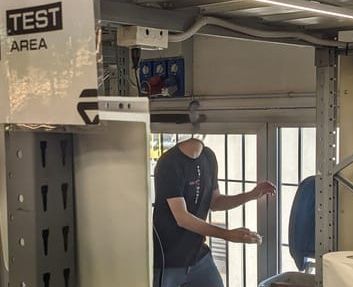

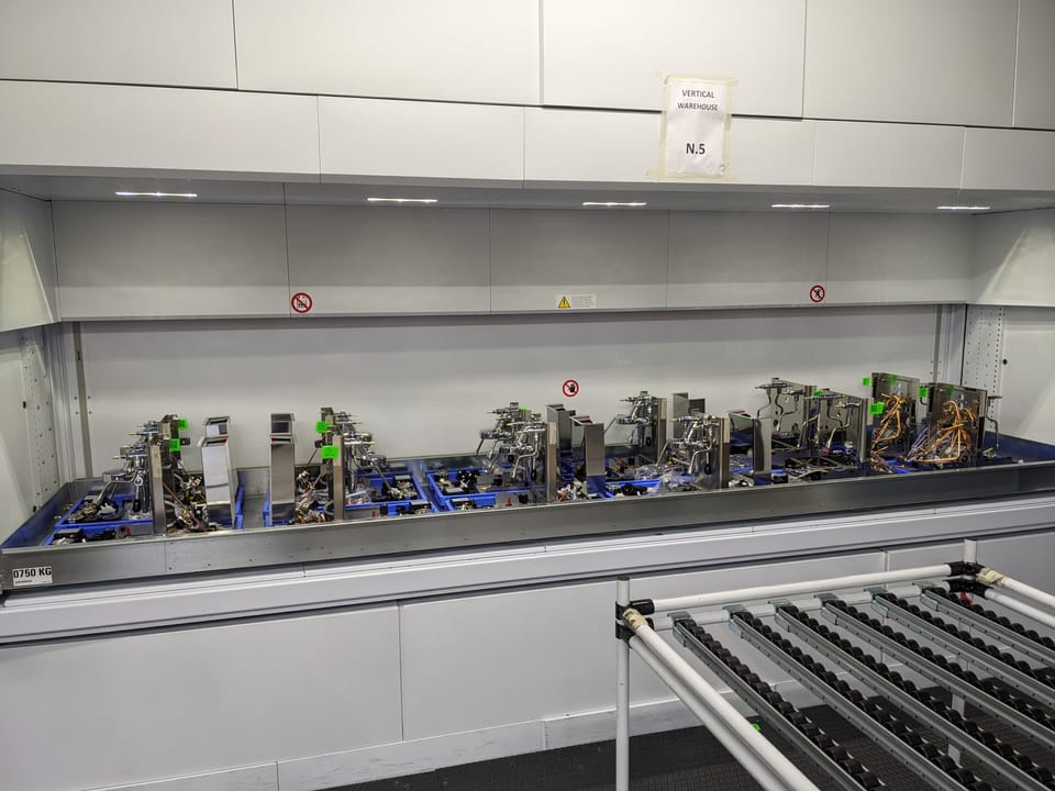

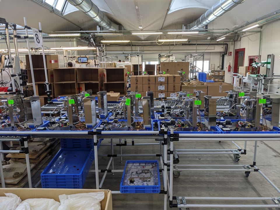

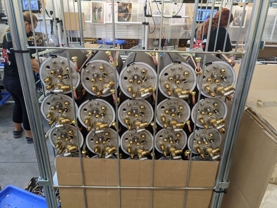

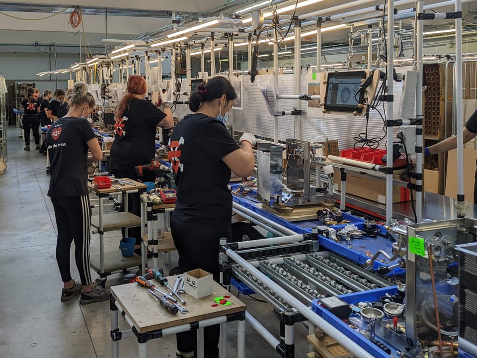

    I na koniec kilka zdjęć z fabryki Lelita. Zdjęcia są mojego autorstwa.
