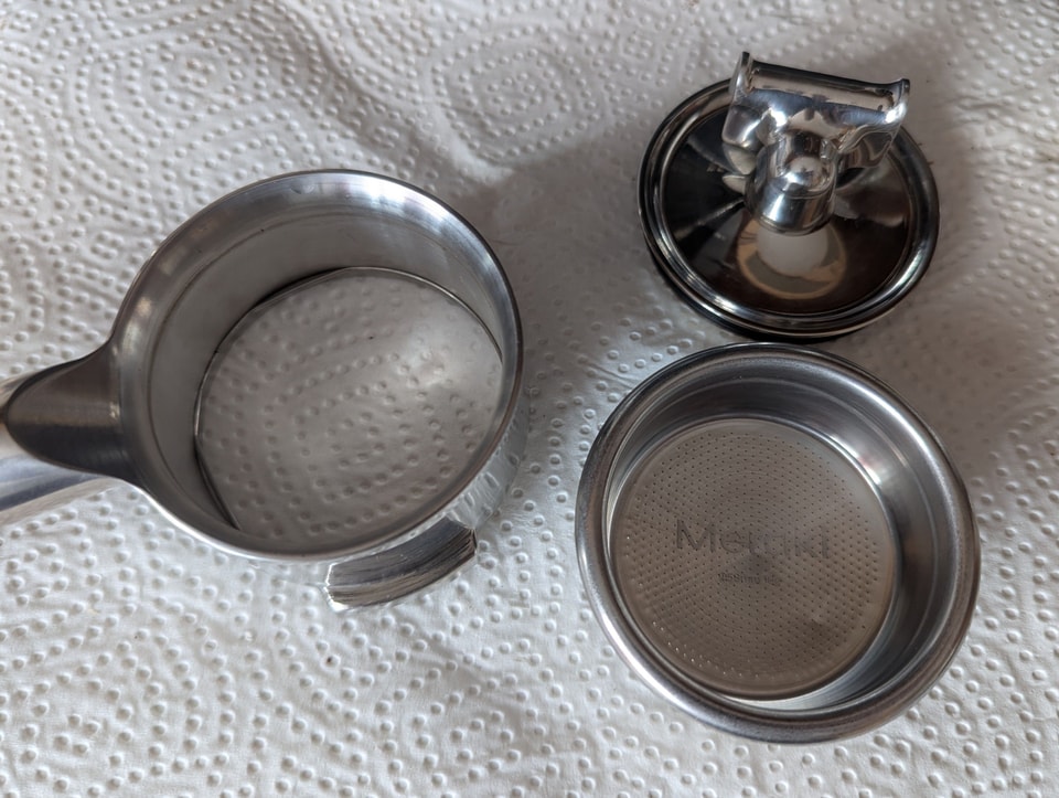

    • portafilter z wyjmowanym dnem i wylewką. Portafilter może pełnić funkcje zarówno NPF jak i podwójnej wylewki. W przeciwieństwie do innych rozwiązań na rynku demontowalna część jest metalowa (a nie z tworzywa sztucznego). Bardzo podoba mi się to rozwiązanie.
    Grupa i sitka 58mm
    Do dołączonej kolby pasują sitka 58mm. Natomiast sama kolba (portafilter) ma niestandardowy rozmiar "skrzydełek". Kolby od innych ekspresów np. z grupą E61 czy Rancilio Silvia nie będą pasować. Natomiast można używać standardowych sitek 58mm, w tym precyzyjnych VST, IMS i innych.

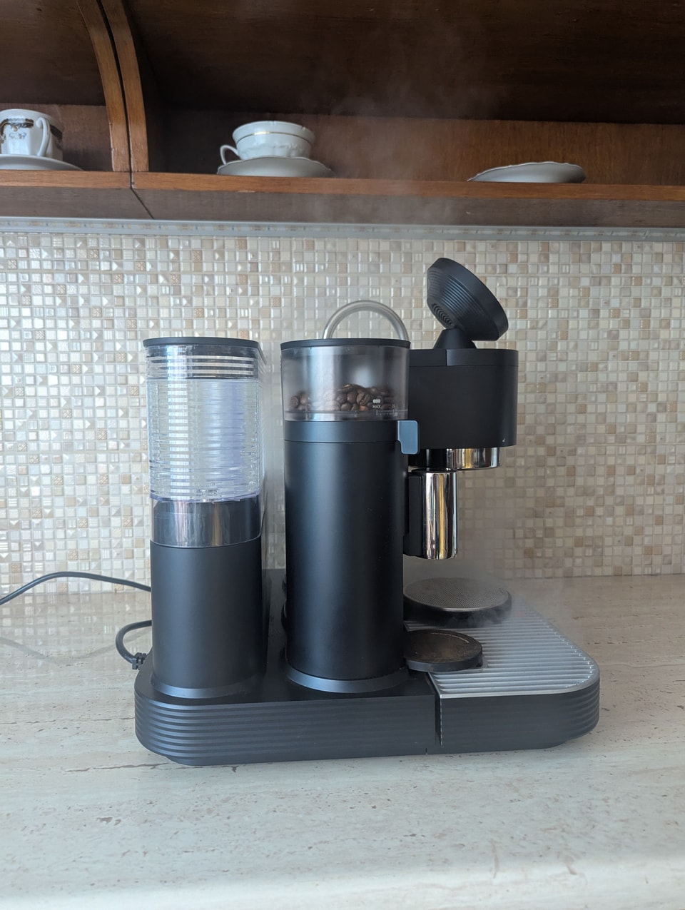

    Budowa
    Celem konstruktorów ekspresu było stworzenie ekspresu zintegrowanego z młynkiem w którym konstrukcja młynka i ziarna nie będą nagrzewać się od ekspresu. Nagrzewanie się młynka i żaren jest główną bolączką tego typu urządzeń. W tym celu ekspres ma cztery bloki-wieże-słupki.

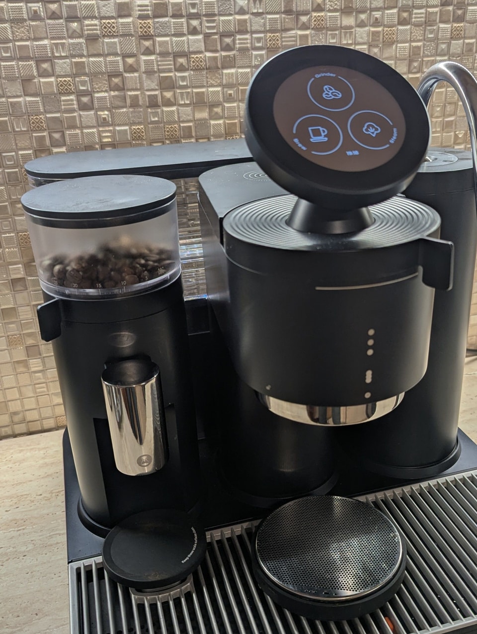

    Patrząc od lewej strony w pierwszej wieży znajduje się młynek.
    W drugiej, środkowej jest grupa kawowa i bojler Konstrukcja może sugerować, że mamy do czynienia z bojlerem kawowym zintegrowanym z grupą (jak w Rancilio Silvia, Sage Dual Boiler, Lelit Elizabeth). W rzeczywistości bojler znajduje się za grupą, nie jest z nią zintegrowany i nawet się z nią nie styka. W grupie zamontowano dodatkową grzałkę, której temperaturę możemy ustawiać w menu. Jest to w mojej ocenie zbędny parametr, temperatura grupy powinna być na tyle wysoka by zapewnić stabilność temperatury ekstrakcji. Szkoda, że nie ma możliwości regulacji czy nawet podglądu innych parametrów ekspresu.

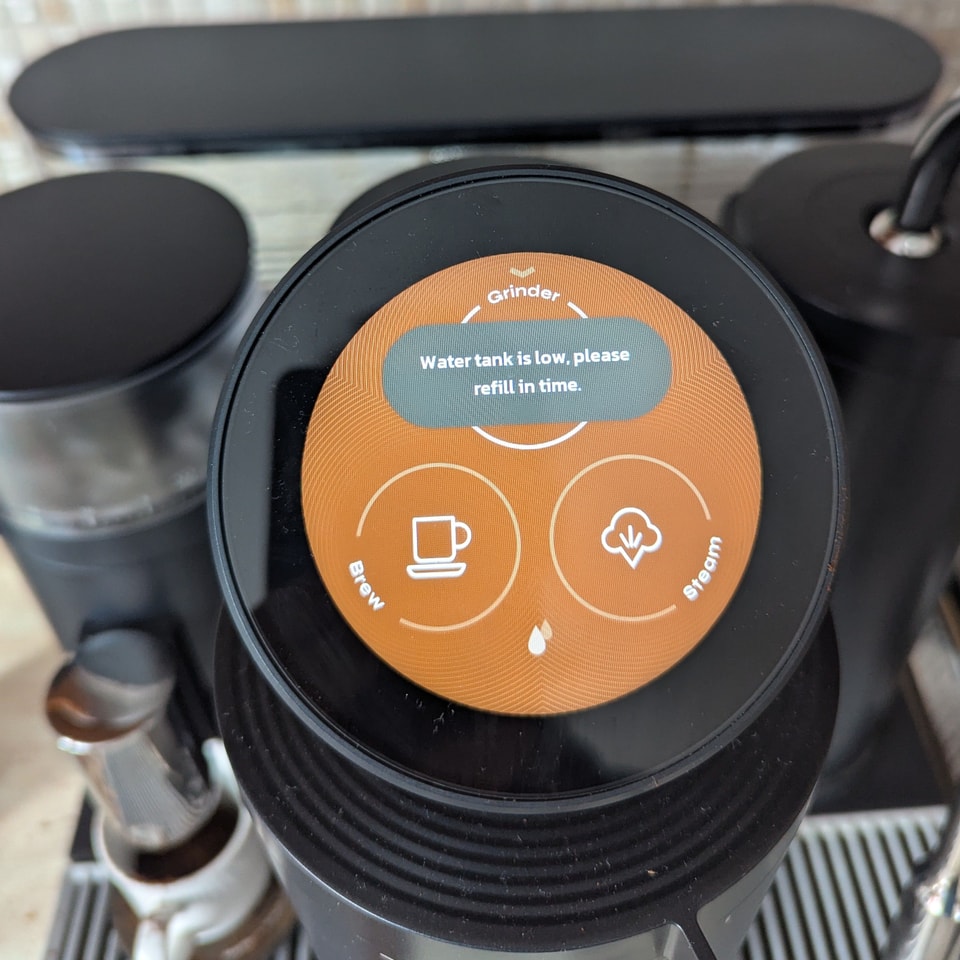

    Nad częścią kawową znajduje się ekran dotykowy i włącznik. Ekran służy przede wszystkim do sterowania funkcjami ekspresu. Możemy ustawiać parametry ekstrakcji, godziny automatycznego włączania itp. Ekran wyświetla również podpowiedzi podczas pracy. Jest również krótki przewodnik po funkcjach ekspresu.
    Ekran służy też do sterowania ekstrakcją. Mamy też podgląd nastaw młynka-regulacja grubości jest manualna i znajduje się pod hopperem.
    Z tyłu obudowy ekranu, w nieco dziwnym miejscu znajduje się monostabilny przycisk, za pomocą którego włączamy i wyłączamy ekspres.
    Kolejny słupek zawiera bojler parowy z dyszą na górze. Dysza pozwala na w pełni automatyczne spienianie, ma szeroki zakres regulacji. Projekt dyszy jest wyraźnie inspirowany dyszą pary w La Marzocco GS3.
    Z tyłu na całej długości znajduje się zbiornik wody. Oddzielenie zbiornika od bojlerów sprawia, że woda nie nagrzewa się od nich. Zbiornik wyposażony jest w czujnik poziomu wody, można go założyć dowolną stroną.

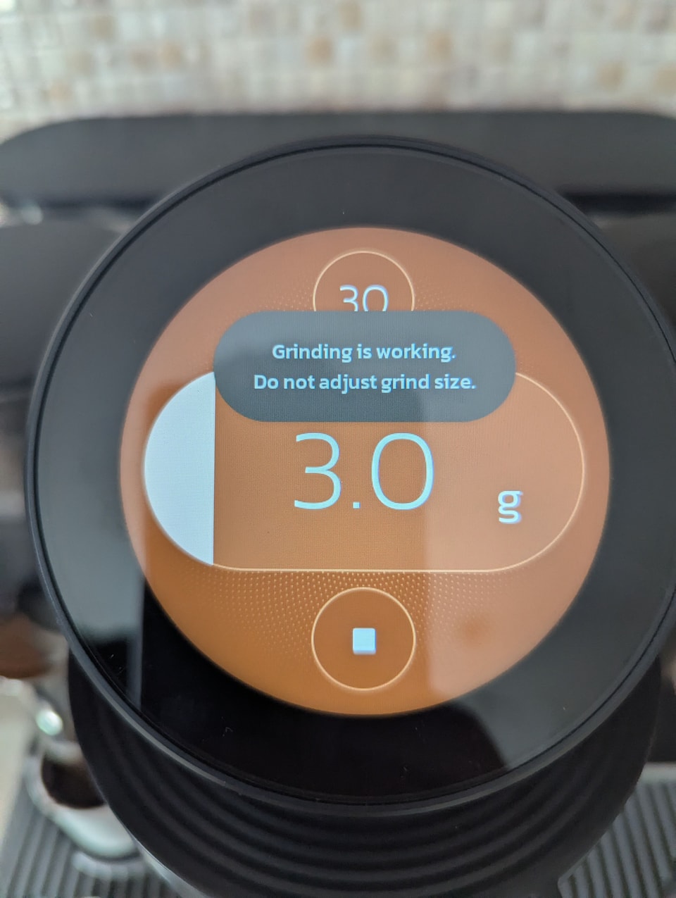

    Młynek programujemy ustawiając oczekiwaną wagę dozy. Namielanie zatrzymywane jest automatycznie po osiągnięciu żądanej wartości. Grubość mielenia ustawiamy pokrętłem pod hopperem. Jeśli spróbujemy zmienić nastawy młynka podczas jego pracy na ekranie pojawi się prośba, żeby tego nie robić podczas pracy młynka (poniżej).
    Pierwszy raz spotkałem się z sytuacją w której producent odradza regulacje pracującego młynka. Przeważnie jest odwrotnie, tzn. zalecane jest żeby młynek regulować podczas pracy. Być może producent zakłada, że regulacja będzie przeprowadzana “na pusto” tzn. na zatrzymanym młynku ale z pustą komorą mielenia.

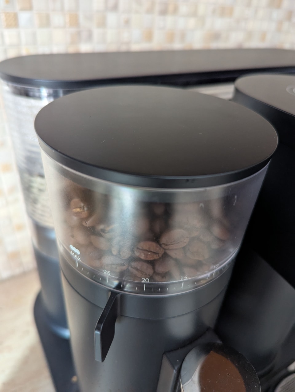

    Pochwalić należy łatwy dostęp do żaren. Hopper można łatwo zdemontować.Hopper ma zamknięcie od spodu, po jego demontażu zamykają się “drzwiczki” mające zapobiegać wysypywaniu się ziaren. Przy zdejmowaniu hoppera z ekspresu z młynka zdarzało się jednak, że ziarna blokowały “drzwiczki” i ziarna wysypywały się.
    Po zdjęciu hoppera możemy łatwo zdemontować górne żarno i wyczyścić młynek.
    Retencja (miękka i twarda-ziarna w komorze mielenia pod hopperem) wynosi 7g. Młynek niezbyt nadaje się do Single Dosingu. Pozytywnie zaskoczył mnie dźwięk towarzyszący pracy młynka.

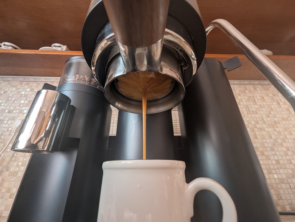

    Po przygotowaniu dozy zapinamy kolbę i możemy rozpocząć ekstrakcję.

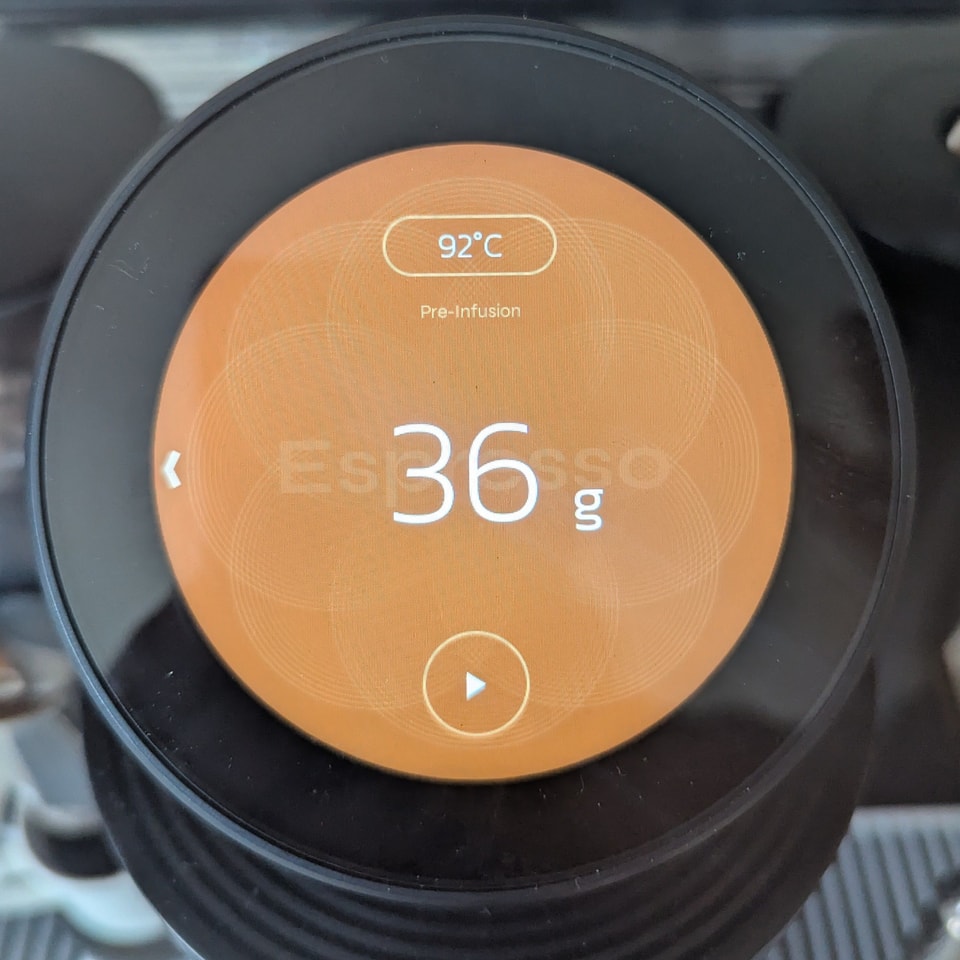

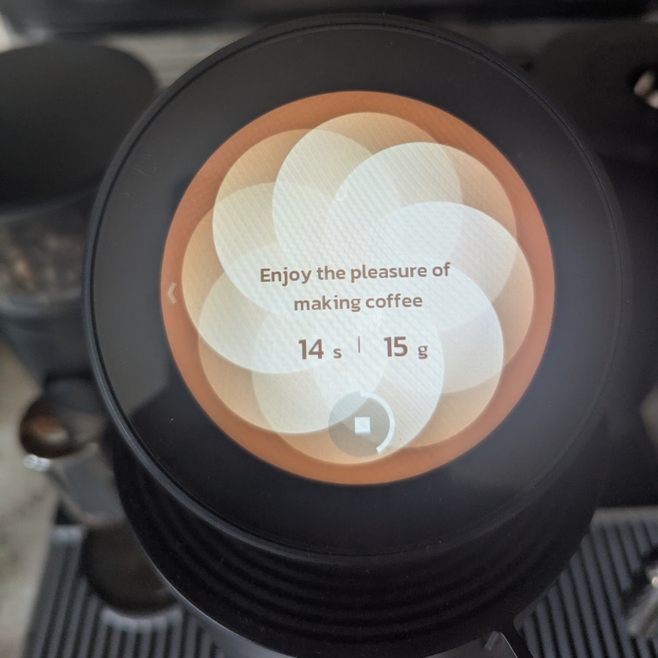

    Waga naparu jest automatycznie kontrolowana przez wagę. Przed rozpoczęciem ekstrakcji wybieramy żądaną wagę naparu i temperaturę. Wyboru tych parametrów dokonujemy z poziomu ekranu głównego (poniżej). Gdy wszystko jest gotowe klikamy start.

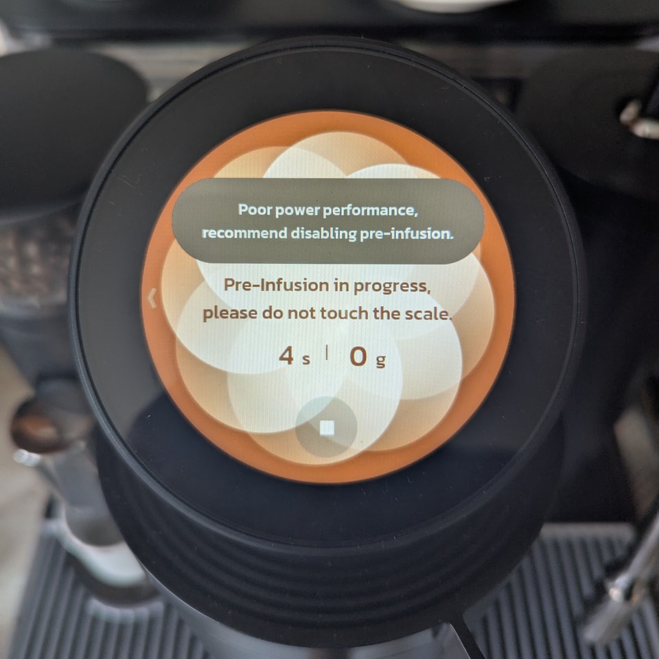

    Ekstrakcję może poprzedzić preinfuzja, którą również można konfigurować. Do wyboru jest ciśnienie preinfuzji wynoszące 3 lub 4 bary. Ustawić możemy też czas trwania preinfuzji wynoszący od 5 do 15 sekund ustawiany co 1 sekundę. Włączenie preinfuzji wyraźnie zmniejsza ryzyko kanałowania.
    Po rozpoczęciu ekstrakcji na bieżąco wyświetlany jest jej czas i uzyskana waga naparu. Możemy ją zakończyć wcześniej klikając stop na ekranie.
    Jest to pierwszy ekspres na tej półce cenowej wyposażony w technologię brew by weight. Dotychczas to rozwiązanie było zarezerwowane dla ekspresów kilka-kilkanaście razy droższych. Pojawianie się tej funkcji w tym zakresie cenowym jest game changerem.
    Stabilność temperaturową ekstrakcji poprawia wbudowana w grupę grzałka.
    W tak nowoczesnym ekspresie zaskakuje trochę brak profilowania przepływu/ciśnienia.
    Niestety ekspres jest pozbawiony manometru. Ciśnienie ekstrakcji nie jest nigdzie wyświetlane, musimy zaufać, że przebiega przy zadanych parametrach.

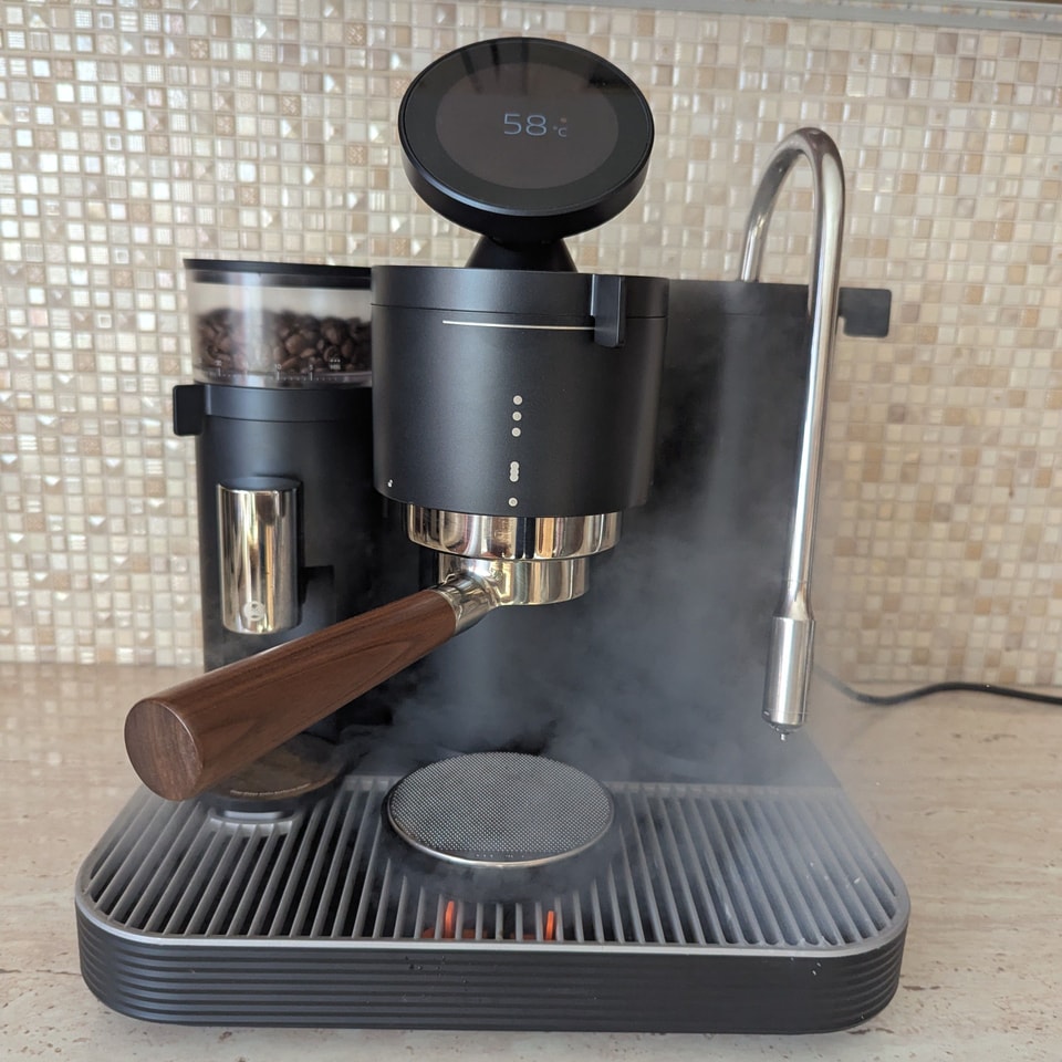

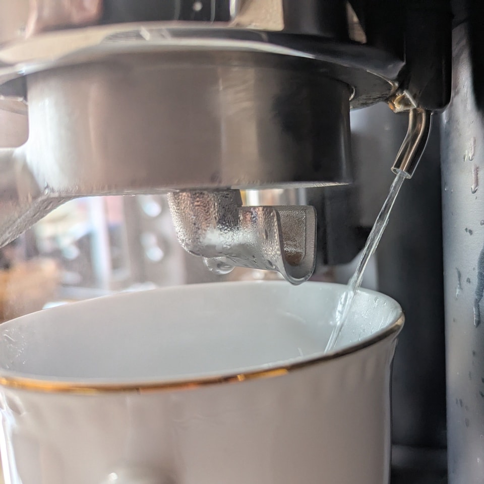

    Jeśli przygotowujemy americano to z pomocą przychodzi nam dysza gorącej wody. Dysza dostarcza wodę z bojlera kawowego. Podczas korzystania z dyszy nie są wyświetlane wskazania wagi pod filiżanką. Nie ma możliwość regulacji temperatury wody, temperatura jest zbliżona do temperatury wrzenia. Taka temperatura jest za wysoka do americano. Rozwiązaniem może być w pierwszej kolejności nalewanie wrzątku do filiżanki a potem ekstrakcja kawy. Jeśli pobierzemy większą ilość wody z wylewki będziemy musieli poczekać aż ekspres dogrzeje bojler-elektronika nie dopuszcza do pracy niedogrzanego bojlera. To bez dwóch zdań zaleta.
    Spienianie mleka
    Dzięki dwóm niezależnym bojlerom po rozpoczęciu ekstrakcji, nie czekając na jej zakończenie możemy przystąpić do spieniania mleka. Pomaga w tym funkcja automatycznego spieniania. Dysza z czujnikiem temperatury niemalże sama spienia mleko. Przy mniejszych ilościach mleka dobrze jest lekko podnieść naczynie. Pozytywnie zaskoczyła mnie wydajność układu odpowiedzialnego za generowanie pary. Spienienie 250ml zimnego mleka (na dwie kawy) zajmuje ok 30 sekund. Pod rząd można spieniać nawet kilka porcji mleka. Spienione mleko ma dobrą teksturę, odpowiednią do latte art.
    Dopiero po spienieniu kilku porcji mleka pod rząd ekspres automatycznie uzupełnia bojler zimną wodą i na kilkadziesiąt sekund wstrzymuje możliwość spieniania prace. Dopełnianie następuje dużo rzadziej niż w niektórych ekspresach z kilkukrotnie większym bojlerem parowym. Wydajność bojlera parowego była jednym z kilku pozytywnych zaskoczeń podczas testów tego ekspresu. Bojler parowy zdecydowanie nie jest za mały.
    Brak niestety opcji wyłączenia bojlera parowego. Możliwość jego wyłączenia byłaby przydatna jeśli chcemy przygotować kawy czarne. Być może jedna z kolejnych aktualizacji oprogramowania rozwiąże ten problem.
    Możliwe jest również ręczne spienianie. Siłę pary można ustawiać wybierając jeden z czterech poziomów. Nie ma możliwości nastaw temperatury w stopniach Celsjusza czy ciśnienia w barach. Podobnie jak w przypadku bojlera kawy brakuje podglądu ciśnienia/temperatury w bojlerze kawowym.

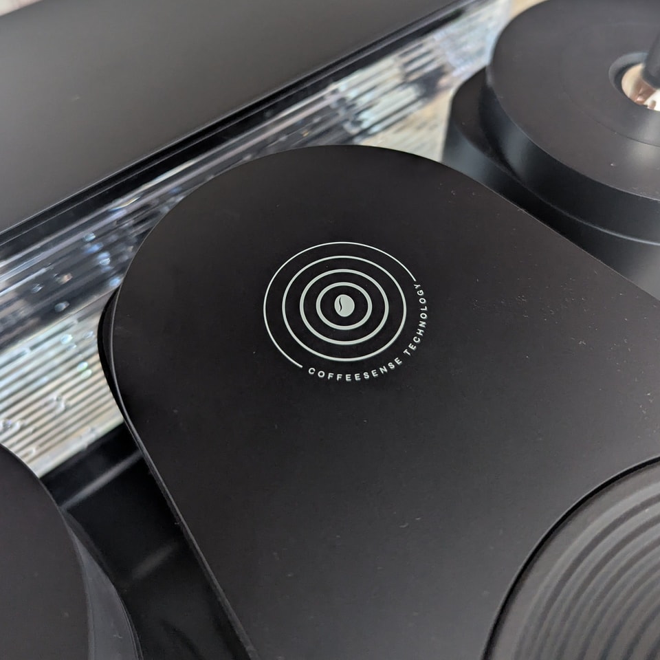

    Czytnik RFID - technologia Coffee Sense
    Ekspres wyposażony jest w czytnik RFID za pomocą którego można odczytać z opakowania kawy zalecane nastawy ekspresu i młynka. Nie miałem możliwości przetestować tej funkcji.

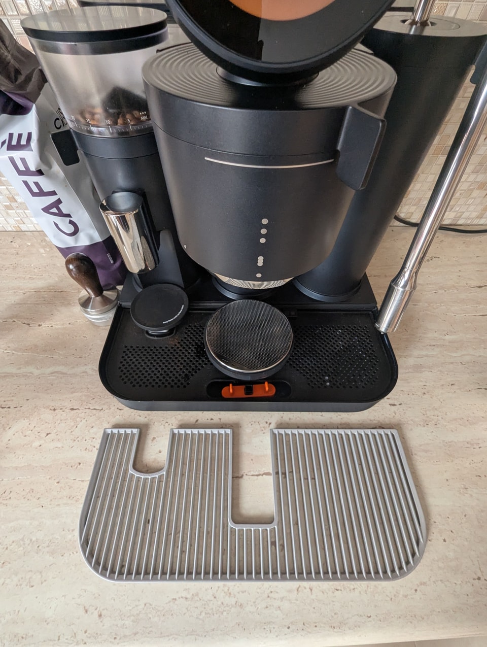

    Tacka odciekowa
    Ekspres ma sporą tackę odciekową z sygnalizacją przepełnienia. Niestety część pod młynkiem nie jest wydzielona i nadmiar przemiału trafia do tacki. Pod tacką odciekową znajduje się druga dodatkowa płyta-ekran z otworami. Wagi są dobrze zabezpieczonych przed zalaniem.

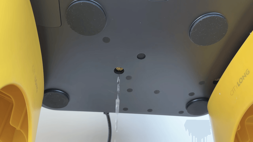

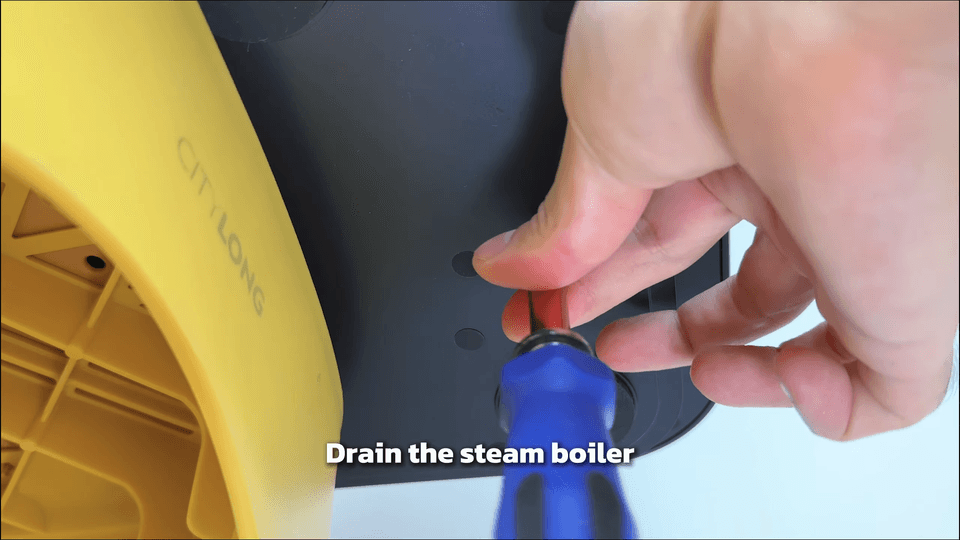

  • Meraki zamontowało w obu bojlerach zawory umożlwiające pełne obciążenie obu bojlerów. To proste rozwiązanie jednak nie jest spotykane we wszystkich ekspresach.
    Możliwość opróżniania bojlerów ułatwia odkamienianie, przechowywanie a w naszym klimacie również transport ekspresów w zimie.
    To powinno być standardowe rozwiązanie w każdym ekspresie, ale niestety nie jest. Brawo Meraki! Screeny z filmu:
