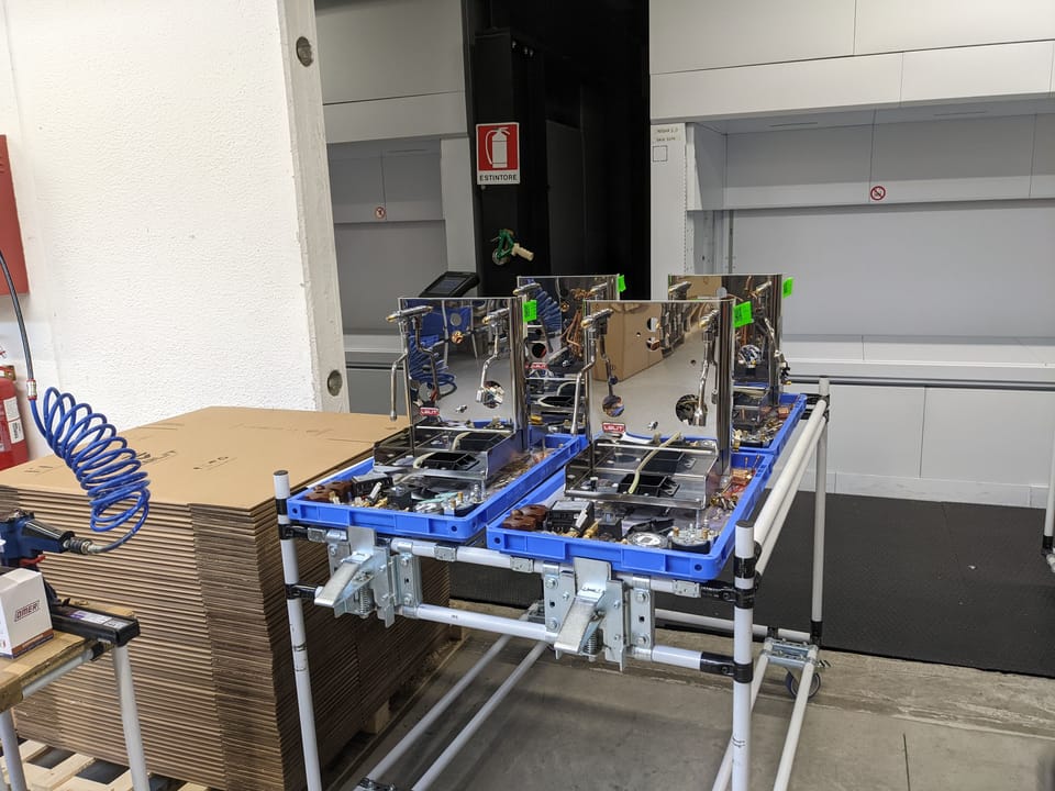

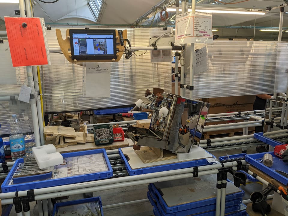

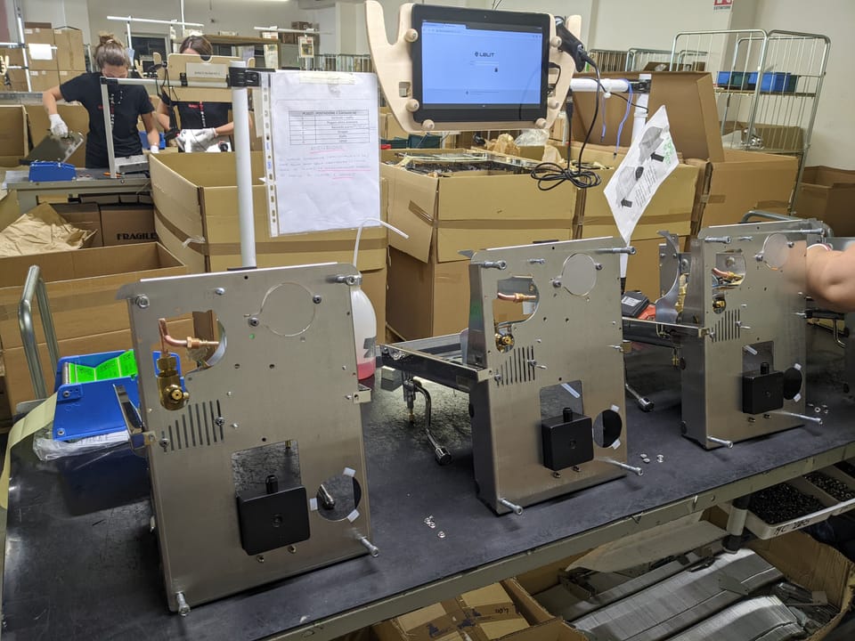

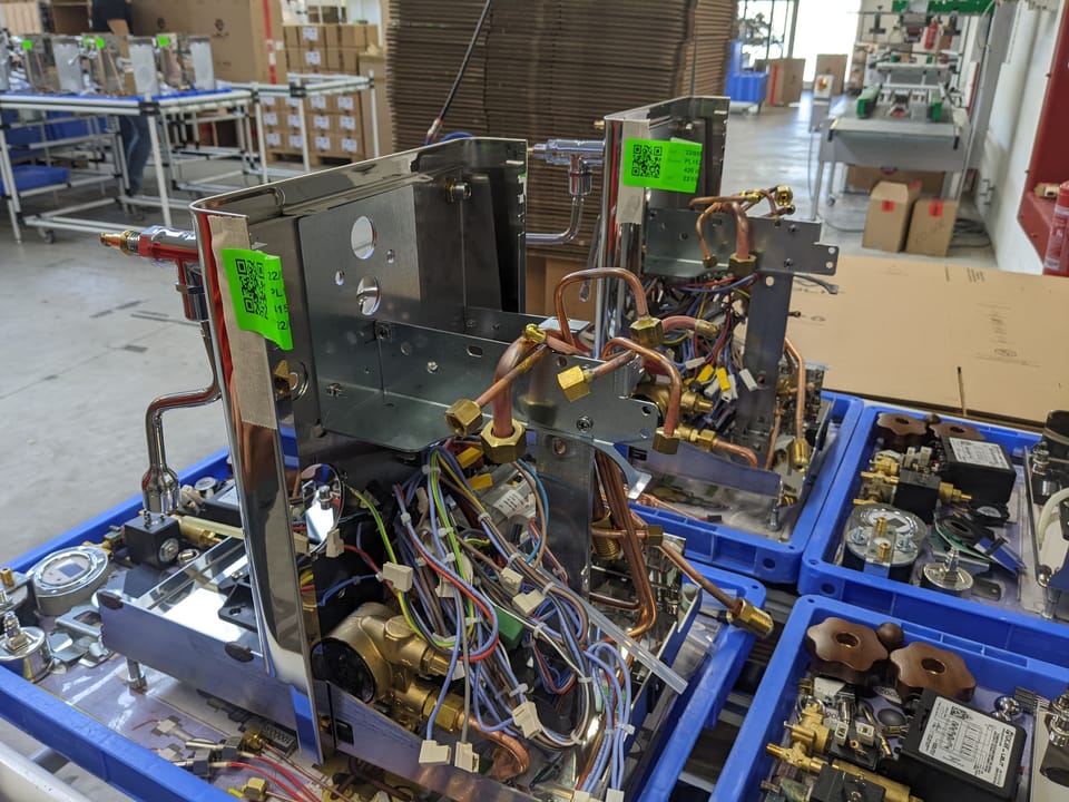

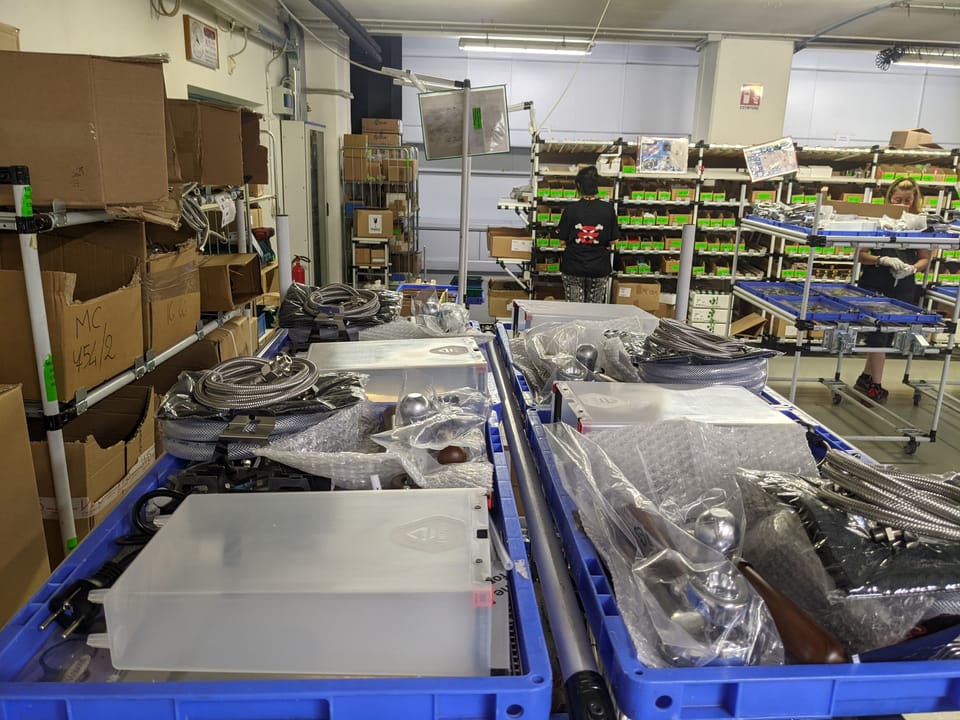

  • O tym ekspresie napisano już wiele, dlatego ja dla odmiany zapraszam na recenzję połączoną z omówieniem podzespołów i zdjęciami z linii produkcyjnej.
    Zdjęcia są mojego autorstwa i pochodzą głównie z fabryki Lelita. Przedstawiają głównie ekspres w wersji V3.

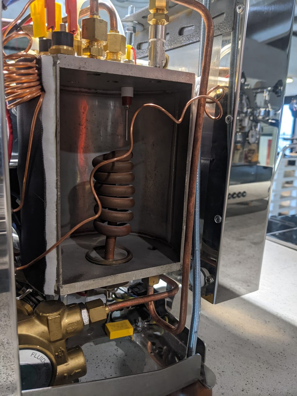

    Ekspres z dwoma bojlerami, E61+flow control, bojler kawowy 0,8l z grzałką 1300W, parowy 1,5l z grzałką 1300W; rotampompa. Sterownik PID dla obu bojlerów.

    Bojler kawowy ułożony pod kątem. To ułożenie nawiązuje do pierwszych konstrukcji z grupą E61 i ma m.in. na celu zapobiegać zapowietrzaniu się układu.

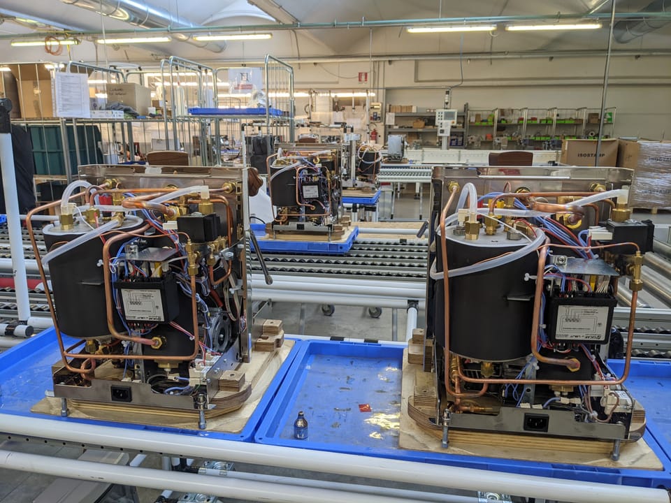

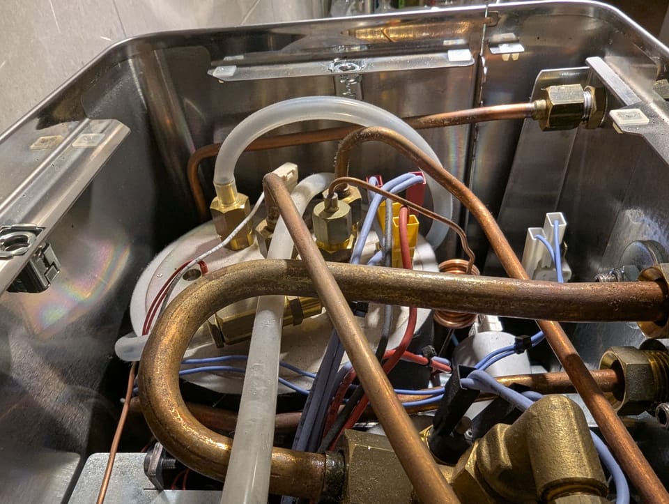

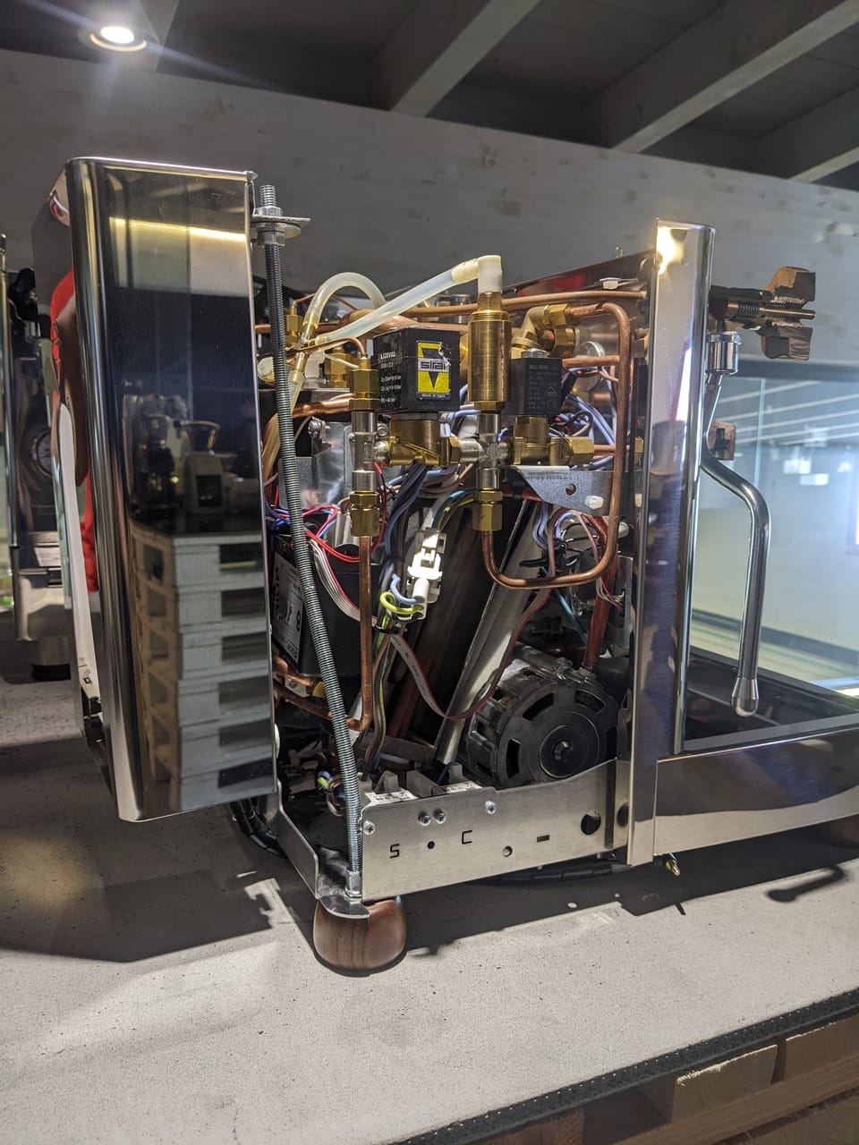

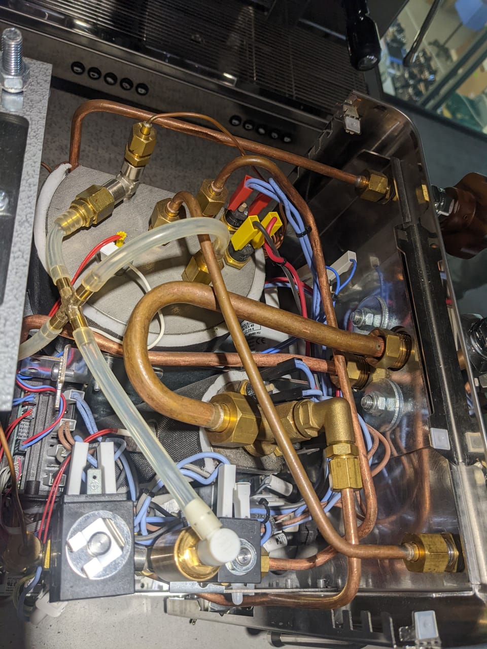

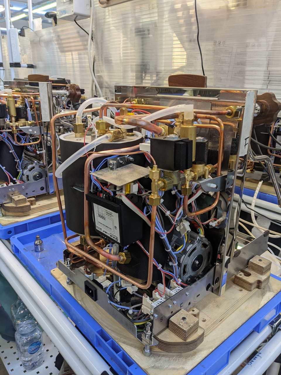

    Wnętrze ekspresu, podzespoły i ich ułożenie na pierwszy rzut oka może robić wrażenie chaosu.
    W rzeczywistości jest to starannie ułożone włoskie spaghetti. Wszystko jest ciasno, dokładnie spasowane.
    Dzięki temu “bryła główna” ekspresu w której znajdują się wszystkie podzespoły ma bardzo kompaktowe wymiary (29 cm szerokości 22 cm głębokości) a cały ekspres z tacką odciekową ma tylko 40cm głębokości.

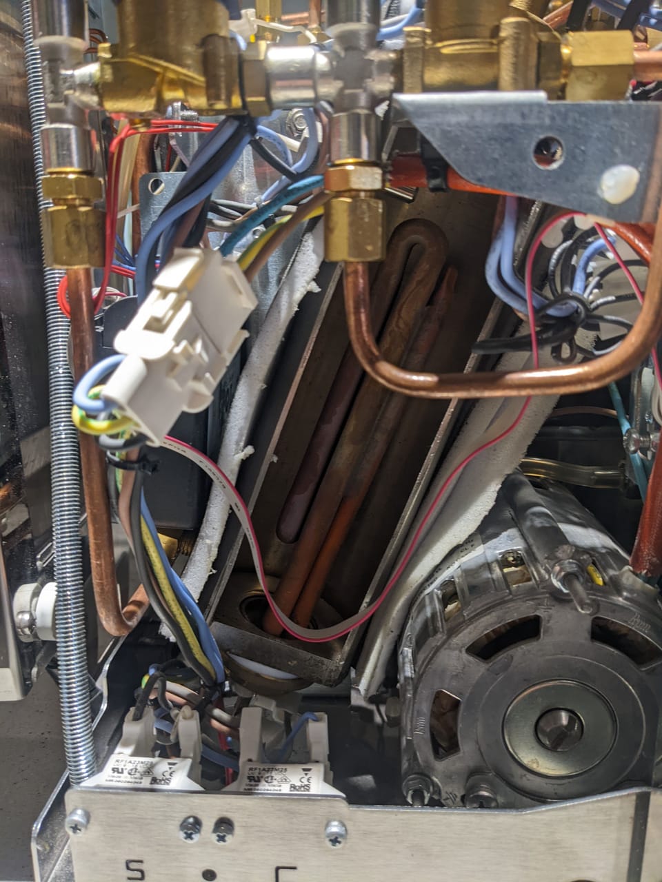

    Tak kompaktowe wymiary to zasługa również zdejmowanego zbiornika Takie ułożenie nie utrudnia też ewentualnych napraw - od spodu przewidziano “okienka serwisowe” -większość napraw można robić ściągając górną pokrywę ekspresu lub znajdujące się pod spodem “okienko serwisowe”.
    Wszystkie rurki którymi płynie woda do kawy, pary, wylewki wrzątku są metalowe. Dotyczy to również wody zimnej.
    Widoczne na zdjęciach rurki z tworzywa to rurki “ściekowe”-odprowadzają wodę z zaworów przeciwpróżniowych i bezpieczeństwa prosto do tacki ociekowej.

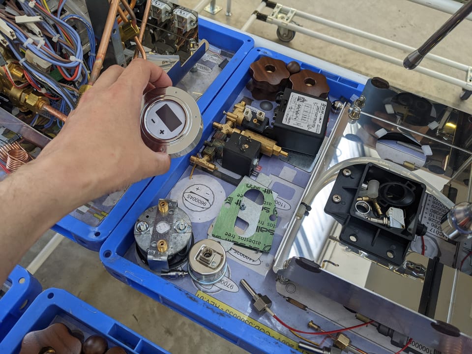

    Za sterowanie ekspresem odpowiada sterownik LCC. Jest to rozbudowany PID, który pełni również funkcje shot timera, wskazuje ustawioną temperaturę ekstrakcji, umożliwia podgląd temperatury bojlera parowego, zawiera licznik zrobionych kaw i kilka innych funkcji.
    Sterownik ten odpowiada też za sterownaie preinfuzj i trybem low flow. Preinfuzja jest realizowana poprzez włączenie i zatrzymanie pompy. Nie ma możliwości preinfuzji “wodociągowej” polegającej na otwarciu układu hydraulicznego bez uruchamiania pompy

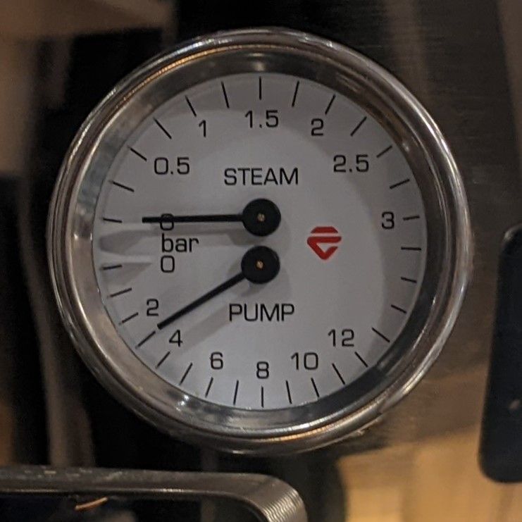

    Trzy manometry
    Ekspres na obudowie posiada klasyczny podwójny manometr.
    Pierwszy pokazuje ciśnienie panujące w bojlerze pary.
    Drugi manometr pokazuje ciśnienie na pompie. Jeśli ekspres jest podłączony do wodociągu to gdy pompa nie pracuje możemy zobaczyć na nim ciśnienie sieci. W czasie pracy pompy pokazuje ciśnienie generowane przez pompę.Regulacja ciśnienia następuje przez regulacje pompy a nie OPV. Ekspres ma co prawda również OPV ale pełni on funkcję zaworu bezpieczeństwa. Manometr “pompy” będzie pokazywał ciśnienie zbliżone do roboczego nawet bez zapiętej kolby.

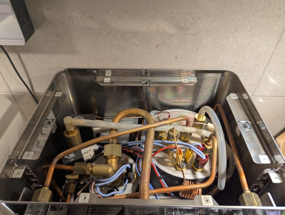

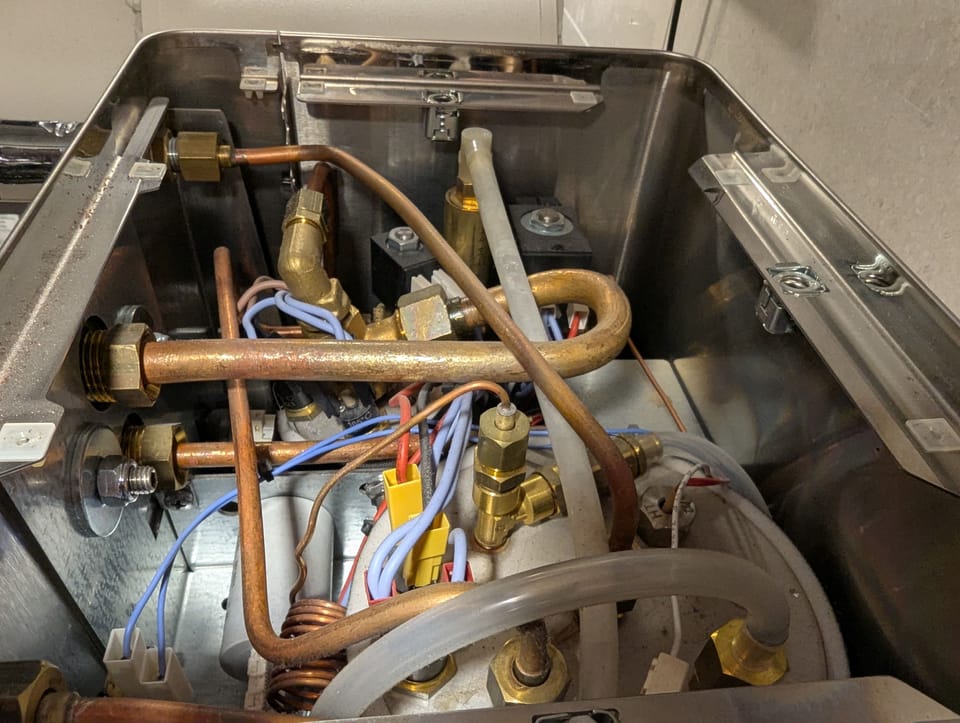

  • Nie zaglądałem do wnętrza ekspresu przez ostatnie trzy lata. Postanowiłem więc wczoraj zerknąć do środka żeby sprawdzić czy nie dzieje się nic niepokojącego.
    Kontrolny dostęp do wnętrza jest łatwy-wystarczy odkręcić wkręty na górnej pokrywie.
    W środku nie widać żadnych wycieków/zacieków. Przewody są w dobrym stanie.
    Jedyną niepokojącą rzecz to pewna ilość kurzu, która siłą rzeczy zebrała się we wnętrzu. Widać go na zdjęciach. Warto od czasu zajrzeć do wnętrza nawet po to by je odkurzyć.
    W samej konstrukcji poprawiłbym też niektóre rzeczy. Mimo, że przewody są odporne na temperaturę to bym je odsunął od rurek.
    Zmieniłbym też włącznik na inną konstrukcję. Sam z niego jednak nie korzystam-włączam ekspres inteligentną wtyczką.
