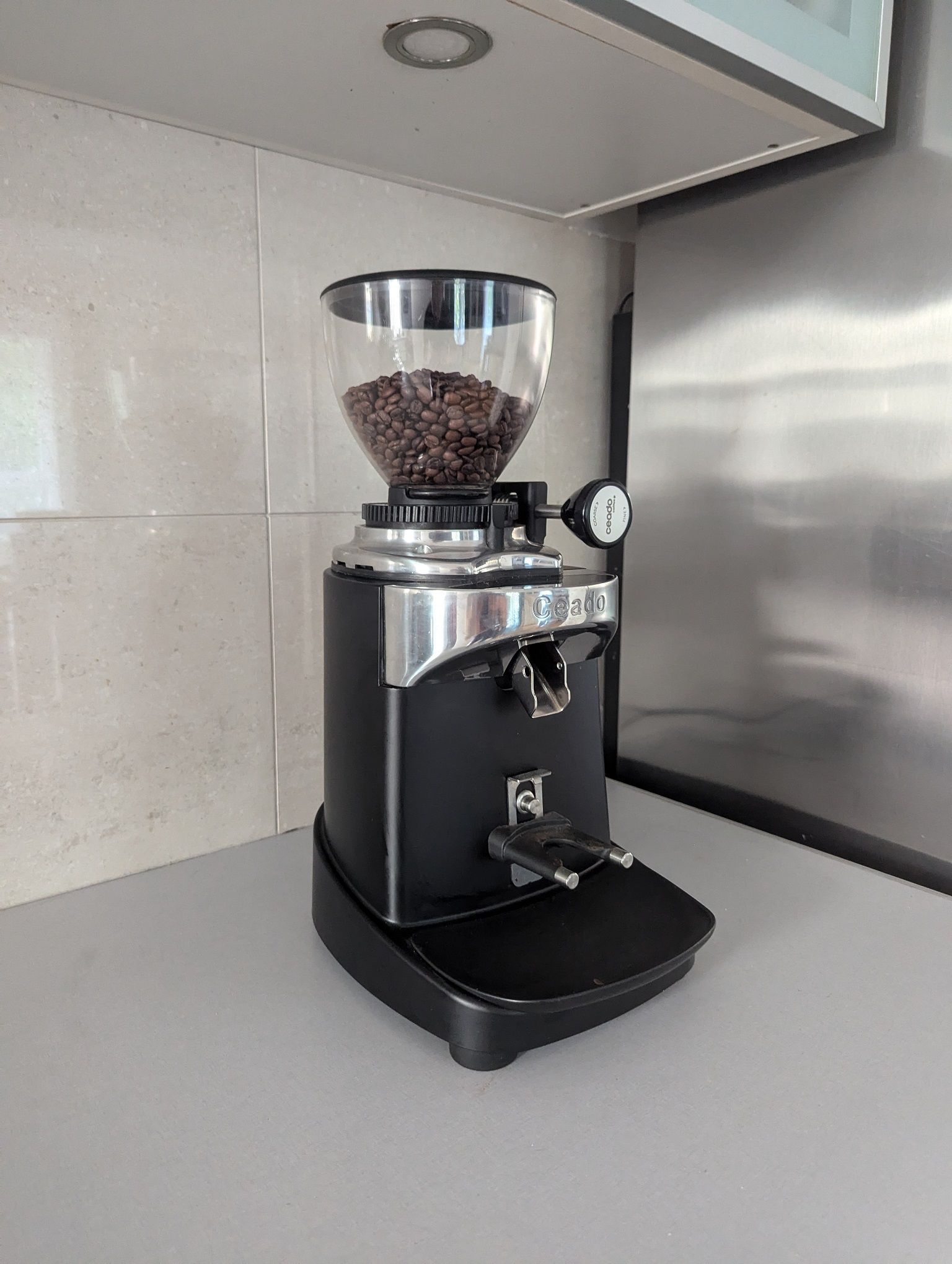

  • Lista zalet tego młynka jest długa.

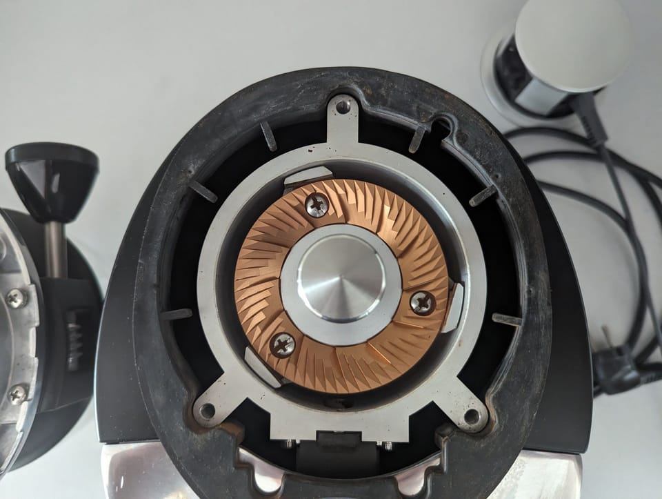

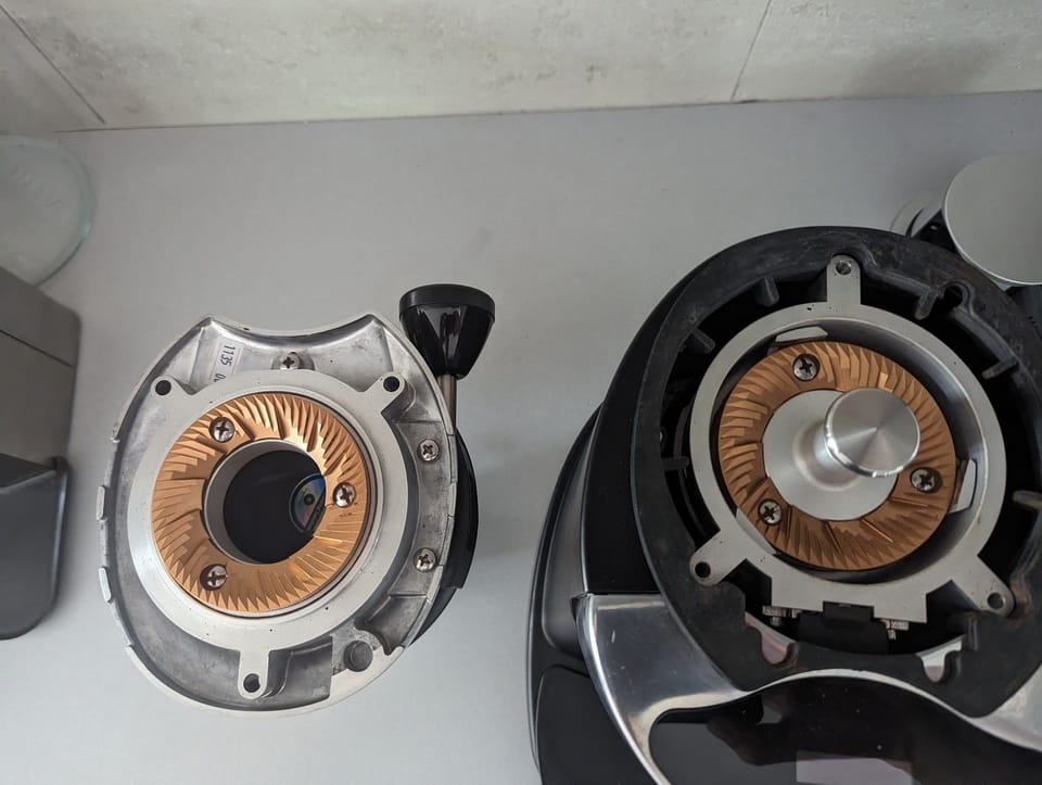

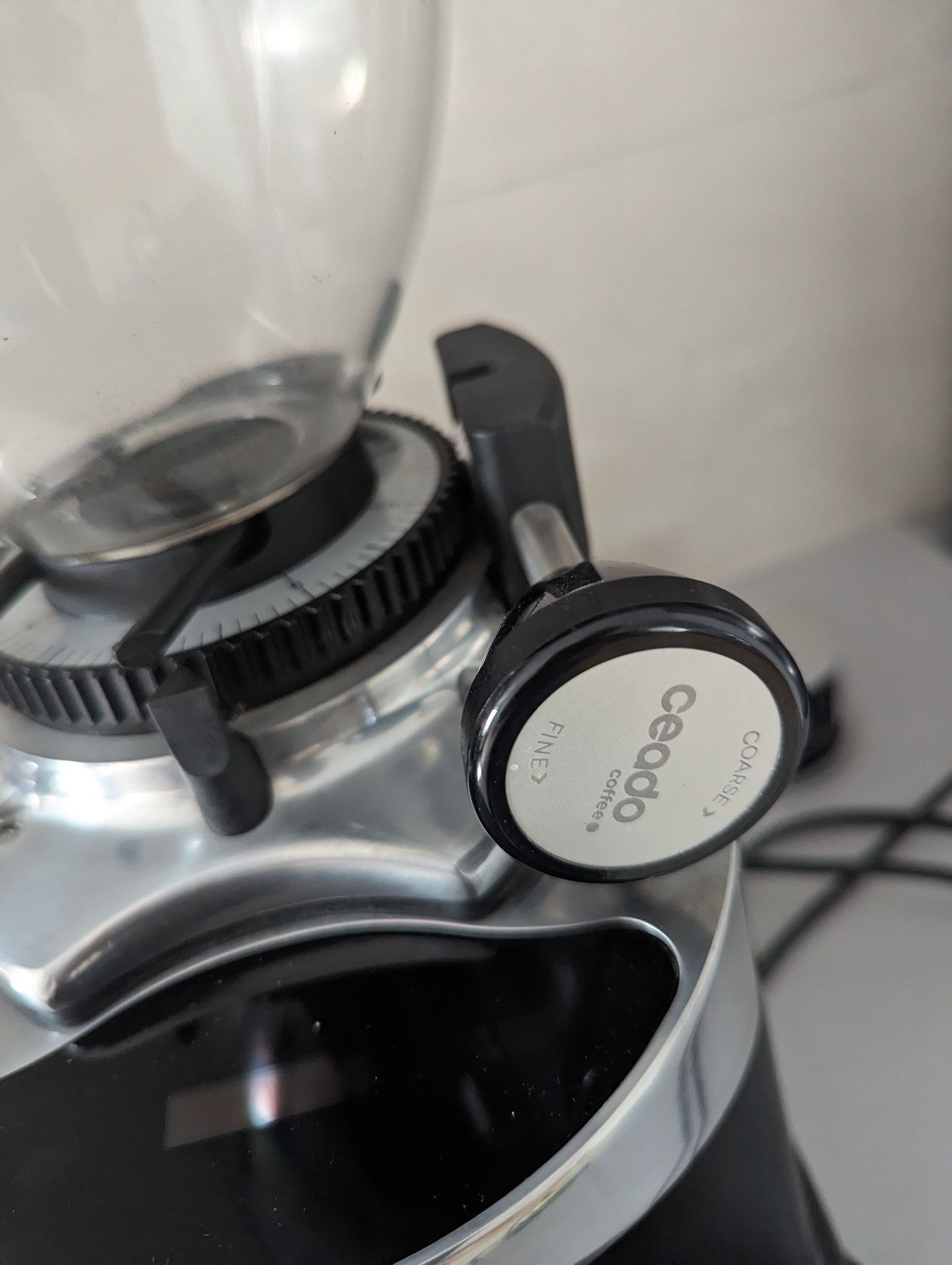

    Jest solidny, duży, ciężki. Jest jednym z najcichszych jeśli nie najcichszym młynkiem tego typu. Regulacja grubości mielenia jest genialna. Do tego ma łatwy dostęp do żaren a co za tym idzie łatwe ich czyszczenie. Po czyszczeniu żaren można od razu wrócić do mielenia kawy, nie trzeba na nowo szukać ustawień. To naprawdę w Ceado działa bardzo dobrze. W E37S zastosowano żarna 83mm. Dostęp do górnego żarna i komory żaren jest możliwy po okręceniu górnego odlewu. Odlew mocowany jest na trzy śruby. Na wspomnianym odlewie znajduje się regulacja i górne żarno. Co ważne, po demontażu i ponownym montażu odlewu nie tracimy ustawień.

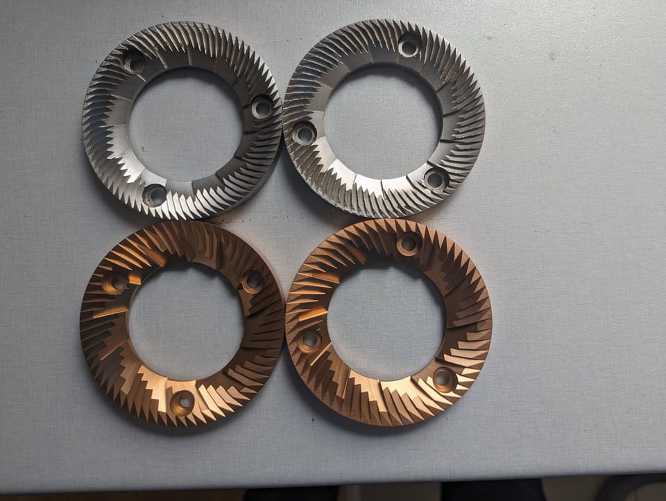

    W moim egzemplarzu dodatkowo zmieniłem seryjne płaskie żarna 83mm na SSP. Przełożyło się to na jeszcze lepsze efekty w filiżance.
    Na satysfakcje z używania ma przede wszystkim regulacja. Raz ustawiony dla danej kawy młynek nie wymaga korekt. Oczywiście do czasu aż samo ziarno nie zmieni swoich właściwości. Regulacja pozwala na wykonywanie naprawdę minimalnych zmian grubości mielenia.

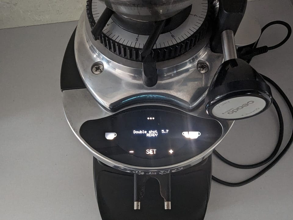

    Sterowanie młynkiem umożliwia zaprogramowanie czasu mielenia dla pojedynczej i podwójnej dozy. Na programatorze ustawiamy czas mielenia dla każdej dozy. Czas ten jest pamiętany przez młynek. Uruchomienie młynka następuję poprzez wciśnięcie kolbą włącznika przy wylocie. Czas mielenia zależy od tego jaka doza została wybrana na wyświetlaczu.
