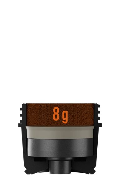

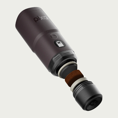

    Nie znajdziemy tu typowego, metalowego koszyka. Jest jeden ciśnieniowy Ø44mm z tworzywa, który możemy dostosować do dozy 8 lub 16g.

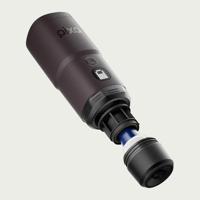

    Jeśli natomiast nie mamy młynka lub nie chcemy poświęcać dużo czasu na przygotowanie kawy, możemy skorzystać z kapsułek Nespresso.

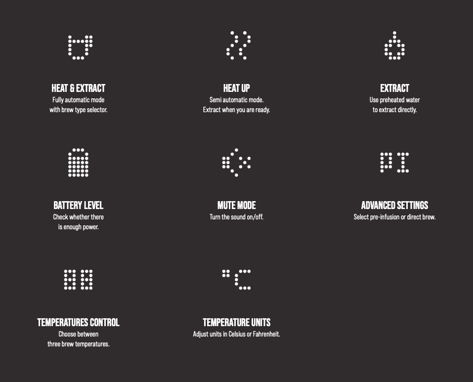

    Wacaco sprytnie podeszło do kwestii interfejsu użytkownika w Pixapresso. Znajdziemy tu dotykowy wyświetlacz komunikujący się z nami za pomocą siatki diod (7x7). To intuicyjny i energooszczędny sposób.
    Zaprogramowane zostały 4 tryby parzenia: ristretto, espresso, podwójne espresso i lungo.
    Kolejnym aspektem, którym wyróżnia się Pixapresso jest dodanie opcjonalnego trybu 5-sekundowej preinfuzji.

    • moduł zaparzania kapsułek Nespresso,
    • moduł zaparzania kawy mielonej,
    • pierścień dozujący do kawy mielonej,
    • łyżeczkę na 8g kawy mielonej,

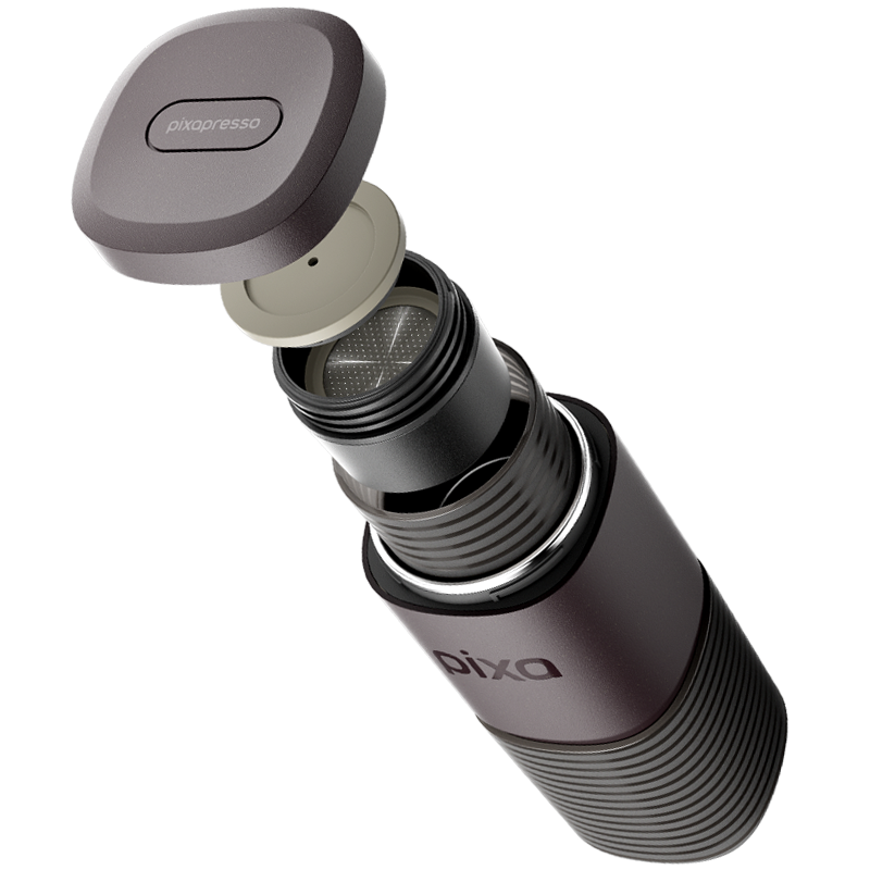

    Jest jeszcze kwestia sitka. Podobnie jak w Nanopresso i OutIn Nano, zastosowanie sitka ciśnieniowego może też Pixapresso zdyskwalifikować u niektórych osób. Dla innych będzie to dobry kompromis i powtarzalność.
  • Okazuje się, że można w prosty sposób zrobić w Pixa zwykłe sitko, nieciśnieniowe, wykręcając łatwo dostępną sprężynkę.
    Choć brzmi kusząco, efekty niestety zdają się nie być wcale lepsze, przynajmniej według filmu powyżej.
    @ciastek napisał w Wacaco Pixapresso – espresso w podróży:
    Ciekawe. Wygląda na to, że cały ekspres jest "zoptymalizowany" pod sitko ciśnieniowe. Sądzę, że jest więcej maszynek które "wolą" sitka ciśnieniowe.
