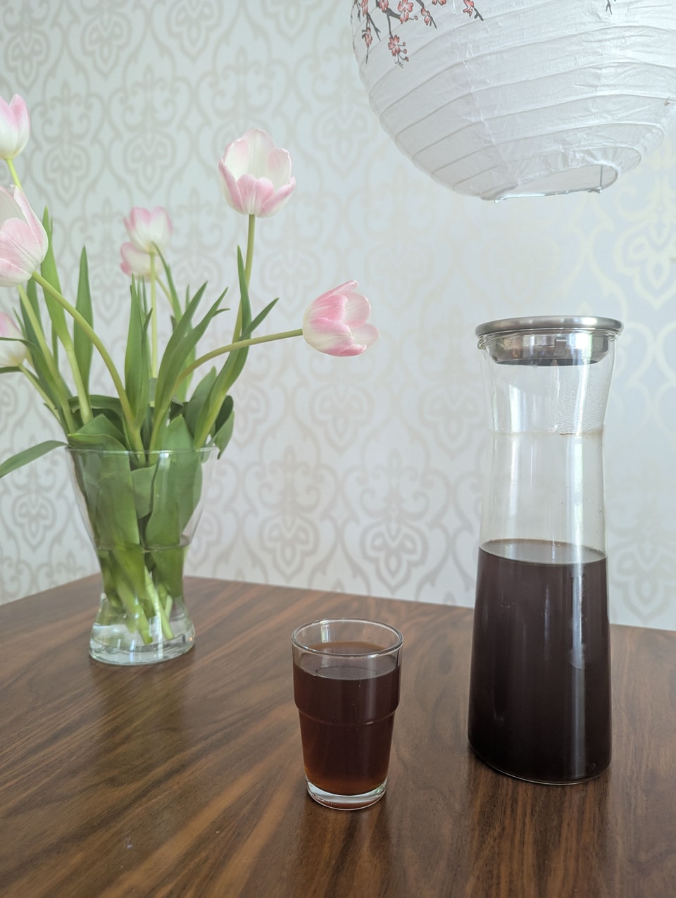

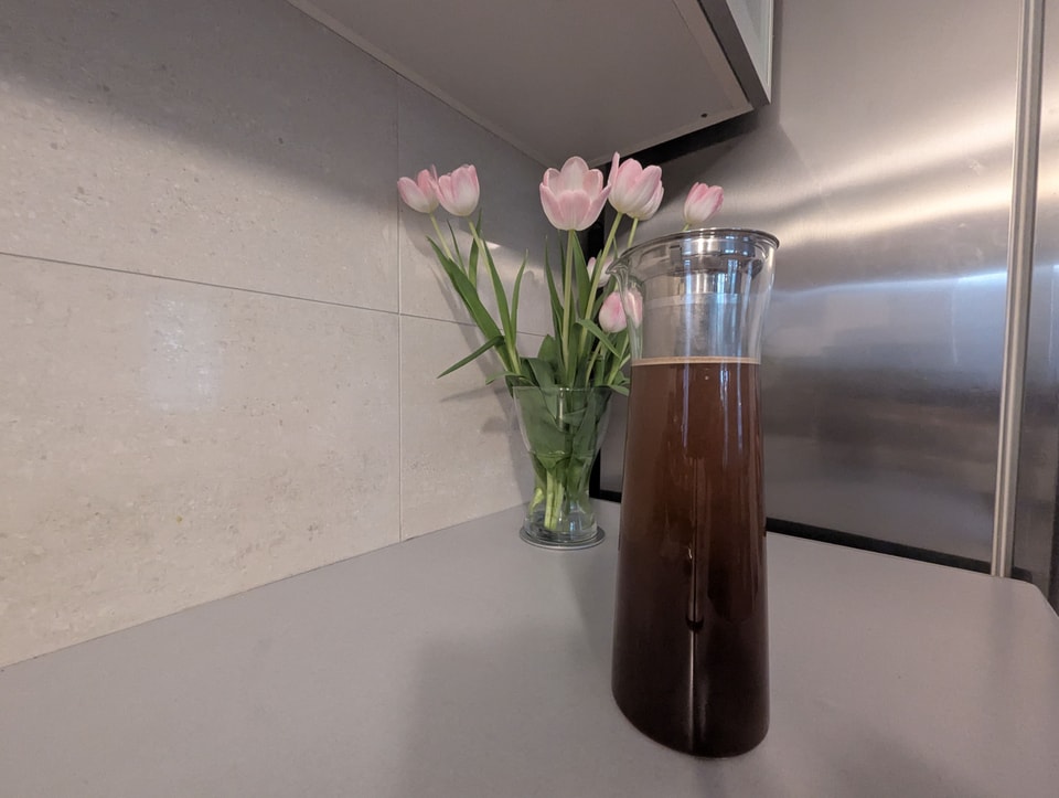

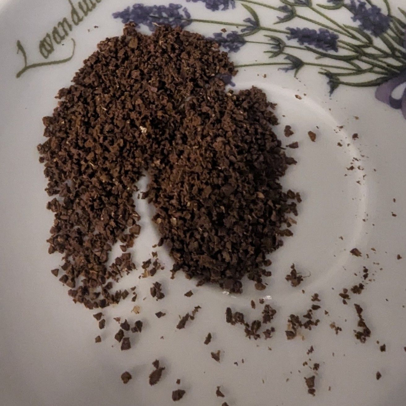

    Zrobiłem pierwsze w tym roku cold brew wg powyższego przepisu. Kluczowe jest w mojej ocenie uzyskanie grubego przemiału bez pyłu. A więc albo dobry młynek (ja mielę na EK43S ustawiając maksymalną grubość) albo przesiewanie.

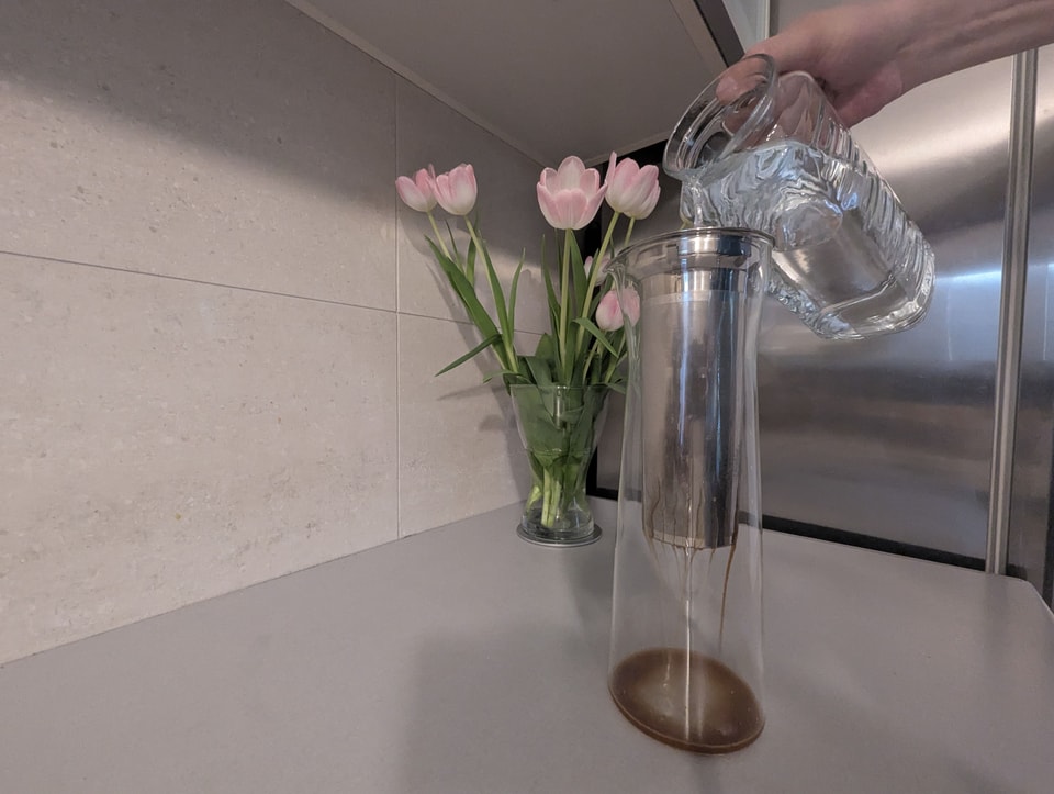

    Zaletą korzystania z karafki jest oszczędność czasu. Zrobienie litra napoju zajmuje dosłownie kilka minut-nie licząc oczywiście czasu który karafka spędza w lodówce.

    @Heniutek napisał w Cold brew - jaki macie przepis?:
    @skansen , czy zawsze chowasz od razu do lodówki?
    Zawsze tak robiłem, dodatkowo używając schłodzonej wody.
    Zalewam wodą o temperaturze +/- pokojowej czerpaną z kranika podłączonego do filtra BWT. W praktyce woda ta ma temperaturę wody kranowej lub pokojową, jeśli była dłuższa chwila w poborze i filtr się nagrzał.
    Po zalaniu wodą wkładam karafkę od razu do lodówki na całą noc. Rano wyjmuje siatkę z fusami i zostawiam w lodówce. Wypijamy w ciągu 1-2 dni.
