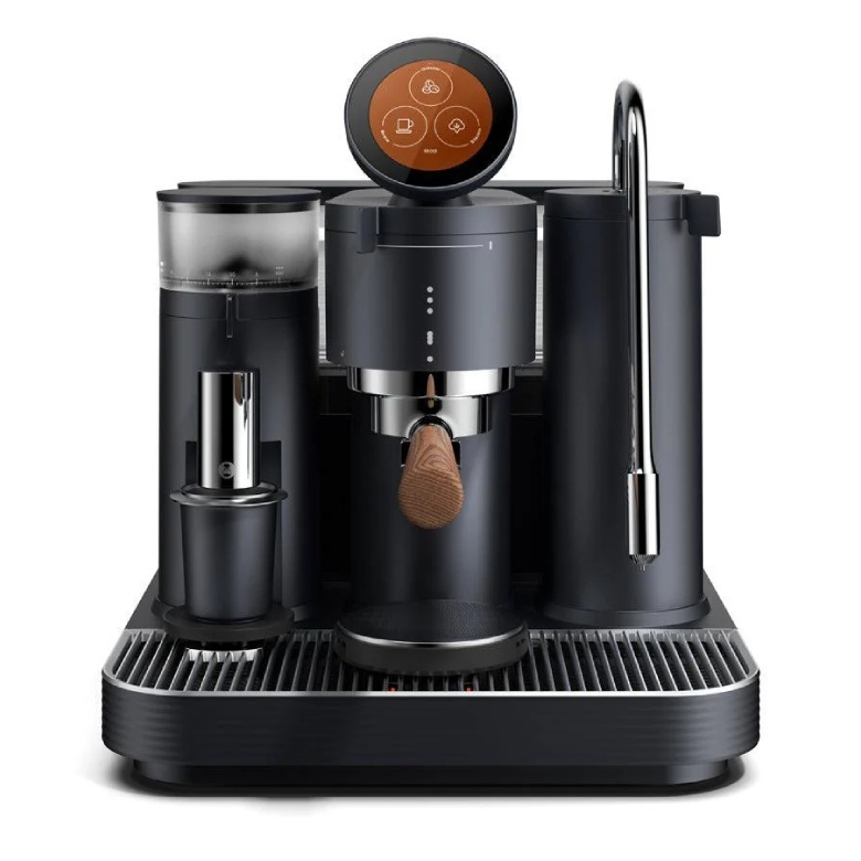

  • Meraki Espresso, wbudowany młynek z wagą, inteligentna ekstrakcja do zadanej wagi shota. Profile do wczytania gdy podłączymy wifi
    https://www.merakitech.com/en-eu
    Temat startował bodajże na kickstarterze, widziałem kilka filmików z tą maszynką. Co sądzicie o takim ekspresie ?
    Na Konesso pojawiła się już karta produktu więc niedługo pewnie ruszy sprzedaż. Może @Michal_Konesso uraczy nas sztuka testową? 😀
  • Ciekawa konstrukcja.
    Szykuje się konkurencja dla Sage Oracle. Specyfikacja jest podobna. Też ma dwa bojlery, podgrzewaną grupę i oczywiście kolbę na 58mm. Podobnej wielkości są też bojlery - 0,35l kawowy i 0,55l parowy.
    W stosunku do Oracla jest lepiej wyposażony-ma pompę rotacyjną, wagową kontrolę młynka i ekstrakcji.
    Wygląda na to, że będzie to najwyższej klasy ekspres z wbudowanym młynkiem. Do tego całkiem rozsądnie wyceniony jak za taki zestaw- aktualnie Konesso podaje 8000zł.
    Ciekaw jestem wyników testów.
  • Na innym forum znalazłem informacje, że ten ekspres nie ma regulacji ciśnienia OPV?
    To chyba spory minus?
    @Ticcino napisał w Meraki Espresso:
    Ten ekspres ma pompę rotacyjną. W takich ekspresach nie reguluje się ciśnienia ekstrakcji przez OPV. Jest natomiast montowany OPV jako zawór bezpieczeństwa.
  • Pozostaje jeszcze pytanie, jakiej jakości będzie ten wbudowany młynek.
    @Dawid4792 napisał w Meraki Espresso:
    Producent chwali się współpracą z Timemore. Obstawiam więc młynek na podobnym poziomie co odświeżony Oracle który ma z kolei żarna Baratzy.
  • Jestem w trakcie testów tytułowej maszyny.
    Pierwsze wrażenia są bardzo na plus.
    Dzięki wbudowanym wagom i podglądowi ich wskazań można na bieżąco kontrolować i poprawiać parametry kawy.
    Jest to ciekawa propozycja dla również dla bardziej zaawansowanych użytkowników.
