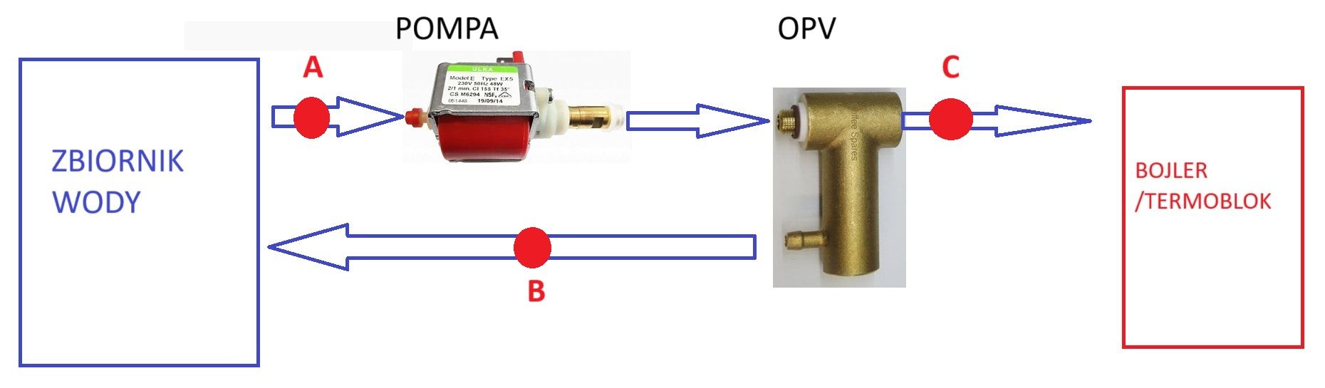

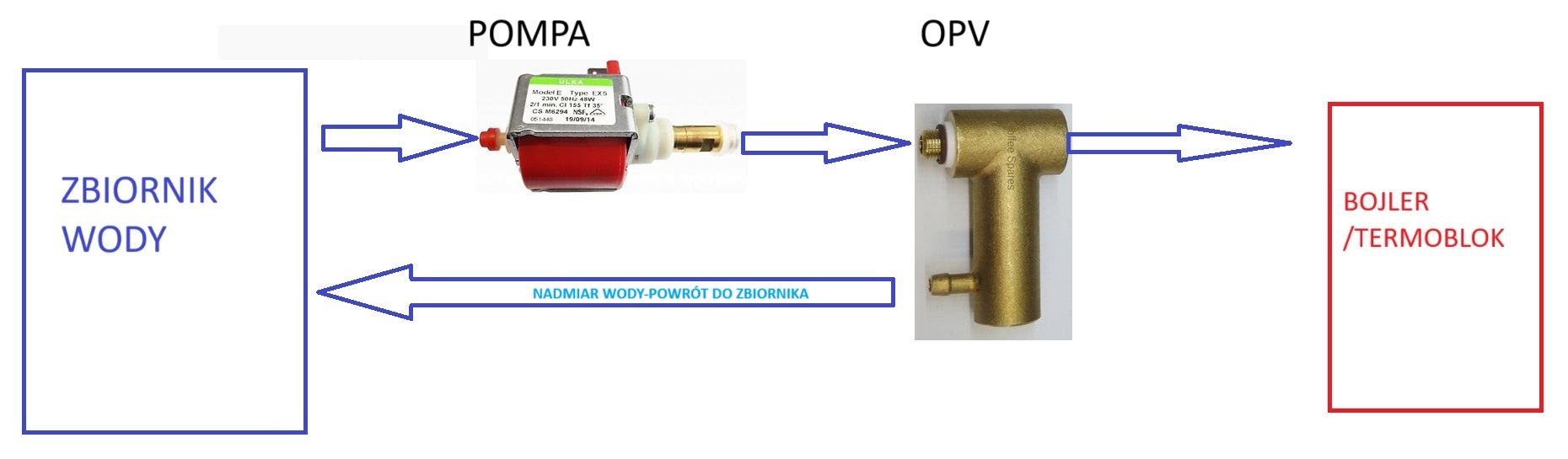

    W ekspresach z pompą wibracyjną stosowany jest zawór OPV. Zawór ten ogranicza ciśnienie kierując nadmiar wody najczęściej z powrotem do zbiornika.
    Aby sterować w oparciu o przepływ należy zastosować w powyższym układzie przepływomierze. Lokalizowane są one najczęściej w poniższych punktach A, A i B lub C.
    Jeden przepływomierz w punkcie A to najtańsze rozwiązanie . To rozwiązanie w przypadku zmiany grubości mielenia, wielkości dozy, dystrybucji itd. nie da powtarzalnych rezultatów. Woda wracająca z OPV nie jest w nim uwzględniania.
    Takie rozwiązanie znajdujemy w Gaggi Classic GT, Ascaso Dream PID, Ascaso Uno/Duo PID.
    Dwa przepływomierze w punktach A i B to bardziej rozbudowane rozwiązanie. Elektronika odejmuje wartości A-B i na tej podstawie określa rzeczywisty przepływ. To rozwiązanie bardziej precyzyjne. Znajdziemy je m.in. w Sage Dual Boiler.
    Wysokociśnieniowy przepływomierz w punkcie C to najlepsze rozwiązanie do pomiaru przepływu. Wymaga montażu dużego, drogiego, profesjonalnego przepływomierza. Takie przepływomierze są też bardziej precyzyjne. Rozwiązanie to jest stosowane w profesjonalnych maszynach z pompą rotacyjną. A także domowych takich jak np. Bezzera DUO TOP DE.
