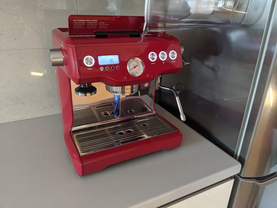

    W ostatnich latach świat kawowych sprzętów ulegał zmianom a modyfikacje w Sage Dual Boiler były kosmetyczne. Mimo to jest to nadal jeden z lepszych ekspresów dostępnych na rynku. Dlaczego tak jest?
    Klasyczne rozwiązania i szybki czas nagrzewania

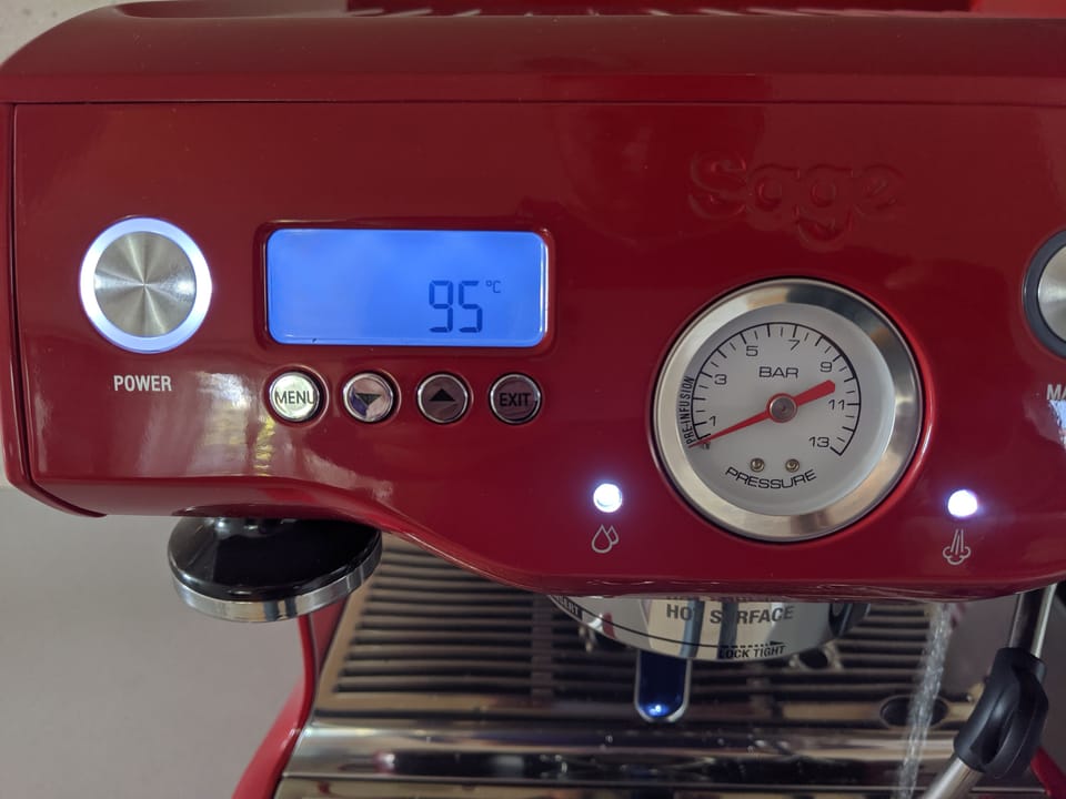

    Mimo klasycznej, “bojlerowej” konstrukcji ekspres ten szybko się nagrzewa. Jest to zasługa zastosowania dwóch grzałek i PIDów w układzie kawowym. Oprócz grzałki w bojlerze zastosowano dodatkowo grzałkę w grupie. Dzięki temu układ jest nie tylko szybko wygrzany ale również stabilny temperaturowo. To doskonale wpisuje się w oczekiwania kawoszy.
    Trzecia grzałka jest w bojlerze parowym. Oba bojlery pracują jednocześnie co przekłada się na krótki czas nagrzewania. Po 5 minutach ekspres jest już gotowy do pracy, szybciej niż niektóre ekspresy z termoblokiem.
