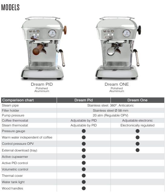

    Ascaso Dream
    Dwa modele ekspresów w różnych wariantach kolorystycznych. Ekspresy te mają jeden termoblok i grupę 58mm.
    Dream ONE-podstawowy model ma termostat elektroniczny.
    Dream PID-zamiast elektronicznego termostatu jest PID. Dodatkowo ekspres ma programowanie wolumetryczne i podgrzewaną tackę na filiżanki.
    Źródło: ascaso.com

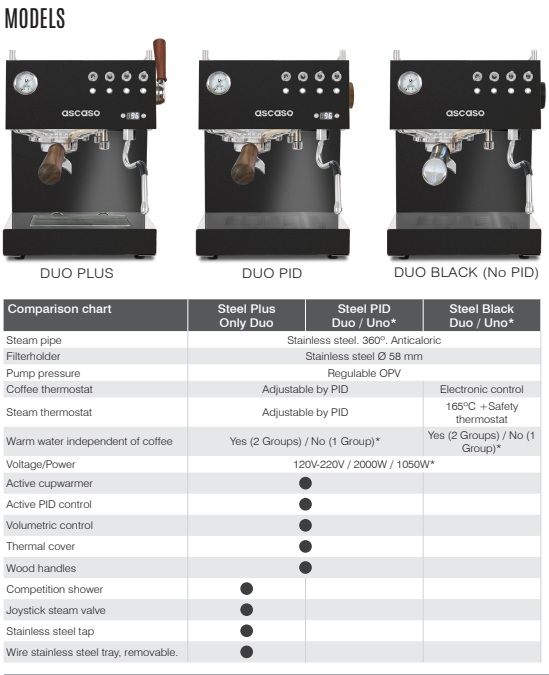

    Ascaso Steel
    Steel UNO
    Są to ekspresy zbudowane z tych samych podzespołów co Dream. Różnica to większa obudowa z wyżej położoną grupą, większy zbiornik wody i większa tacka odciekowa.
    Ekspresy te tak jak Dream mają jeden termoblok i grupę 58mm.
    Uno-podstawowy model ma termostat elektroniczny.
    Uno PID-zamiast elektronicznego termostatu jest PID. Dodatkowo ekspres ma programowanie wolumetryczne dozy i podgrzewaną tackę na filiżanki.
    Steel DUO
    W porównaniu do modelu UNO ekspres posiada dwa termobloki zamiast jednego. Drugi, dodatkowy, termoblok służy do spieniania mleka. Ekspres dostępny jest w trzech wariantach DUO, DUO PID, DUO Plus. Różnice pomiędzy nimi są podobne jak w ekspresach Dream i UNO.
    Duo-podstawowy model ma termostat elektroniczny.
    Duo PID-zamiast elektronicznego termostatu jest PID. Dodatkowo ekspres ma programowanie wolumetryczne dozy i podgrzewaną tackę na filiżanki.
    Duo Plus-wersja PID dodatkowo wzbogacona m.in. o joystick pary, precyzyjny prysznic, tackę odciekową z drutów zamiast blachy.
    Źródło: ascaso.com

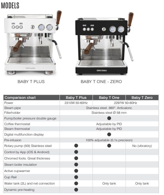

    Ascaso Baby T
    Są to ekspresy z termoblokiem na potrzeby przygotowania kawy i bolerem parowym 2,5l do spieniania mleka. Seryjna jest grupa 58mm i programowanie dozy.
    Dostępne są trzy warianty (Baby T PLUS, Baby T ONE, Baby T ZERO) które różnią się m.in. zastosowaną pompą (wibracyjna w Zero, rotacyjna w Plus i One), możliwością podłączenia do wody, precyzją ustawień PID, obecnością lub brakiem dodatkowego wymiennika w bojlerze parowym na potrzeby wody do kawy czy też opcjonalnym profilowaniem ciśnienia.
    Źródło: ascaso.com
