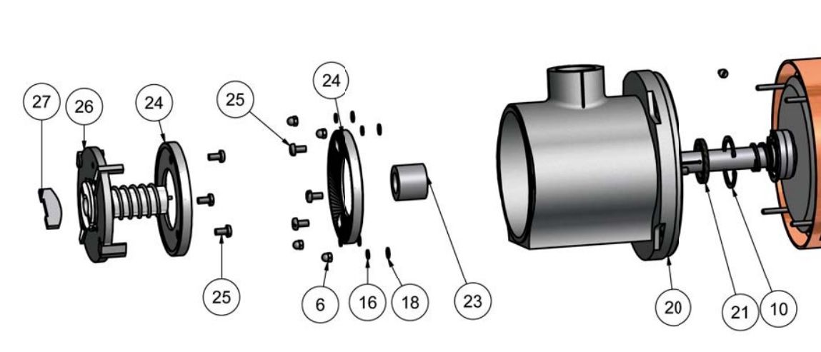

    Wynika to z konstrukcji młynka. W klasycznych młynkach ziarna są wciągane przez poziomo ułożone (lub pod niewielki kątem) żarna. Proces ten wspomaga ich grawitacyjne opadanie, często pod ciężarem niezmielonych ziaren.
    W EK43S ruch ziaren w kierunku żaren jest wymuszany przez transporter ślimakowy który wstępnie rozdrabnia ziarna. Jest to tzw. “pre-breaker”. Żarna zaś ułożone są pionowo. Przy single dosingu "ślimak" zapewnia opróżnienie komory z niezmielonych ziaren. Ślimak ("pre-breaker") jest zintegrowany z mocowaniem ruchomego żarna. Cały ten element (ślimak i mocowanie żarna) występuje na anglojęzycznych forach pod nazwą “burr carrier”-nr 26 na poniższym rysunku. Żarna - nr 24.
    Żródło: Mahlkönig
    W niektórych egzemplarzach elementy te nie były wykonane z należytą precyzją i konieczne było samodzielne wyrównanie żaren (np. przez foliowe podkładki). W nowych egzemplarzach problem ten wygląda na wyeliminowany.

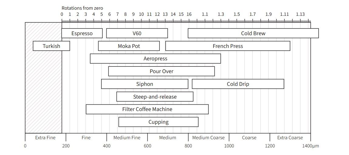

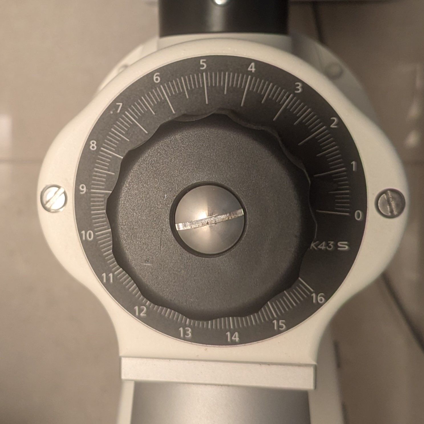

    Żarna mają średnice 98mm. Położenie żarna jest regulowane za pomocą pokrętła znajdującego się z przodu mynka. Bezstopniowa regulacja pozwala szybko zmieniać nastawy do różnych metod przygotowania kawy.
    Bezstopniowa regulacja grubości mielenia.
    Zmiana ustawień jest szybka. Jeśli znamy dobrze młynek to trafiać można za pierwszym razem nawet przy mieleniu pod espresso.
    Nastawy grubości mielenia do poszczególnych metod. Żródło: https://honestcoffeeguide.com/mahlkonig-ek43-0-16-grind-settings/
    Przemiał z młynka jest równy, powtarzalny. Duże żarna pokazują szczyt swoich możliwości przy metodach alternatywnych - przelewowych i cold brew. Jest to zasługa bardzo małej ilości pyłu w zmielonej kawie. W espresso sytuacja jest trochę gorsza-pyłu jest bardzo mało, na szczęście pomoga flow control w Biance.

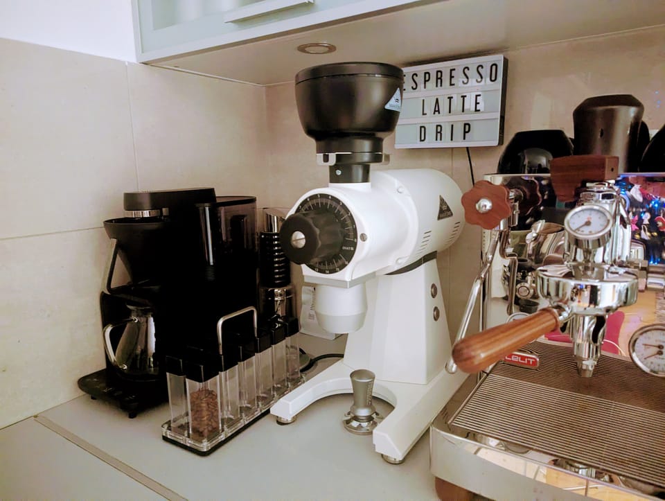

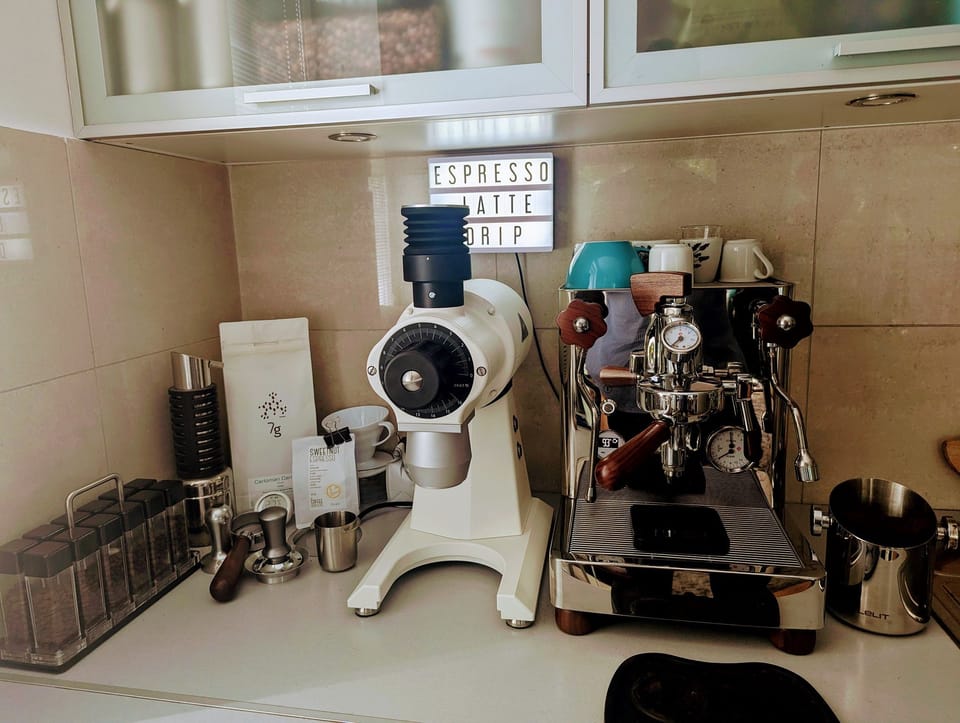

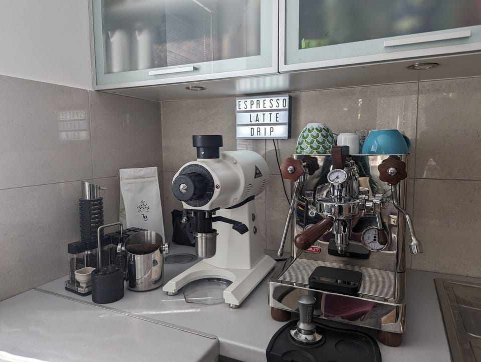

    Przy zastosowaniach domowych młynek ten należy traktować jako Single Dose. W domowych warunkach nie będziemy raczej używać standardowego fabrycznego hoppera. Młynek z hopperem, nawet w niższej wersji E43S ma prawie 67cm. Dlatego pierwszą rzeczą jest demontaż hoppera. Dzięki niemu młynek znacząco maleje i mieści się pod szafkami w kuchni. Na potrzeby espresso możemy używać “ikeja” zupełnie bez hoppera, dostępne są przykrywki wlotu. Chcąc jednak zmielić większe ilości ziarna, na przykład do metod alternatywnych, brak hoppera staje się uciążliwy. Przydatny wówczas jest mały hopper 250g. Hopper ten jest dołączony do limitowanej wersji EK43S ICON. W pozostałych wersjach należy go dokupić osobno co wiąże się z wydaniem co najmniej 130 Euro. Do wysokich cen niektórych akcesoriów wrócę w dalszej części.
    EK43S z hopperem 250g i "tumblerem" - w takiej konfiguracji używam młynka na dzień utworzenia recenzji
    Z punktu widzenia domowych zastosowań ważniejsza jest druga modyfikacja. Polega ona na usunięciu wylotu / rurki - rękawa z uchwytem do torebek. W rękawie tym niepotrzebnie zbiera się kawa. Zdemontowany rękaw należy czymś zastąpić. Do wyboru mamy kilka rozwiązań. Ja zdecydowałem się na “tumbler” od Grafikusa. Zmielona kawa trafia do przymocowanego magnetycznie kubka. Po zmieleniu kubek kładę na kolbę a kawa po wyjęciu “dzwoneczka” wylatuje z niego wprost do kolby. Budowa tego dodatku jest podobna do blind shakera ale działanie jest inne. Sama wymiana jest bardzo prosta. Polega na odkręceniu czterech śrub mocujących dotychczasowy “rękaw” i przykręceniu nowego elementu. Zakup opisywanego “tumblera” wiąże się z wydatkiem co najmniej 175 Euro.
    Alternatywą dla opisanego w recenzji “tumblera” są dedykowane wyloty “prosto do kolby”. Uznałem jednak, że “tumbler” to rozwiązanie najlepsze dla mnie.
    Zastosowany przeze mnie “tumbler” poprawia kwestię dystrybucji kawy w kolbie. Mimo to poprawiam dystrybucje w kolbie posiłkując się Umikotem. “Tumbler” sprawdza się też przy mieleniu do metod alternatywnych.Przy jego zastosowaniu problematyczne jest jednak mielenie porcji kawy większych niż 40g.
    Powyższe modyfikacje czynią młynek zdatnym do użytku domowego. Przygotowując kawę należy zraszać dozę kawy-tzw. RDT. Dzięki niemu kawa nie osadza się na elementach młynka. Bez RDT młynek zachowuje się dość kapryśnie w kwestii retencji-potrafi zachomikować pewną ilość kawy i oddać ją przy jednym z kolejnych mieleń, ale niekoniecznie przy pierwszym. Przy stosowaniu techniki RDT retencja maleje praktycznie do zera. Dlatego też zwilżanie żaren jest nieodzowne. Na początku ważyłem kontrolnie zmieloną kawę ale przy stosowaniu RDT nie ma takiej konieczności - uzyskujemy dokładnie tyle samo ile wsypaliśmy.

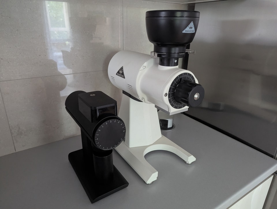

    Postaram się coś niedługo napisać 🙂 Na razie mnie plecy bolą od przenoszenia EK43S więc na pewno Sculptor jest lepszy dla zdrowia 🙂

    @skansen napisał w Mahlkönig EK43S - recenzja domowego użytkownika:
    Jestem gotów ulżyć w tym cierpieniu, sam chętnie się z tym pomęczę jeśli masz dosyć 😉
    Timemore masz 078 czy 078S?
