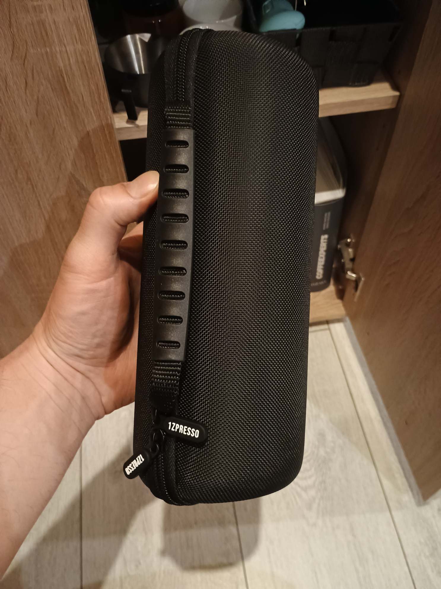

    Niedawno postanowiłem wymienić młynek, nie da się ukryć że miały na to wpływ niektóre recenzje na YouTubie. Oglądając filmy, w których przedstawiono 1zpresso ZP6 special jako młynek ręczny dający najlepsza kawę przelewową, nie mogłem się oprzeć żeby tego nie sprawdzić. Aktualnie jest pewien problem z dostępnością 1zpresso w Europie, oczywiście zawsze można zamówić prosto od producenta. Mi udało się kupić ostatnią dostępną sztukę w Cremashop. Młynek z Finlandii dotarł w 3 dni.

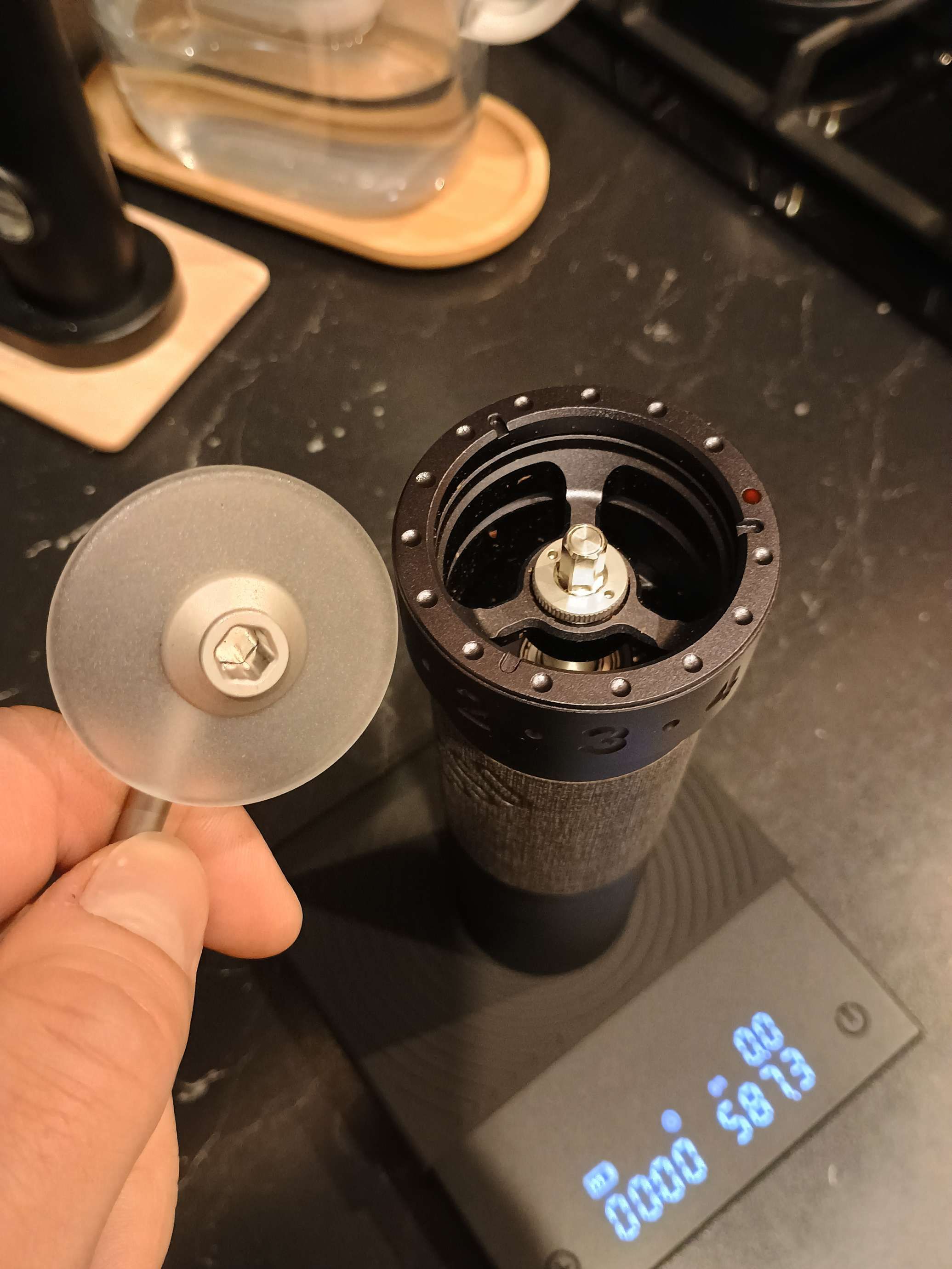

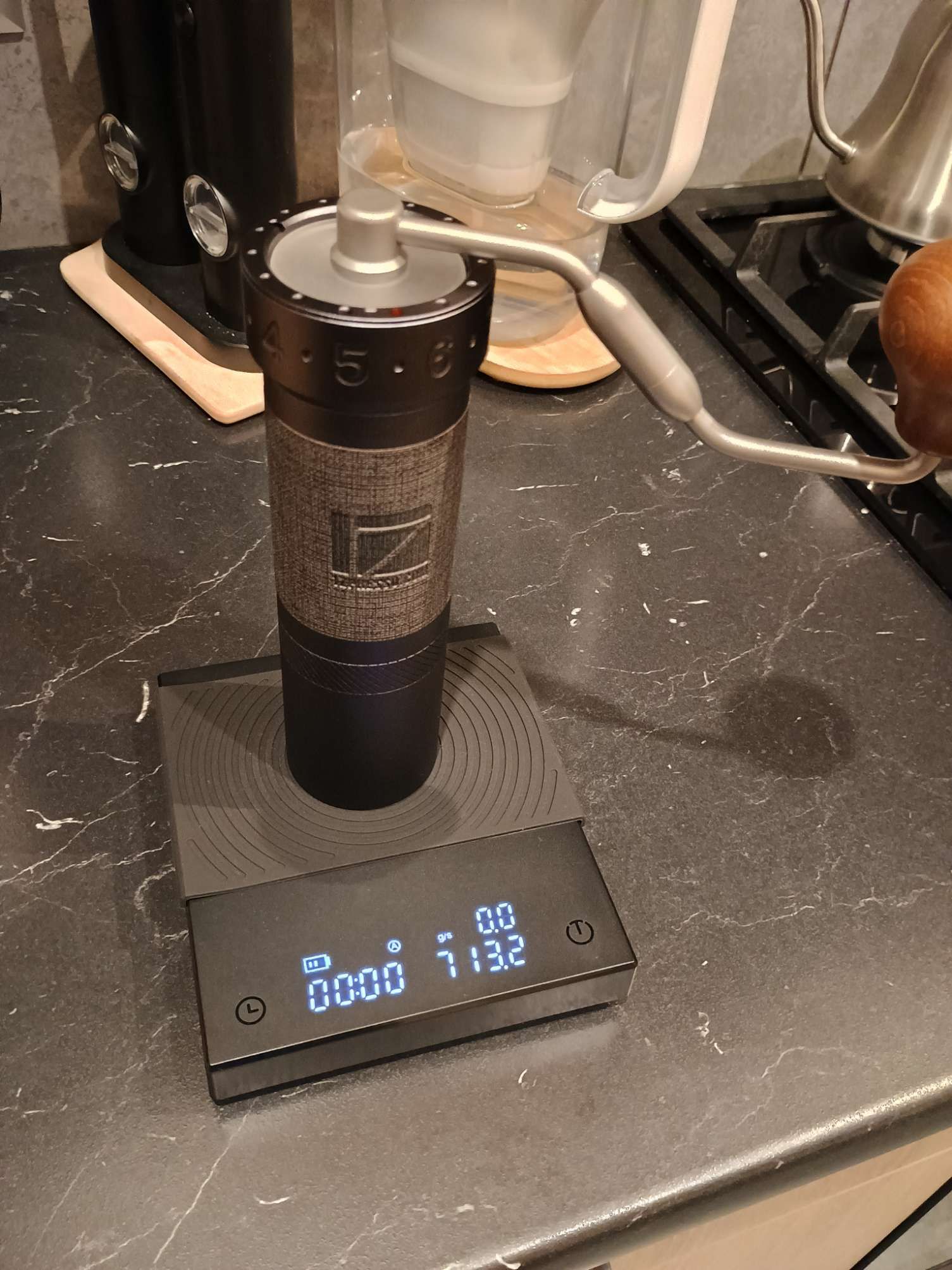

    Oprócz samego młynka otrzymujemy pędzelek do czyszczenia i fajny, sztywny pokrowiec który ułatwi zabranie go w podróż. Ważący około 700g młynek robi od początku bardzo dobre wrażenie, widać dobre spasowanie elementów, oraz wysoką jakość wykonania. To co od razu mi się spodobało, to dolny pojemnik zakręcany na gwint (nie lubię magnesów), oraz górna zatyczka która jest z grubego, matowego plastiku. Regulacja grubości mielenia jest ponumerowana, oraz umieszczona na zewnątrz. Producent podaje, że jeden klik rozsuwa żarna o 22 mikrony. Trzeba jednak pamiętać, że nie jest to równoznaczne z tym że o 22 mikrony zmieni się wielkość cząstki kawy, ponieważ to dwie różne rzeczy. Regulacja ma 9 numerów, łącznie 90 klików na jednym obrocie. Mój 500ml przelew na Moccamasterze robię mieląc na około 5.5. W młynku zmieściłem bez większych problemów 30g kawy. 1zpresso zastosowało tu ciekawą geometrię żarna, które ma bardzo krótką, dolną ząbkowana część. Póki co nie spotkałem się z czymś takim w innych młynkach, więc widać że próbowano tu czegoś nowego.

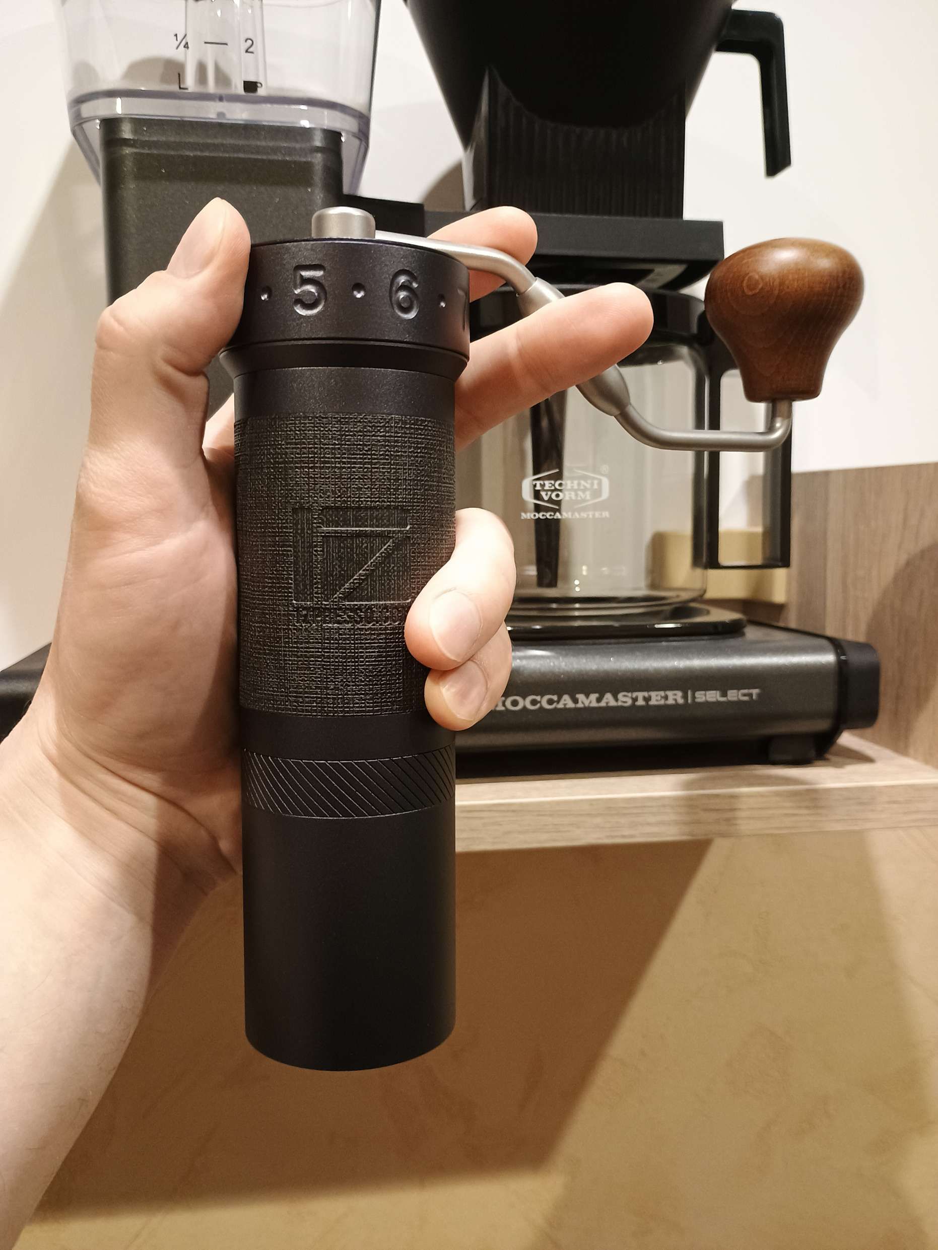

    W końcu przyszedł czas na najważniejsze, czyli mielenie. Młynek podczas mielenia jest stabilny, dość cichy, nic nie trzeszczy, dolny pojemnik się nie odkręca. Mielenie jest naprawdę przyjemne, choć okazało się że nie najszybsze. Mimo 48mm rozmiaru żarna, geometria sprawia że młynek nie jest demonem prędkości. Nadal mieli szybciej niż np Comandante, ale jednak wolniej niż wiele młynków z tak dużym żarnem, np Eureka Baby. 30g kawy pod przelew zmieliłem w 1:20min.
    Producent oraz wielu recenzentów deklaruje, że ten młynek zapewnia najwyższe "clarity" dla kawy przelewowej. To słowo można przetłumaczyć na czystość, przejrzystość i podejrzewam że chodzi tu o to, że młynek produkuje tak mało pyłu podczas mielenia. Przetestowałem trochę kaw, od zwykłych Brazylii, po Geishe z Kolumbii i zdecydowanie czuć różnice w filiżance. Mniej więcej to samo poczułem kiedyś podczas przesiadki na Comandante, kawa była bardziej wyrazista, mniej goryczy. Ciężko to opisać, bo pewnie każdy ma też jakieś subiektywne odczucia.
    Myślę że ten młynek, podobnie jak Moccamaster zagości na dłużej u mnie. Mieli cicho, a czas mielenia jest akceptowalny. Zewnętrzna regulacja jest czytelna i nie trzeba liczyć klików. Naprawdę nie ma się do czego przyczepić, a kawa smakuje fenomenalnie.
    Jeśli miałbym wymienić mankamenty - młynek nie mieli pod espresso, co dla niektórych może być wadą. 30g pojemność wydaje się wystarczająca, chociaż mieląc np pod cold brew, szkoda że nie jest większa. Tutaj Comandante mający 45g miejsca na ziarno ma pewien atut. No i szybkość mielenia - jest do zaakceptowania, ale nie pogardziłbym gdyby szło to trochę szybciej.
    Jeśli miałbym go ocenić pod kątem młynka tylko do przelewu, to zdecydowanie jest to najlepszy młynek jaki miałem w rękach.

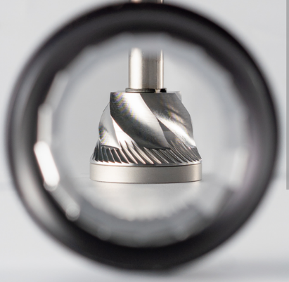

    @Dawid4792
    "1zpresso zastosowało tu ciekawą geometrię żarna, które ma bardzo krótką, dolną ząbkowana część. Póki co nie spotkałem się z czymś takim w innych młynkach, więc widać że próbowano tu czegoś nowego."
    Identyczne żarno jest w starym, znanym Baraza Encore i to jego poprzedniej wersji z żarnem M2 https://bedrockcoffee.com/products/baratza-m2-cone-burr
    Ciekawe w tym młynku jest to że można zjechać mocno z grubością mielenia, bez wchodzenia kawy w cierpkość czy gorycz oraz problemów z prędkością spływu wody, brak pyłów nie zapycha filtra. Jasno palone kawy mielę 3.8-4.3 dla V60 i dozy 16,6gr./250gr. Kawa przy takim mieleniu wychodzi bardzo cielista, gęsta i słodka gdzie w C40 to już był grejpfrut.

    @rudekolek patrz, to nawet nie wiedziałem że Baratza miała takie żarno. Może dlatego że nigdy nie miałem od nich młynka.
    Ja ciągle poruszam się w okolicy 5,5-6, ale to dlatego że przelewam zawsze 500ml przez Moccamastera
  • @rudekolek patrz, to nawet nie wiedziałem że Baratza miała takie żarno. Może dlatego że nigdy nie miałem od nich młynka.
    @Dawid4792 Barazza Encore to młynek raczej mocno pylący i ciężko o w nim o jednorodny przemiał, więc prędkość obrotowa lub sama stabilizacja żarna robi tu chyba robotę. Dla dozy 33,3gr./500gr. w V60 przeważnie dodaje +3-4 kliki więcej zależnie od kawy.

    @Heniutek 30-31g wchodzi, zarówno u góry jak I na dole
  • @Heniutek 30-31g wchodzi, zarówno u góry jak I na dole
    @Dawid4792 , dzięki a dałoby się namielić te 36g ,czy na dole będzie już ciasno?
    Te 30-31g to sprawdzone tak rzetelnie z puknięciem w blat ? ;]
  • @Dawid4792 , dzięki a dałoby się namielić te 36g ,czy na dole będzie już ciasno?
    @Heniutek przy 31g zostaje odrobina miejsca, ale pamiętaj że to co wystaje, czyli dolna część żarna, zabiera miejsce w pojemniku po skręceniu. Ja więcej nie wrzucam niż te 31g.
  • @Heniutek przy 31g zostaje odrobina miejsca, ale pamiętaj że to co wystaje, czyli dolna część żarna, zabiera miejsce w pojemniku po skręceniu. Ja więcej nie wrzucam niż te 31g.
    @Dawid4792 , dzięki ale nie wiem czy się rozumiemy, ostatnio ciężko mi się wysłowić, albo nie czytam ze zrozumieniem, albo nie wiem co.
    Czy do dolnego pojemnika da się namielić więcej niż 31 gram kawy, czy to jest tak pomyślane, że +/- wsypujesz max 30-31g kawy do "komory mielenia" i w zaleznosci jakich użyjesz ziaren, jasne, średnie, ciemne palenie, wiadomo puszystość, wilgotnośc itd, w to nie wnikam... TO do dolnego poiemnika "na zmieloną kawę" wejdzie +/- tylko tyle ile wrzuciłeś, czyli też te 30-31 g mielonki?
    A może w dolnym pojemniku np.zmieściłoby się spokojnie 36 g zmielonej kawy, bez ubijania, ale nie sprawdzałeś?!
    A może po prostu widać gołym okiem że tam więcej już nie wejdzie i nie próbowałeś mielić więcej?
    Czy do pojemnika wchodzi max 30-31g namielonej/zmielonej kawy i kropka.
  • @Dawid4792 , dzięki ale nie wiem czy się rozumiemy, ostatnio ciężko mi się wysłowić, albo nie czytam ze zrozumieniem, albo nie wiem co.
    @Heniutek dobra, wprowadziłem Cie nieświadomie w błąd. Trochę się zasugerowałem tym dołem i wydawało mi się że pokrywka rączki jest dużo niżej. Teraz mi u góry weszło 40g ziarna aż, ale co do dołu to sprawdzę przy najbliższym przelewie, ale jak mielilem 31g to naprawdę zostawało mało miejsca. Spróbuję te 36g zmielić, zobaczę jak to wyjdzie.
  • @Heniutek dobra, wprowadziłem Cie nieświadomie w błąd. Trochę się zasugerowałem tym dołem i wydawało mi się że pokrywka rączki jest dużo niżej. Teraz mi u góry weszło 40g ziarna aż, ale co do dołu to sprawdzę przy najbliższym przelewie, ale jak mielilem 31g to naprawdę zostawało mało miejsca. Spróbuję te 36g zmielić, zobaczę jak to wyjdzie.
    @Dawid4792 spoko, tak mi się wydawało że wejdzie więcej.
    NO jasne nie oczekuję, że będziesz teraz mielił 36g kawy, bo pewnie Ci się nudzi i masz za dużo pieniędzy.
    Oczywiście "przy okazji" 😉
    -Dzięki
