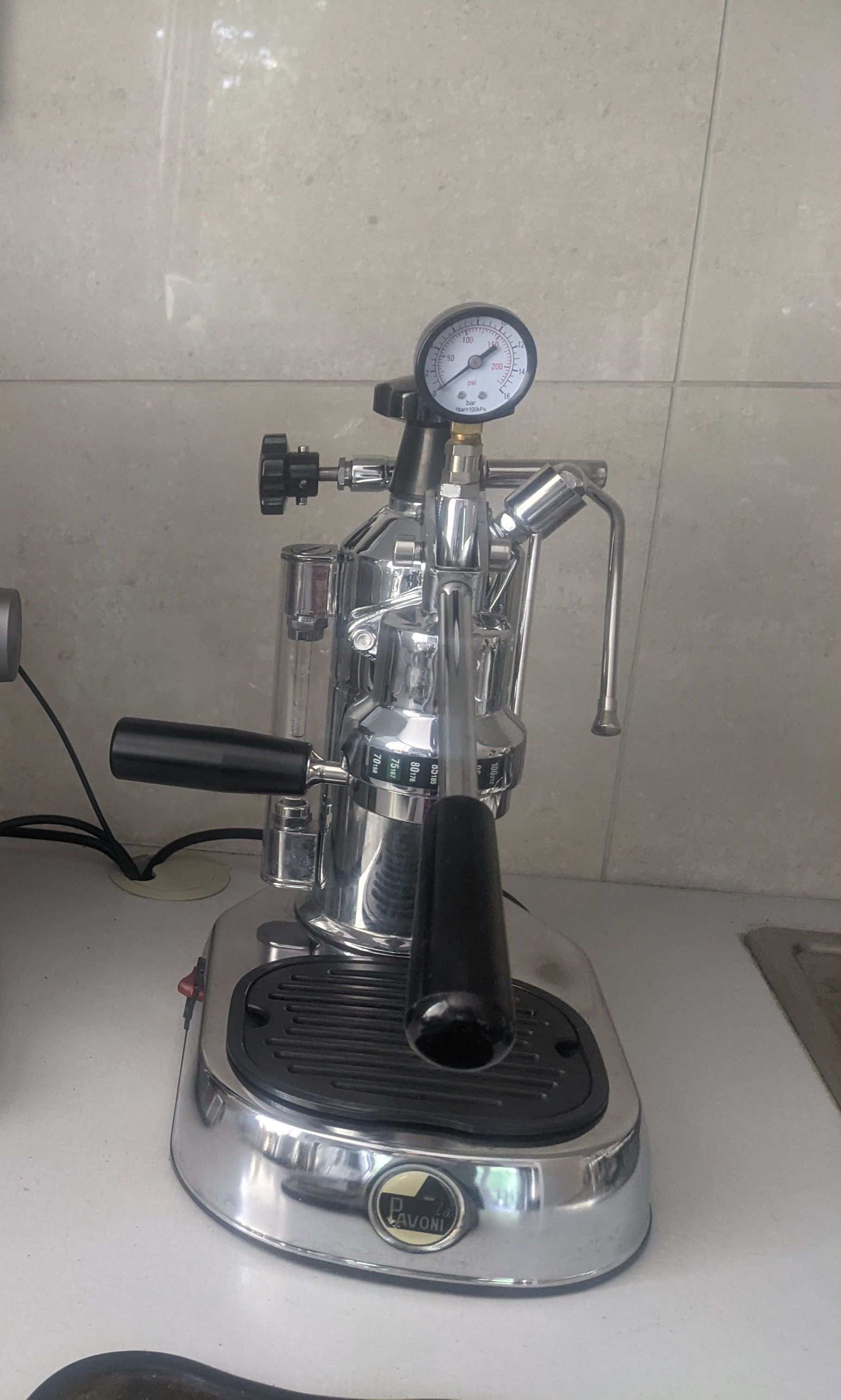

  • Swego czasu kolega chciał przetestować mój ekspres więc zamieniłem się na jakiś czas na jego dźwignię. W ten sposób w mojej kuchni zagościła La Pavoni Europiccola Pre-Millennium.
    Ciężko napisać coś nowego o tym ekspresie. Mi spodobała się jego prostota, solidność i możliwość długotrwałego wyłączenia z użytku. Ekspres nie ma plastikowego zbiornika ani innych elementów (takich jak np. rurki) które by źle znosiły długotrwałe przechowywanie. Czyni go to idealnym rozwiązaniem do domku letniego czy weekendowego. Sprawdzi się wszędzie tam, gdzie występują przerwy w eksploatacji.
    Ekspres nie ma też żadnej elektroniki.
    Wodę należy uzupełniać i kontrolować ręcznie. Kontroli wymaga też jego temperatura. Jak każda klasyczna maszyna ekspres musi chwilę się rozgrzać. Nie może też jednak stać zbyt długo nagrzany. Problem ten można ponoć rozwiązać za pomocą "izolatora":
    https://coffee-sensor.com/product/bong-isolator-and-water-heated-grouphead-mod-for-la-pavoni/
    Nie testowałem jednak tego rozwiązania.
    Jeśli już opanujemy tą maszynkę to odwdzięczy się ona świetnym espresso. Ekspres pozwala tez na spienianie mleka. Siła pary nie jest jego mocną stroną. Ekpsres ten sprawdzi się przy przygotowywaniu niewielkiej ilości kaw. To dobry wybór dla jednej osoby.
    Dźwignia ta jest ciekawa propozycją dla bardziej zaawansowanych użytkowników. Ciężko jednak polecić ten ekspres początkującym. Wymaga trochę wprawy, czasu i cierpliwości.
  • Miałem wersję pro post millenium (tutaj masz pro pre). Po jakimś czasie zmieniłem na Esperto - zgadzam się, jest to świetny ekspres. Czas nagrzewania to około 10 minut i shoty (tutaj polecana doza kawy to okolice 15,5g dla podwójnego sitka) potrafią wyjść na prawdę świetne. Ekstrakcja przy niższym ciśnieniu (4-6 bar) sprawia, że espresso jest dość skomplikowane ale jednocześnie pozbawione goryczy. Mam ekspres automatyczy, ale tej dźwigni wiem że nigdy się nie pozbędę 🙂 za bardzo ją lubię. Dodatkowo, serwis grupy jest bardzo prosty i można całość ogarnąć samemu w domu.
    Warto też wspomnieć, że kawa musi być zmielona drobniej, niż do standardowego ekspresu kolbowego.

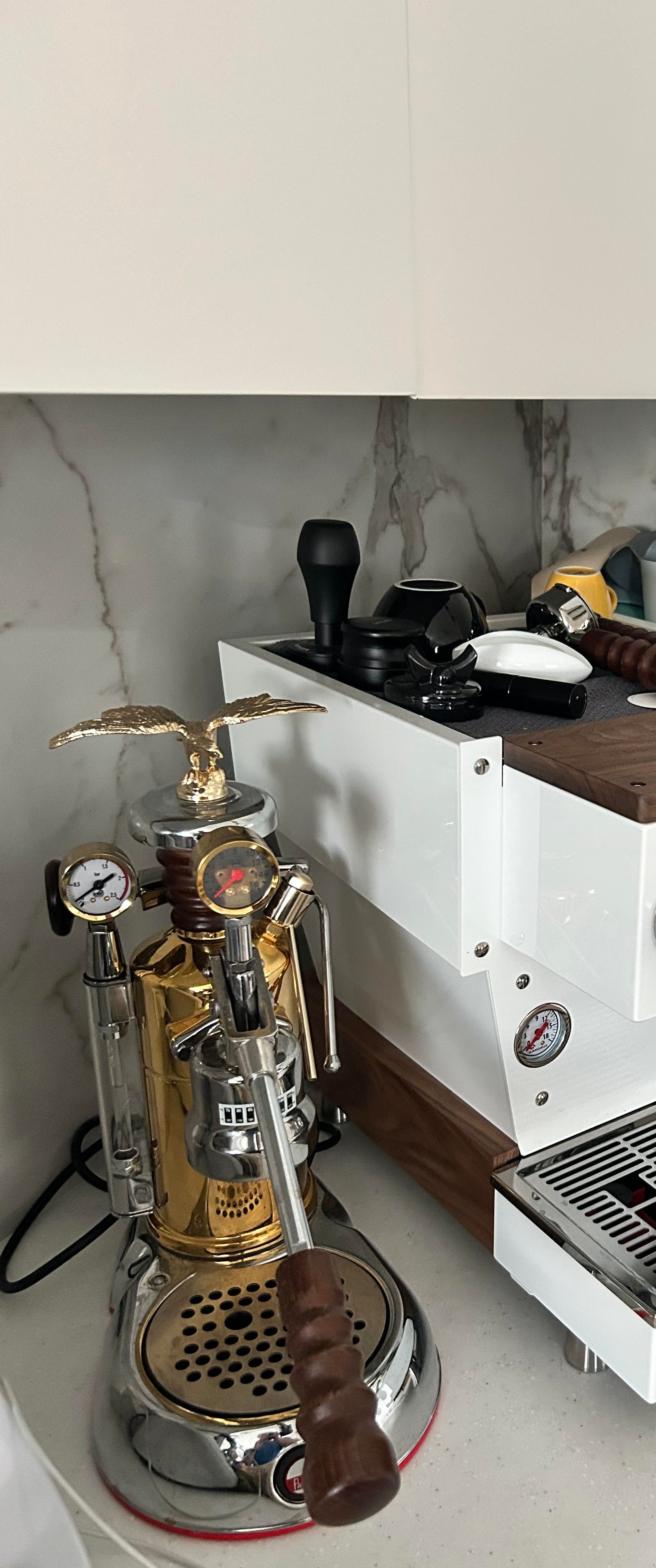

    Wygląda na to, że logo Maxim's na ekspresie to tylko chwyt reklamowy. Sam Maxim's, przynajmniej na razie ekspresu nie pokazuje ani na swojej stronie internetowej ani w swoich butikach w Luwrze. Będąc w Paryżu specjalnie poszedłem sprawdzić. [image: 1751805399431-maxims-luvr.jpg]
