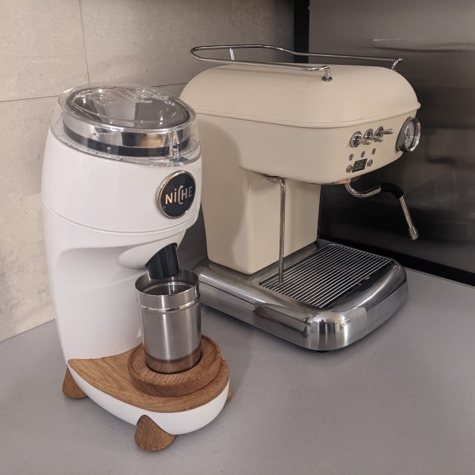

  • Niche Zero to młynek który zapoczątkował modę na młynki Single Dose. Młynek ten nie był początkowo dostępny w normalnej sprzedaży. Aby go zakupić należało się zapisać na "przedsprzedaż" prowadzoną przez twórcę na Indiegogo. W "przedsprzedaży" oferowana była ograniczona liczba młynków. Kolejne partie oferowane na Indiegogo schodziły "na pniu".
    Od 2021 roku młynek jest normalnie sprzedawany z wysyłką z Wielkiej Brytanii. Sprzedaż prowadzi bezpośrednio Niche. Młynek fizycznie produkowany jest w Chinach. Pomysł, projekt, firma i wysyłka jest z Anglii. Młynek ten nie ma lokalnych dystrybutorów co oznacza również brak wsparcia serwisowego. We wszystkich kwestiach, również posprzedażowych kontaktować się należy bezpośrednio z Niche.

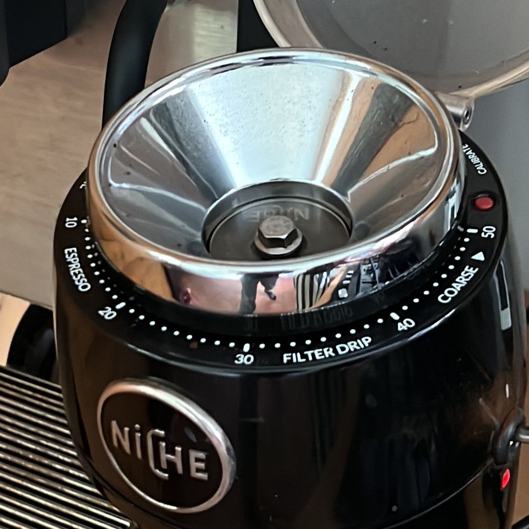

    Niche powstało jako odpowiedź na przerabianie młynków gastronomicznych pod domowe potrzeby. Celem było zbudowanie młynka domowego, lekkiego o retencji zbliżonej do zera. Cel ten udało się osiągnąć a młynek zyskał wielu naśladowców.

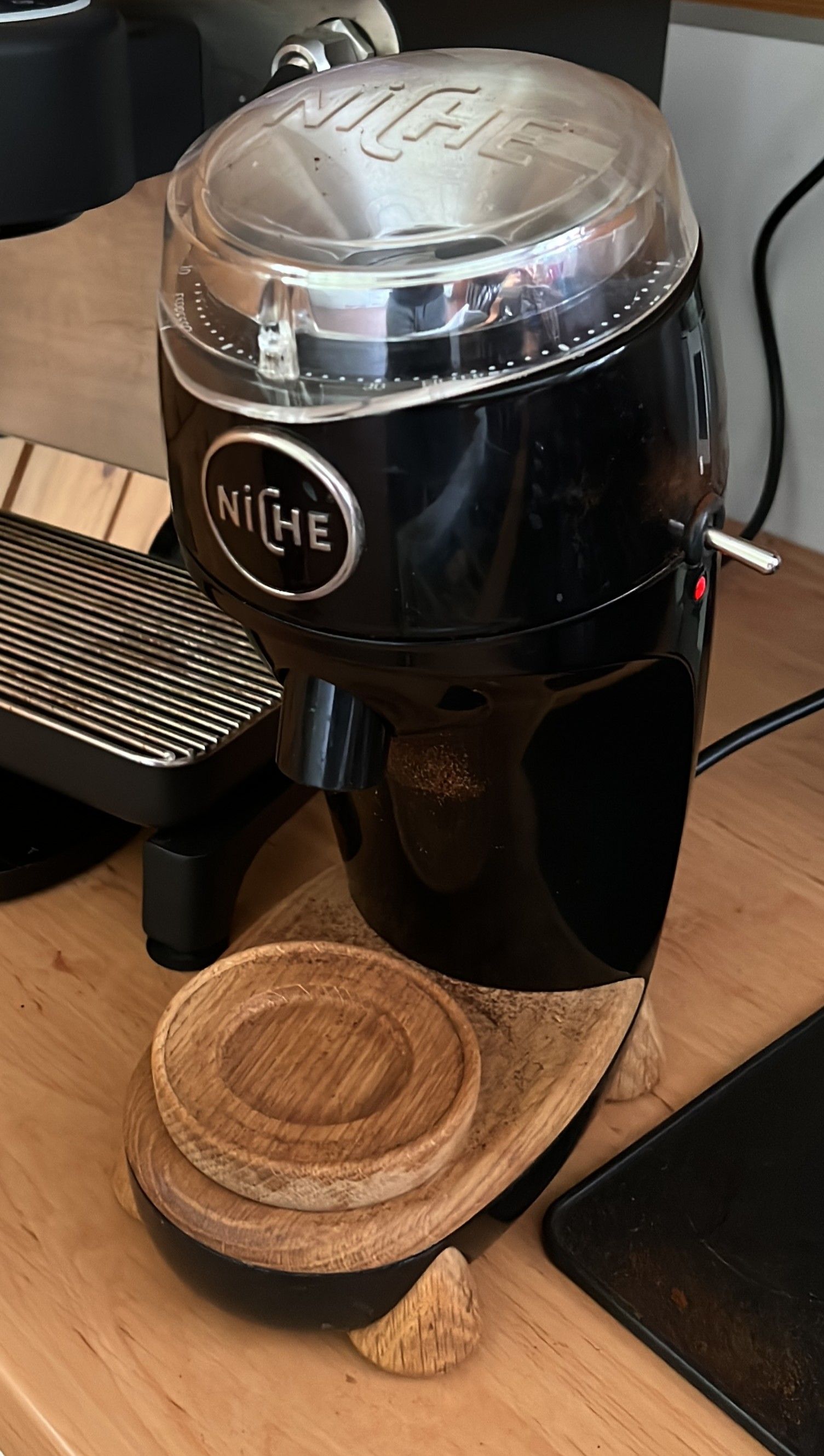

    Koncepcja młynka, obudowa, sterowanie powstało "od czystej kartki". Młynek ma aluminiową obudowę ze wstawkami z prawdziwego drewna. Całość jest porządnie wykonana i spasowana. Dostępne są dwa kolory obudowy - biała i czarna. Żarna napędzane są przez silnik prądu stałego z dodatkową przekładnią. Zapewnia to niskie obroty mielenia.

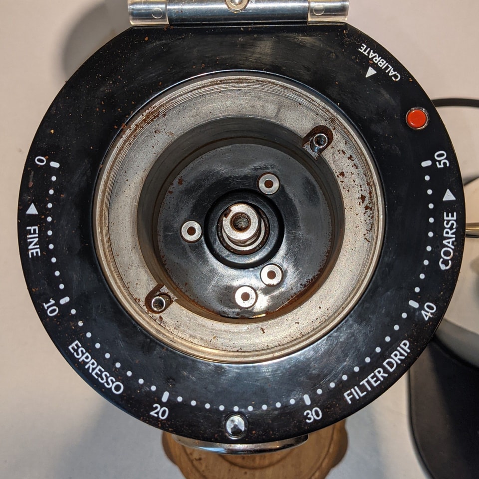

    Komora mielenia po demontażu żaren.
    Same zaś żarna to sprawdzona konstrukcja Mazzera. Są to stalowe żarna Mazzer 191C stosowane wcześniej w młynkach Mazzer Kony.
