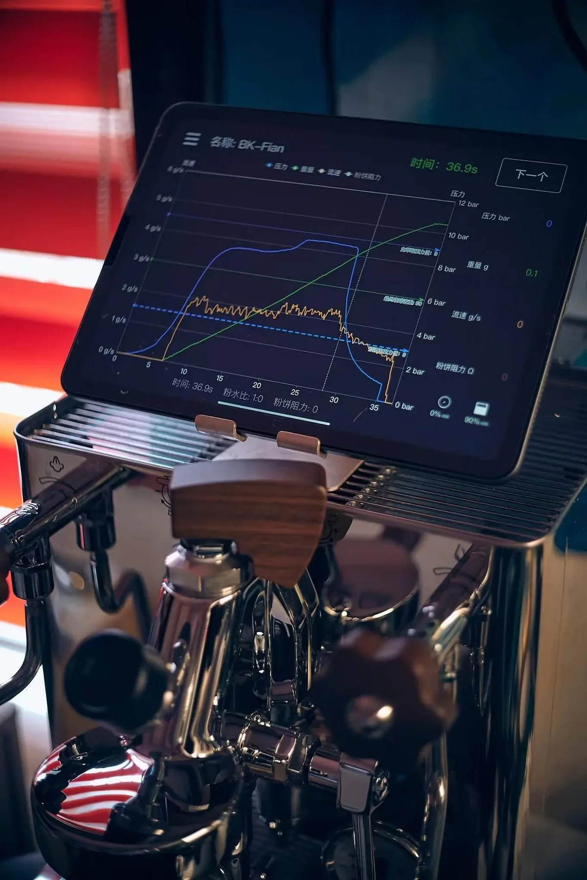

  • Na rynku pojawiły się 3 firmy zajmujące się tworzeniem sensorów ciśnienia opartych o Bluetooth.
    Firmy:
    Sensor ciśnienia w połączeniu z wagą BT, potrafi nam dać bardzo precyzyjne informacje na temat przepływu, czasu oraz ciśnienia, relatywnie niskim kosztem możemy uzyskać informacje jakie zbiera wielokrotnie droższy Decent. Dodatkowo, aplikacja od producenta, daje nam możliwość zapisywania archiwum własnych profili oraz testowania popularnych profili ciśnienia z różnych maszyn, dzięki temu można  łatwiej i precyzyjniej odwzorować oczekiwany profil.
    Aktualnie jestem zainteresowany sprzętem Bookoo - w ofercie posiada wiele dedykowanych zestawów pod popularne manualne ekspresy dźwigniowe oraz ekspresy oparte o grupę E61. Podoba mi się ergonomia tego sprzętu, łatwość łączenia z wieloma wagami oraz aplikacjami. Do samego sensora, jest dodawana również dedykowana waga Bookoo scale.
    Tutaj Bookoo na E61 Lelit Bianca wraz z ich aplikacją.
    Czy ktoś miał okazję używać tego typu sprzętu?
  • Zrobię trochę OT - lekko przeraża kładzenie tableta na podgrzewaczu. Oczami wyobraźni widzę wybuchającą baterię 🙂
  • Wystarczy plastikowy statyw na tablet i unikniemy konwekcji cieplnej 😂

    Odnośnie monitoru ciśnienia, to pewnie jeszcze zrobie osobny wątek, chociaż tutaj trzeba się bardzo zastanowić czy potrzebujemy takiego gadżetu. Co do samej wagi, tutaj masz mój wykres sprzed chwili. Z samą wagą miałbyś wszystko poza niebieskim wykresem ciśnienia. Czy to sztuka dla sztuki? Trochę tak i nie. Jestem pewien, że pewne osoby osiągną podobny rezultat bez wagi. Ja natomiast uczę się trochę z tych wykresów na temat tego, żeby utrzymywać bardziej liniowy profil oraz przekładać jakieś znane profile z innych ekspresów dźwigniowych do Flair. Póki co jestem zadowolony z rezultatów, wczoraj piłem kawę z profilowaniem LexaX i jak dla mnie to były zupełnie inne doznania smakowe, mimo tych samych ziaren, grubości mielenia etc. Po prostu zabawa, ale nie konieczność. [image: 1757838722421-img_2449.png]
