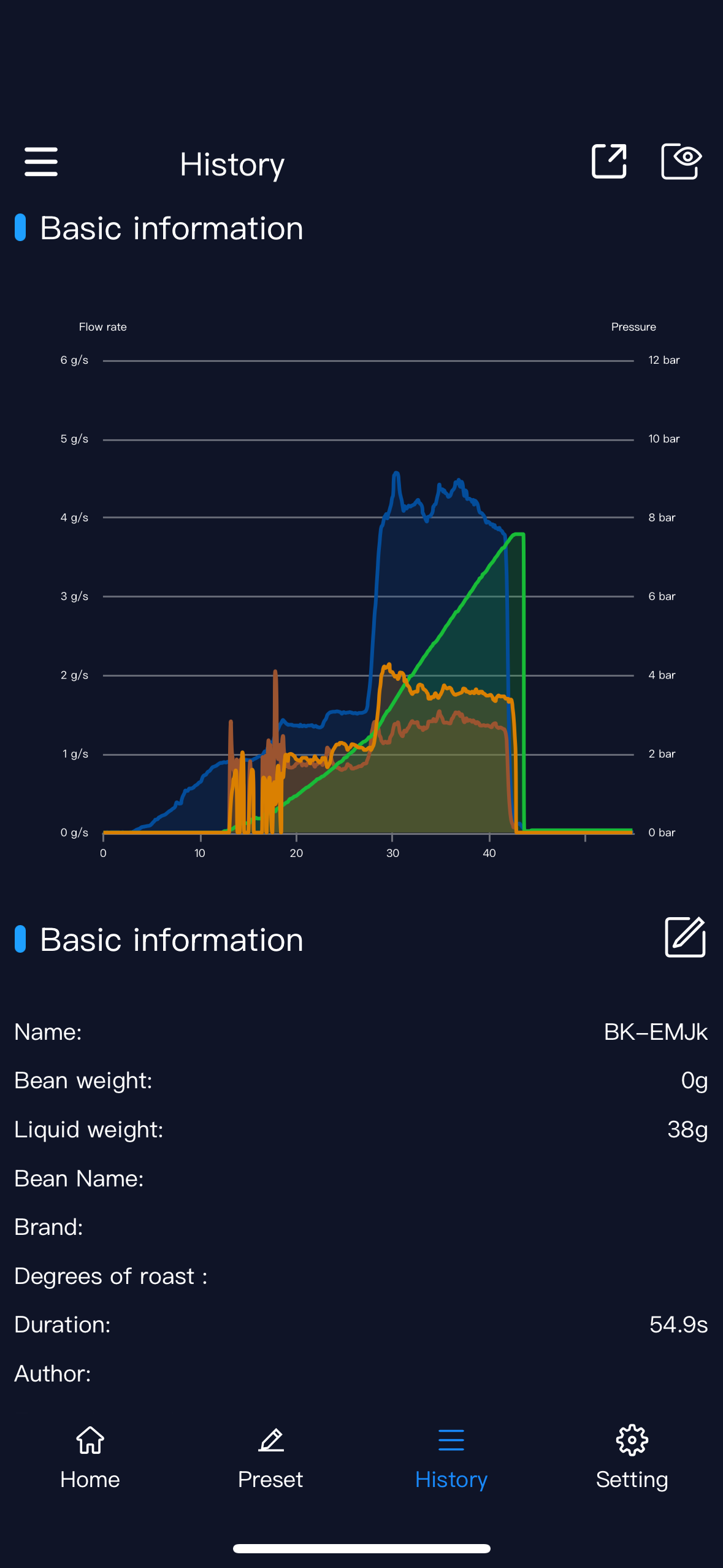

Odnośnie monitoru ciśnienia, to pewnie jeszcze zrobie osobny wątek, chociaż tutaj trzeba się bardzo zastanowić czy potrzebujemy takiego gadżetu.
Co do samej wagi, tutaj masz mój wykres sprzed chwili. Z samą wagą miałbyś wszystko poza niebieskim wykresem ciśnienia. Czy to sztuka dla sztuki? Trochę tak i nie. Jestem pewien, że pewne osoby osiągną podobny rezultat bez wagi. Ja natomiast uczę się trochę z tych wykresów na temat tego, żeby utrzymywać bardziej liniowy profil oraz przekładać jakieś znane profile z innych ekspresów dźwigniowych do Flair. Póki co jestem zadowolony z rezultatów, wczoraj piłem kawę z profilowaniem LexaX i jak dla mnie to były zupełnie inne doznania smakowe, mimo tych samych ziaren, grubości mielenia etc. Po prostu zabawa, ale nie konieczność.
