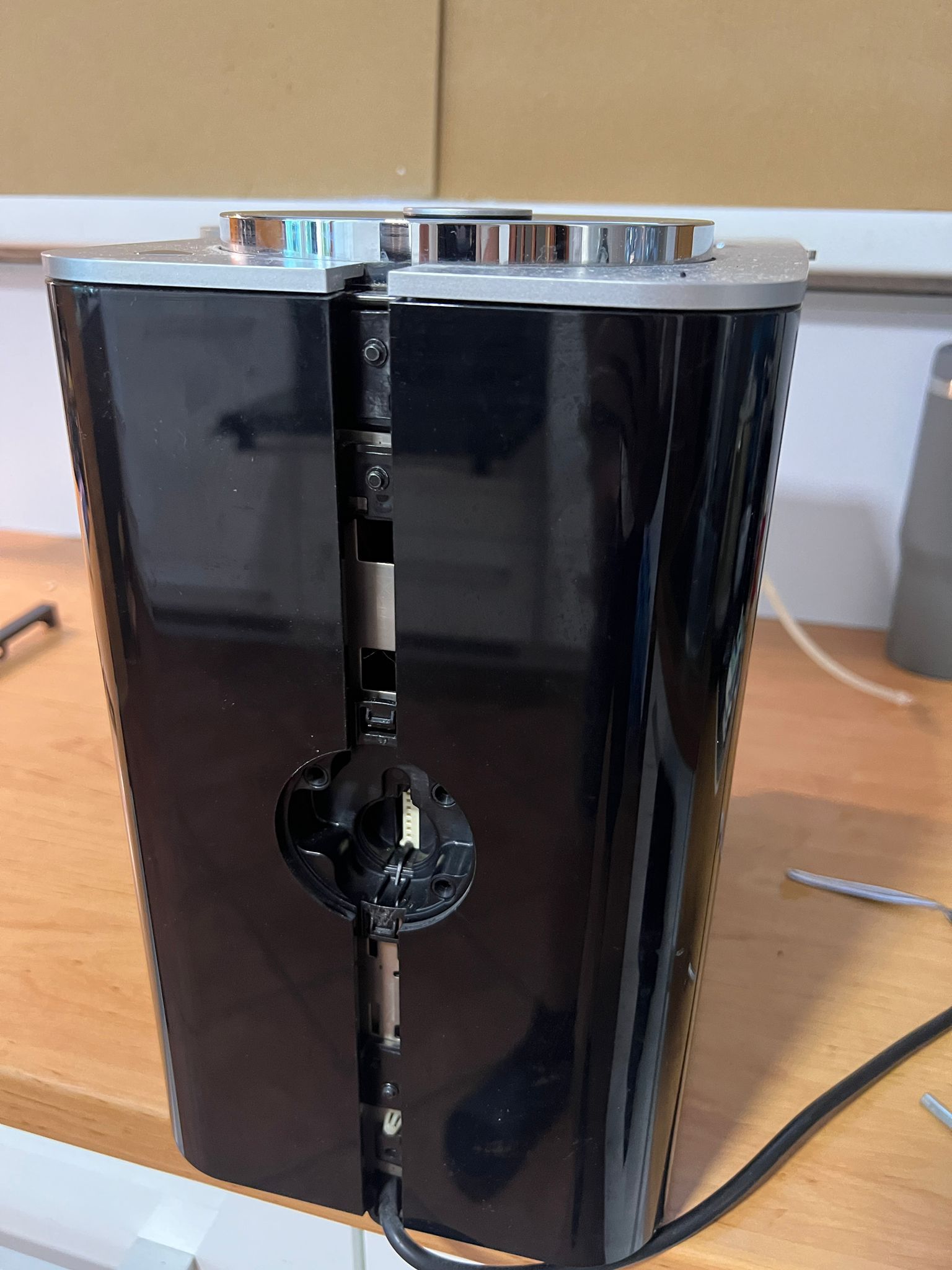

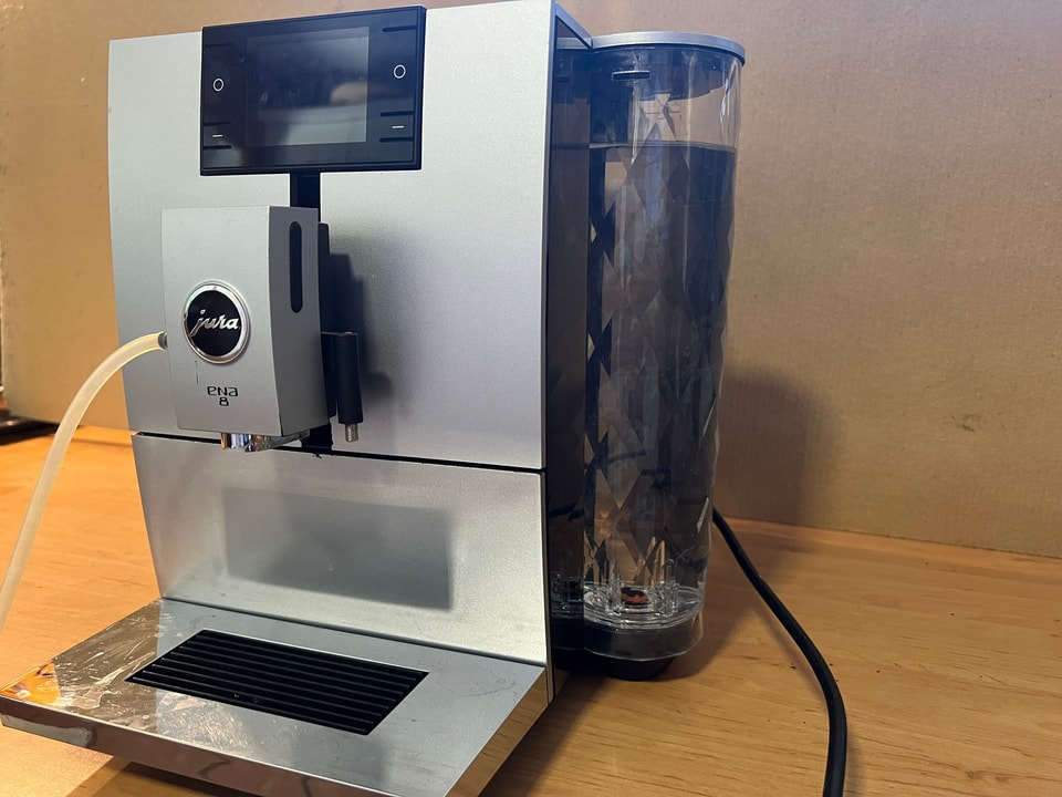

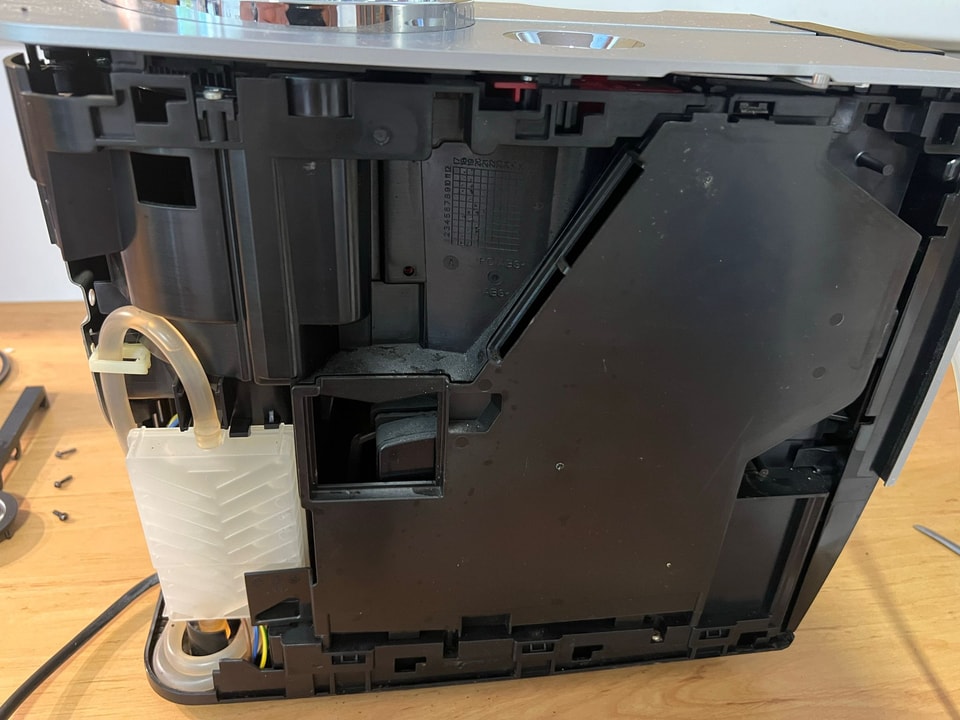

    Jako że wpadł mi na „warsztat” ekspres Jura Ena 8 to chce podzielić się z wami procesem czyszczenia owego bardzo pożądanego w naszym kraju „cuda” techniki.

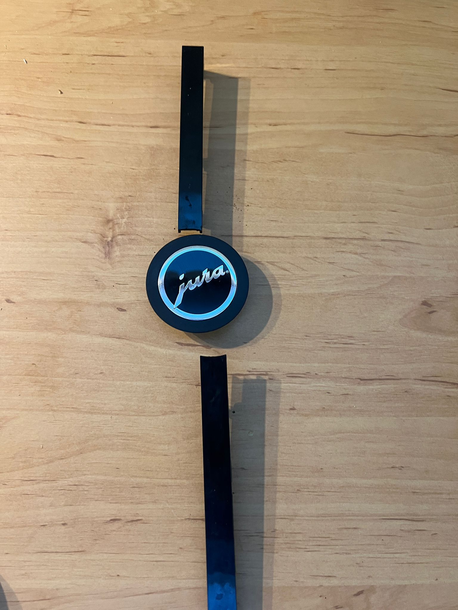

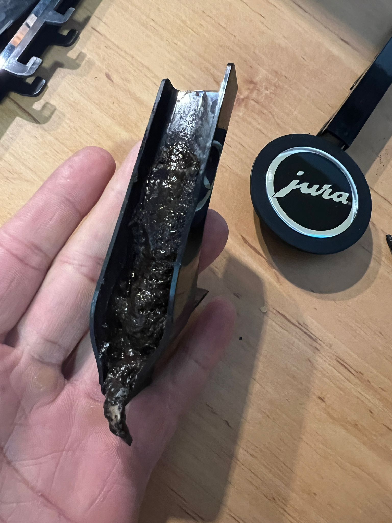

    Zaczynamy od zdjęcia logo z tylnej części obudowy.

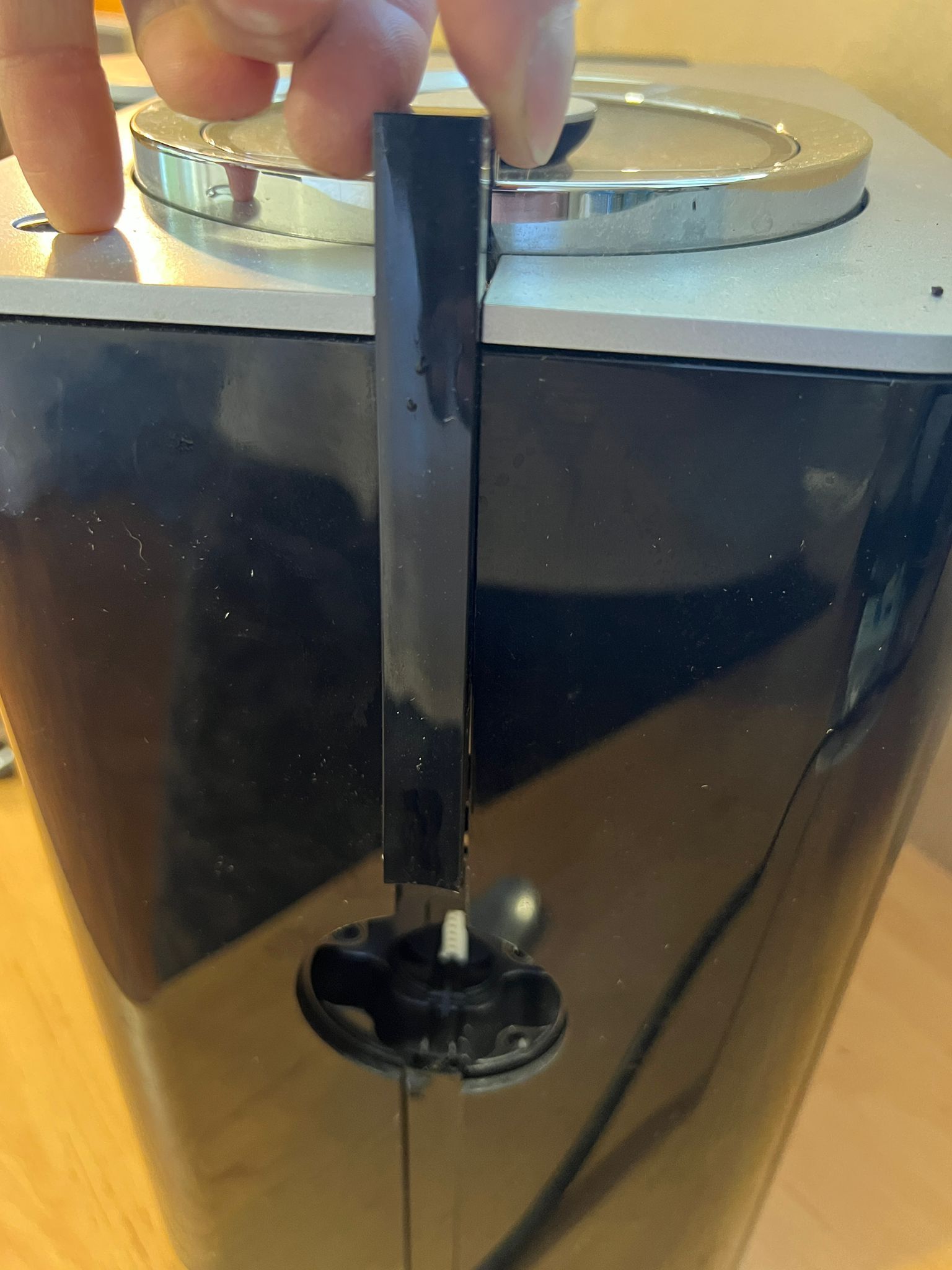

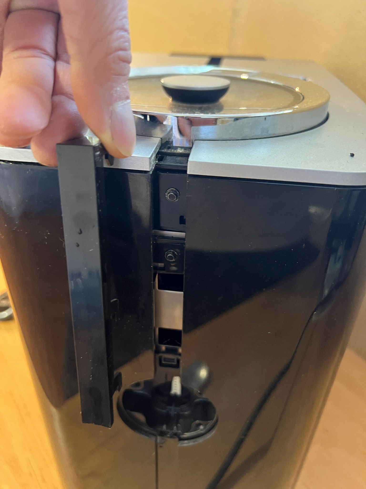

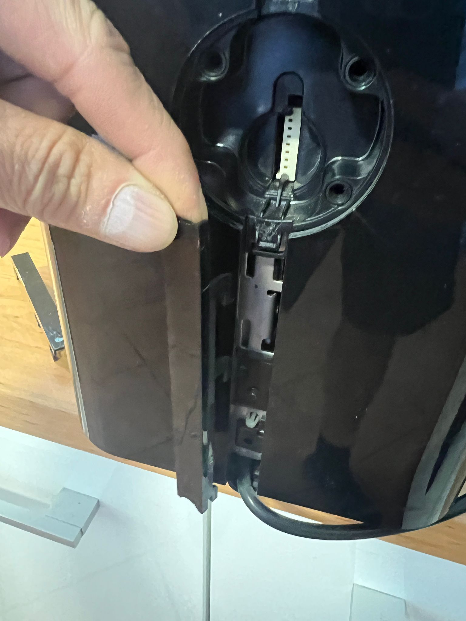

    Później podłużne plastiki.

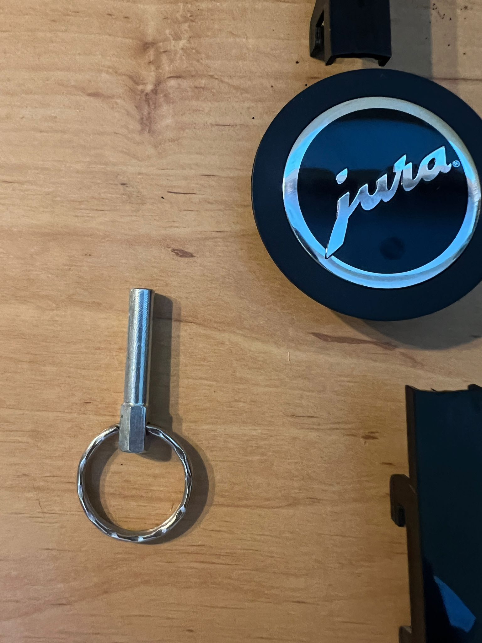

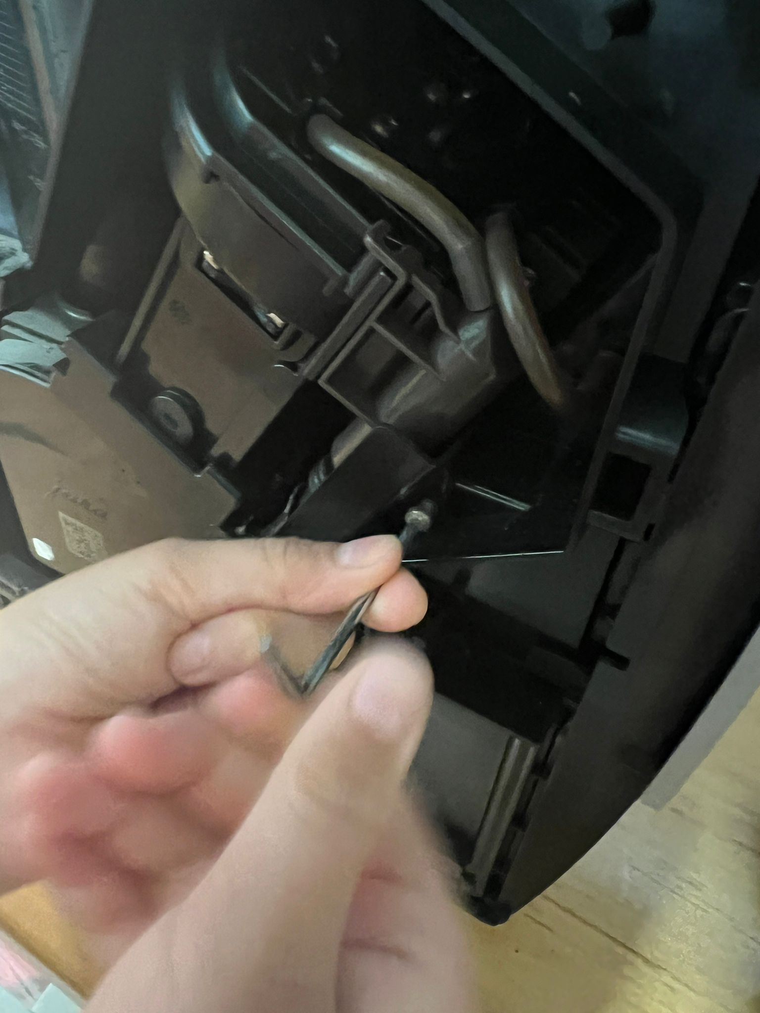

    Do kolejnego etapu potrzebny bedzie tzw. kluczyk serwisowy.

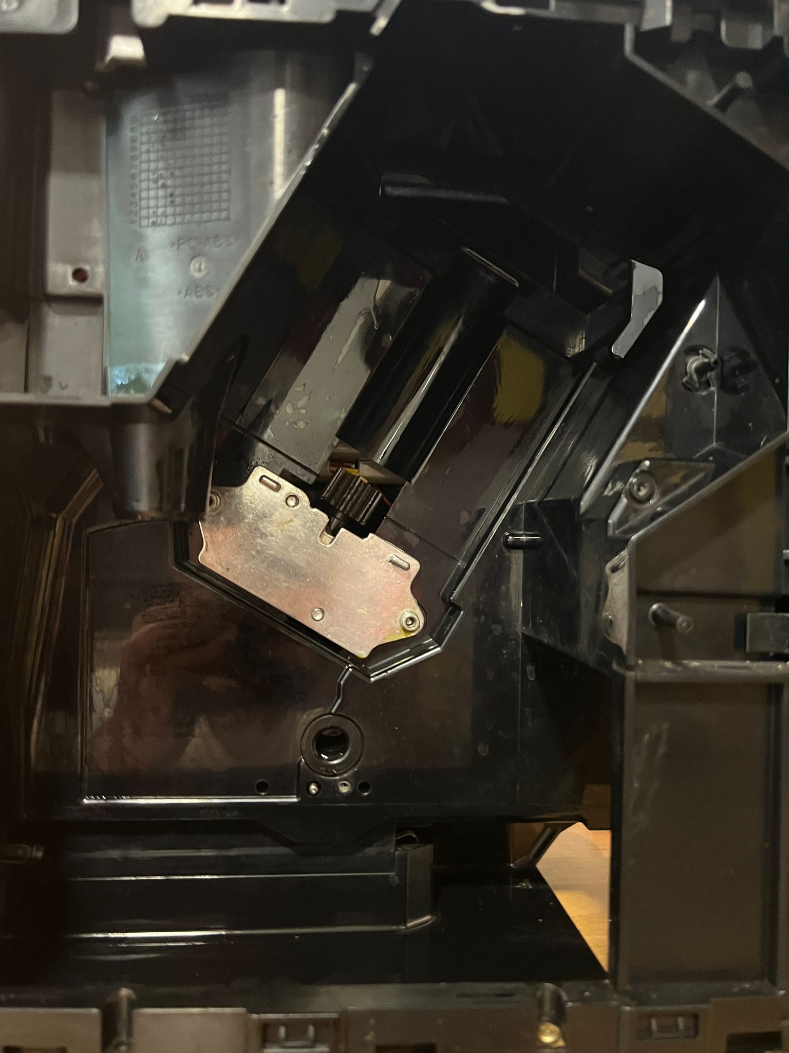

    Kolejnym etapem są osłona oraz wylewka.

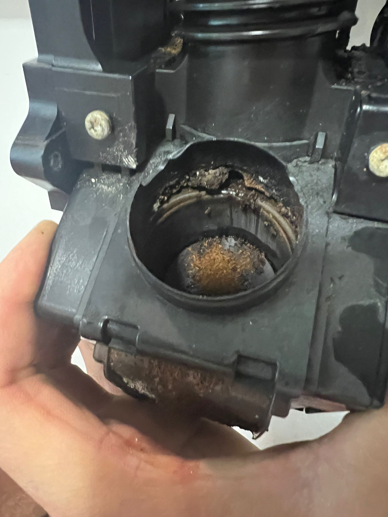

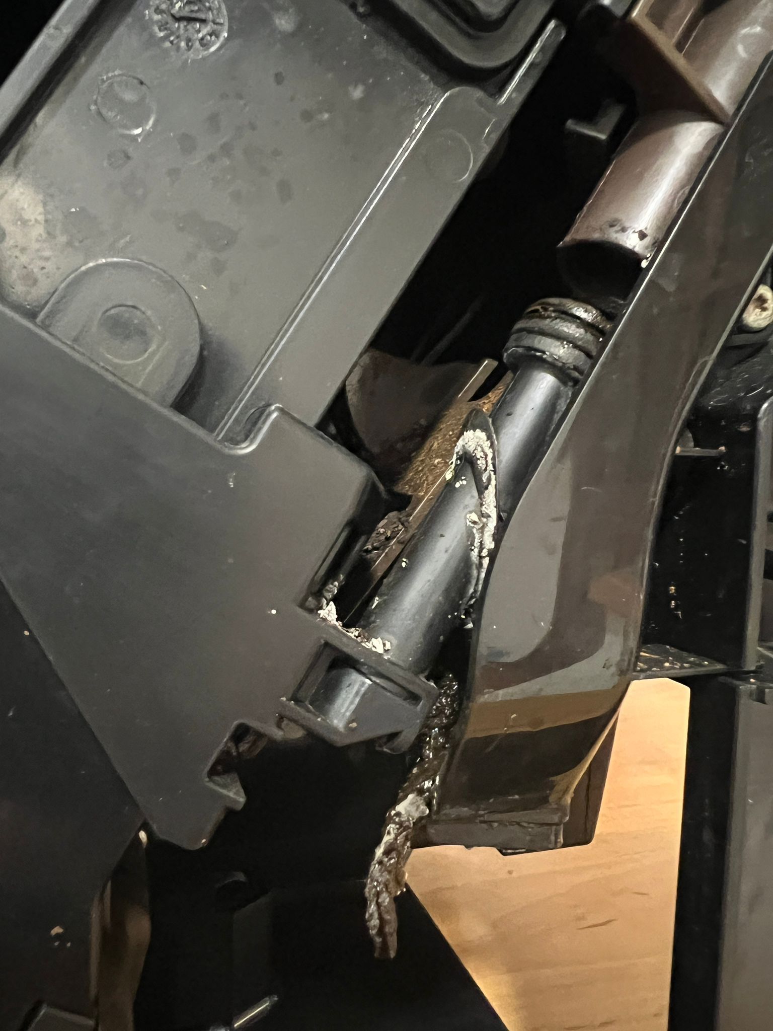

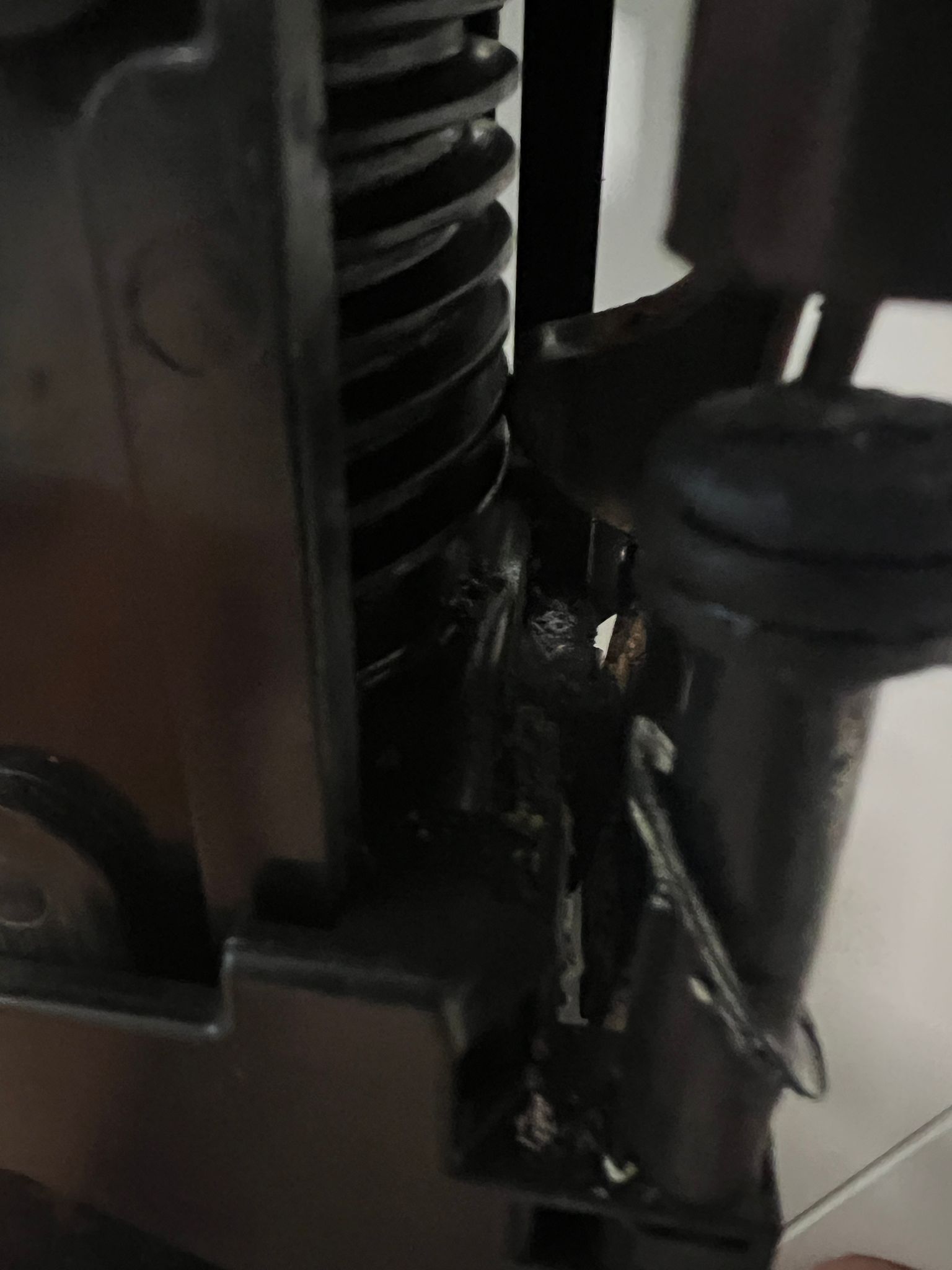

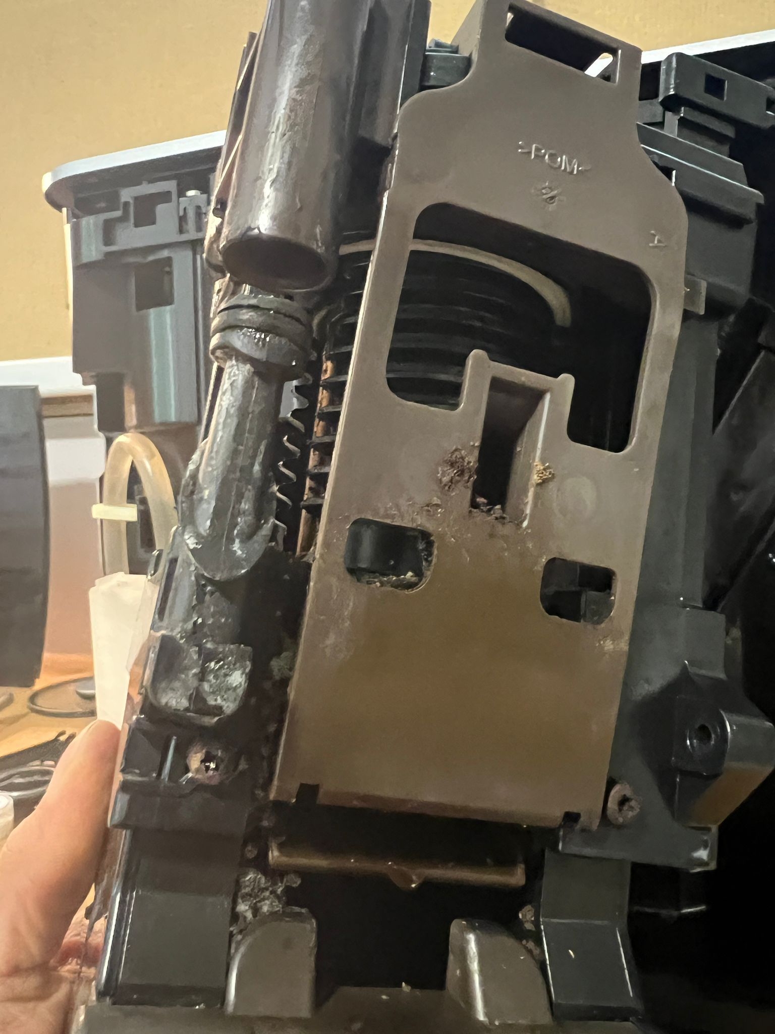

    Wylewka oraz grupa kawowa jest dość brudna ale w porównaniu do ostatniego serwisu nie jest aż tak źle.

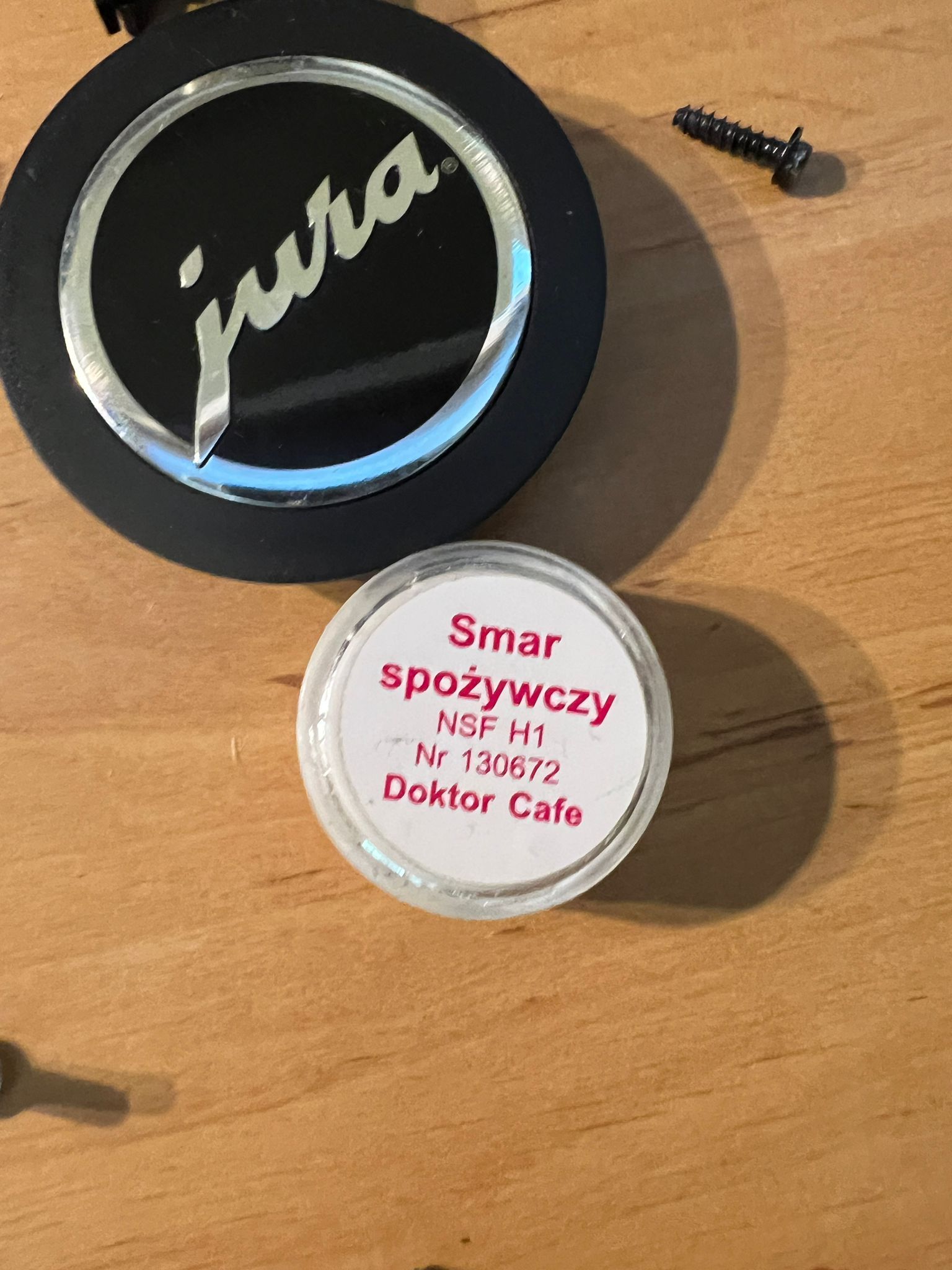

    W miedzy czasie czyszczę rurki silikonowe i wszelkie osady w środku. Na koniec lekkie smarowanie mechanizmu grupy ostatnia inspekcja i składanie pacjenta. Po czym odkamienianie i czyszczenie przy pomocy chemii.
    Czas trwania operacji to maksymalnie 2 godziny w zależności od stopnia przygotowania i narzędzi.
    Nie jest to trudne, wystarczy trochę cierpliwości i dodatkowa para rąk. U mnie robił to mój 11 latek a ja w między czasie robiłem fotki.

    Te uszczerbki w plastiku mnie zaintrygowały. Tam był szczególnie trudny dostęp?
    Te rurki też nie zachęcają. To pewnie wszystko leci do filiżanki?
