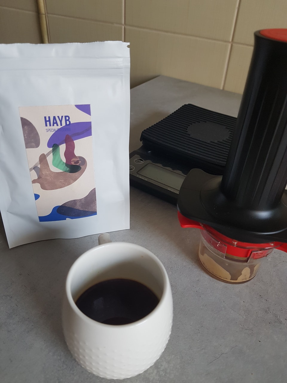

  • Znalazłem jakieś stare zdjęcie, miałem kiepski mlynek i uczylem się, pierwsze koty za płoty... 6 lat temu.
    Jeśli komuś zależy na okazjonalnym "espresso" i ma dobry ręczny mlyn to urządzenie jest genialne na wyjazdy z odrobiną wprawy .
    Pomijajac jakieś tam drobne wady konstrukcyjne, z uwagi na użyte materiały(patrz cena).
    Polecane jest 10-15g kawy, w zależności od użytych ziaren i stopnia palenia.
    Edit.
