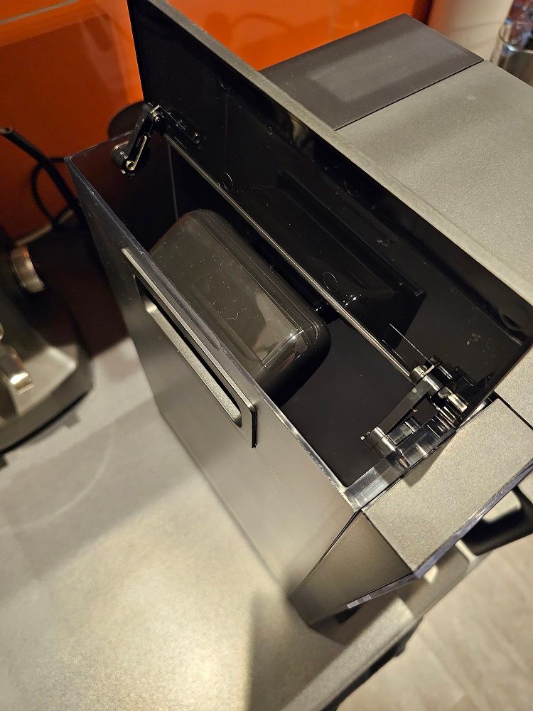

    Jednym z elementów konstrukcyjnych ekspresu o którym warto wspomnieć jest umieszczony z boku ekspresu zbiornik na wodę.
    Ten nie jest zbyt szczęśliwy bo jego konstrukcja jest taka, że uchwyt wchodzi do wnętrza zbiornika mocno ograniczając dostęp do jego wnętrza w sytuacji gdy będziemy chcieli go umyć. Dla mnie to jedna z większych wad tego ekspresu. Tutaj mogli postarać się zdecydowanie bardziej.

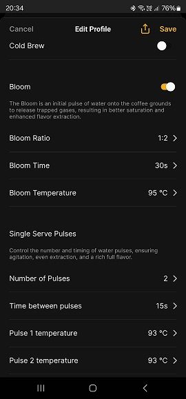

    Co do aplikacji...Ta jest prosta, czytelna i zwyczajnie działa w taki sposób, że ja nie ma się do czego przyczepić.
    Z poziomu aplikacji możemy wybrać któryś z predefiniowanych profili parzenia lub też utworzyć własny edytując wszystkie jego parametry. Możemy ustawiać temperatury osobno dla preinfuzji jak i poszczególnych zalań. Ich ilość możemy dowolnie ustawić tak dla mniejszych jak i dużych kaw. Ustawić też można pauzę pomiędzy poszczególnymi zalaniami. Ważne, pauza będzie taka sama pomiędzy wszystkimi zalaniami. Nie ma możliwości by ustawić różne czasy, ale liczę na to, że może kiedyś producent doda taką możliwość.
