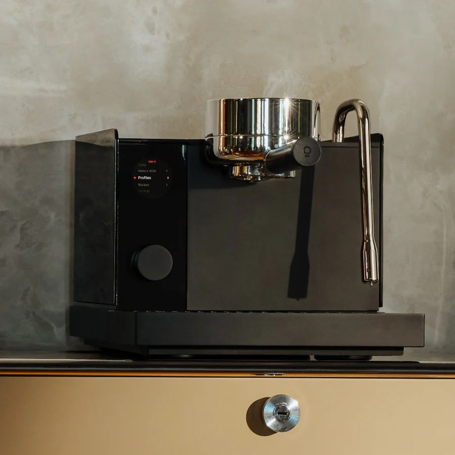

  • @MateuszM pokazał mi dziś kolejnego gracza na rynku domowych ekspresów kolbowych. Ekspres oferuje szereg funkcjonalności podobnych do Decent Espresso.

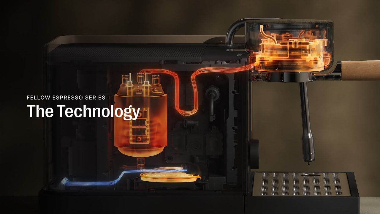

    Główna innowacja to "Boosted Boiler - czyli trzystopniowe podgrzewanie wody do kawy dla lepszej stabilności temperaturowej.
    Woda jest najpierw podgrzewana przez termoblok.
    Następnie trafia do bojlera.
    Z bojlera trafia do grupy kawowej, grupa jest dodatkowo podgrzewana wbudowaną grzałką.
    Ten sam termoblok zapewnia również wrzątek i parę do spieniania.
    To rozwiązanie ma zapewniać stabilność +/- 1C i czas nagrzewania poniżej dwóch minut.
    Producent deklaruje bardzo dobrą powtarzalność. Ekspres ma być łatwy w obsłudze i przystępny cenowo.

    • mosiężna grupa zapewniająca równomierną dystrybucje wody,
    • kolba na sitka 58mm,
    • profilowanie przepływu,
    • PID,
    • możliwość zapisywana ulubionych profili parzenia
    • odtwarzacie profili ekspresów gastronomicznych
    • dysza pary z czujnikiem temperatury,
    • pompa wibracyjna ULKA,
    • ekran do sterowania i wyświetlania parametrów, w tym ciśnienia ekstrakcji,
    • kontrolę przez aplikacje - możliwość tworzenia, edycji i udostępniania profili parzenia, podpowiedzi dotyczące ekstrakcji, możliwość rozszerzenia funkcji w ramach aktualizacji.
    • Wymiary: (dł. x szer. x wys.): 438 x 315 x 279 mm. Waga 10kg.
    Zapowiada się ciekawa alternatywa dla domowych dual bojlerów i przede wszystkim Decent Espresso.
    Cena w USA to docelowo 1500$ lub w pre-orderze 1200$.
    Więcej informacji znajduje się na stronie producenta.
