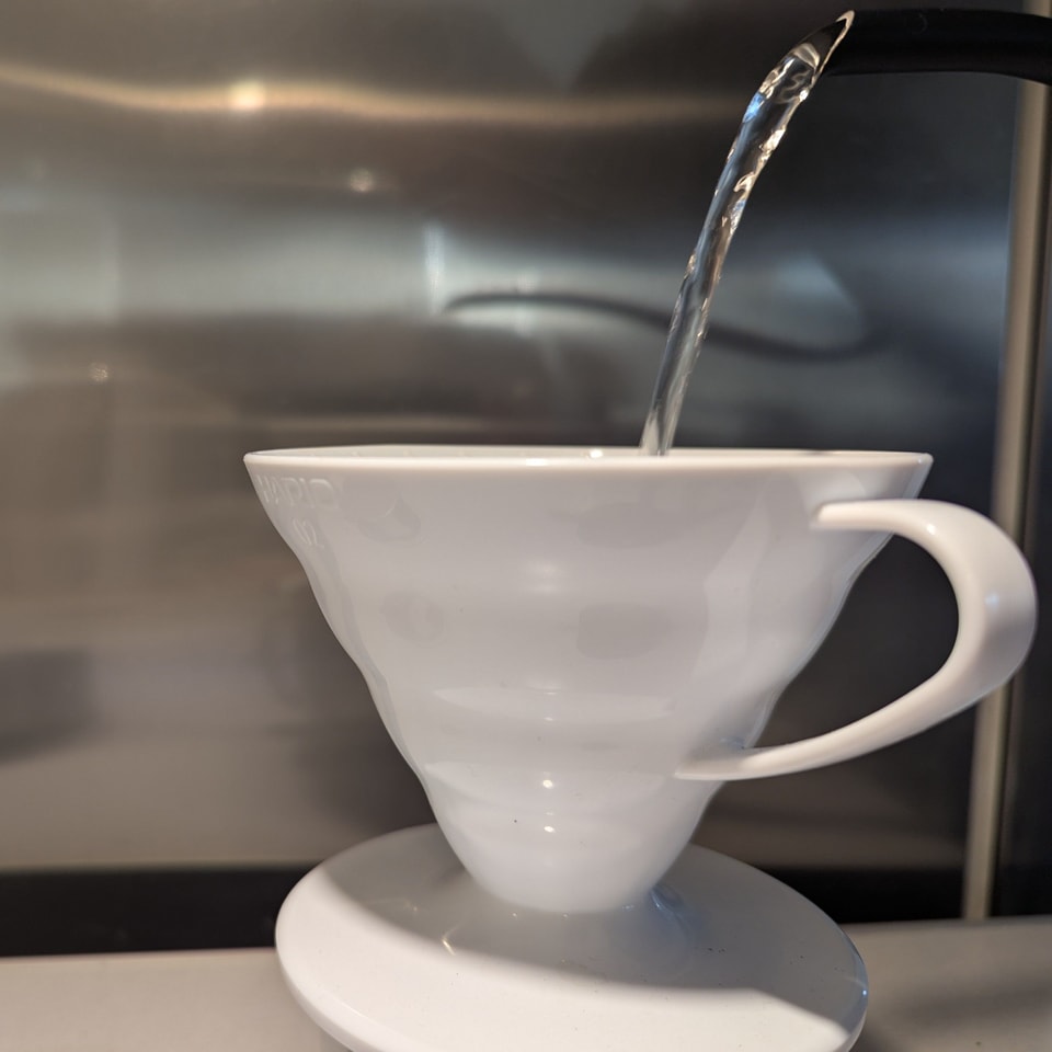

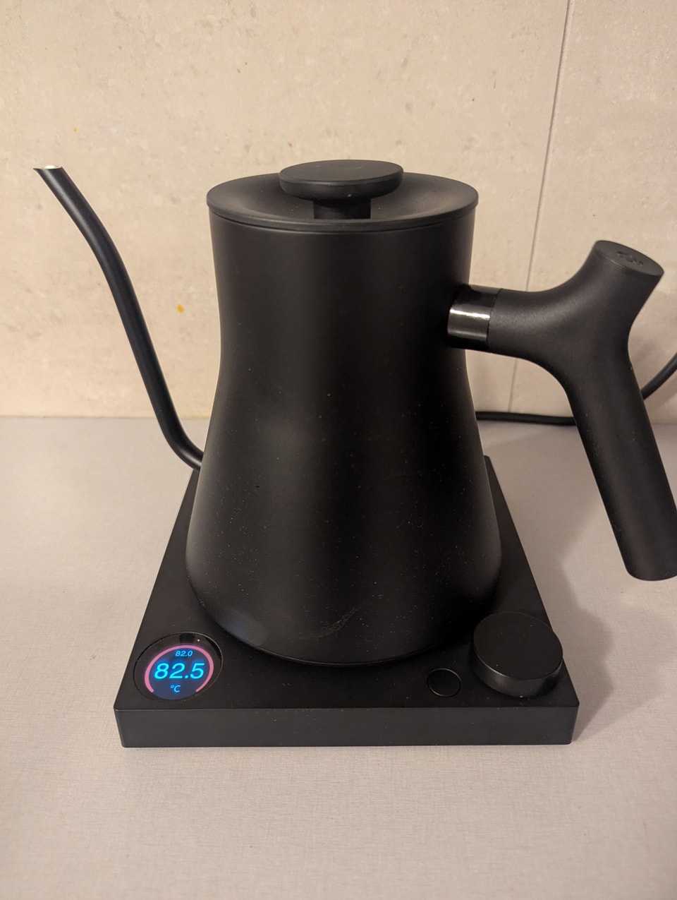

    Metalowa konewka ma charakterystyczną szyjkę pozwalającą na precyzyjne i powolne nalewanie wody.

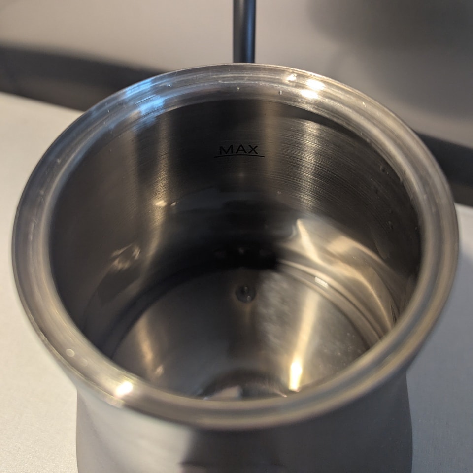

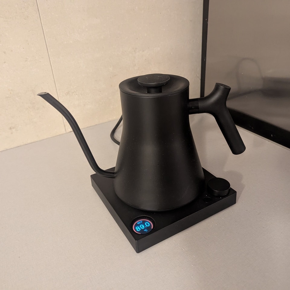

    Dolewanie świeżej jest możliwe po zdjęciu górnej pokrywki. Wnętrze konewki jest niemal w pełni stalowe. Nalewanie ułatwia miarka maksymalnego poziomu.
    Operowanie ułatwia nienagrzewająca się rączka. Na spodzie konewki oprócz złącza znajdują się gumowe podstawki pozwalające miękko i pewnie odkładać konewkę.

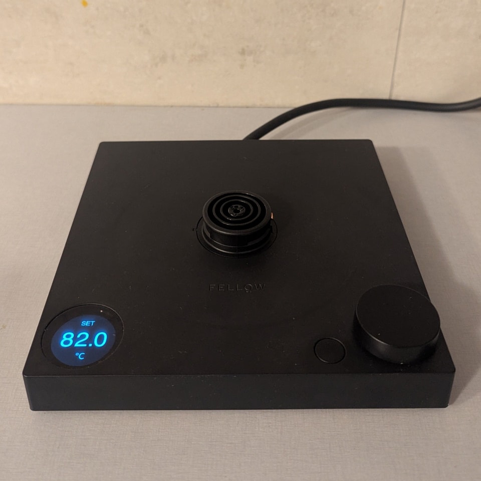

    Metalowa, malowana konewka pracuje na kwadratowej, plastikowej podstawce. Na podstawce oprócz złącza znajduje się kolorowy wyświetlacz, przycisk i wielofunkcyjne pokrętło.
    Wszystko to sprawia dobre wrażenie dopóki nie zaczniemy korzystać z konewki. Przy pierwszej próbie odłożenia przekonamy się, że trafienie konewką w podstawkę wymaga wprawy nawet od osób mających doświadczenie w celowaniu. Domowe czajniki wypadają lepiej pod tym względem.

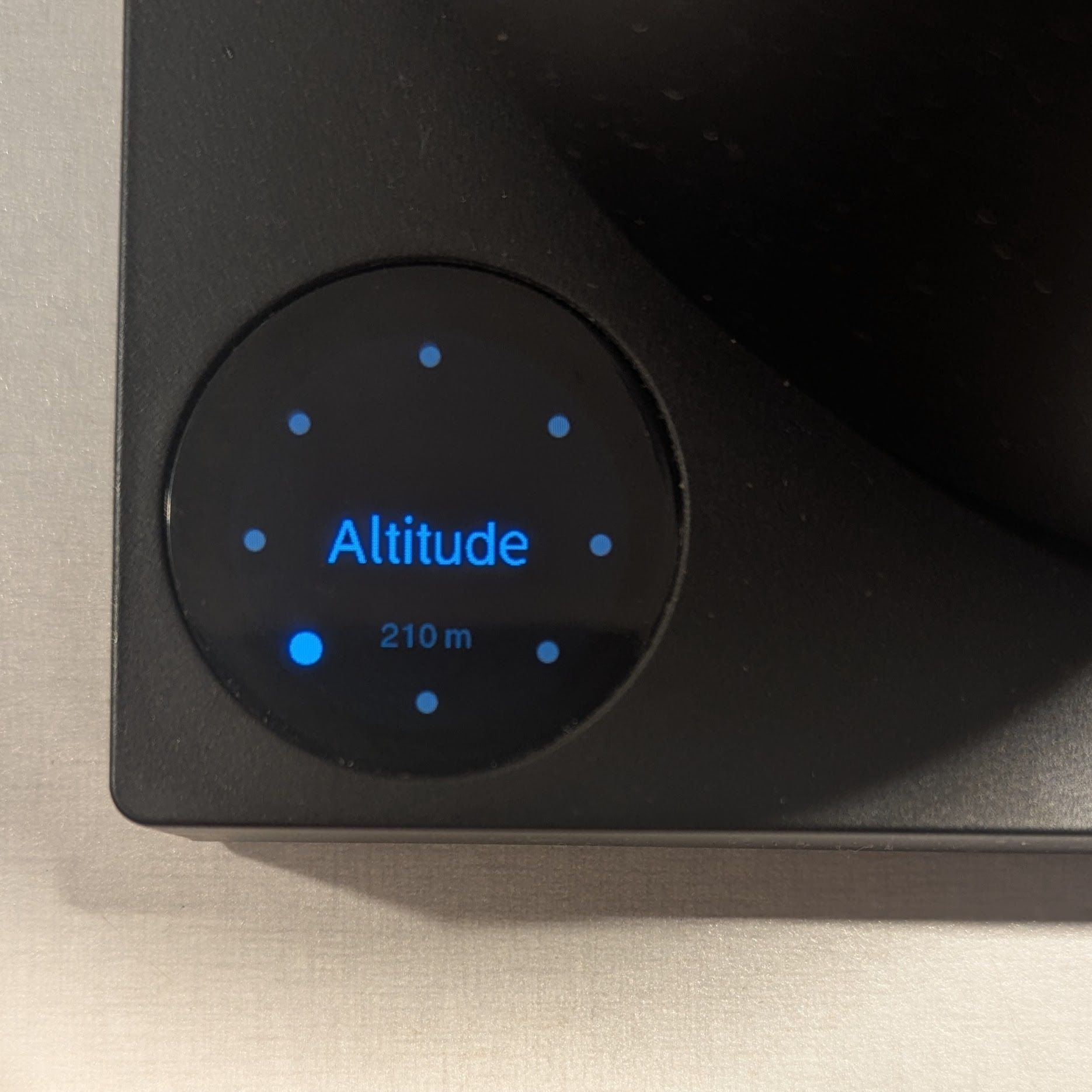

    Konewka posiada regulację temperatury która odbywa się za pomocą pokrętła. Przed pierwszym użyciem warto ustawić wysokość nad poziomem morza. Konewka dostosuje temperaturę wrzenia wody która przy wyższych wysokościach wynosi mniej niż 100C. Dzięki temu konewka nie będzie bezskutecznie usiłować przekraczać temperatury wrzenia jeśli jest ona niższa niż 100 stopni.

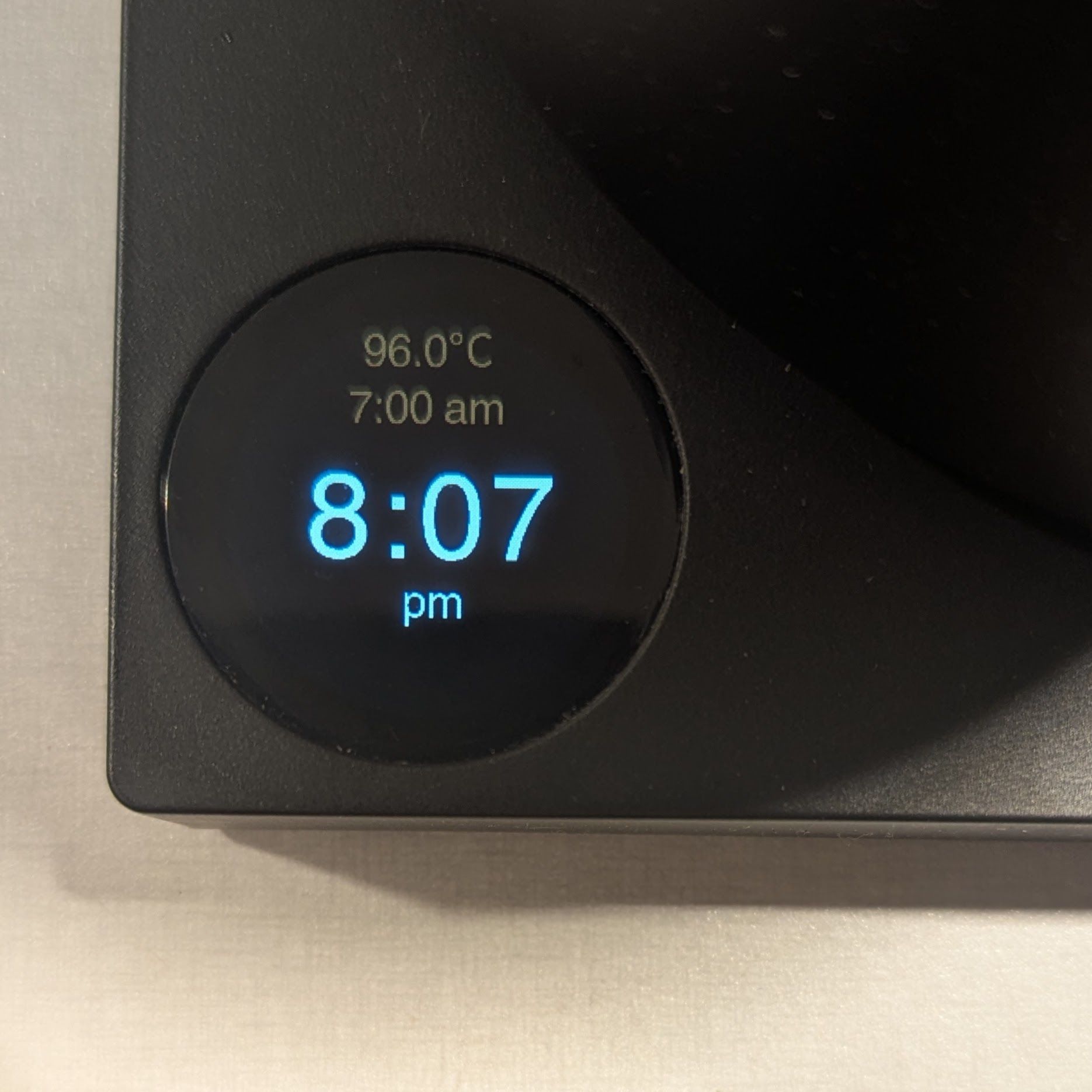

    Kolejnym ustawieniem jest zegar. Po ustawieniu zegara czas jest wyświetlany na wyświetlaczu. Możemy też zaprogramować poranne włączanie konewki, programując nie tylko czas włączenia ale również żądaną temperaturę wody.

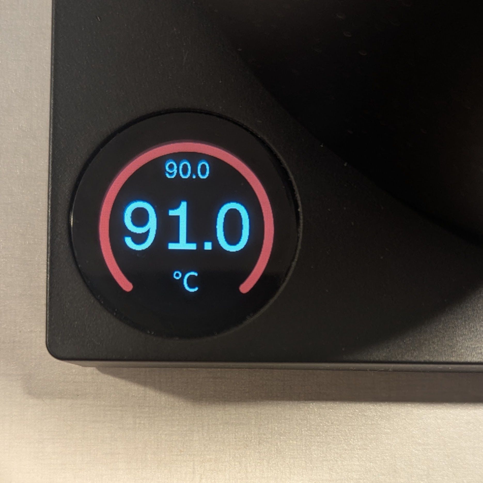

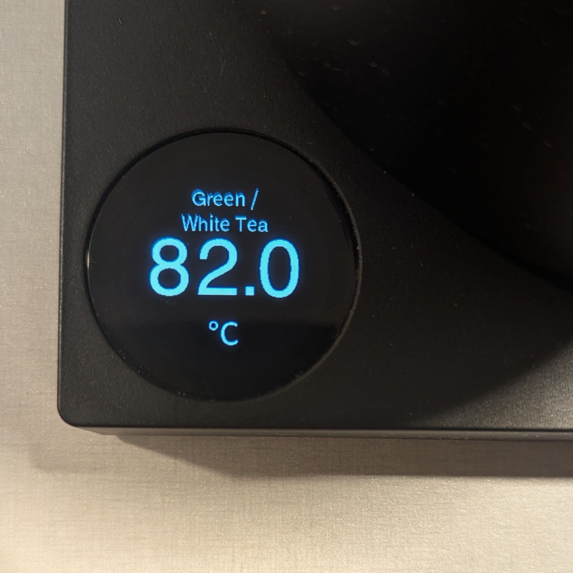

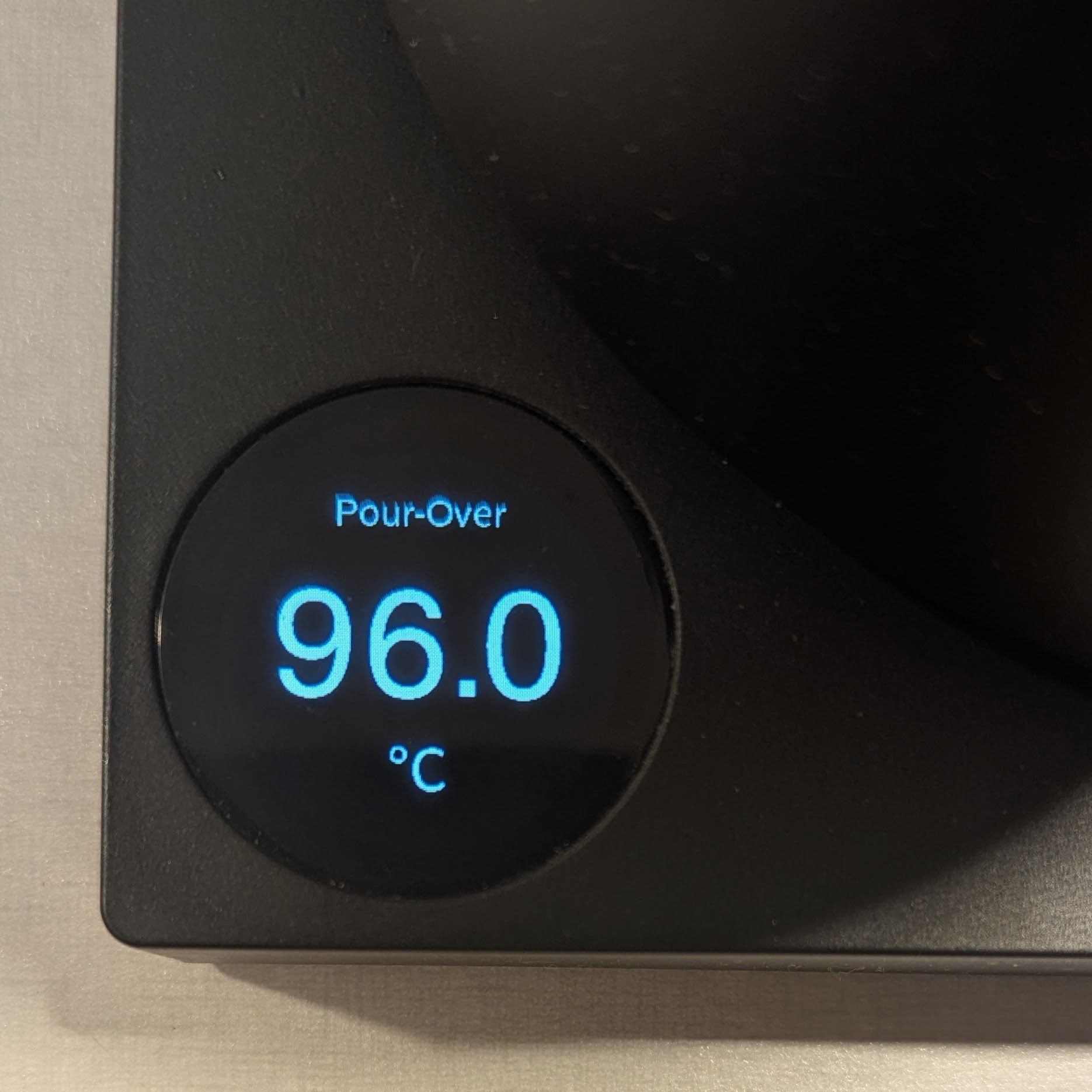

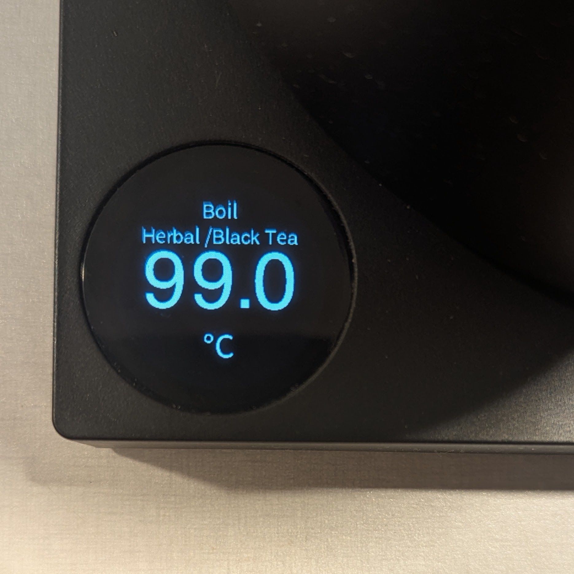

    Regulacja temperatury jest standardowo możliwa od 40C do maksymalnej dla naszej wysokości temperatury. Regulacja odbywa się poprzez pokrętło, skok to 0,5C. Na wyświetlaczu wyświetlana jest zarówno ustawiona jak i aktualna temperatura. Oprócz standardowej regulacji można ustawić tryb guide w którym wybór zostanie ograniczony tylko do 82C, 90,5C, 93C, 96C i 99C.

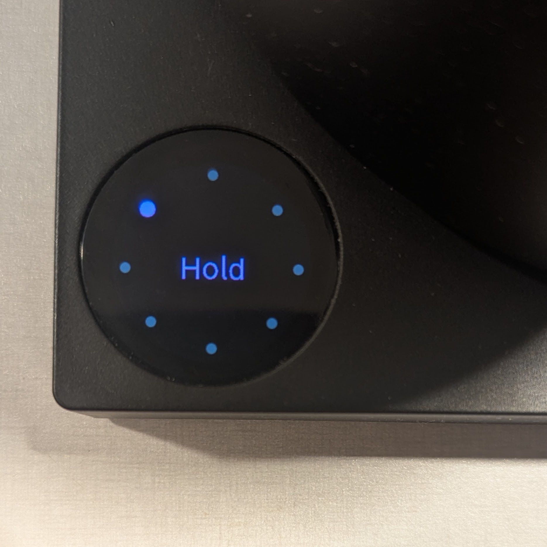

    W tym trybie wybranie niższej temperatury nie jest możliwe. Tryb ten ma tę zaletę, że nie musimy bez potrzeby kręcić pokrętłem tylko szybko przełączamy się między predefiniowanymi wartościami temperatury. Jeśli jednak potrzebujemy 75C do Americano albo chcemy podać ciepłą wodę w temperaturze 40C to musimy wrócić do standardowego sposobu regulacji.
    Samo nagrzewanie przebiega dość cicho.

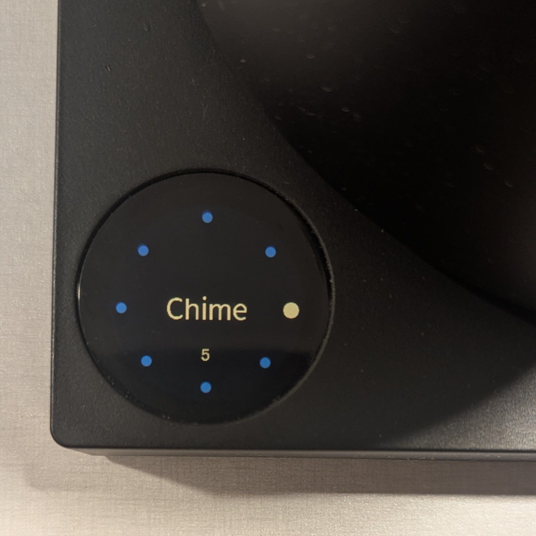

    Osiągnięcie temperatury jest sygnalizowane dźwiękowo - można ustawić głośność dźwięku.

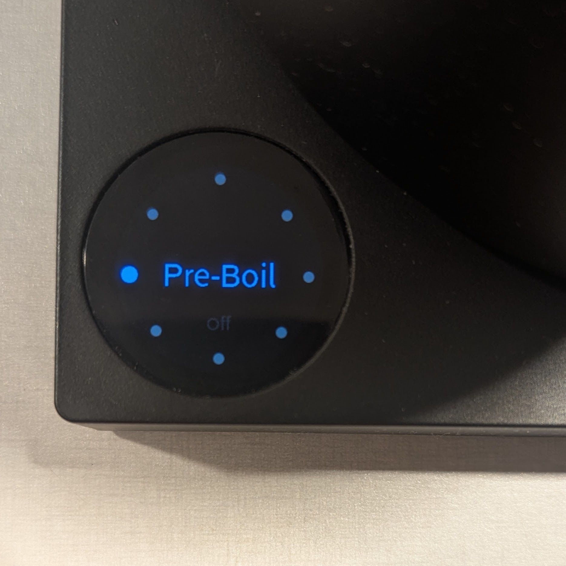

    Warto odnotowania jestfunkcja Pre-Boil. Polega ona na tym, że konewka najpierw gotuje wodę a dopiero po jej wystygnięciu sygnalizuje osiągniecie (spadek) zadanej temperatury. Taka wodę może być przydatna na przykład dla niemowląt i wszędzie tam gdzie woda musi być przegotowywana.

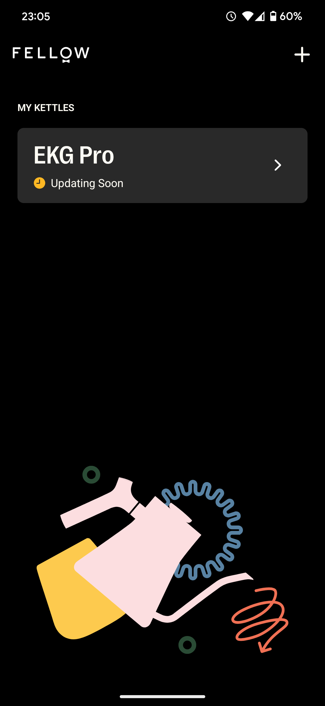

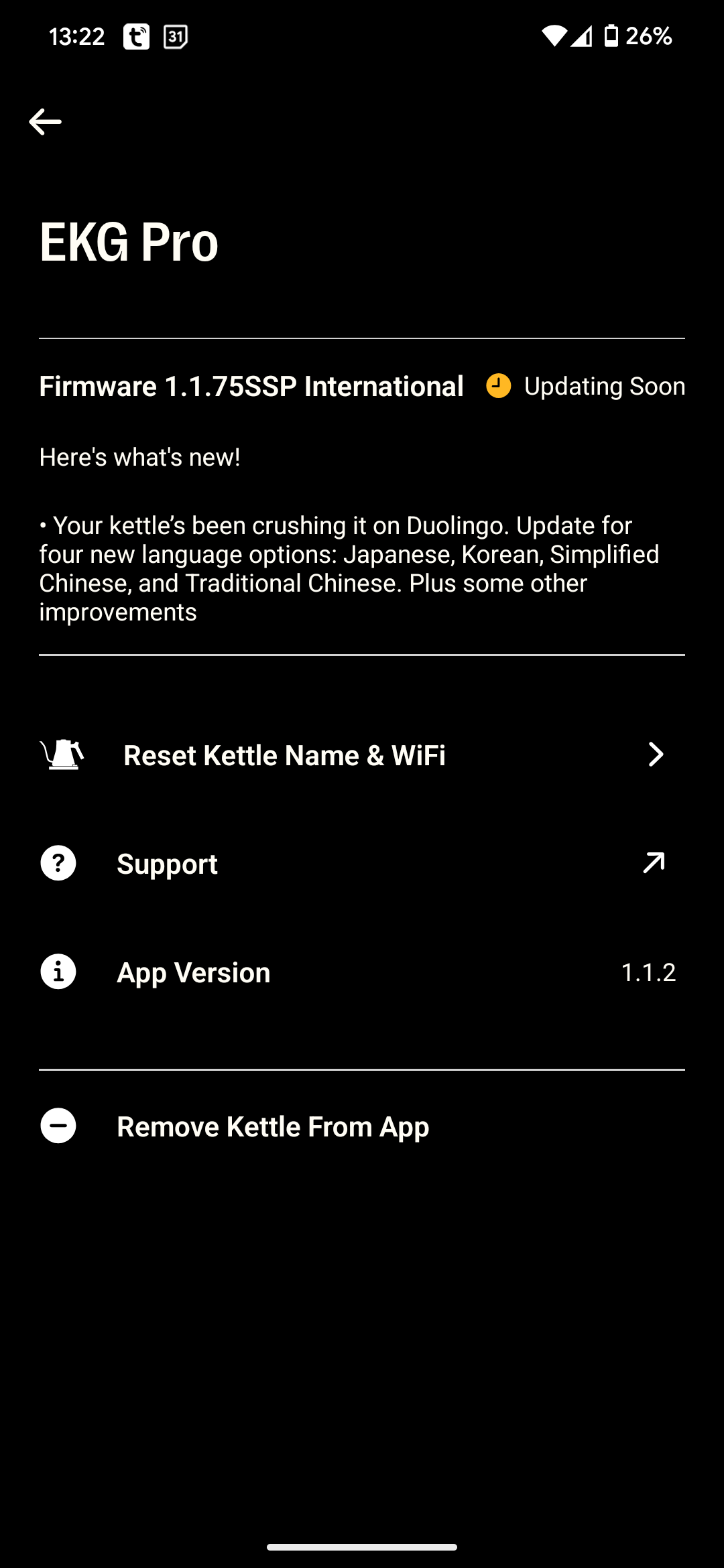

    Sam mechanizm aktualizacji też wymaga dopracowania. Po pobraniu i zainstalowaniu aktualizacji w aplikacji widzimy komunikat Updating Soon.

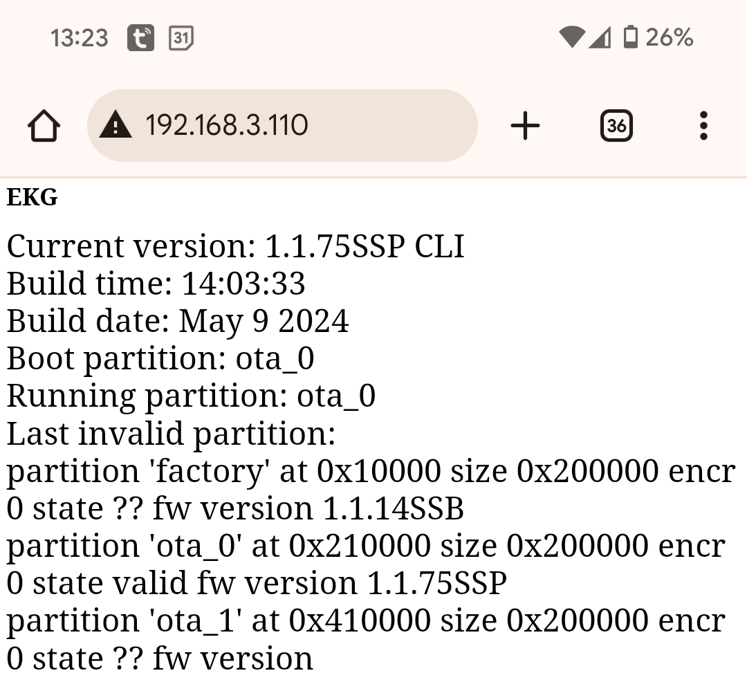

    Sugeruje on, że konewka zostanie wkrótce zaktualizowana. Znając adres konewki w sieci lokalnej (możemy go np. odczytać z routera) możemy zobaczyć stronę konewki. Widać na niej podstawowe dane, w tym wersję oprogramowania.
    Dowiemy się wówczas, że choć konewka zapowiada aktualizację to mamy już najnowszą wersję oprogramowania.
