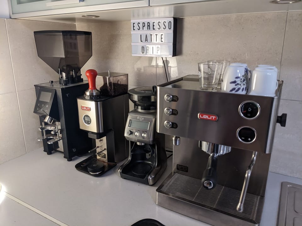

    To co rzuca się w oczy to bardzo duże gabaryty. Młynek wygląda jak powiększona kopia młynka Eureka Mignon. Metalowa obudowa jest oklejona folią, zamiast zwyczajowo stosowanego malowania proszkowego. Gabaryty sugerują gastronomiczne parametry, tymczasem jest to młynek typowo domowy.
    Silnik ma moc 350W, co przekłada się na niewielką prędkość mielenia – młynek potrzebuje około 10s na zmienienie podwójnej dozy do espresso 17g. Patrząc na suche dane nie są to złe parametry, ale tak duży gabarytowo sprzęt innych producentów mieli szybciej.

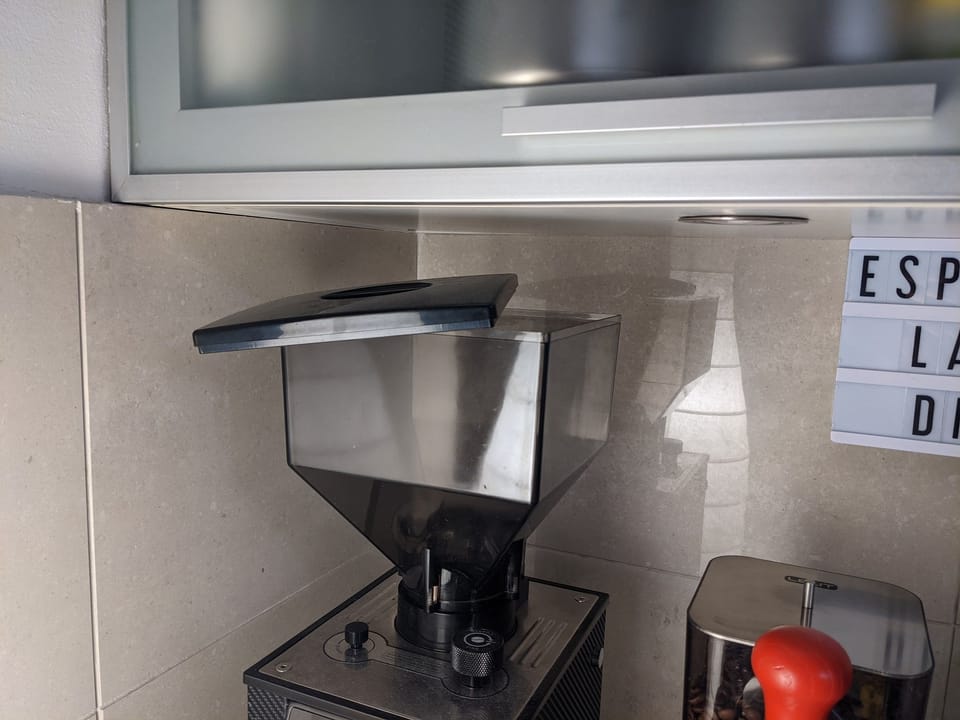

    Wysoki korpus i hopper sprawiają, że korzystanie z młynka w zabudowie kuchennej jest utrudnione. W warunkach domowych jest po prostu nieporęczny.

    Młynek ten, oprócz nieporęcznych gabarytów ma jeszcze jedną wadę młynków gastronomicznych – sporą retencję. Retencję oceniam na około 4,5 g kawy. Nie są to może złe wartości dla młynków OD, ale nowe konstrukcje mogą się poszczycić lepszymi wartościami. Sporo, bo około 50g niezmielonego ziarna zalega też między blokadą hoppera a komorą żaren.

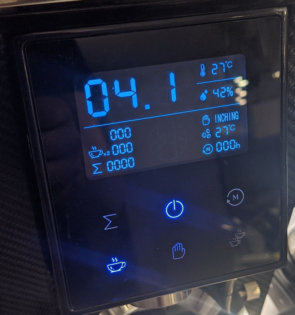

    Mieszane uczucia wzbudził panel sterujący młynka. Z jednej strony wyświetla dane takie jak temperatura w komorze żaren, wilgotność, jest też licznik zmielonych kaw. Użytkownik ma jednak możliwość całkowitego zresetowanie licznika. Sterownik nie pamięta ostatnio wybranej dozy - domyślnie wybiera czas dla dozy pojedynczej.
