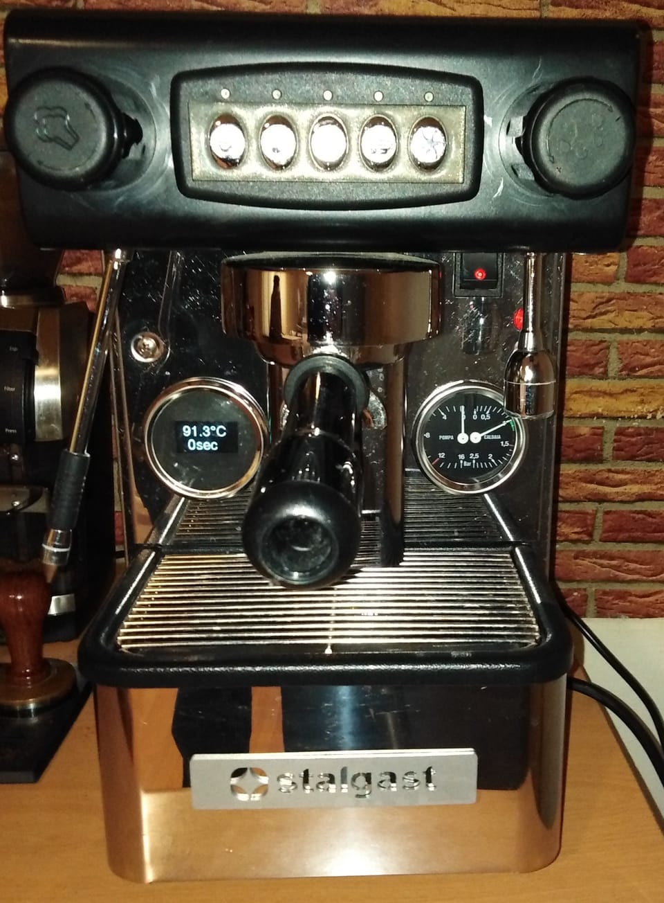

  • Moja ostatnia modyfikacja ekspresu – miernik OLED temperatury grupy i czasu otwarcia zaworu trójdrożnego.

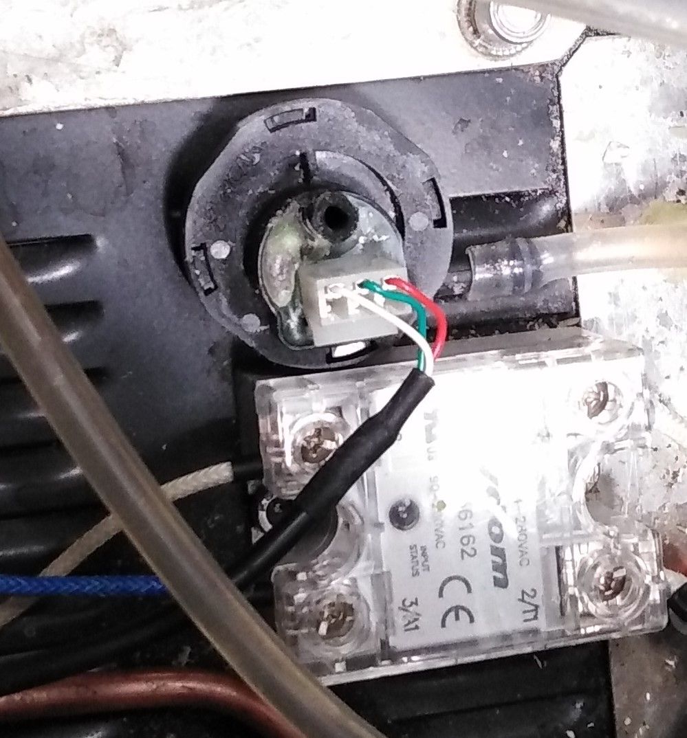

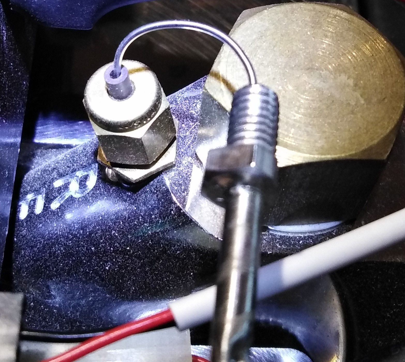

    Termopara typu K jest średnicy 1 mm i nieuziemiona, złączka zaciskowa przerobiona na gwint M6 do montażu w typowym miejscu w grupach E61.

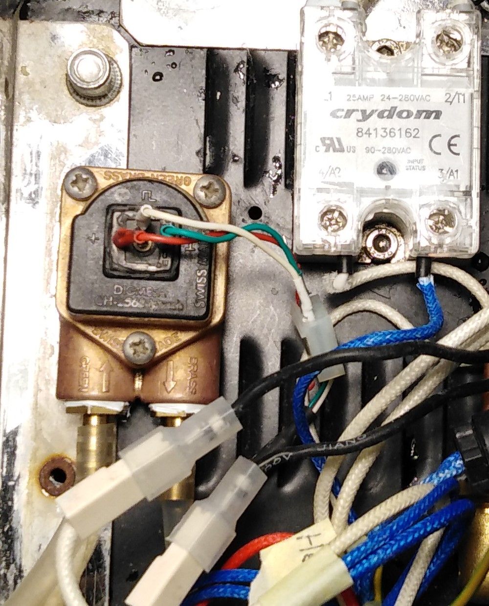

    Precyzyjny wzmacniacz termopary to MAX31856, otwarcie zaworu trójdrożnego jest wykrywane przez transoptor HCPL3700, wyświetlacz 1.3” OLED 128x64 został zamontowany w obudowie popsutego manometru.
    Wyświetlacz jest sterowany przez Arduino Pro Mini 8Mhz bo MAX31856 wymaga zasilania 3.3V.
    Wymieniłem też plastikowy przepływomierz Gicar na metalowy Digmesa.
    Dodatkowo zamontowałem podwójny manometr.
