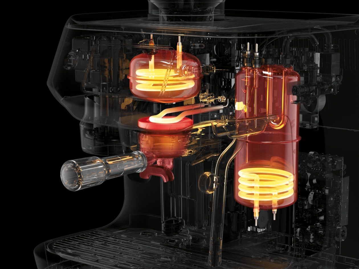

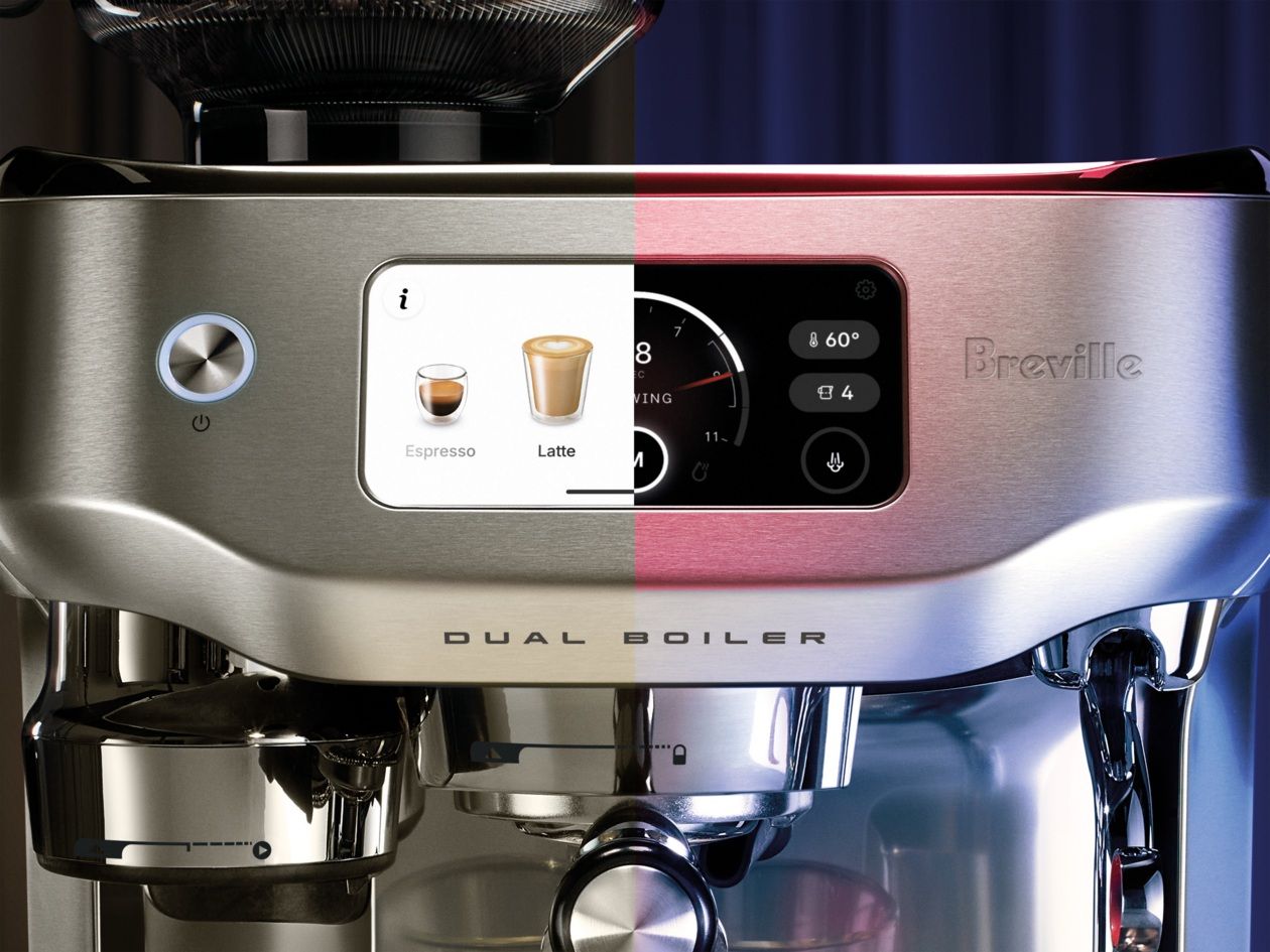

  • Gdyby zapytać kawoszy jaki jest najlepszy ekspres w ofercie Sage (w USA i Australii sprzedawanym jako Breville) wszyscy pomyślą przede wszystkim o Sage Dual Boiler. Jest to ekspres wolnostojący, bez wbudowanego młynka. Oprócz oferty dla zaawansowanych użytkowników producent ten ma też spory wybór ekspresów z wbudowanym młynkiem. Topowe ekspresy z wbudowanym młynkiem to linia Oracle. Są tam w tej chwili trzy modele. Dwa bazują na wspomnianym Dual Boilerze do którego dołożono młynek. Na szczycie cennika chwilowo znajduje się najnowsze wcielenie czyli Oracle Jet. Oracle Jet korzysta jako jedyny w linii Oracle z termobloku. Rozwiązanie to nie spotkało się jednak z uznaniem na rynku.
    Teraz pojawił się kolejny ekspres w tej linii - Oracle Dual Boiler. Dokładna specyfikacja nie jest jeszcze znana, ale na pewno będą tam:
    • dwa bojlery+grzałka grupy (rozwiązanie jak w "zwykłym" Dual Boilerze),
    • grupa na sitka 58mm,
    • młynek z żarnami Baratzy,
    • automatyczny tamper,
    • automatyczny spieniacz,
    • duży ekran dotykowy,
    • elektroniczny manometr,

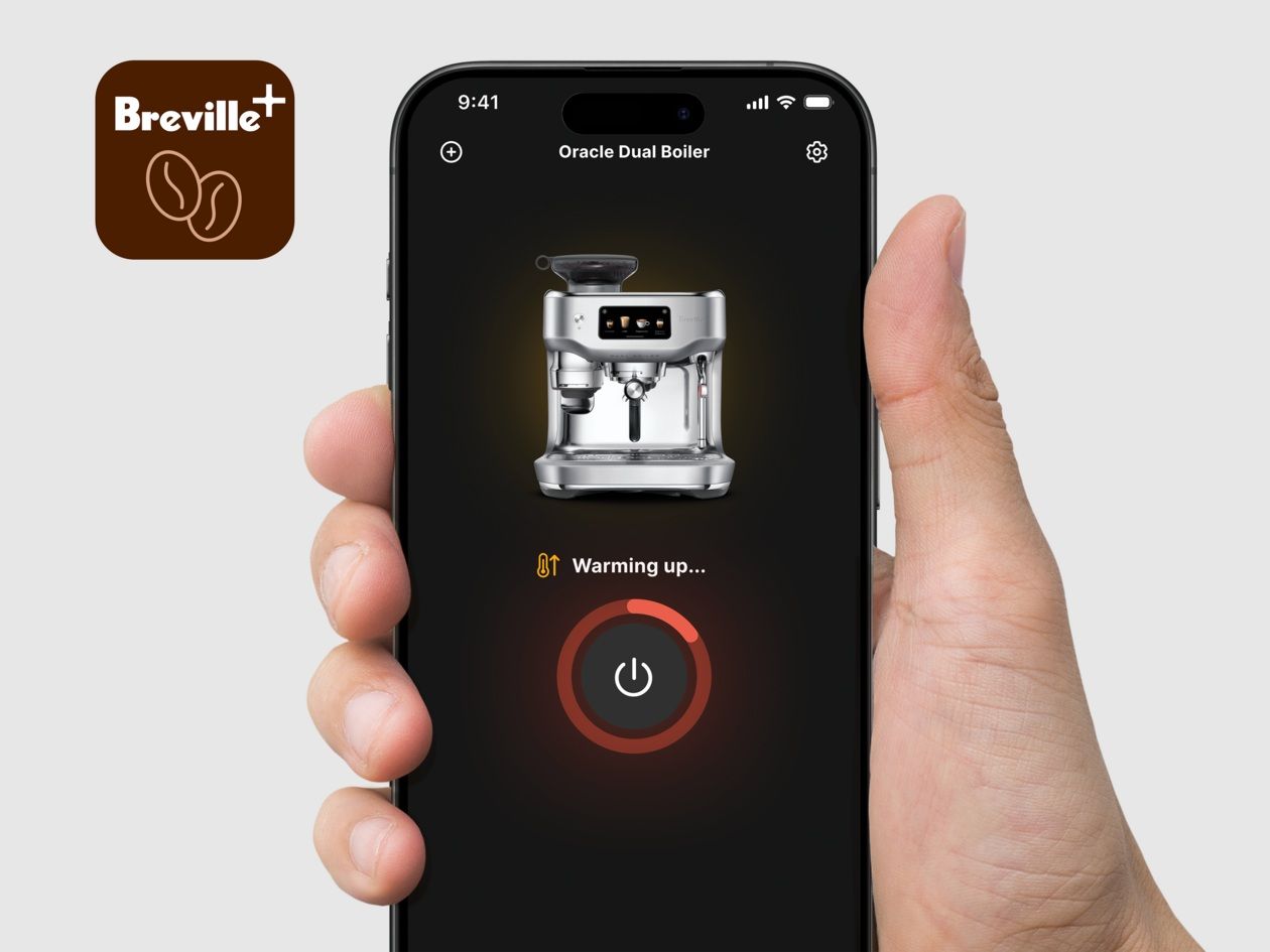

    • funkcje WiFi.
    Oracle Dual Boiler wygląda na następcę ekspresu Oracle Touch i odpowiedź na pojawienie się ekspresu Meraki.
    Poniżej kilka zdjęć producenta.
