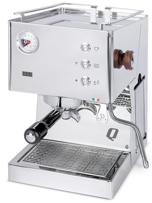

Quick Mill Pop-Up - to nowy jedno bojlerowy ekspres premium, występuje w dwóch wersjach Pop-Up z miedzianym bojlerem, oraz wersja Pop! oparta o termoblok. Ekspres który nie jest kolejnym ekspresem z PID, wprowadza coś nowego, niespotykany jak dotąd system flow-control w ekspresie opartym ma zintegrowanej grupie z bojlerem. System flow-control jest głównie montowany w ekspresach z grupą E61, tym samym Quick Mill wprowadził nowość w tym segmencie. Wykonanie ekspresu prezentuje najwyższy poziom, drewniane akcenty pokrętła pary, nienagrzewająca się dysza pary, pid, shot timer, manometr.
Tak prezentuje się ekspres:

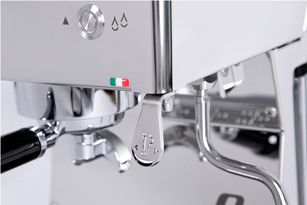

Wajcha flow control:
Co sądzicie o tym ekspresie? Moim zdaniem to jedna z najlepszych propozycji jeśli chodzi o jednobojlerowe ekspresy, do pełni szczęścia brakuje tylko większego bojlera 0.75l ze stali nierdzewnej, czyli podobnego jak w Quick Mill Carola.
Biorąc pod uwagę profilowanie ciśnienia i pozostałe parametry to zdecydowanie jedna z najciekawszych propozycji w tym segmencie. Ekspres rzeczywiście jest bardzo dobrze wykonany.
wiadomo jaki jest zakres regulacji flow? ten trybik wygląda na niezbyt wygodny niestety, bo kręci się nim na boki, a jego płaska powierzchnia jest ułożona prostopadle do kierunku obrotu
moją uwagę przykuła jeszcze tacka na filiżanki - nie widać tam żadnych otworów, więc wygląda na ciut bezpieczniejsze rozwiązanie, choć mi osobiście nigdy nie zdarzyło się zalać elektroniki filiżankami
Tutaj pokazuje, że działa to całkiem lekko i precyzyjnie, pan testuje ciśnienie na scace. Mi osobiście to się podoba jak to działa.
Tak jak pisze @ciastek, skoro zbudowali takie coś, może trzeba było zrobić drugie pokrętło, takie jak pary? Może byłoby wygodniej a może to kwestia przyzwyczajenia?

Jak się zastanowić nad tym dyngsem od kontroli przepływu, to podejrzewam że chcieli w ten sposób zmniejszyć ryzyko przypadkowej zmiany, bo jest tak umiejscowiony, że miniaturowe wiosło można by trącać przy tarowaniu wagi czy poprawianiu filiżanek. Zdażyło mi się przy parzeniu dwóch kaw na raz, że większa filiżanka pod cappuccino zaczęła się zsuwać z wagi.
