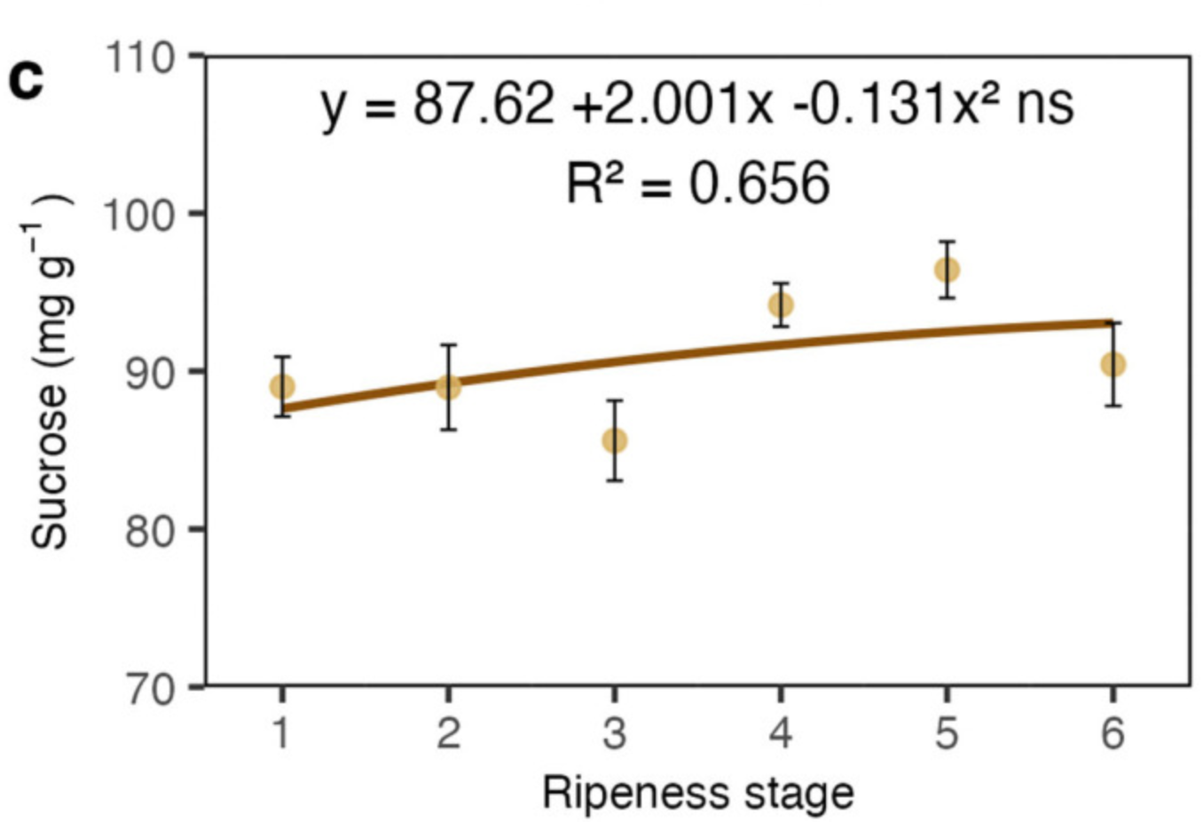

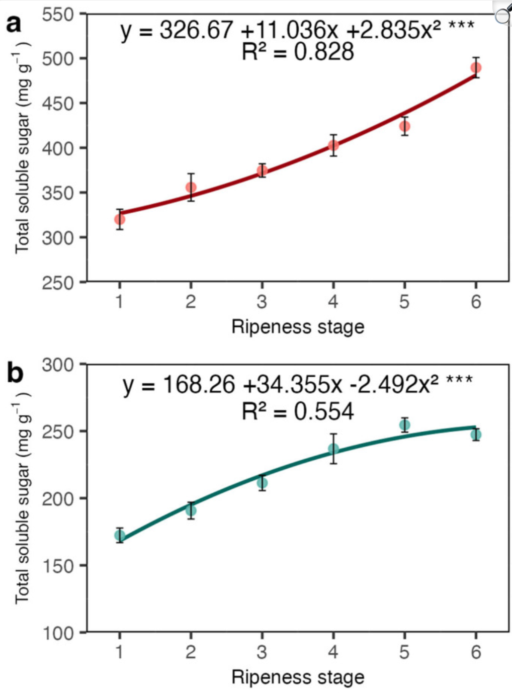

    Jako ciekawostkę dodam, że w ogóle owoce kawy są prawie w połowie z cukru (chociaż nas interesuje tylko ziarno), wykresy pokazują odpowiednio otoczkę i sok z miąższu:

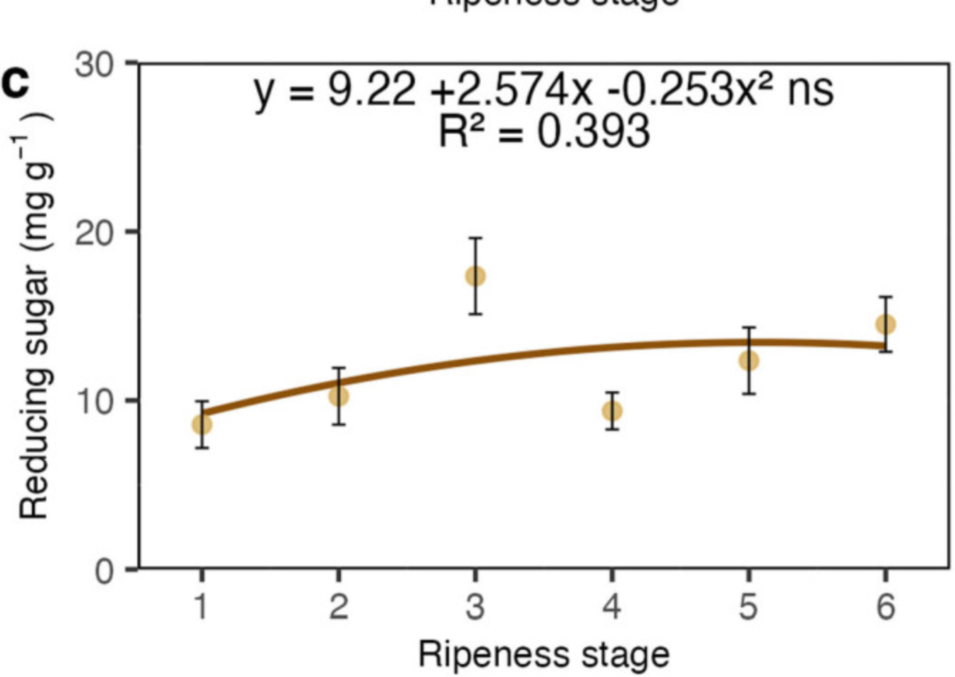

    Oprócz tego spokojnie też jesteśmy w stanie wyczuć cukry redukujące, jest ich jednak relatywnie mało w porównaniu z sacharozą:

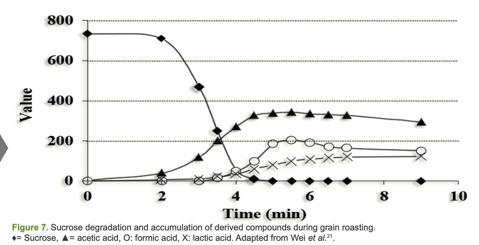

    No dobrze, ale jak zawartość cukrów w surowym ziarnie ma się do tego co jest w ziarnie palonym. Tutaj zaczyna się obszar mocno dyskusyjny... Ilość i złożoność procesów chemicznych jakie zachodzą podczas palenia kawy nie do końca pozwala przewidzieć co się wydarzy. Oczekiwać należy:
    • rozpadu i przekształcania sacharozy, w co? zależy od temperatury i czasu...
    • rekacji Maillard'a - znanej rekacji pomiędzy cukrami i aminokwasami najogólniej prowadzącej do powstania związków kojarzonych z zapachem i smakiem maślano-pieczeniowym (w sensie jak pieczenie ciasta a nie sos pieczeniowy do mięsa 😉 )
    • powstania HMF który odpowiada głownie za zapach
    • degradacji monosacharydów, (między innymi w wyniku powyższych przekształceń), co powinno powodować spadek słodkości
    • degradacji polisacharydów, częściowo do związków niecukrowych, częściowo do cukrów prostych, co może w pewnym stopniu kompensować ubytek monosacharydów opisany w punkcie wyżej
    • degradacji nierozpuszczalnych polisacharydów, potencjalnie w pewnym stopniu do rozpuszczalnych, efekt jak wyżej
    • ostatecznie jednak bez wątpienia w palonych ziarnach cukru będzie dużo mniej niż w niepalonych.

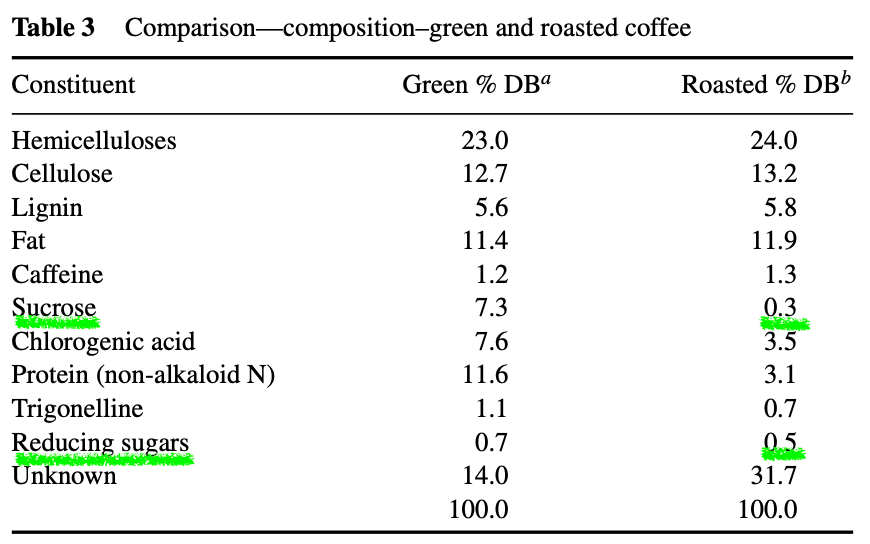

    Jak dużo zatem tego cukru w palonej kawie moglibyście zapytać. No to już odpowiadam.
    Skład procentowy:
    I chyba bardziej nas interesujące wartości rozpuszczalne:

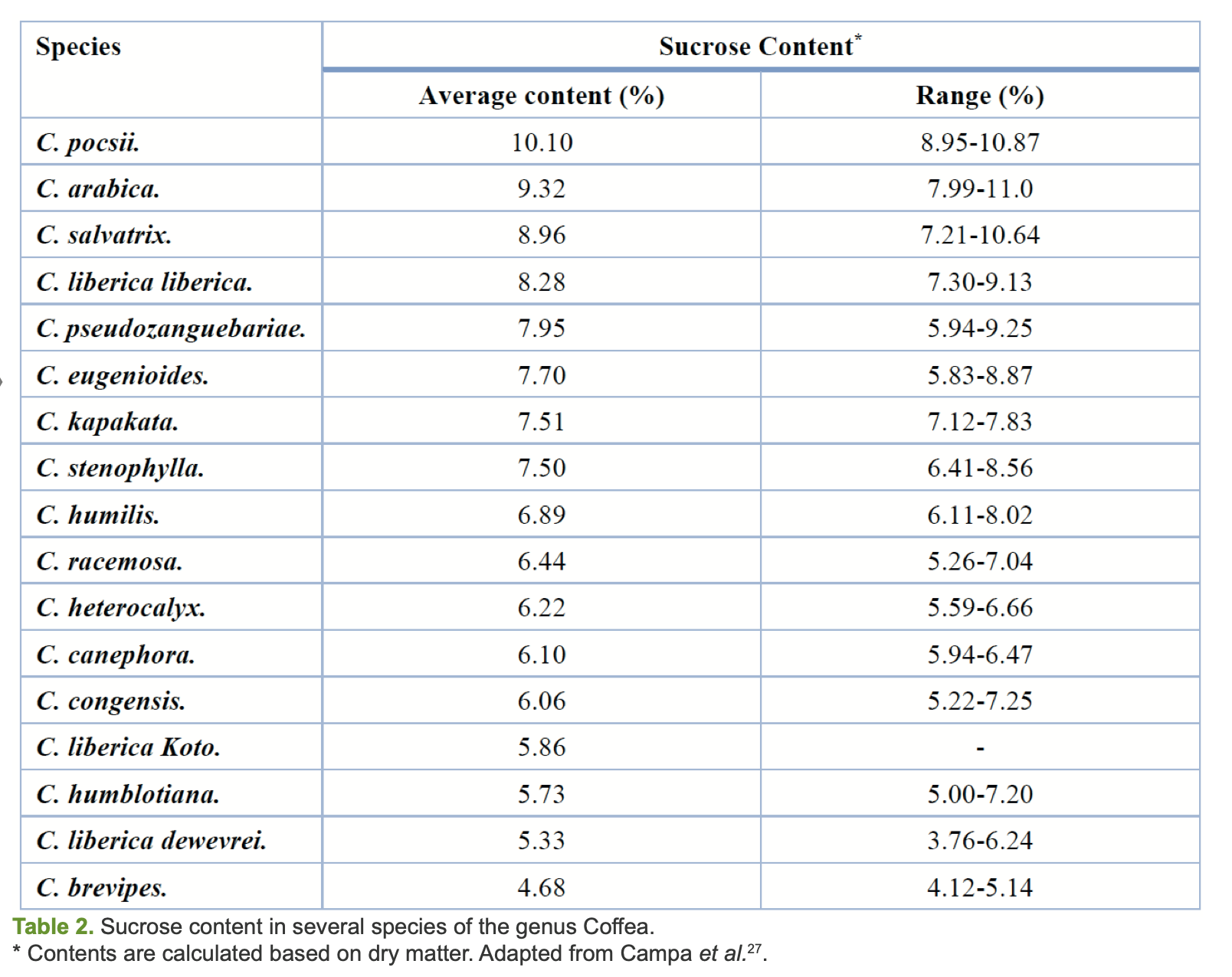

    Nie należy też pomijać zmienności gatunkowej kawy:

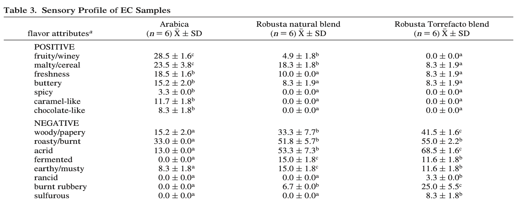

    Skąd więc czujemy "słodkość w kawie"? Otóż nie jest to wcale nasz wymysł:
    Co wedle naszej wiedzy przekłada się na odczucia smakowe w filiżance:

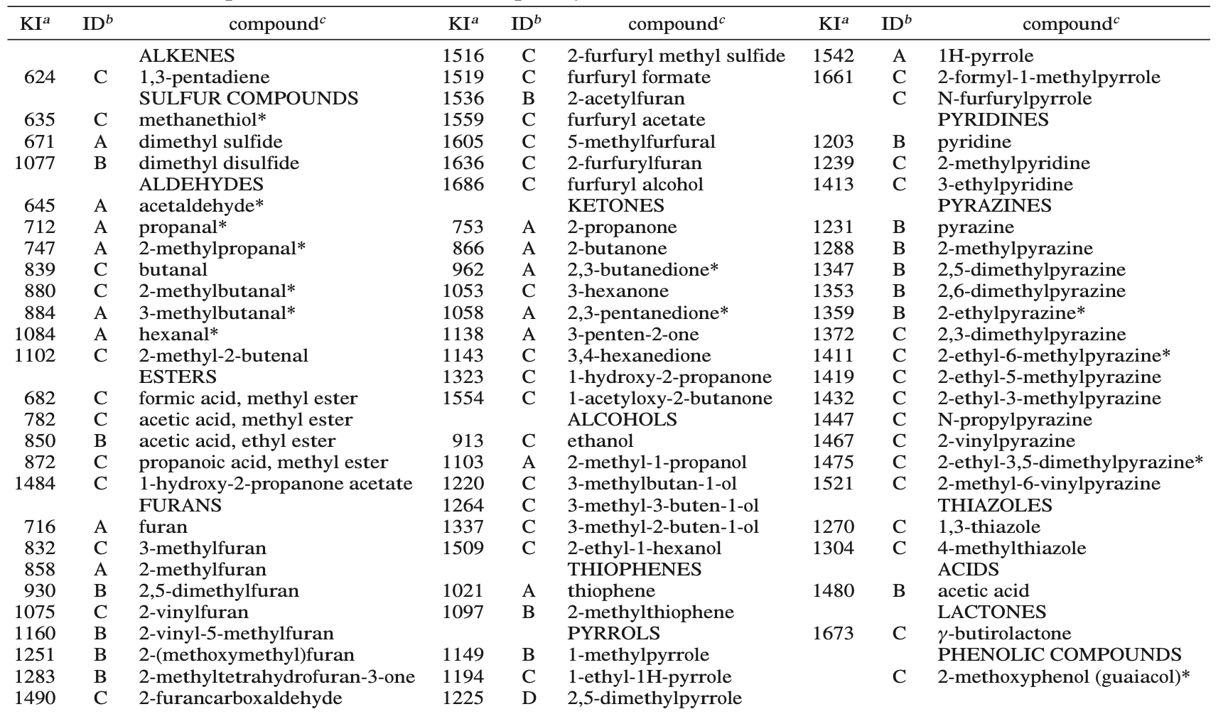

    Tylko proszę, nie pytajcie co jest co i za co dokładnie odpowiada, bo póki co znamy lekko ponad 1000 składników nadających kawie smak i aromat (a wszyscy są zgodni że nie znamy wszystkich):

  • @kabzior Potrzebuje lekkiej korekty albo wyjaśnienia, ale napisałeś, że cukrów rozpuszczalnych jest mnóstwo w kawie, a niżej wkleiłeś ten wykres, w którym widać, że jest ich znikoma ilość w zielonych ziarnach:
    Link Preview Image
    0.7%? Czy ja coś źle czytam? 😄
  • 0,7% to cukry redukujące (nie wdając się w szczegóły - w większości monosacharydy które natychmiast wyczujesz jako słodkie w stylu glukoza, fruktoza, galaktoza).
    Cukry rozpuszczalne natomiast obejmują znacznie szersze spektrum związków, w tym główny obiekt naszego zainteresowania - sacharozę.
  • Ok czyli 7% sacharozy oznacza, że możemy określi na produkt, który ma mnóstwo cukru?
    7% czyli w sumie 7g w 100g produktu, jeśli dobrze czytam wykres?
    @pawel890 napisał w Słodycz w kawie:
    Po raz kolejny - nie napisałem, że surowe ziarno ma mnóstwo sacharozy, tylko że ma mnóstwo cukru. A to dwie różne rzeczy.
    Nie wspominając już o tym, że napisałem to jako komentarz do wykresów prezentujących zawartość cukru w surowej kawie, Ty natomiast odnosisz to do zielonej kawy (ziaren).
    Spójrz na wykres pod zdaniem do którego się odnosisz, zawartość cukru: ziarno ~10%, otoczka ~50%, ~miąższ 25%
    Jeśli jednakże nie znajdujesz tych wartości podobnie jak ja jako możliwych do opisania słowem "mnóstwo" to wycofuję się całkowicie z tego określenia, bo raczej interesuje mnie dyskusja na temat składu chemicznego, a nie semantyka.
