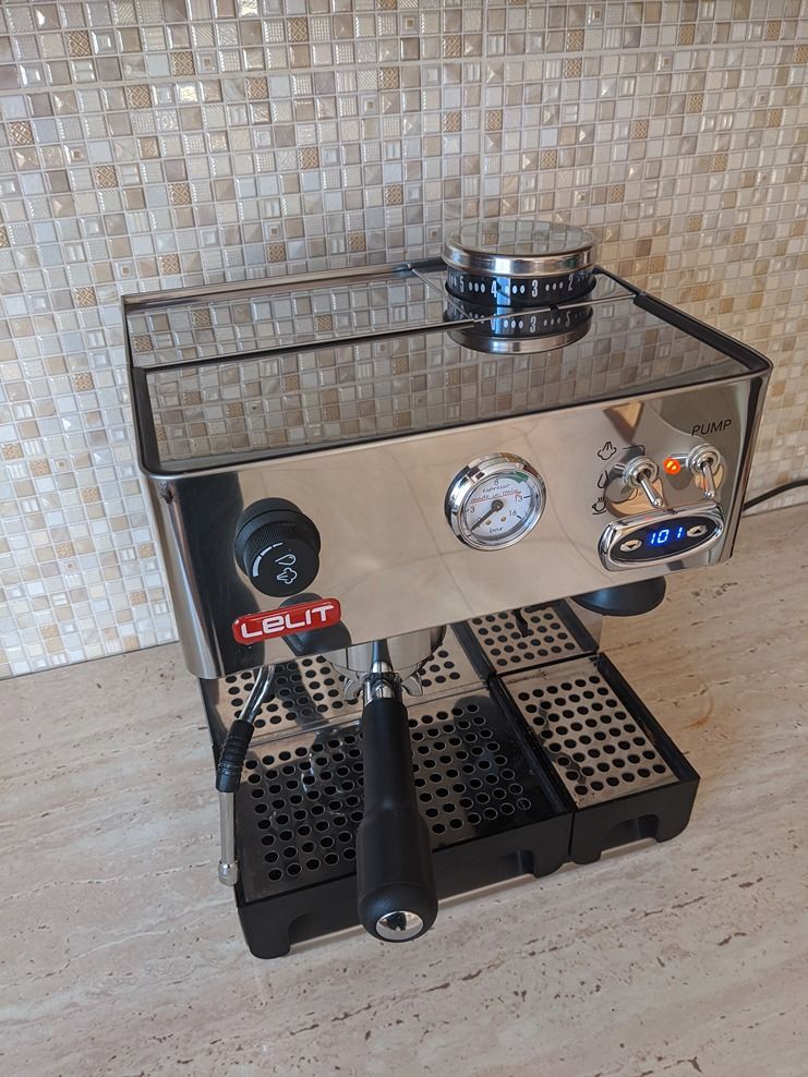

    Lelit Anita (Anna+Fred) czy oddzielny ekspres i młynek?
    Korzysta z podzespołów ekspresu Lelit Anna i mechanizmów stożkowego młynka Fred.
    Jest to podstawowy młynek dla początkujących. Jest to ekspres zbliżony poziomem do prezentowanego przez ekspres.
    Młynek (Fred) i ekspres (Anna z PID) kupowany oddzielnie kosztuje, uwzględniając rabaty ok. 3150zł.
    Anita, czyli ekspres 2w1 kosztuje 2305zł.
    Kupno ekspresu 2w1 wypada dużo taniej niż taki zestaw oddzielnie. W tym budżecie ciężko znaleźć wyraźnie lepszy zestaw, chyba, że zdecydujemy się na młynek ręczny zamiast elektrycznego.
    Hot or Not? Zdecydowanie Hot!

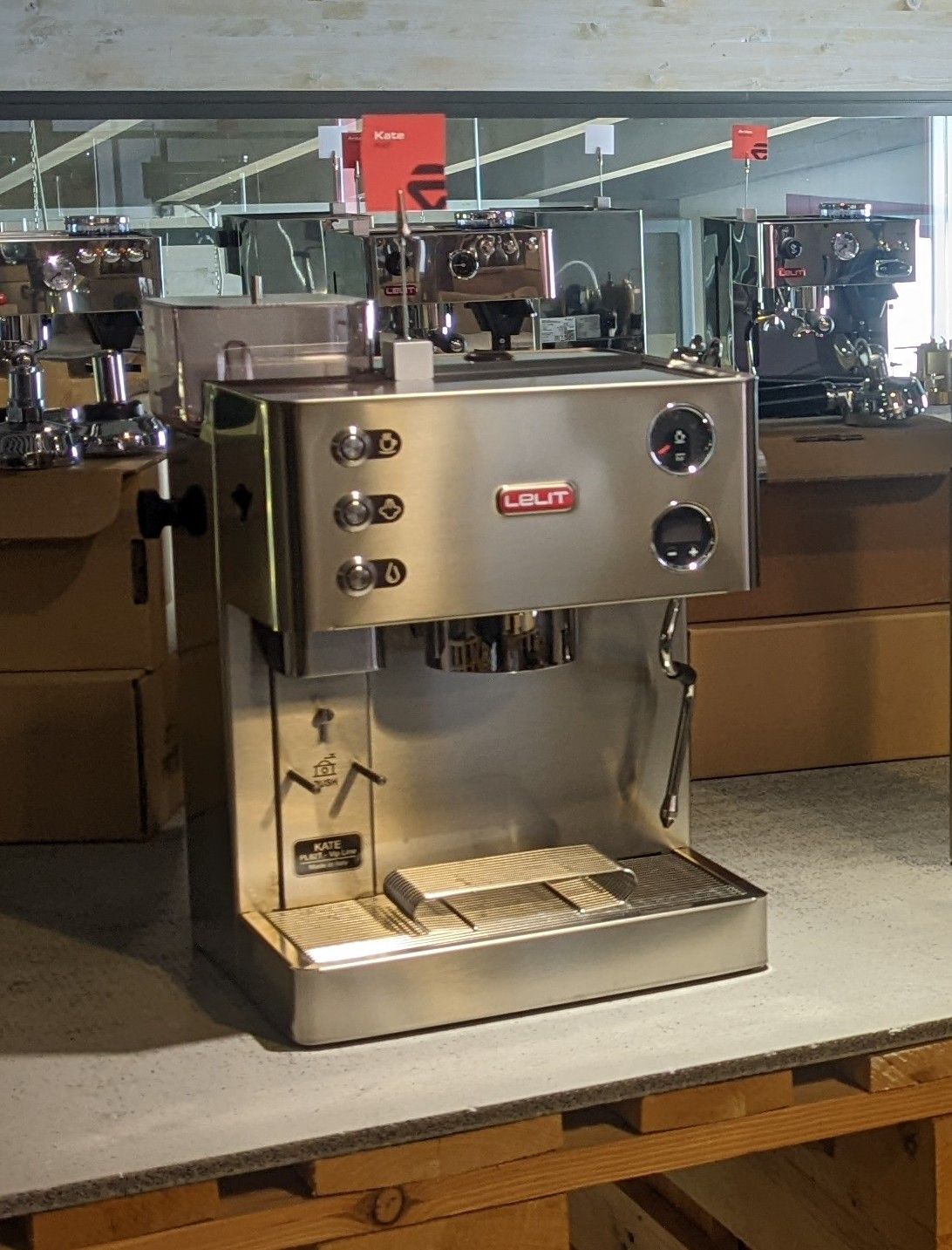

    Lelit Kate (Victoria+Fred) czy oddzielny ekspres i młynek?
    Korzysta z podzespołów ekspresu Lelit Victoria, mechanizmów stożkowego młynka Fred, obudowy hoppera i uchwytu widelca z młynka William. Do tego Kate posiada programowanie czasu mielenia którego nie posiada wolnostojący młynek Fred. W zestawieniu Victoria i Fred ekspres wypada zdecydowanie lepiej niż młynek. Młynek klasy Freda jest odpowiedni dla Victorii tylko przy ciemniejszych wypałach. Dla bardziej zaawansowanych i wymagających użytkowników czy do jasnych wypałów do Victorii należałoby dobrać młynek wyższej klasy niż Fred.
    W tym porównaniu młynek i ekspres kupowany oddzielnie (Victoria+Fred) kosztuje porównywalnie do ekspresu 2w1 (Kate). Przy takim budżecie warto rozważyć np. podobnie kosztujący zestaw Lelit Victoria+młynek DF54.
    Hot or Not? To zależy

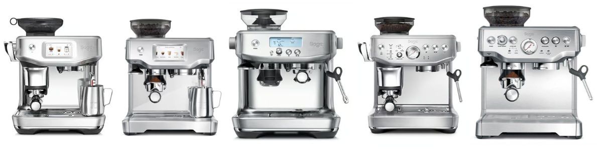

    Sage Barista czy oddzielny ekspres i młynek?
    Zestaw Sage Bambino Plus i młynek Sage Pro Grinder kupowany oddzielnie kosztuje nieznacznie drożej niż podstawowy model 2w1 z linii Barista. Godne uwagi są zwłaszcza nowsze warianty ekspresów Barista z żarnami Baratzy. Młynek wbudowany w tej ekspresy można porównać do Baratza Sette 30. W tym porównaniu zarówno ekspres jak i młynek prezentują porównywalny poziom.
    W zależności od wariantu kupując ekspres 2w1 zyskujemy automatyczny tamper czy też innego rodzaju ułatwienia w przygotowaniu kawy. Początkującym można jak najbardziej polecić ekspres 2w1.
    Bardziej ambitnym baristom można polecić poszukanie oddzielnego młynka wyższej klasy niż ten wbudowany. Taki zestaw może być trudniejszy w obsłudze ale przy odpowiednich umiejętnościach powinien dać lepsze efekty.

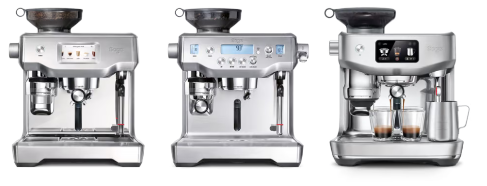

    Sage Oracle i Oracle Touch czy oddzielny ekspres i młynek?
    Bojlerowe ekspresy Oracle zawierają w sobie komponenty cenionego ekspresu Sage Dual Boiler. Łączenie takiego ekspresu z młynkiem klasy Baratza Sette 30 jest ciężkie do obrony. Przy takim porównaniu ekspres prezentuje dużo wyższy poziom niż młynek. Jest to jeden z przykładów, gdzie bardzo wyraźnie widać słabą jakość młynka w porównaniu do ekspresu. W cenie Oracla można kupić Sage Dual Boiler (znajdujący się w środku Oracla) i np. młynek Mazzer Philos czy Niche Zero. Taki zestaw da dużo lepsze efekty niż Oracle. Ale będzie trudniejszy w obsłudze dla początkujących.
    Hot or not? To zależy

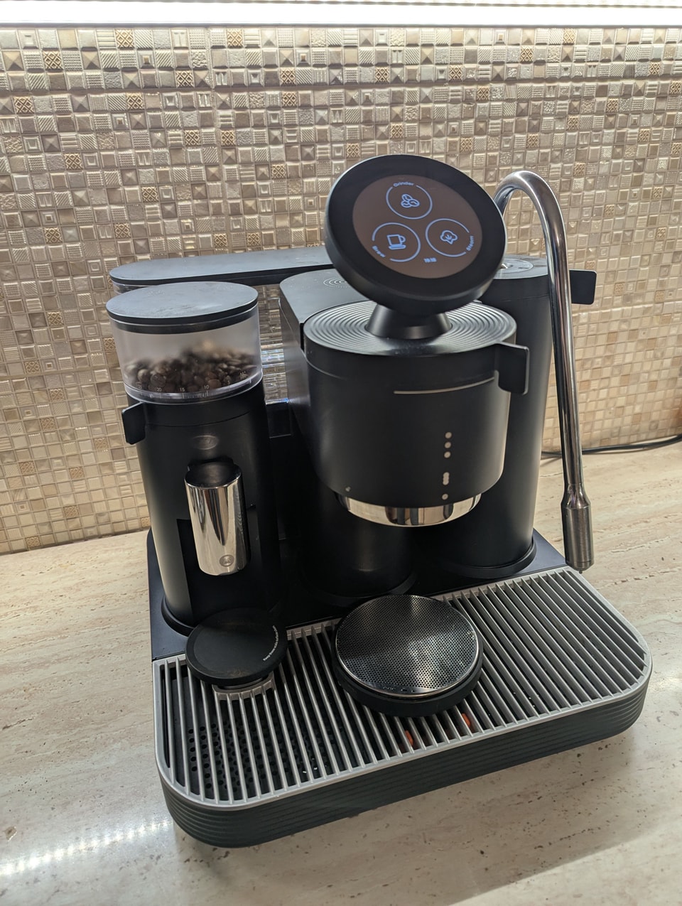

    Meraki Espresso
    W ekspresie Meraki młynek znajduje się w oddzielnej kolumnie. Tworząc oddzielną kolumnę z młynkiem wyeliminowano problem nagrzewania się młynka i ziaren. Jest to rozwiązanie podobne do zastosowanego wcześniej w przelewowym ekspresie Melitta Epos. W tej chwili ciężko wskazać bezpośrednie odpowiedniki tego zestawu. Specyfikacja i funkcje ekspresu są bogatsze niż Oracle Touch. Ten ekspres zapowiada się na ciekawą propozycję. Może się okazać pierwszym ekspresem z wbudowanym młynkiem który zyska uznanie doświadczonych kawoszy.
