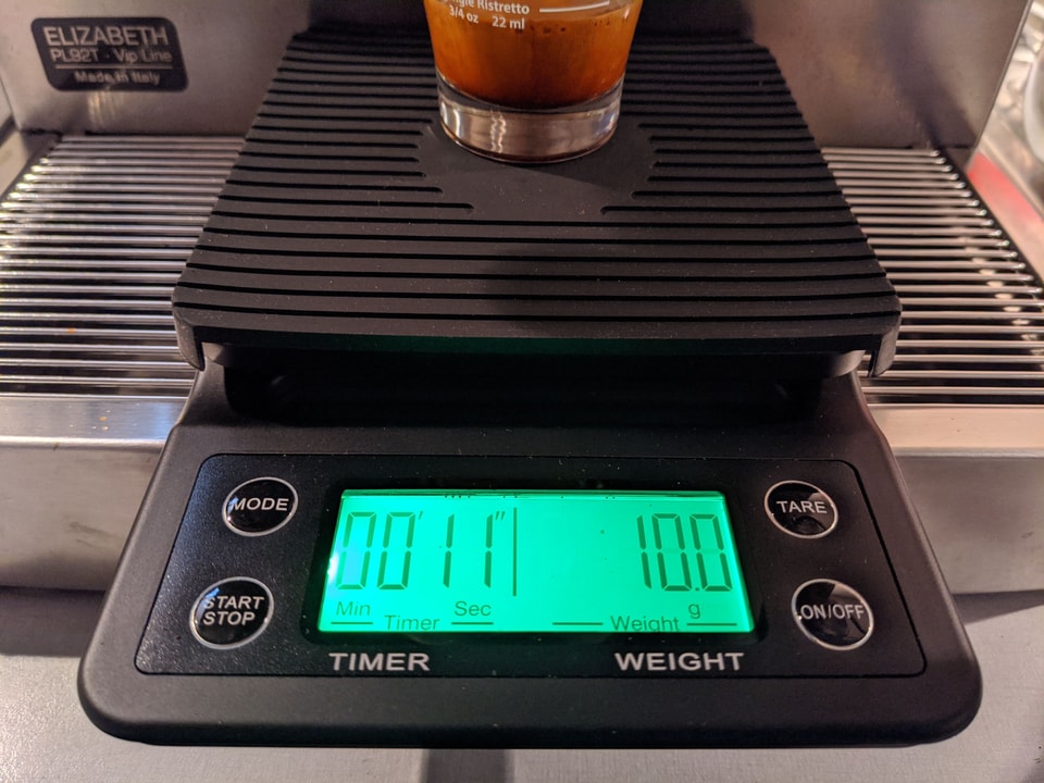

  • Z początkiem 2020 roku odebrałem wagę zakupioną na AliExpress. Waga okazała się zgodna z opisem co biorąc pod uwagę że zapłaciłem za nią 45,95zł nie było wcale takie oczywiste. Waga miała wówczas różne opinie, ale biorąc pod uwagę cenę postanowiłem zaryzykować. Większość negatywnych opinii nie potwierdziła się, przynajmniej w moim egzemplarzu.

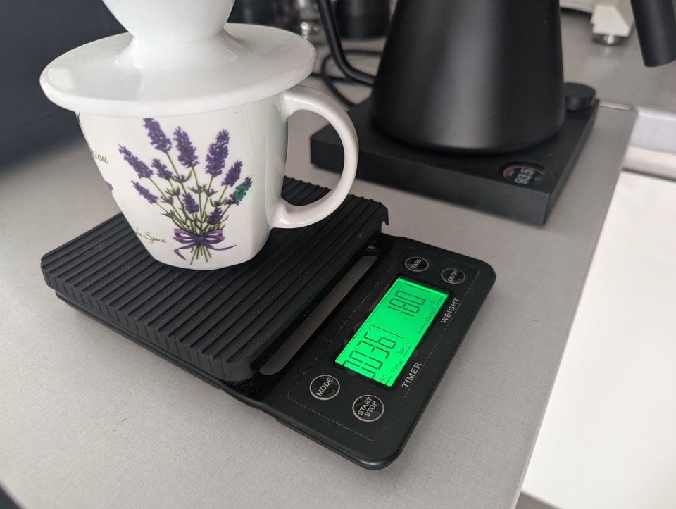

    Waga posiada ręcznie uruchamiany stoper, sygnalizujący swoje działanie piknięciem co 1 minutę. Wyświetlacz jest podświetlany. Zasilanie zapewniają 2 baterie AAA. Pomimo intensywnego użytkowania i podświetlenia baterie zmieniam rzadziej niż raz w roku. Wierzchnia gumowa nakładka leży na szlace wagi, można ją zdjąć do czyszczenia. Od spodu waga ma cztery gumowe nóżki.
    Waga z uwagi na swoje gabaryty świetnie sprawdza się w metodach przelewowych oraz jako waga kuchenna. W pracach kuchennych sprawdza się jej zakres wynoszący do 5kg. Są też wersje z zakresem do 3kg ale biorąc pod uwagę identyczną deklarowaną precyzje warto dopłacić do wersji 5kg. Większy będzie z niej pożytek w kuchni.
    Ze względu na swoje wymiary i lekkie opóźnienie w działaniu waga ta nie specjalnie nadaje się do espresso.

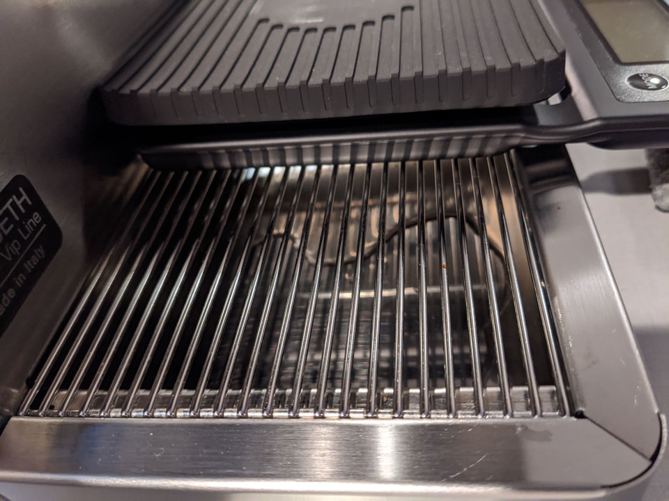

    Ciężko ją zmieścić na tacce odciekowej, zwłaszcza w ekspresie z grupą E61.
