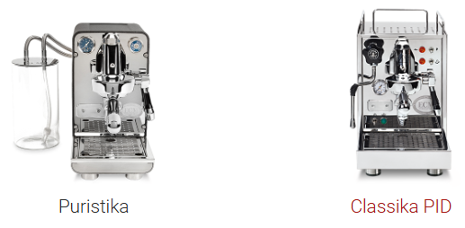

    Ekspresy z pojedynczym bojlerem-Puristika i Classika
    Puristika i Classika PID to dwie maszyny z dużym bojlerem 0,75l, grupą E61 i pompą wibracyjną. Konstrukcyjnie te ekspresy są niemalże identyczne. Różnice sprowadzają się przede wszystkim do obudowy.
    Puristika ma małą, kompaktową obudowę bez wbudowanego zbiornika. Woda przechowywana jest w zewnętrznym, szklanym zbiorniku-flakonie. Ekspres nie ma dyszy pary. Wyróżnia go duże pokrętło do regulacji zaworu OPV.
    Classika z kolei ma tradycyjną obudowę z wbudowanym zbiornikiem. Posiada też dysze pary. Regulacja OPV jest możliwa bez otwierania obudowy-zawór jest łatwo dostępny

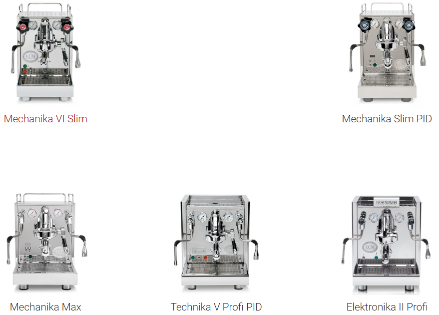

    Ekspresy HX-Mechanika, Technika i Elektronika
    Mechanika VI Slim to HX z bojlerem 1,9l, pompą wibracyjną, grupą E61. Możliwe jest wybranie jednej z trzech wartości temperatury bojlera parowego (120C/124C/128C) za pomocą przełącznika znajdującego się pod spodem ekspresu.
    Mechanika Slim PID od wersji “zwykłej” różni się klasycznym sterownikiem PID z funkcją shot timera. Sterownik PID kontroluje temperaturę bojlera parowego.
    Technika V Profi PID to klasyczny HX z bojlerem 2,1l, pompą rotacyjną i grupą E61. To klasyczny, wysokiej klasy ekspres HX. Ekspres posiada sterownik PID z funkcją shot timera. Sterownik PID kontroluje temperaturę bojlera parowego.
    Elektronika II Profi to ekspres HX z bojlerem 2,1l, pompą rotacyjną i zmodyfikowaną grupą E61z elektronicznym programowaniem dozy.
    Mechanika Max to w nomenklaturze producenta Smart HX. Wykorzystuje on sposób sterowania temperaturą podobny do zastosowanego wcześniej w ekspresie Lelit Mara X. Jest to HX z bojlerem 1,9l, pompą rotacyjną i grupą E61. Rozbudowany sterownik posiada kilka dodatkowych funkcji.

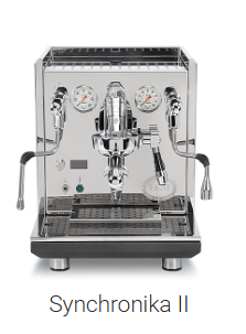

    Dual boiler-Synchronika II
    Synchronika II to jedyny dual boiler w ofercie producenta. Bojler kawowy 0,75l i grupa E61 identyczne jak w modelach Classika/Puristika. W najnowszej wersji ekspresu grupa E61 ma dodatkowe grzałki przyspieszające czas nagrzewania. Deklarowany czas nagrzewania wynosi mniej niż 7 minut. Duży bojler parowy 2l i pompa rotacyjna. Rozbudowany sterownik posiada kilka dodatkowych funkcji.

    Puristika SB 0,75l tak wibracyjna
    Classika SB 0,75l tak wibracyjna
    Mechanika VI Slim HX 1,9l tak, ale bez wyświetlacza wibracyjna
    Mechanika Slim PID HX 1,9l rozbudowany wibracyjna
    Technika V Profi PID HX 2,1l tak rotacyjna
    Elektronika II Profi HX 2,1l nie rotacyjna
    Mechanika Max HX 1,9l rozbudowany rotacyjna
    Synchronika II DB 0,75l/2,0l rozbudowany rotacyjna
