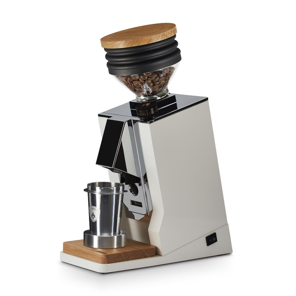

    Młynki Eureka stanowiły dla mnie zawsze wzór w kwestii designu. Wcześniej posiadałem niezwykle popularny młynek Eureka Specialita, a naturalnym krokiem, jaki podjąłem wraz z trendem single dose, była wymiana tego młynka na wersję Eureka Mignon Single Dose. Ta recenzja to opis moich doświadczeń z młynka po trzech latach użytkowania.
    Budowa
    W kartonie, poza młynkiem, otrzymujemy pompkę do hoppera oraz kubek dozujący. Młynek występuje w trzech wersjach kolorystycznych: czarnej, białej i chromowanej. Podstawka pod kubek dozujący oraz pokrywa hoppera to solidne, drewniane akcenty. Jego design jest minimalistyczny i obejmuje takie funkcje jak bezstopniowa regulacja żaren oraz prosty włącznik. Wydajny silnik AC o mocy 320 W i 1650 obr./min sprawia, że szybkość mielenia espresso jest na topowym poziomie. Konstrukcja młynka to solidna bryła o masie 7 kg, w której wnętrzu znajdziemy opatentowane przez Eurekę płaskie żarna Diamond Inside o średnicy 65 mm. Żarna te cechują się wydłużonym czasem życia – po tak długim okresie użytkowania wciąż nie widać żadnych śladów zużycia, zarówno na nich, jak i na samym młynku.
    Użytkowanie
    Młynek charakteryzuje się bardzo niską retencją, wynoszącą około 0,1 g, oraz niezwykle cichą pracą, na której bardzo mi zależało. Poza okresowym czyszczeniem żaren, co kilka miesięcy warto przeczyścić pędzelkiem hopper wewnątrz, ponieważ osadzają się na nim drobinki kawy, które mogą blokować wsypywanie ziarna. Jedyną wadą młynka jest zastosowanie 65-milimetrowych żaren, których nie można wymienić na inne 64-milimetrowe zamienniki, choć o tym więcej później.
    Istotnym problemem pozostaje bałagan wokół młynka, który powstaje przy dłuższym użytkowaniu. Wydmuchiwanie pompką resztek kawy może powodować, że z biegiem czasu wokół młynka gromadzi się coraz więcej zmielonej kawy. Jeśli chodzi o przezmiał, jest bardzo dobry – kawa nie zbryla się przesadnie, choć zastosowanie WDT na pewno pomoże poprawić rezultaty w filiżance.

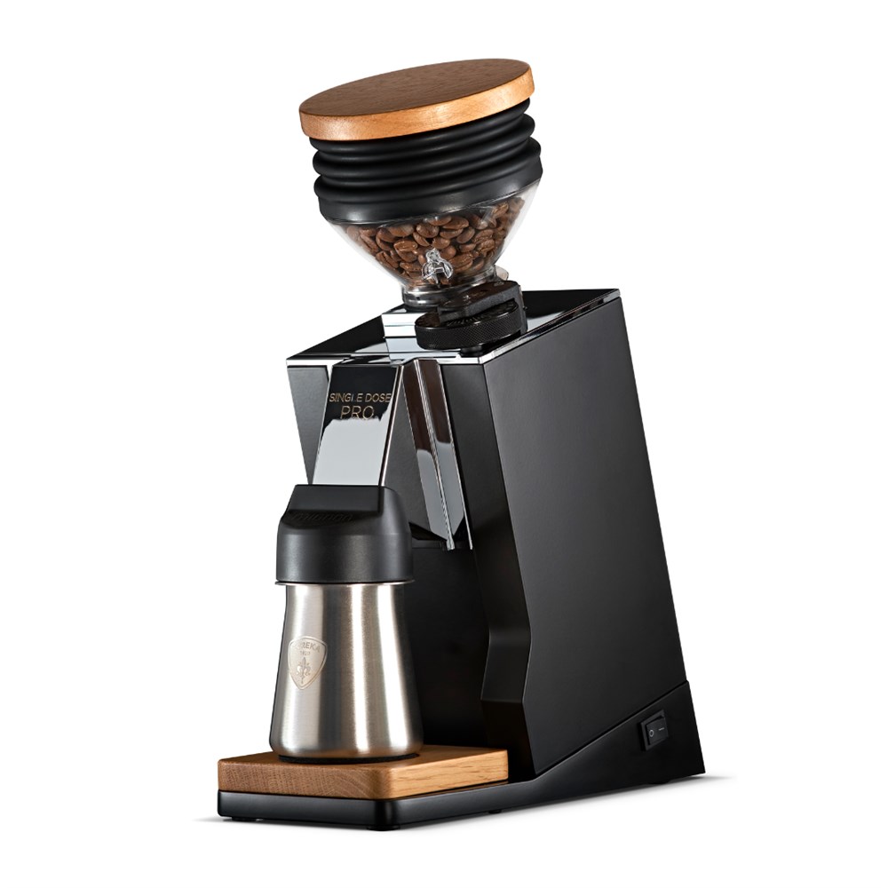

    Po trzech latach na rynku pojawiła się zaktualizowana wersja Eureka Mignon Single Dose PRO. Recenzowany młynek został jednak wycofany z produkcji. Nowa, odświeżona wersja eliminuje wady poprzednika i rozszerza funkcjonalności, wprowadzając większy i jeszcze bardziej precyzyjny bezstopniowy mechanizm mielenia z opatentowanym licznikiem obrotów.
    Nowe żarna charakteryzują się mniejszą retencją dzięki wyeliminowaniu śrub w ich konstrukcji. Ponadto młynek oferuje możliwość wyboru żaren do espresso, metod alternatywnych oraz uniwersalnych. Moim zdaniem, w tym segmencie cenowym to świetny wybór – z pewnością postawiłbym na niego w budżecie do 3000 zł.

  • Nowa iteracja młynka, która wyprze Eureke Single Dose - myślę, że pod wszystkimi względami rozwiązuje problemy.
    Recenzowany młynek już praktycznie nie do kupienia, ostatnie sztuki gdzieś pozostawały. W przypadku wersji pro - w tym budżecie to świetny młynek tylko do espresso, chociaż... ten nowy mechanizm bezstopniowy może się nadać również do alternatywy.
    Eureka Single Dose Pro
  • rzeczywiście wygląda to lepiej. Chętnie obejrzałbym ten młynek na żywo. Pytanie, czy zmodyfikowali hopper w jakimś stopniu likwidując problem rozdmuchiwania kawy wokół młynka. Na plus jest zmiana przedniego panelu z dziurą na widelec, który nigdy tam nie miał trafić i zaślepki po przycisku (którego nie ma 🙂 ) na nieco lepszy, dedykowany. Super, że zrezygnowali z dwuelementowej podstawki pod kubek. Młynek wygląda na efekt wyciągnięcia wniosków z pierwszych wersji ORO.
  • Jak dla mnie ta podstawka dobrze działa. Na filmie promocyjnym w oficjalnym kanale eureka opisywali nowości, to w zasadzie wszystko wymienili, hopper też, również nowy materiał.

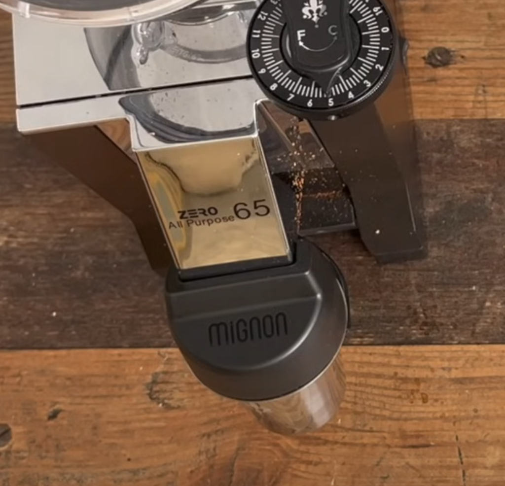

    Co powiecie o młynku :
    https://www.eureka.co.it/en/products/eureka+1920/mignon+grinders/zero+range/118.aspx
    Jest w dobrej cenie w jednym z rodzimych sklepów...
    Jeśli ten kołnierz trzymający kubek jest dosyć szczelny, to czy nie będzie się "sprężać" te powietrze (brak mi odp.słowa)?
    Jeśli nie byłoby ujścia powietrza to znowu jaki sens tej pompki?
  • Obejrzałem recenzję tego młynka i chyba ta nakładka na kubek dozujący nie wydaje się być zbyt szczelna. 😞
    Tutaj filmik
  • Miałem to samo pisać. Dodatkowo nie naprawili zbiornika na ziarna i nadal w miejscu montażu grzybka antypopcorningowego są dziury na wylot, obniżające ciśnienie przedmuchu. W efekcie poprawi to problem braku czystości.
    W swoim Single Dose v1. otwory w zbiorniku zatkałem, po użyciu mieszka wicher dmie jak halny, wywiewając ze środka sporo mielonki. Ale za to pyłu mam wszędzie co niemiara.
  • Zamówiłem tą Eureke 65 all purpose. Dam znać jak dojdzie 🫣

    Mam z tyłu głowy ten młynek, jednak nie podoba mi się spora retencja i że żarna właściwie to 64mm, a nie 65mm z tym że górne jest bez otworów żeby zmniejszyć retencję i czy dostaniemy wymienne żarna konkurencyjnych firm?

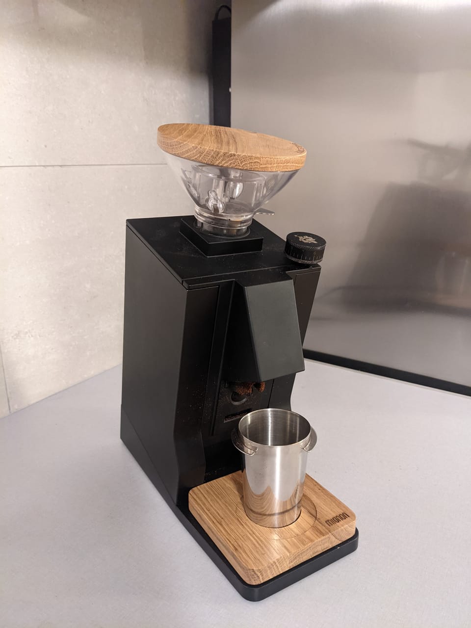

  • Powoli zaczynamy zabawę 🫣
  • @MateuszM ,Byłbyś tak miły i dał wysokość samego młyna + ew luz na jakiś mniejszy mieszek SD w przyszłości np. z wydruku?
    Bez tego hoppera chyba nie jest, aż taki "duży"?
    Na papierze ma niby 39cm ,ale pewie z hopperem i miechem ?!
    O kolor już nie muszę pytać. 🤣
    @Heniutek 36 cm razem z mieszkiem.
    Bez to jakieś 26 cm
