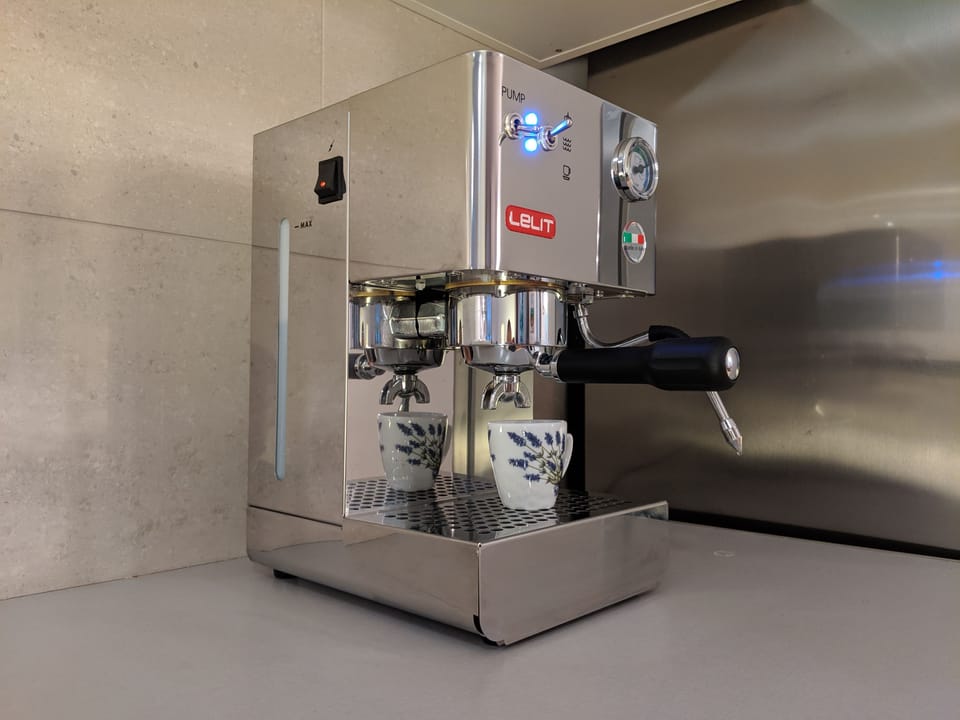

    Specyfikacja jest zbliżona do Silvii - bojler 0,3l z grzałką 1200 W i grupą 58mm. Ekspres został ręcznie wyprodukowany we Włoszech.

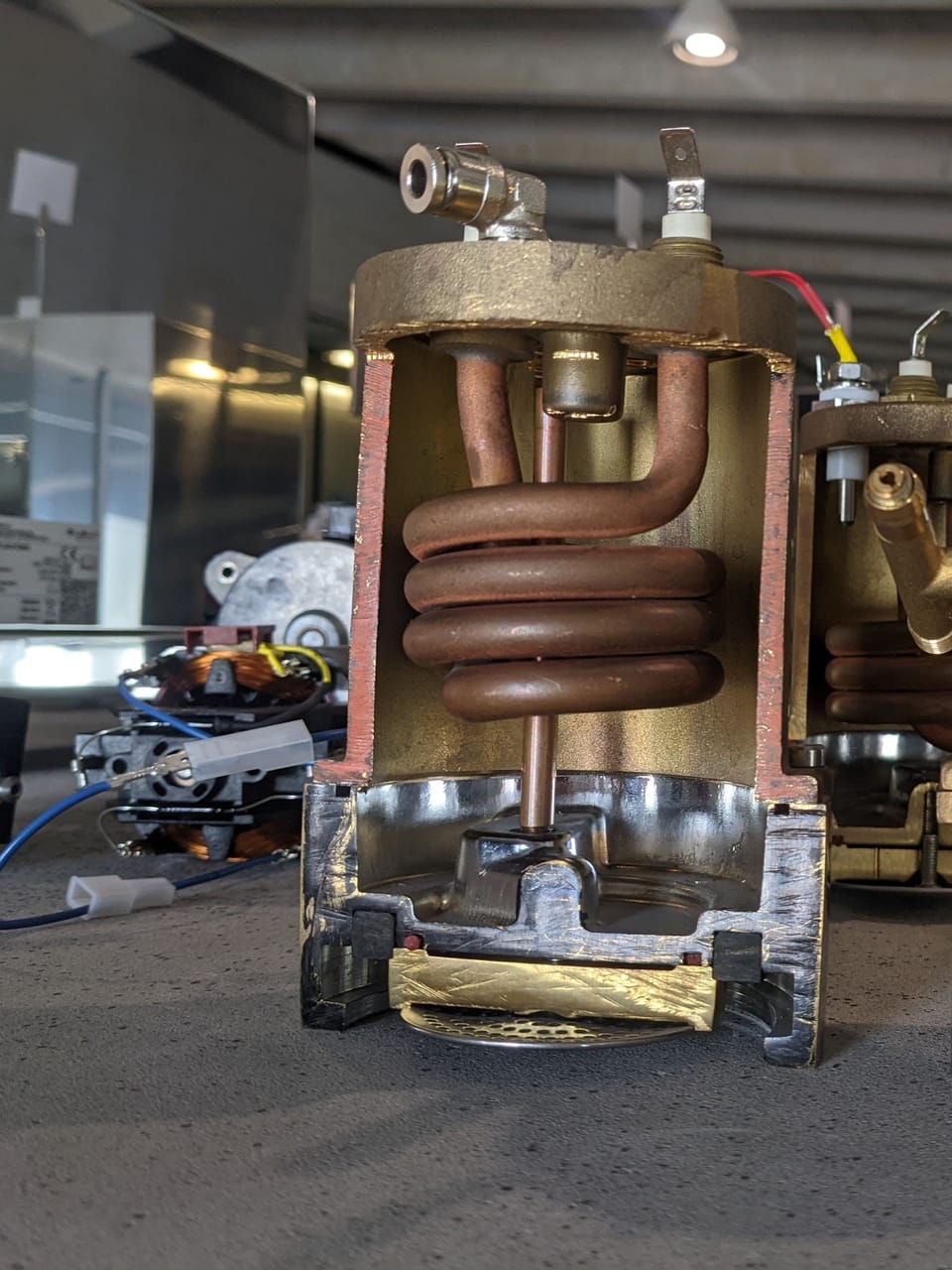

    Bojler, choć ma podobne parametry do tego w Silvii jest odrębną konstrukcją. Do Gledny pasują standardowe kolby z grupy E61. Bojler jest zintegrowany z grupą. Identyczny bojler jak w Glendzie można spotkać też w innych ekspresach-ale nie w Silvii. Na zdjęciu przekrój bojlera, takiego jak w Glendzie. Temat tego bojlera rozwinę w jednym kolejnych wątków.

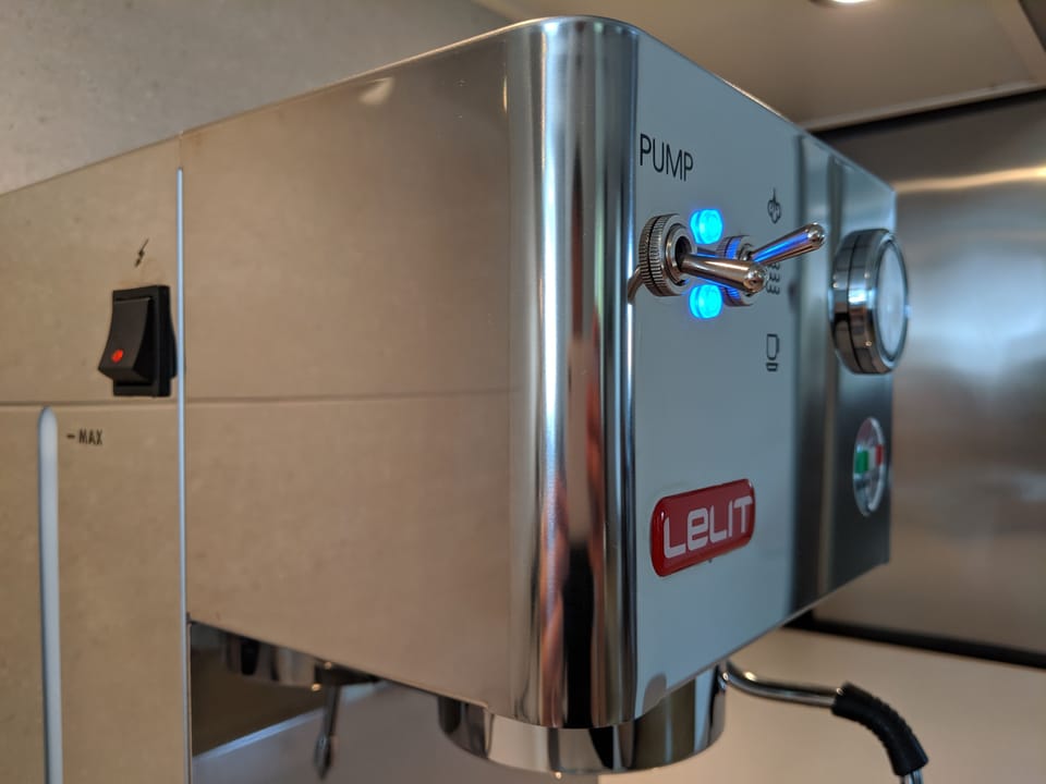

    Ekspres jest zupełnie pozbawiony elektroniki. Ekspresem sterujemy za pomocą przełączników dźwigienkowych, kontrolę temperatury zapewniają termostaty bimetaliczne a sygnalizacje proste lampki. Nie ma żadnych wyświetlaczy, ekspres nie przechodzi w tryb uśpienia-pracuje dopóki go nie wyłączymy. Ekspres wyposażony jest również w zawór trójdrożny i OPV.
    Brak sterownika PID oznacza z jednej strony mniejszą stabilność temperaturową (większe wahania temperatury) a z drugiej brak możliwości jej ustawiania. Przy mniej wymagających kawach nie jest to dużym problemem. Korzystanie z ekspresu jest podobne do innych podobnych konstrukcji.

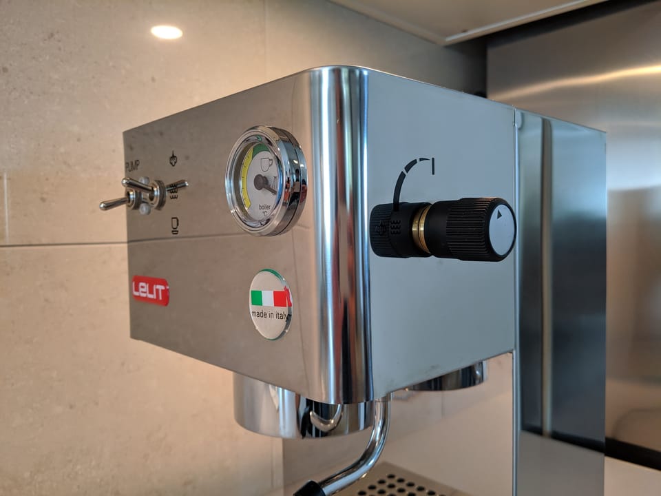

    Spienianie mleka wymaga przełączenia w tryb pary i odczekania na rozgrzanie do wyższej temperatury. Siła pary jest przyzwoita. Sterujemy nią za pomocą pokrętła z boku ekspresu.
    Na obudowie oprócz elementów sterujących znajduje się wskaźnik temperatury. Jest to bardziej ozdobnik niż praktyczny dodatek. Większy pożytek jest za to z pionowego wycięcia, pomagające ocenić ilość wody w zbiorniku.

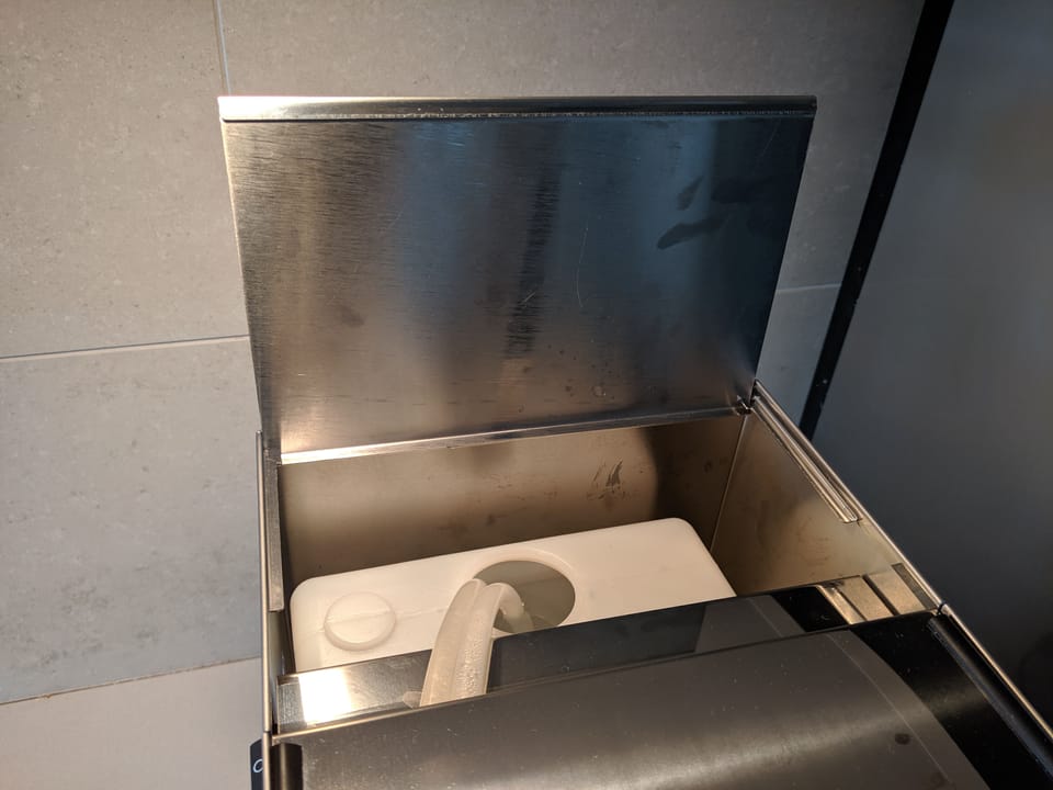

    Pojemność zbiornika to 2,7l. Zbiornik wody, z małym wlotem jest jednym ze słabszych elementów ekspresu. Warto rozważyć jego wymianę zbiornika na akcesoryjny, opisany w recenzji ekspresu Lelit Anita. Zbiornik można napełniać bez ściągania filiżanek z podgrzewacza.
