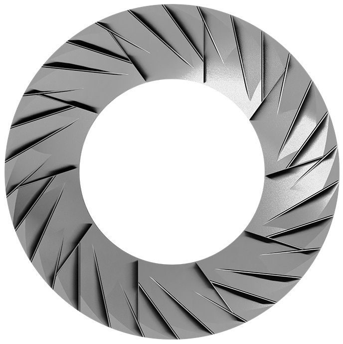

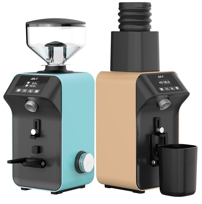

  • Ceado Life X to uniwersalny młynek, zaprezentowany w kwietniu 2024 roku. Jest to młynek o charakterze uniwersalnym, przeznaczony do wszystkich metod parzenia.
    Wyposażony jest w tzw. blind burrs a więc żarna bez śrub. Pozwala to zmniejszyć retencje i uzyskać wydajność porównywalną z większymi żarnami. Taki żarnowy downsizing w którym nie widzę wad.
    Młynek w domyślnej konfiguracji ma hopper i pracuje w oparciu o timer. Do młynka dokładany jest standardowo, bez dopłaty zestaw pozwalający używać go w konfiguracji SD (mieszek, kubeczek, kołnierz).
    Młynek dostępny jest w różnych kolorach. Cena poniżej 3000zł.

    • Żarna: 50 mm blind burrs

    Zdjęcia producenta.
  • Ten młynek strasznie pod kątem projektu, nigdy bym nie powiedział, że to Włoska manufaktura.
  • Wygląd rzeczywiście nie porywa. Podoba mi się jednak koncepcja sprzedawania młynka OD wraz zestawem SD.
    Młynek ten wygląda jak odpowiedź na Fiorenzato All Ground. Z tym, że w Fiorenzato na etapie zakupu musimy wybrać czy chcemy wariant SD czy OD. Tutaj możemy płynnie przechodzić między metodami i sposobem używania.

    @skansen napisał w Ceado Life X - uniwersalny młynek OD i SD:
    A nie na odwrót? To młynki SD wiodą prym w minimalizacji retencji, która jest największym problemem, więc ciężej z OD zrobić SD, ale żeby z SD zrobić OD wystarczy dodać hoper i ewentualne bajery jak ważenie dozy czy timer.

    @ciastek napisał w Ceado Life X - uniwersalny młynek OD i SD:
    A nie na odwrót?
    Może być i na odwrót 🙂

    Ja nie jestem aż tak krytyczny. Zarówno DF jak i Niche to młynki powstałe w oparciu o istniejące wcześniej żarna innych młynków (produkcji odpowiednio Itall Mill i Mazzera). Nowa była konstrukcja obudowy. Tutaj projekt obudowy jest podobny do istniejących ale nowe są żarna. Specjalnie opracowane do tego młynka i takich zastosowań. Pierwsze testy wskazują na wysoką jakość przemiału. Poczekajmy na kolejne - jeśli potwierdzą, że przemiał będzie dobrej jakości to młynek się obroni. Ciężko też krytykować Ceado za spóźnienie - młynki SD mają w ofercie od dłuższego czasu, to kolejna propozycja I jeszcze na koniec głośność - młynek nie jest sprzedawany w zestawie z pokrywką. W testach wspomniano, że samo zakrycie ręką mocno wycisza pracę młynka. Producent może więc to ogarnąć dokładając pokrywkę.
