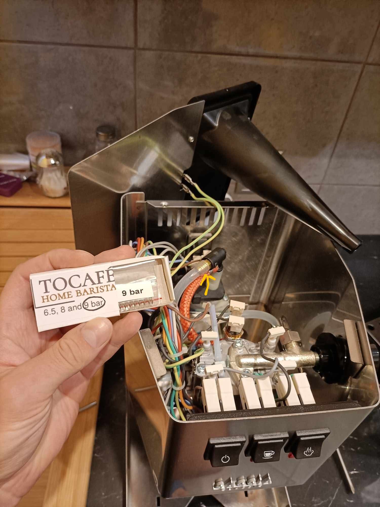

  • Jedną z rzeczy którą warto zrobić posiadając Gaggie Classic, jest wymiana sprężyny OPV na taką która da nam ciśnienie 9 barów.
    Oryginalnie ekspres dobija aż do 12 barów, co sprawia że ekstrakcja nie jest tak płynna jak powinna być. Mielimy przez to drobniej, a po przebiciu się przez ciastko kawa i tak leci zbyt szybko. Na szczęście łatwo dostępne są sprężyny które pozwolą uzyskać 9 bar, są także dostępne takie na 6.5bar lub 5 bar. Wymiana jest prosta, potrwa maksymalnie 10 minut, potrzebujemy jedynie płaskiego klucza 10mm.

  • Wymiana zaworu bezpieczeństwa
    Przeniesiony Zrób to sam
    701 Wyświetlenia
    kabziorK
    No dobra, dowaliłem tak mocno że nie jestem w stanie teraz go rozkręcić. Ale jak w niego dmucham czy od góry czy od dołu to przepływ spokojnie jest, dopiero mocniejsze dmuchnięcie od dołu go blokuje. Czyli chyba jest OK, bo przestraszyłem się, że skręciłem tak mocno że w ogóle go zablokowałem. Poza tym mam wrażenie, że siła dmuchania potrzebna do zablokowania jest podobna w nowym i starym, czyli zostaje tak jak jest. Operację uznaję za zakończoną.
