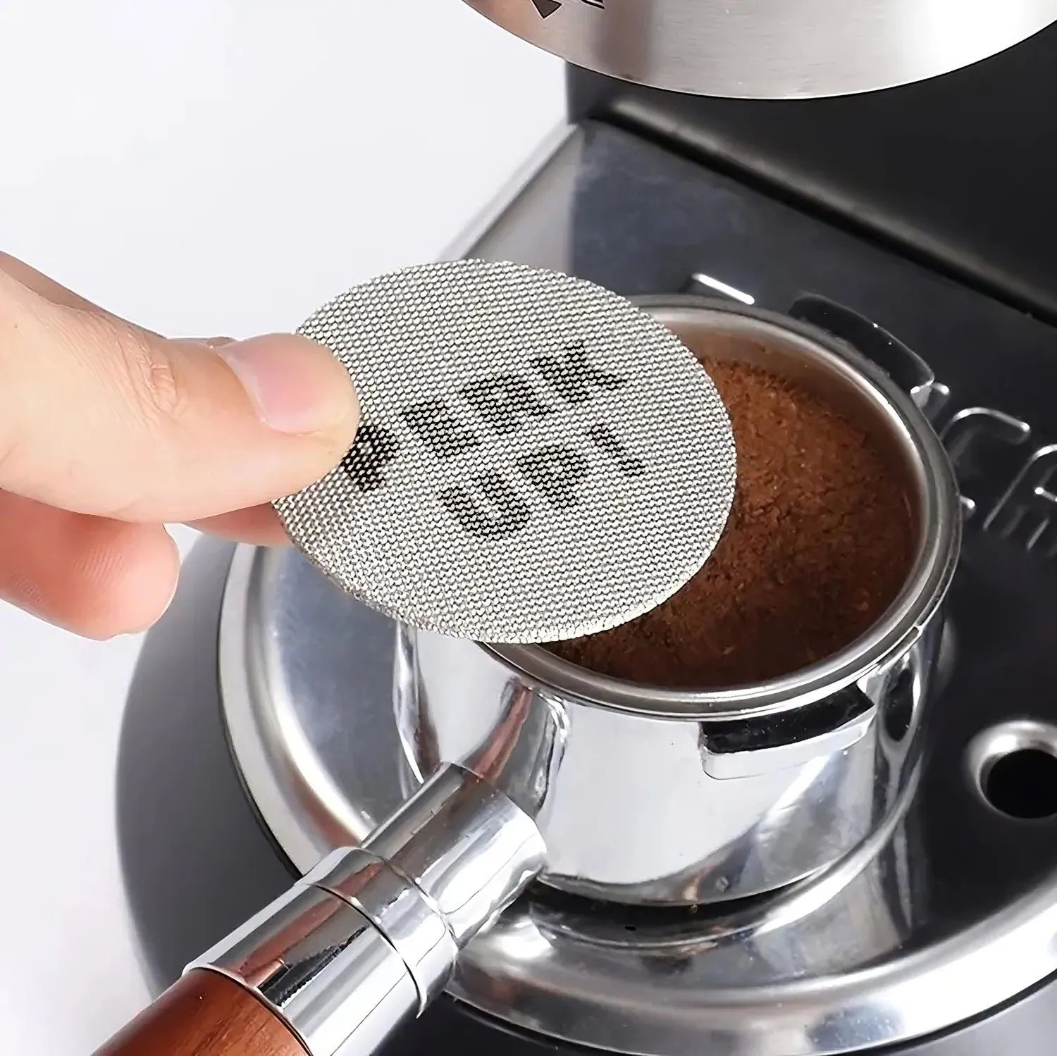

  • Metalowy puck screen - obniża temperaturę ekstrakcji, niepotrzebnie komplikuje proces.
    Podczas gdy papierowe ekrany jeszcze jakoś można obronić to ich metalowa wersja jest wg mnie zupełnie zbędna.
  • do tej siateczki nigdy nie byłem super przekonany choć widziałem że wielu poleca w celu ograniczenia bałaganu
    w praktyce, czy wyjęcie prysznica, umycie go i przetarcie grupy jest aż tak czasochłonne? polemizowałbym

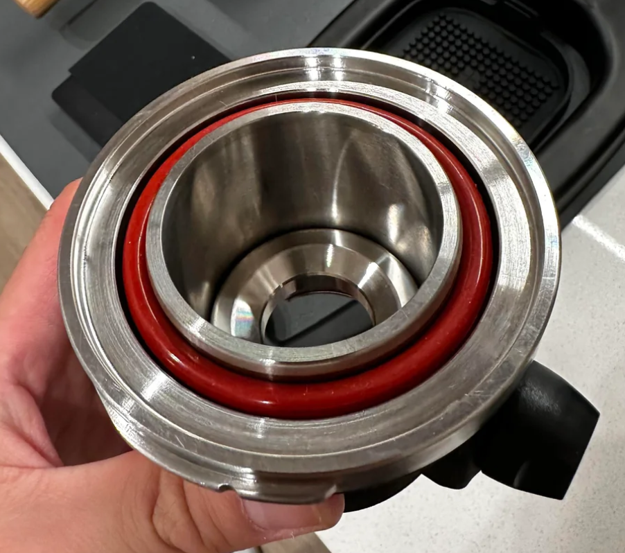

  • Puck screen we Flair jest niezbędny, moim zdaniem dobry gadżet, aby zachować czystość prysznica :). Tylko polecam taki jak jest Flair a nie taki meshowy
  • Argument z czyszczeniem prysznica do mnie nie trafia, przecież i tak po zrobieniu shota robie flush, żeby przepłukać kolbę i wtedy prysznic się czyści sam.
    Natomiast tak jak pisze @yendrzei puck-screen w takim Flair jest dodawany w zestawie, bo inaczej ze względu na specyfikę "kociołka" na wodę, drobinki kawy poleciałyby do góry podczas napełniania.

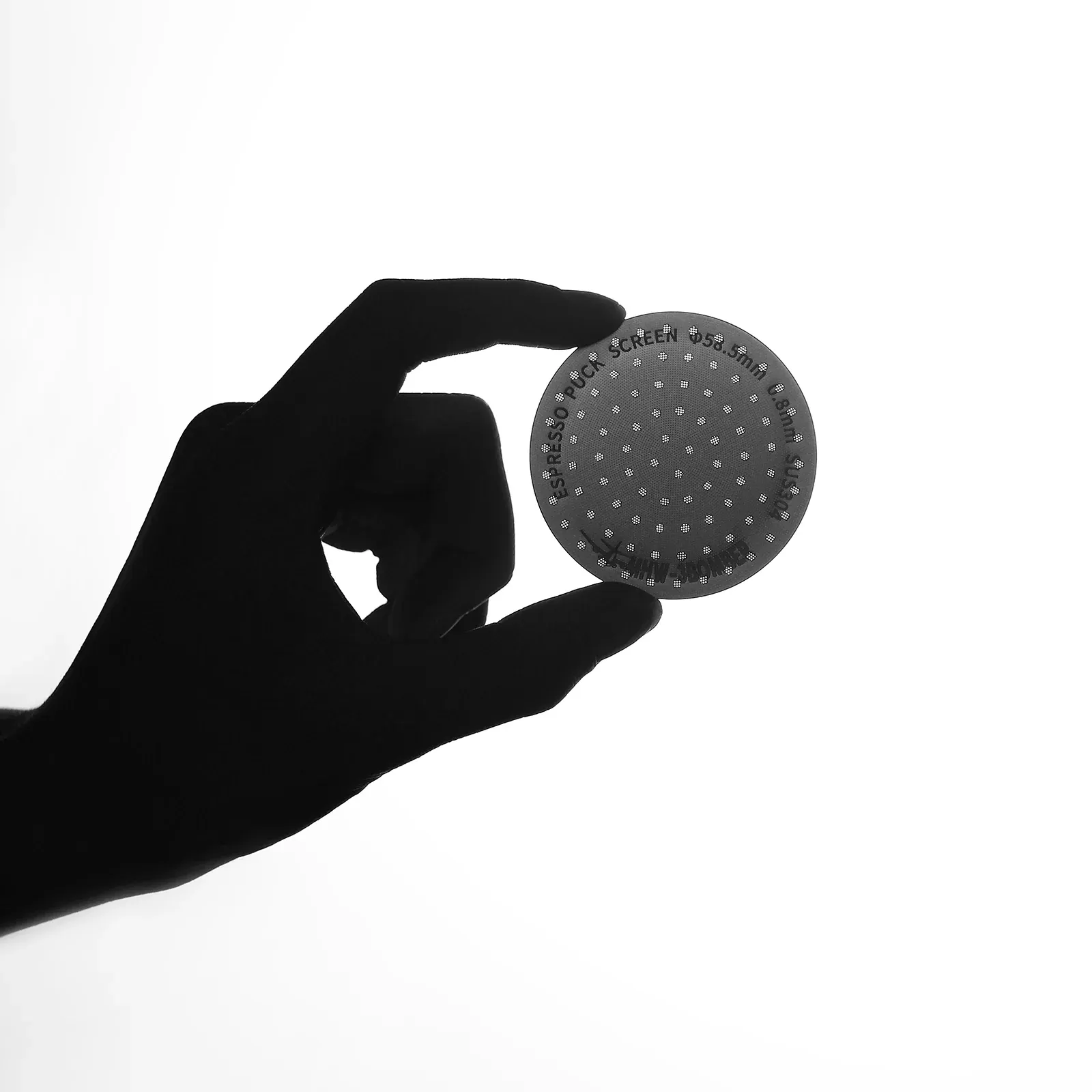

    Puck-screeny również ostatnio ewoluowały, ostatnio kupiłem sobie puckscreen od MHW-3Bomber, jego jakość wykonania i konstrukcja mocno od biega od tego co wrzucił @skansen na screenie. Jest wykonany ze stali nierdzewnej szybko nabiera i oddaje ciepło, posiada większe dziurki na górze, które mają równomiernie nasączyć filtr poniżej, który posiada bardzo wąskie dziurki 0.8mm.
    Link do puck-screena.
  • Z tego co napisaliście powyżej wynika, że we Flair puck screen uzupełnia funkcje prysznica. Nie rozumiem dlaczego nie zmodyfikowano konstrukcji prysznica w ten sposób, żeby drobinki kawy nie leciały do góry podczas napełniania?
  • Najpierw Flair 58 musiałby mieć prysznic 😄 "Kociołek" na wodę to zwykła tuleja, która ma otwór na dole bez prysznica. Może cięcia kosztów, albo problemy z konstrukcją.
  • Acha, ok, czyli puck screen jest jednocześnie prysznicem. To zmienia postać rzeczy.

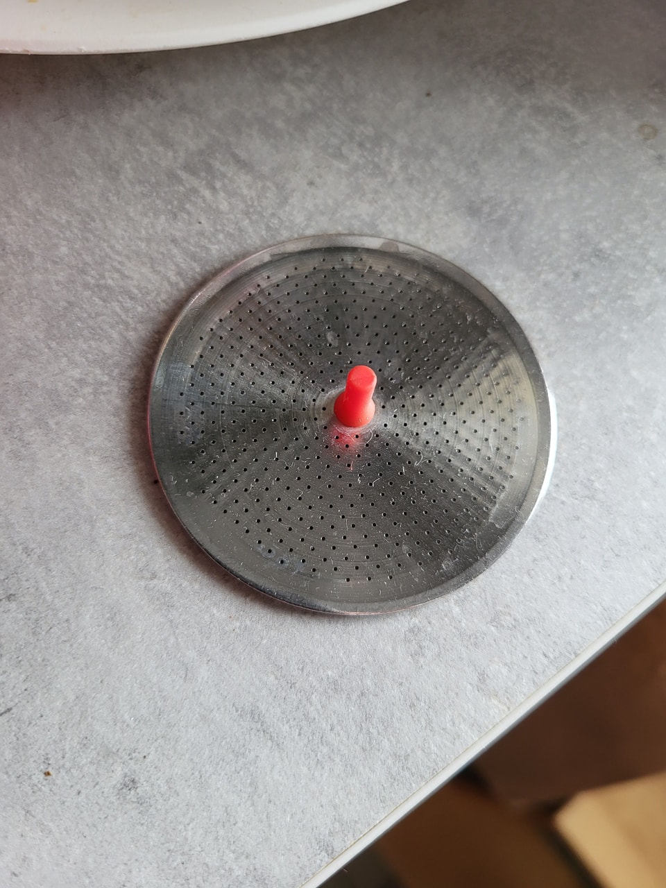

  • Hej, w robocie też podobna historia...
    Oprócz tego można użyc papierków które były w komplecie.
  • @Heniutek W sensie Cafelat Robot? 😄 Przez chwilę się zastawiałem, gdzie pracujesz.
  • Flush nie do końca wyczyści cały prysznic - do okola też może zbierać się kawa.
    @pawel890 , tak w Cafelat, dzisiaj mam wyjątkowo HO, to zrobiłem fotkę w kuchni.
