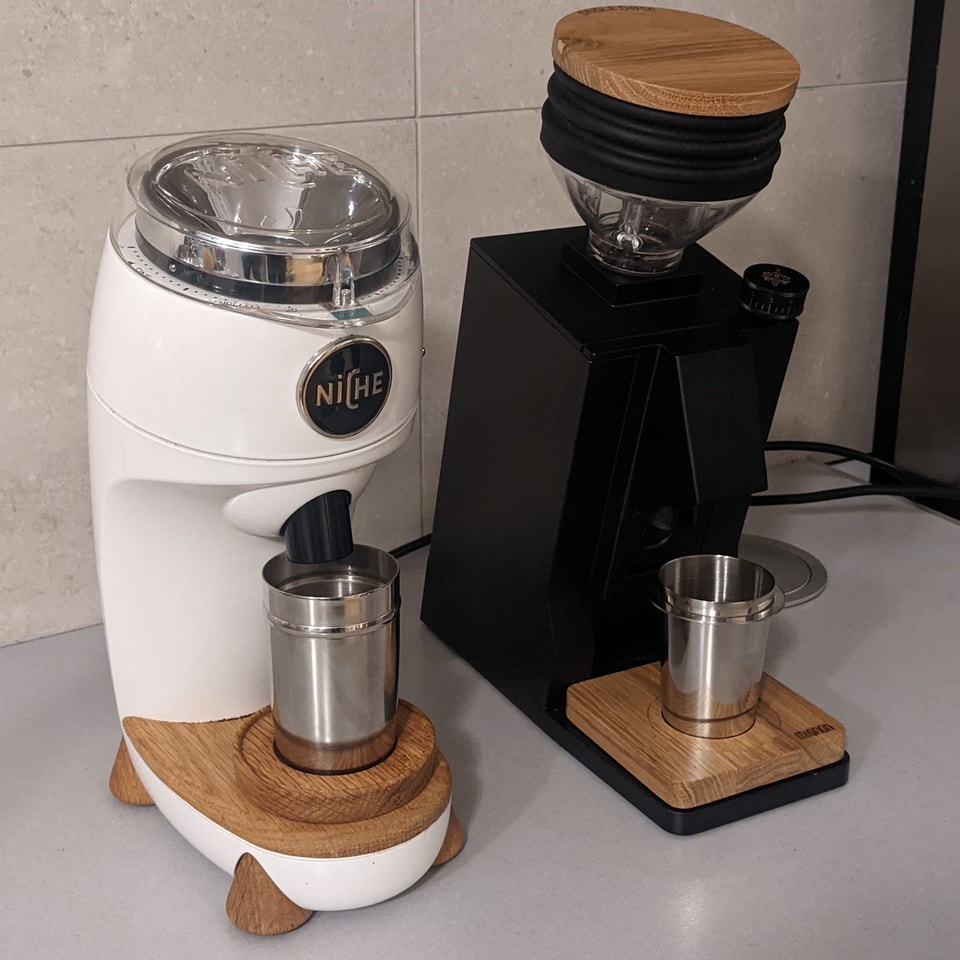

    Największą rewolucją ostatnich latach było wprowadzenie młynków single dose. Młynki te spotykane są nie tylko w zastosowania domowych ale także w kawiarniach speciality. Jest to kawałek tortu którego ignorowania nie można usprawiedliwić skupieniem się na rynku komercyjnym.
    Pionier młynków SD Niche Zero (2017) i młynek SD od Eureki (2021)-fot. moje

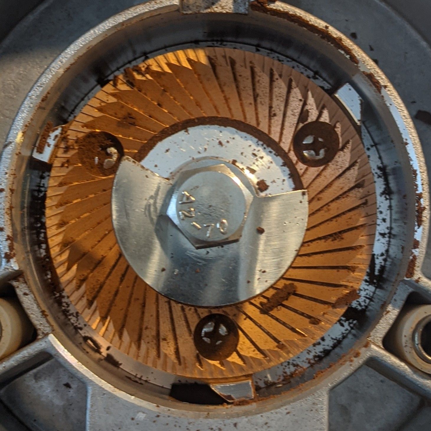

    Blind burrs - żarna bez śrub na wierzchu
    Płaskie żarna w klasycznych konstrukcjach są mocowane śrubami. Miejsce na śruby nie bierze udziału w mieleniu, zalegać w nim mogą resztki kawy.
    Klasyczne żarna-fot. moje

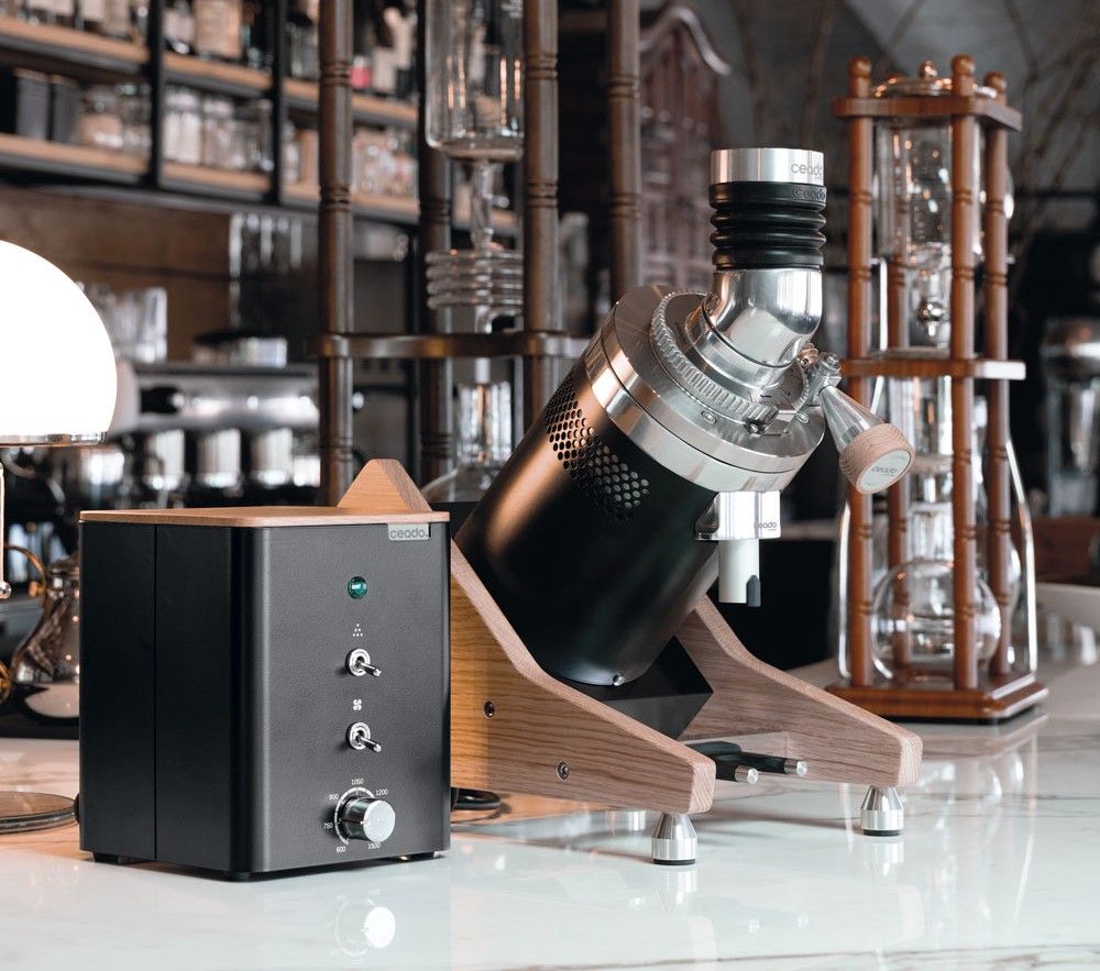

    Ceado E37Z - młynek SD z regulacją obrotów, żarnami bez śrub - blind burrs. Fotografia producenta.
