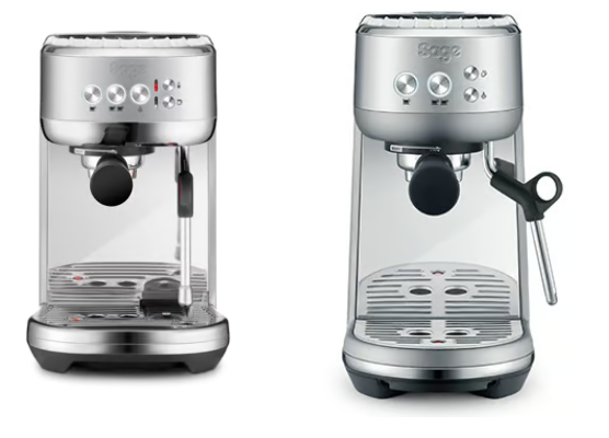

    Bambino i Bambino Plus
    Bambino - to proste ekspresy kolbowe dostępne w dwóch wariantach. Są to ekspresy wolnostojące bez wbudowanego młynka. Korzystają z pojedynczego termobloku. Temperaturę kontroluje prosty sterownik PID-bez wyświetlacza i możliwości zmiany nastaw . Ekspresy wyposażono w programowanie dozy. Ekspresy te korzystają z sitek 54 mm. Fabrycznie dostarczane są cztery sitka, dwa klasyczne i dwa ciśnieniowe do kawy fabrycznie mielonej. Ekspres ma pompę wibracyjną i zawór OPV. W gamie są 2 modele Bambino i Bambino Plus. Droższy model Bambino Plus ma dodatkowo zawór trójdrożny, automatyczne spienianie, inną kolbę itd. Obecność zaworu trójdrożnego to istotny argument za wyborem wersji plus.
    Który ekspres Sage Bambino warto wybrać? Warto wybrać wersję Bambino Plus ze względu na dostępność zaworu trójdrożnego.

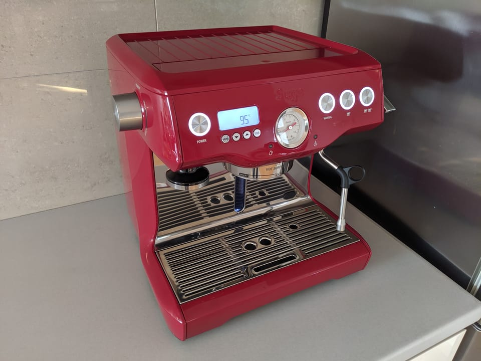

    Sage Dual Boiler
    Dual Boiler - jeden ale to kultowy niemalże model produkowany bez zmian od lat. Z punktu widzenia ambitnych home baristów jest to jedyny interesujący model w gamie. Ekspres ma dwa bojlery, szerokie możliwości konfiguracji i modyfikacji. Jest produkowany bez większych zmian. Nie jest zintegrowany z młynkiem. Dobierając do niego odpowiedni młynek możemy uzyskać zestaw wysokiej klasy. Ekspres ten jest oferowany bez większych zmian a więc na jego temat można przeczytać w artykule Recenzja Sage Dual Boiler, ekspresu wiecznie zielonego
    Który Sage Dual Boiler warto wybrać? Tutaj do wyboru są tylko wersje kolorystyczne, warto więc wybrać taką która będzie pasować do reszty sprzętów.
