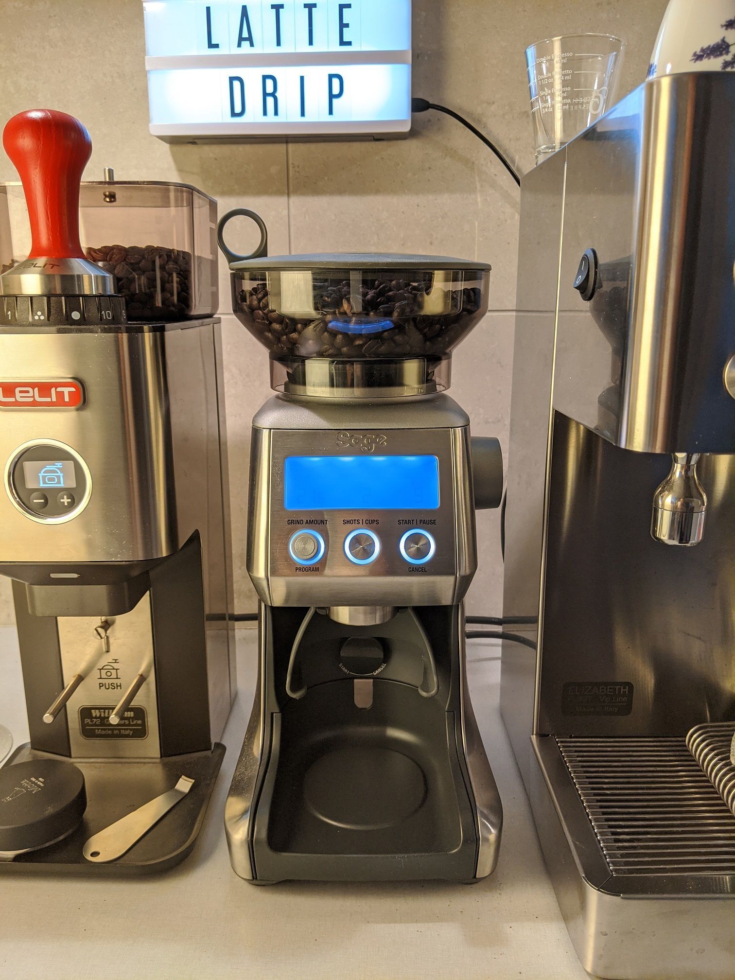

  • Sage Pro Grinder to maly i lekki młynek domowy. Zacznijmy od specyfikacji
    Masa 2,9kg, żarna stalowe, stożkowe 40mm, silnik 165W.
    Od razu czuć, że młynek jest bardzo lekki. Z jednej strony ułatwia to jego "obsługę serwisową" z drugiej zaś wymaga delikatnego zakładania kolby, ale nawet wtedy młynek delikatnie się kołysze. Różnice pomiędzy ciężkimi młynkami widać od razu. Niska masa nadaje młynkowi zabawkowego charakteru.

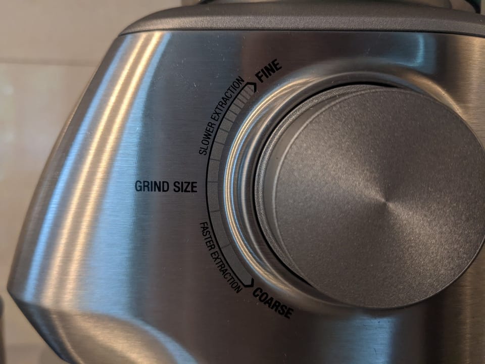

    Ze względu na konstrukcje młynka i regulację grubości określiłbym go jako młynek uniwersalny.
    Zmiana grubości mielenia jest szybka, łatwa i powtarzalna. Hopper ma zasuwkę, dzięki której łatwo można zmienić ziarna na inne. Powrót do wcześniejszych ustawień jest łatwy.
    Dźwięk mielenia jest lepszy niż się wcześniej spodziewałem. Przemiał jest równy. Czasami jednak przemiał jest dość mocno zbrylony. W espresso efekty w filiżance są minimalnie gorsze niż z porównywalnego parametrami młynka Lelit Fred. Omawiałem tą kwestię z Mauro Episem z Lelita. Stwierdził on, że lepszy przemiał młynka Freda to zasługa włoskich żaren Ital Mill (vs no name w Sage).

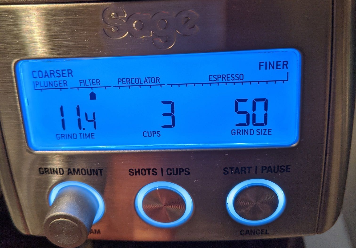

    Młynek ma możliwość zapamiętania bardzo wielu czasów mielenia. Można ustawić i zapamiętać czas mielenia dla espresso "z uchwytem" pod kolbę, oddzielnie czas dla espresso bez założonego uchwytu (młynek wykrywa uchwyt), oddzielnie dla przelewu, french-press itd. Młynek rozpoznaje ustawienie grubości mielenia i na podstawie tego przyporządkowuje metodę. Czas zapamiętywany jest oddzielnie dla każdej metody, dla ilości kubków/shotów. Daje to możliwość zapamiętania aż 46 różnych ustawień czasu mielenia.
    Wszystkie te ustawienia (czas mielenia, ustawiona grubość, wybrana doza) są widoczne na wyświetlaczu. Nawet dziś nie jest to standardem a w momencie zakupu w 2019 roku robiło naprawdę spore wrażenie.

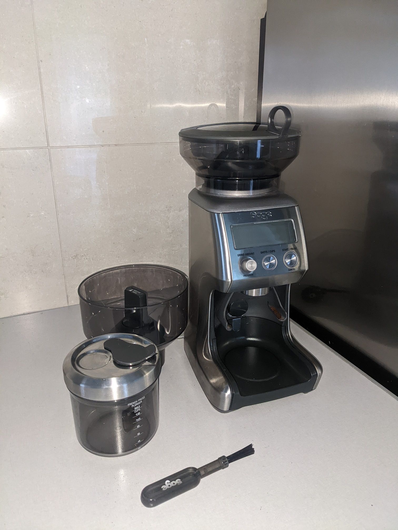

    Do młynka dołączono m.in. fartuch do kolby oraz pojemnik-słoiczek na mieloną kawę.
    “Fartuch” się sprawdza - wokół młynka niemal nie ma rozsypanej kawy.

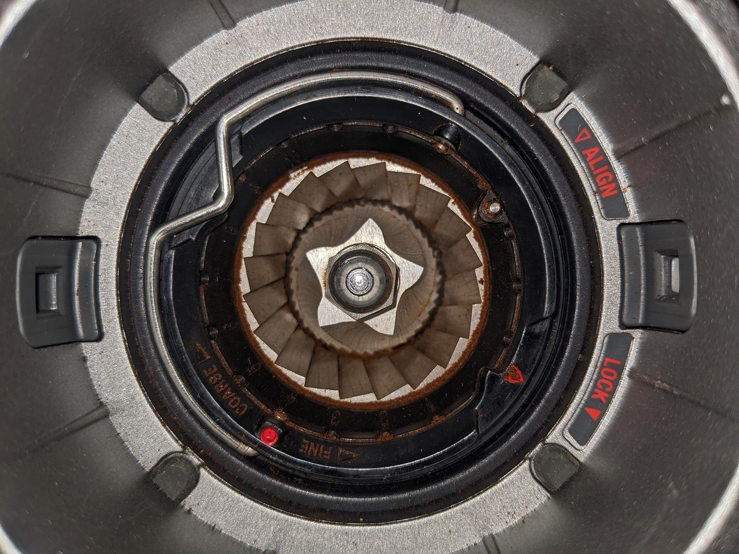

    Dostęp do żaren jest bardzo dobry, czyszczenie młynka nie sprawia żadnych problemów.
