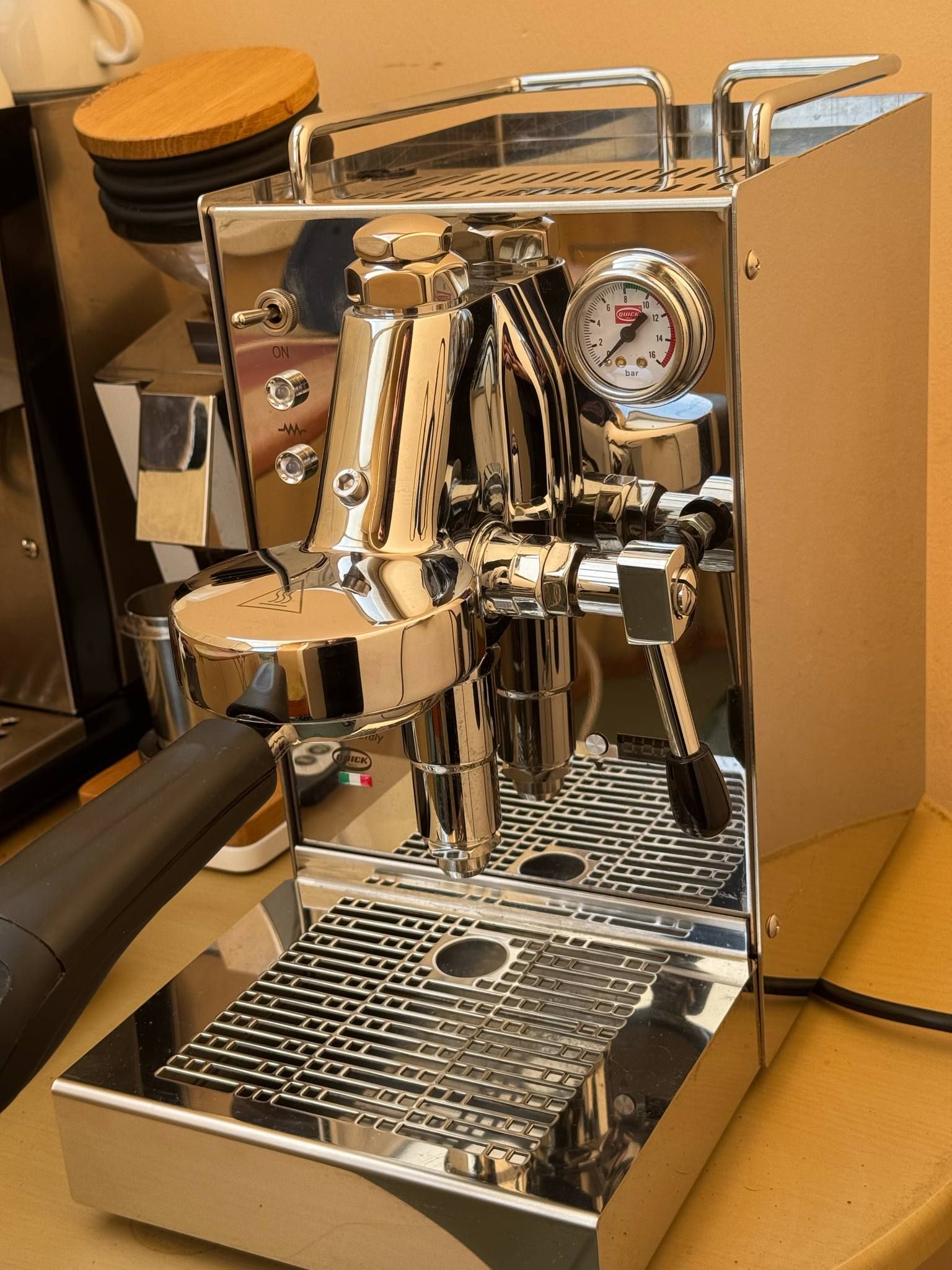

    Quick Mill Carola (750ml - SB)
    Kompaktowy ekspres z dużym bojlerem dla purystów espresso. Posiada grupę E61 oraz klasyczny włoski styl.
    Quick Mill Carola
    Zalety:
    • Duży bojler zapewniający stabilność temperaturową
    • Sprawdzona konstrukcja grupy E61, możliwość dołożenia profilowania
    • PID z shot timerem
    • Kompaktowa konstrukcja
    Wady:
    • Grupa E61 wymaga okresowego smarowania
    • Długi czas nagrzewania
    • Brak dyszy spieniania
    • Mosiężny bojler

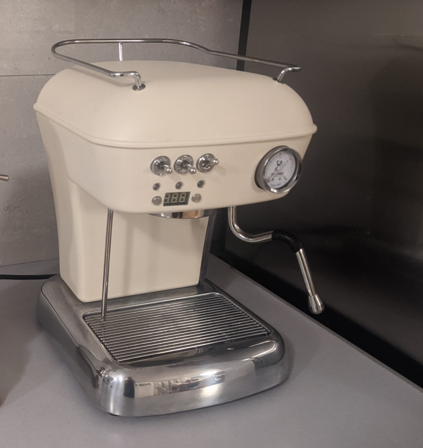

    Ascaso Dream PID - (Termoblok)
    Stylowy ekspres z systemem grzewczym opartym o termoblok, cechujący się szybkim czasem nagrzewania.
    ASCASO Dream PID
    Fot.: @skansen
    Zalety:
    • Wysokiej jakości konstrukcja
    • Szybki czas nagrzewania
    • Dysza pary "cool touch"
    • PID, programowanie dozy i preinfuzja
    • Niepowtarzalne wzornictwo
    Wady:
    • Ograniczona przestrzeń pod grupą zaparzającą
    • Zbiornik wody z boku ekspresu
    • Nieskuteczny ogrzewacz filiżanek
    • Zużycie prądu powyżej oczekiwań

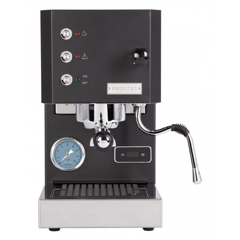

    Profitec Go (300ml - SB)
    Kompaktowy ekspres plasuje się na liście jako bezpośredni rywal Lelit Victoria. Posiada lepszą dbałość o detale takie jak dysza i pokrętło pary.
    Profitec Go
    Zalety:
    • Kontrola temperatury PID
    Wady:
    • Przeciętny dostęp do zbiornika wody
    • Trudno dostępny słabo widoczny PID
    • Średniej wielkości bojler
    • Mosiężny bojler

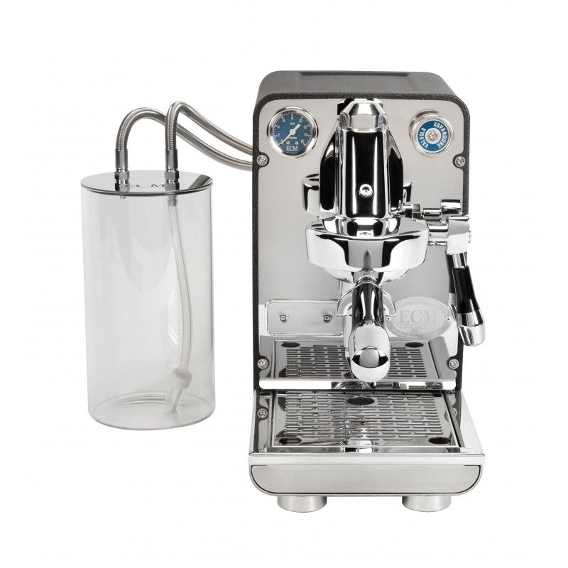

    ECM Puristika (750ml - SB)
    Jak nazwa wskazuje jest to ekspres dla purystów espresso z grupą E61. Cechuje się jakością wykonania oraz zewnętrznym zbiornikiem na wodę.
    ECM Puristika
    Zalety:
    • Pokrętło do łatwej regulacji OPV (ciśnienia) na obudowie ekspresu
    • Zewnętrzny zbiornik wody nienagrzewający się i łatwy w czyszczeniu
    • Wygląd
    • Bojler ze stali nierdzewnej
    Wady:

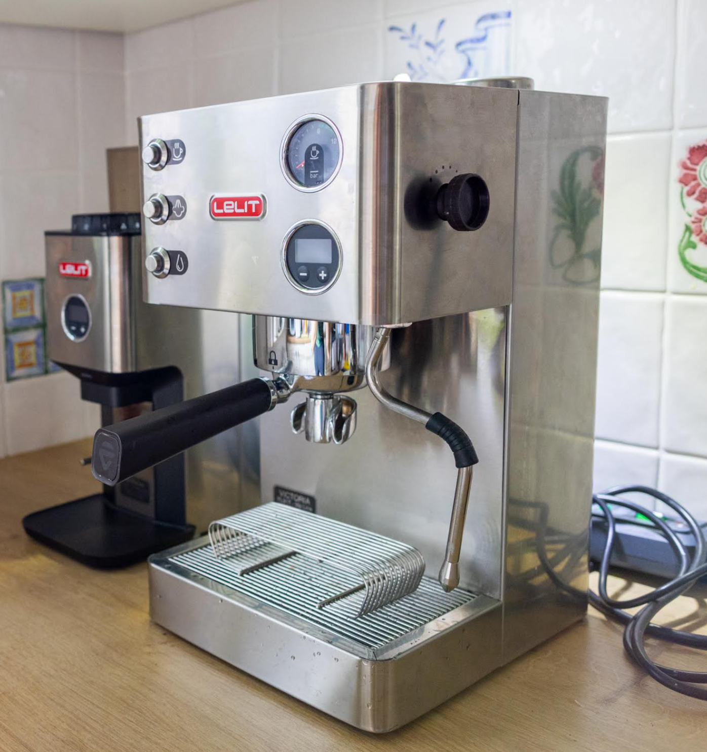

    Lelit Victoria (300ml - SB)
    Kompaktowy ekspres, posiadający wszystkie cechy, jakich może oczekiwać początkujący barista. Najtańszy ekspres z wymienionych na liście.
    Lelit Victoria
    Fot.: @donx
    Zalety:
    • System preinfuzji
    • Zaawansowany sterownik PID-LCC z shot timerem
    • Niska cena
    Wady:
    • Niskiej jakości pokrętło do pary
    • Zbiornik wody
    • Mały bojler
    • Mosiężny bojler

    W tej nowej wersji Profiteca programowanie dozy, to możliwość ustawienia dwóch preferowanych ustawień pre-infuzji. Jakby ktoś był ciekaw detali. [image: 1782107820552-e6f16537-bd82-4ab6-8e96-4f25ba4da319-image.jpeg] Generalnie z początku myślałem, że to kosmetyczne zmiany, ale tak naprawdę zmiany polegają głównie na nowoczesnym sofcie, praktycznie 1:1 z Profitec Move, czyli 2 tryby pre-infuzji aktywna i pasywna, programowanie czasu on/off, czyszczenia. Fajnie zunifikowany soft i sprzęt w Profitecu. 7 minut nagrzewania też robi wrażenie. Ciekawa konkurencja dla Lelit Victoria 3 - brakuje tylko profilowania u Go
