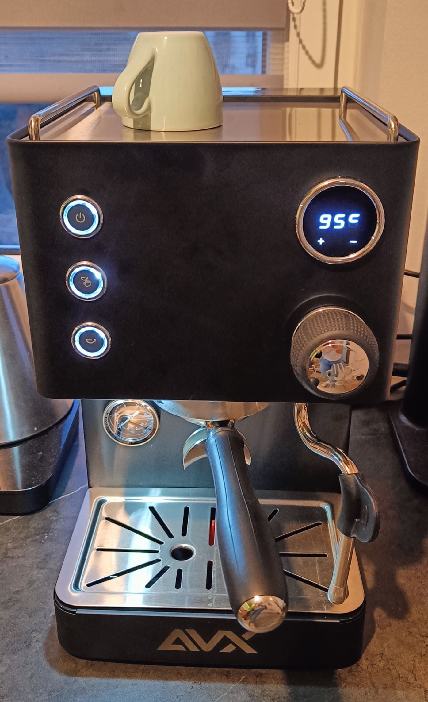

  • Hej !
    Dzięki uprzejmości Michała z Konesso będę miał okazję przetestować ekspres AVX DB1 Plus. Wcześniej miałem okazję już pobawić się trochę AVX snow white i w tej cenie ekspres bardzo dużo oferował. Teraz powstawało kilka modeli plus i byłem bardzo ciekawy jak będą działać. W tym modelu mamy praktycznie wszystko czego kawosz potrzebuje. PID, shot timer czy też manometr. Ciekawym rozwiązaniem jest termoblok do spieniania mleka. Cena 2390 złotych. Kiedy zaczynałem przygodę z espresso i kawami rynek nie był tak mocno przesycony sprzętem. Teraz można stwierdzić, że osoby które zaczynają mają świetny wybór maszyn na start czy też młynków. Jak myślicie czy AVX podoła ?
  • Dla nas, kawoszy, to dobrze, że pojawia się coraz więcej różnych propozycji. Dlatego ciekaw jestem jak wypadnie w testach. W wyglądzie widzę inspirację Silvią (zwykłą i PRO X- manometr, gałka pary) i linią VIP Lelita (sterownik, przyciski).
  • Ja tam uważam że to dobrze ze pojawia się coraz więcej sprzętu. Wiele osób jest uprzedzonych do chińskich marek, a niepotrzebnie, bo wiele z nich robi naprawdę świetne produkty.
  • Jest kilka młynków włoskiej Lelti Victoria i niemieckiej myśli Profitec Go - o zbliżonych parametrach i możliwościach. Tylko są około 30% droższe, najważniejsze pytanie czy dokładając te 30% mamy też solidniejsze wykonanie i lepsze parametry?
    W tej recenzji najbardziej bym oczekiwał opisania środku ekspresu jak wygląda jakość wykonania i pomiaru parametrów, czas nagrzewania, a najlepiej stabilność PID podobnie jak robiłem w tesście Rancilio Silvia.
  • Tutaj dostępny tekst. Niestety nie udało mi się zmierzyć stabilności temperatury. 😞
  • Ciekawy sprzęt. Jak oceniasz siłę pary?
  • W sumie zapomniałem napisać że jakieś 30 sekund do 35 trwało spienianie mleka na duże latte. Jeśli chodzi o moc to akceptowalna, mogłoby być szybciej ale najważniejsze że w miarę prosto można uzyskać teksturę do artów. Nawet żonie się to udało gdzie przy maszynach z większą mocą ani razu się jej to nie udało.
