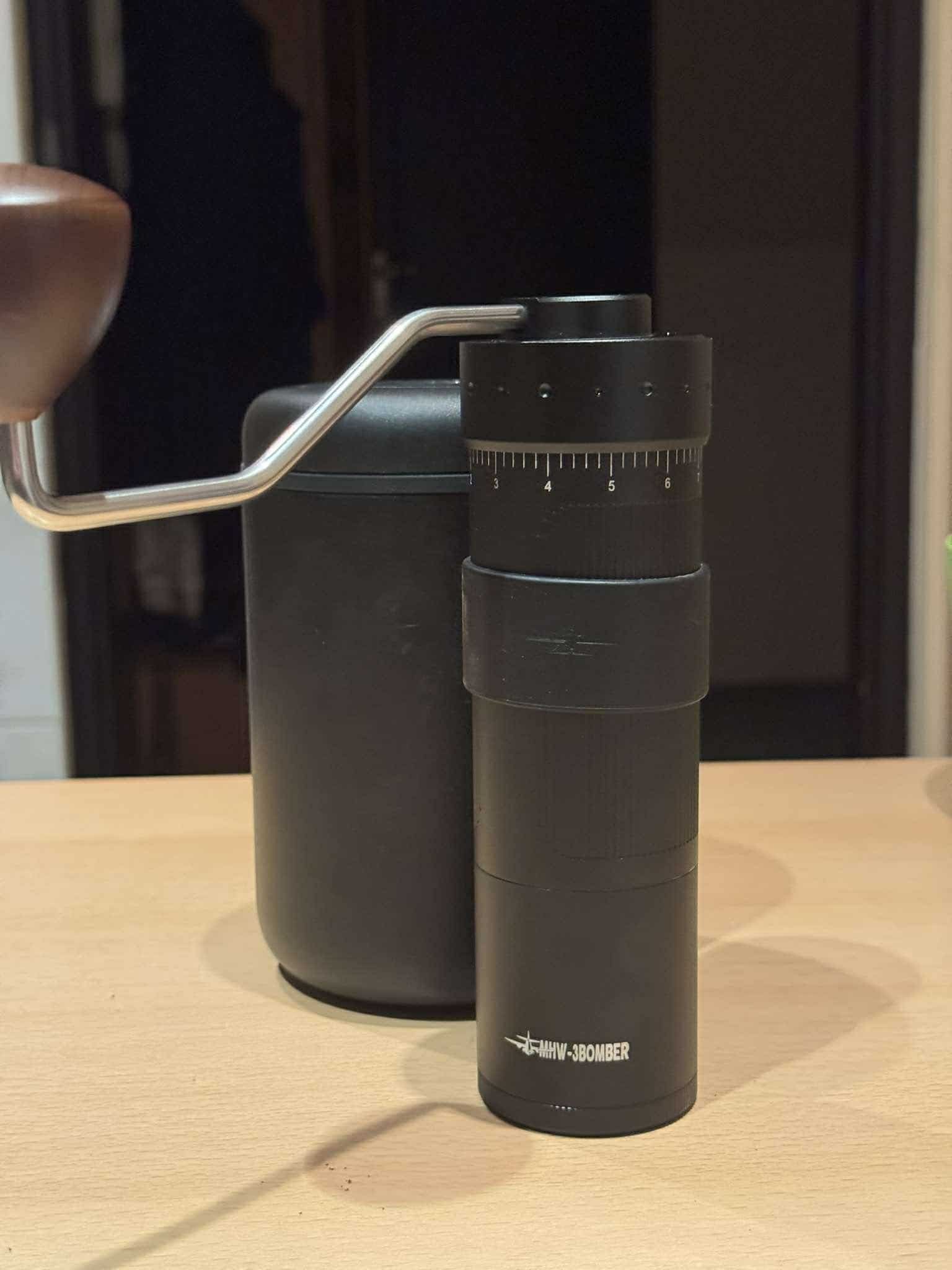

    Prezentacja młynka
    462565561_1094209085246559_3849810158109552949_n.jpg !
    Młynek z góry i fellow atmos dla skali 😉

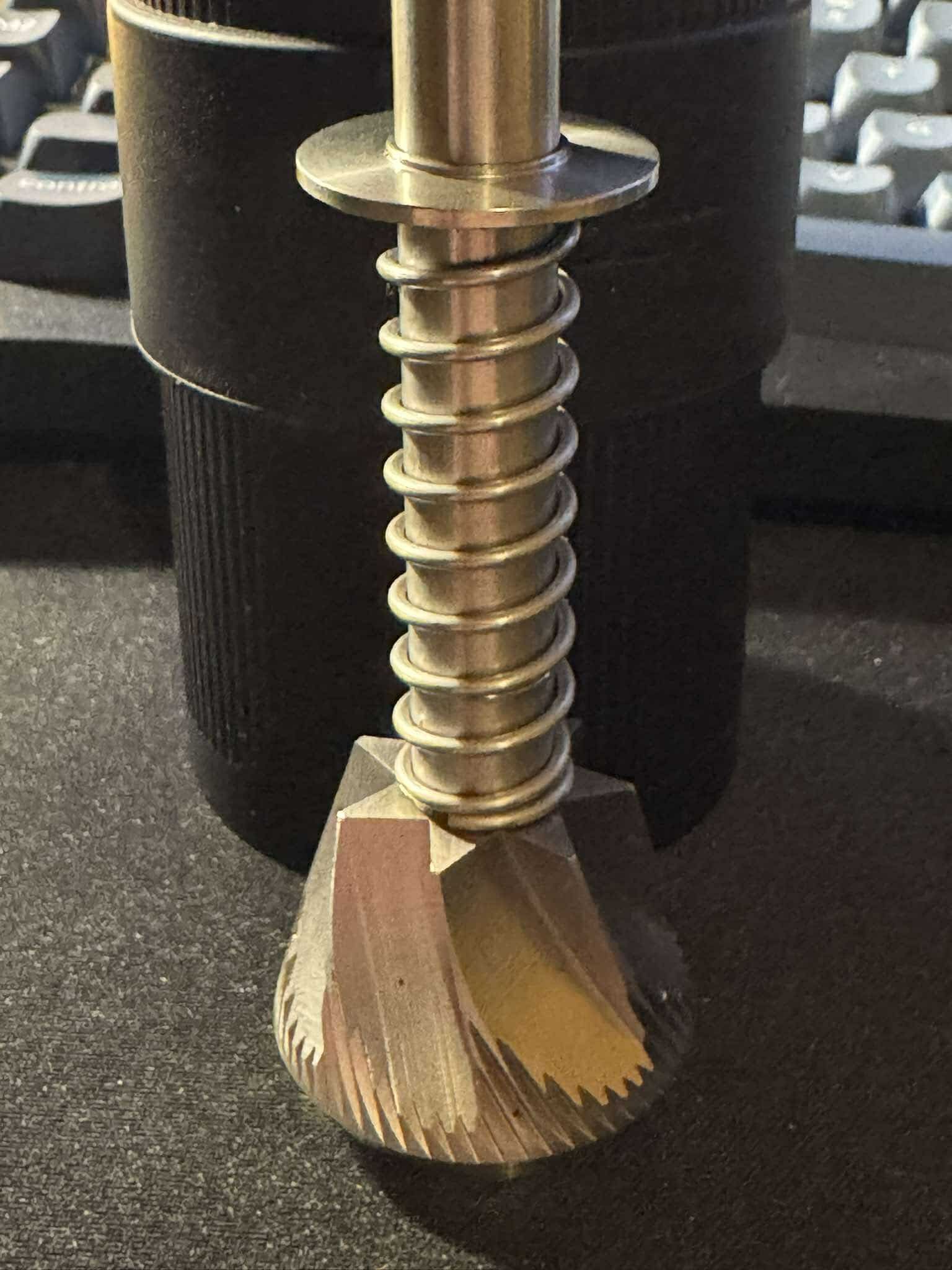

    Trzon i żarno

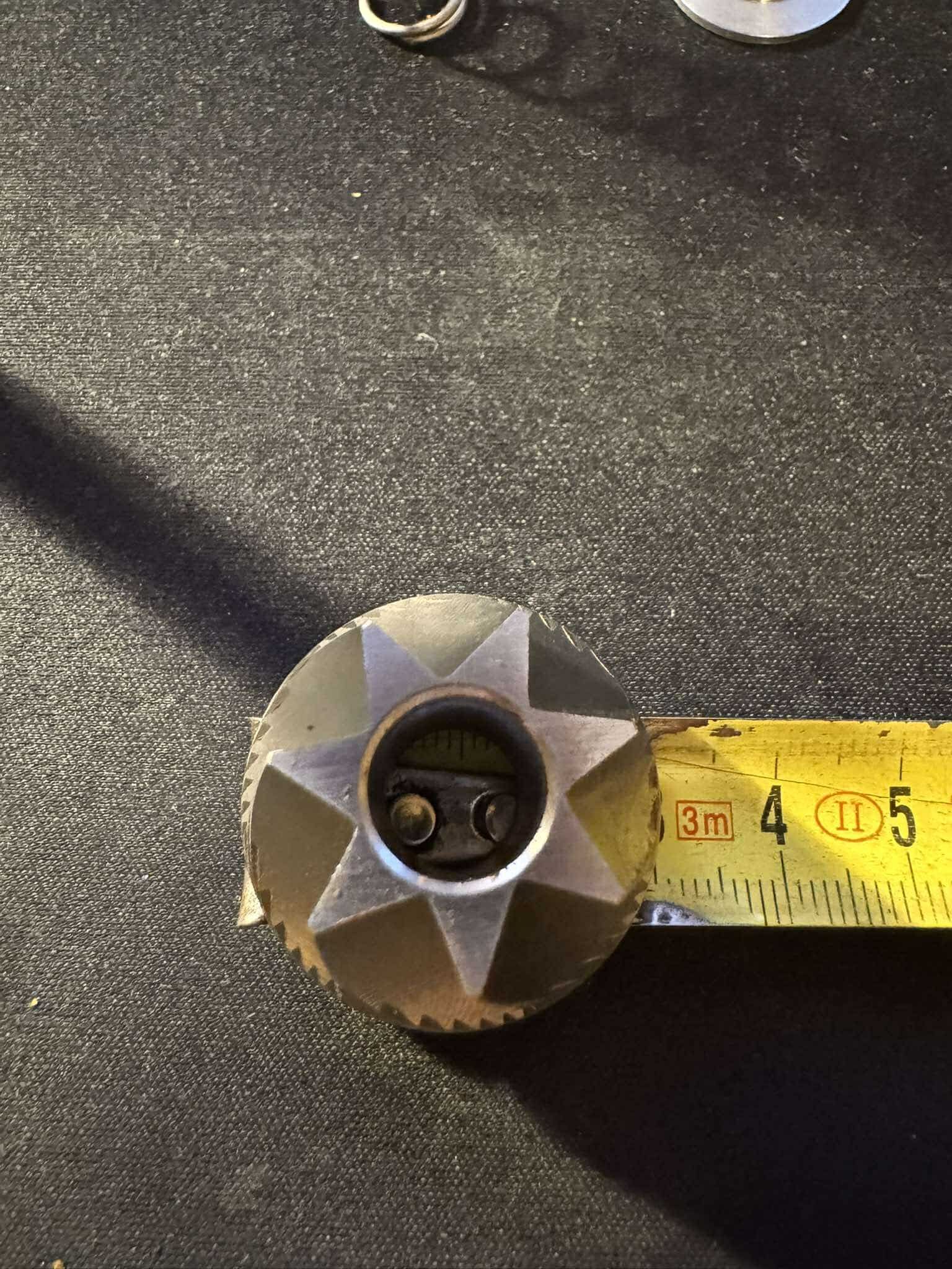

    Widok wewnętrznej części żarna
    Rozmiar wewnętrznego żarna to równe 30 mm

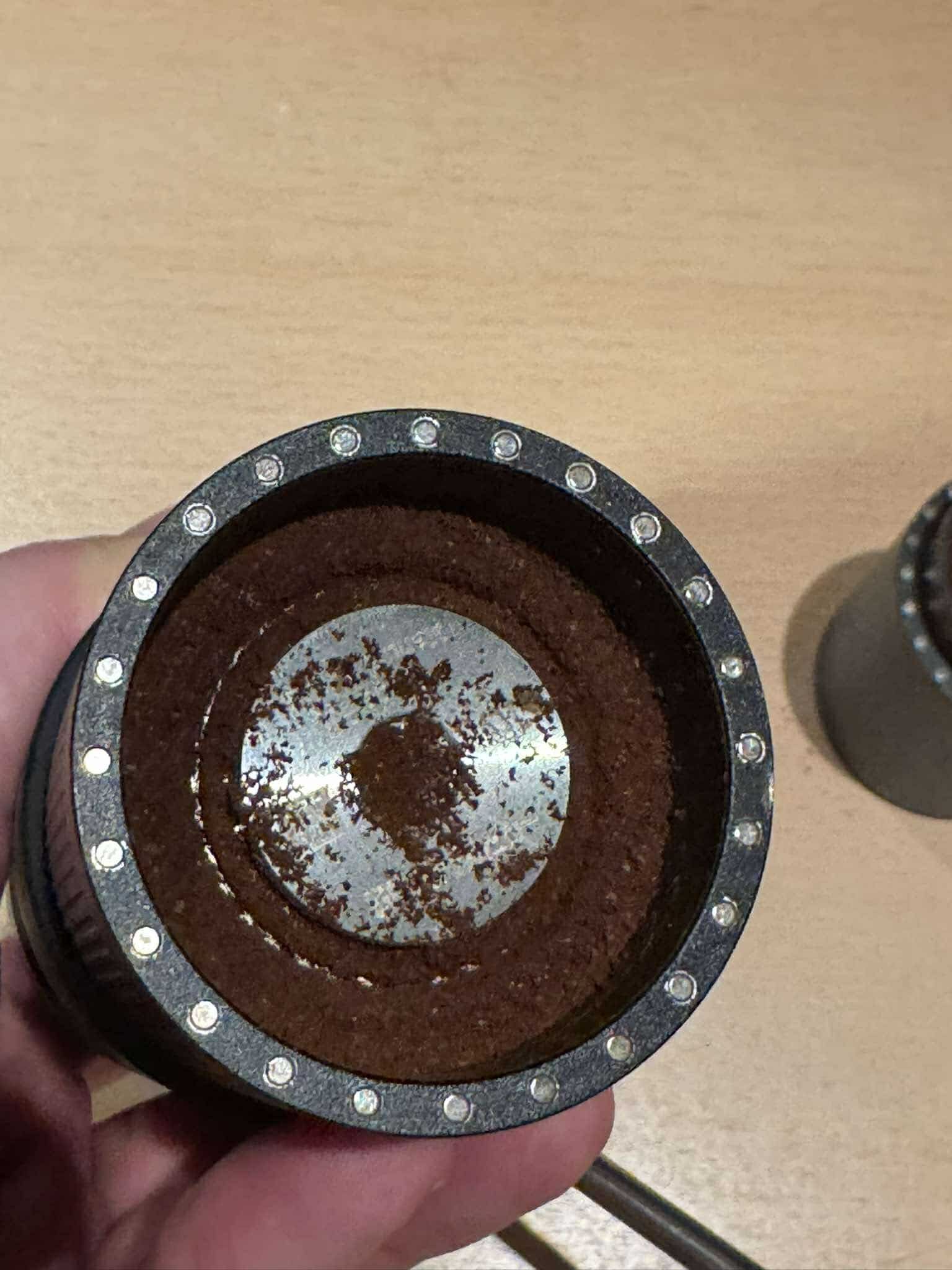

    Przemiał
    Wspomniana elektrostatyka
  • Wygląda super 🙂 szczególnie za tą cenę. Pamiętam jak mierzyłem żarno w mlynkach 1zpresso, miało 31.5mm. Zewnętrzne dopiero miało 47mm.
    Elektrostatyke można załatwić jedna kroplą wody 🙂
