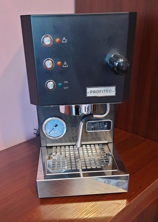

  • Profitec GO to kompaktowy ekspres jednobojlerowy znanego i cenionego producenta.

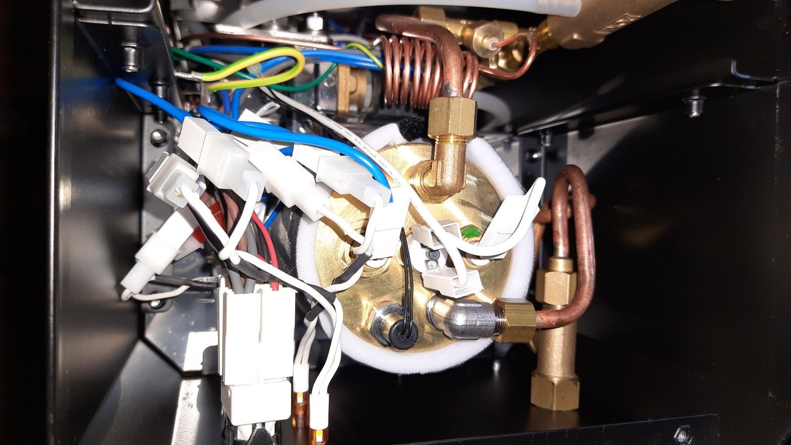

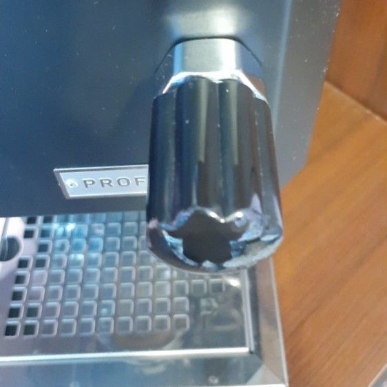

    Bojler jest zintegrowany z grupą i jest konstrukcją którą można spotkać w innych ekspresach (Lelit Victoria/Elizabeth (kawowy)/Glenda, Quick Mill itd.). Bojler jest dodatkowo izolowany. Grupa jest kompatybilna z kolbami E61 i sitkami 58mm.
    Jest to ekspres z jednym bojlerem. Spienianie mleka wymaga więc odczekania na podgrzanie do osiągnięcia temperatury pary. Po spienianiu należy też odczekać na spadek temperatury. Z tego też względu ekspres ten polecić można przede wszystkim miłośnikom espresso, sporadycznie spieniającym mleko.
    Ekspres wyróżnia zawór OPV z zewnętrzną regulacją. Ten typ zaworów jest powszechnie chwalony za swoją trwałość i łatwość regulacji.

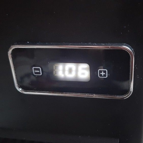

    Ekspres ten ma budowę zbliżoną do nieprodukowanej już ECM Casa którą wzbogacono m.in. o PID który pełni też funkcję shot timera.
    Sterownik PID znajduje się w dolnej części ekspresu. Taka lokalizacja, zdala od bojlera powinna pozytywnie wpłynąć na trwałość sterownika.
    Fast Heat Up
    Na uwagę zwraca też krótki deklarowany czas nagrzewania wynoszący 5-7 minut. Jest to rozwiniecie koncepcji przegrzewania bojlera. Bojler jest celowo przegrzewany do zbyt wysokiej temperatury aby szybciej wygrzać wszystkie elementy z kolbą włącznie. Następnie ekspres sugeruje wykonanie flusha żeby szybciej osiągnąć docelową, niższą temperaturę.
    Zalety
    • krótki czas nagrzewania,
    • dobra stabilność temperaturowa potwierdzona w niezależnych testach,
    • wysoka jakość wykonania ,
    • OPV z zewnętrzną regulacją
    Wady
    • brak profilowania ciśnienia/przepływu,
    • brak preinfuzji
    Profiotec GO dane techniczne
    • PID z shot timerem
    • Pojedynczy, izolowany bojler 0.3 l
    • Zbiornik wody 2.8 l
    • Pompa wibracyjna
    • Manometr pompy
    • Moc 1300 W
    • Waga 12.9 kg
    • Wymiary (szerokość/głębokość/wysokość): 210mm/362mm/381 mm
    Zdjęcia dzięki uprzejmości @kawosz17 , dziękuję.
