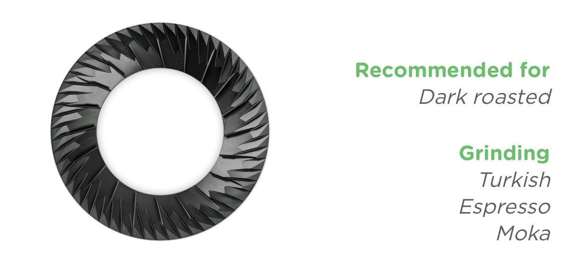

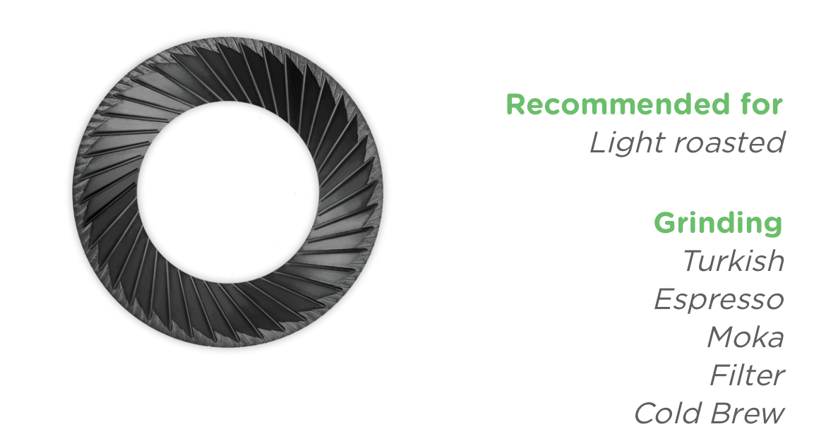

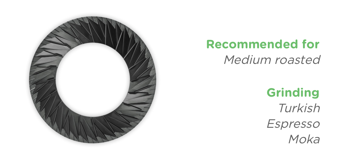

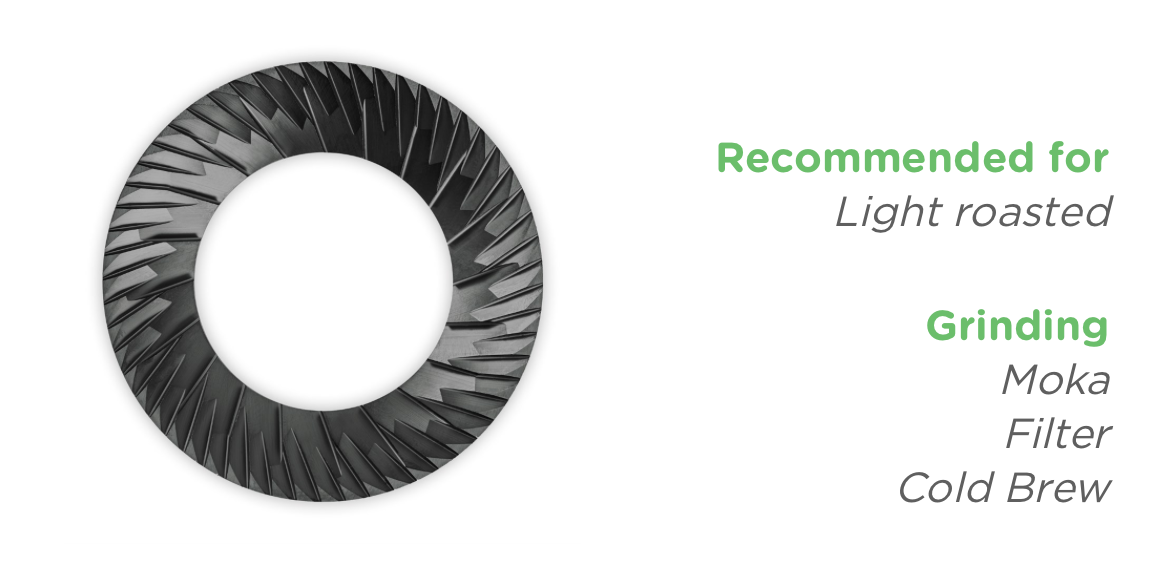

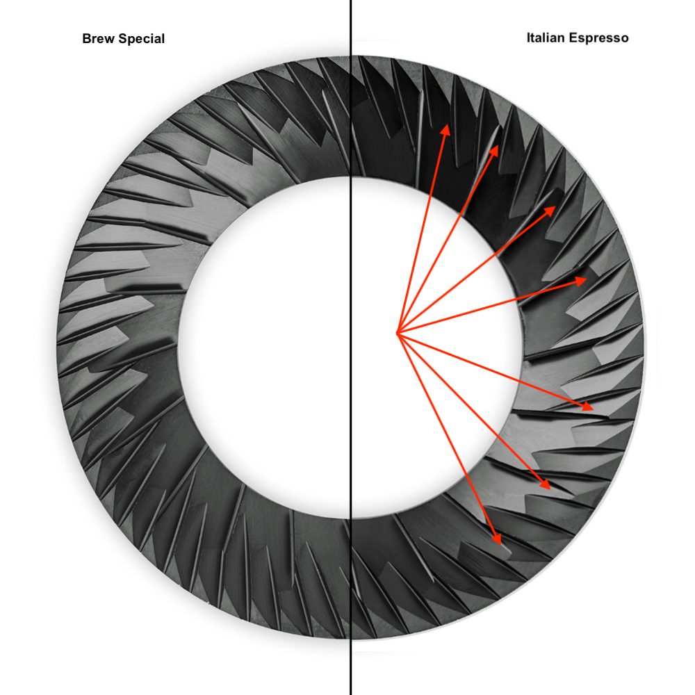

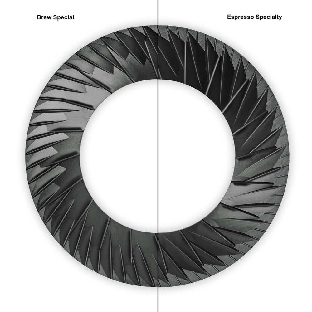

  • To się pokrywa z tym, co czytałem, ale na podlinkowanej stronie eureki jest coś, co trochę zaburza tę teorię o uni/bimodalności.
    Żarna Brew Special są dedykowane pod jasny wypał i filtry, ale wyglądają na bimodalne.
    Geometrycznie dużo bliżej im do Italian Espresso Taste, po których spodziewałbym się bogatego body, niż do unimodalnych
    All Purpose z kolei faktycznie opisane są jako podkreślające kwasowe nuty
    Pomiędzy nimi wydają się być Espresso Specialty, o trochę bardziej skomplikowanej geometrii niż All Purpose, ale nie tak, jak pozostałe 2
    Wszystkie pasują do teorii poza Brew Special. Masz jakiś pomysł, o co może chodzić? Co mi umyka?

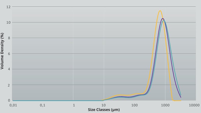

  • Ciężko powiedzieć, może zdjęcie nie oddaje faktycznej geometrii, sam nie jestem ekspertem 😄
    Ale z tego jak interpretuje zdjęcie, to faktycznie bliżej do geometrii espresso, ale wykres mówi co innego:
    Widać, że brew special - produkuje jeszcze mniej różnych poziomów drobinek, więc to żarna powinny zapewnić najbardziej klarowną kawę ze wszystkich i tym samym powinny podkreślać jasne wypały w metodach alternatywnych.
    Żółty wykres - all purpose
    Niebieski - brew special (widać, że produkuje mniej pyłu czyli lewa strona osi x - co daje klarowną kawę i mniej body)
  • Trafiłem na https://espressoaf.com/guides/burr_catalog.html#identifying-burrs
    To standardowe żarna EK43 98mm. Na czerwono zaznaczone ostrza wstępnie rozdrabniające, na biało właściwe mielące. Przyjrzałem się dokładniej tej krawędzi zewnętrznej w Brew Special i Italian Espresso:
    Italian Espresso ma węższe i bardziej nieregularne ostrza właściwe. Porównując z Espresso Specialty praktycznie nie ma już wątpliwości. Choć to zapewne tylko uproszczenie – im szerszy pierścień ostrzy właściwych, im bardziej są regularne, tym bardziej powinny podkreślać nuty owocowe.
    Wewnętrzna część jest niemal identyczna w Brew Special i Italian Espresso zapewne z powodu dość dobrego wstępnego rozdrobnienia, co upraszcza późniejsze mielenie właściwe.
