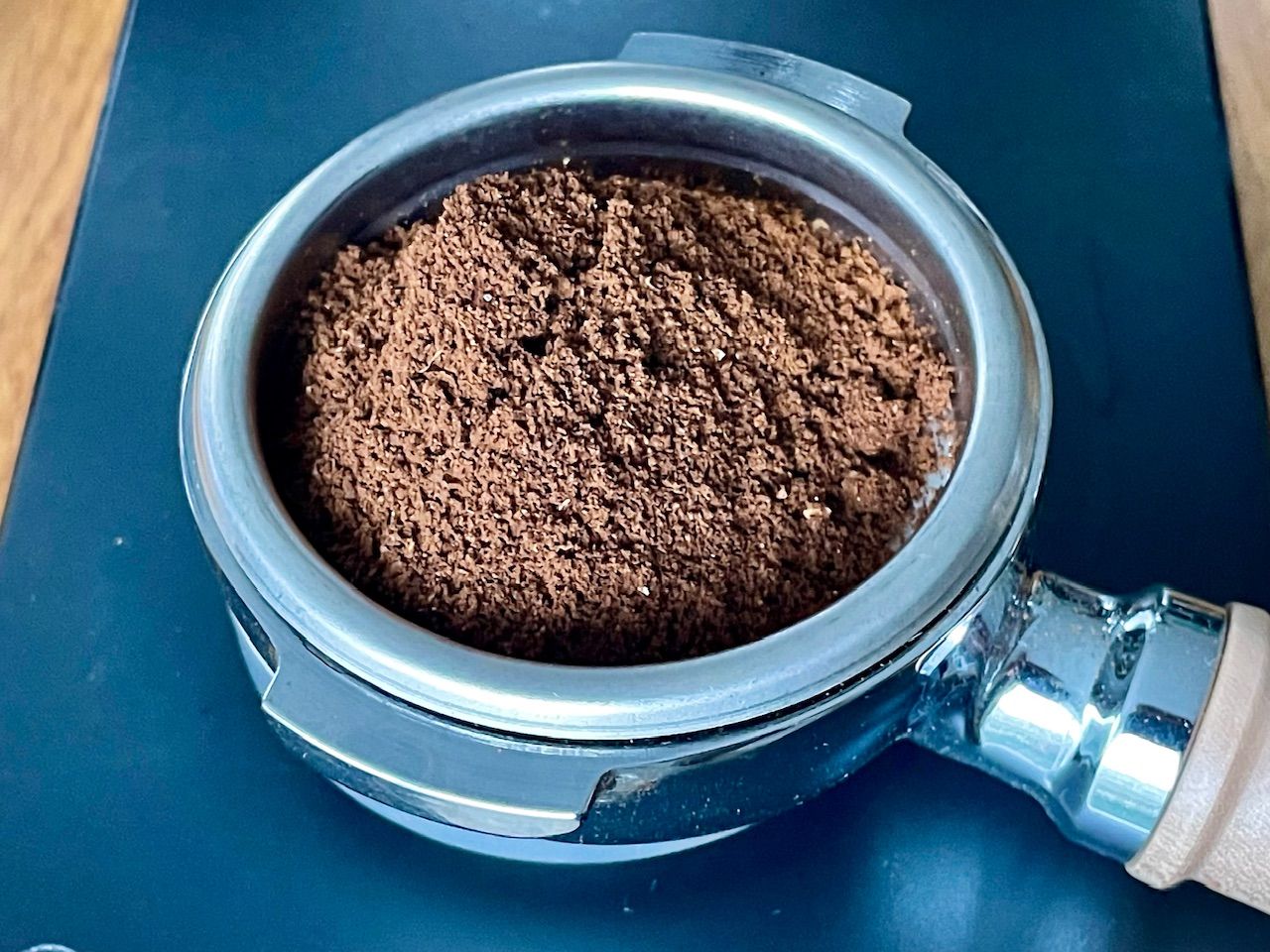

  • Jak ostatnio sam sobie udowodniłem, nawet z tak małego narzędzia jak Picopresso jesteśmy w stanie zaparzyć dobrą kawę, więc ekspres gra drugorzędną (jeśli nawet nie trzeciorzędną) rolę. Kluczem do dobrego espresso jest sposób przygotowania ciastka. Zaryzykuję nawet stwierdzeniem, że jest to ważniejsze niż sam młynek. Zmieloną kawę trzeba ubić, ale bez odpowiedniej dystrybucji skutki mogą być fatalne. Kanałowanie i miejscowa nadekstrakcja potrafi bardzo popsuć szota. Powodem może być nierównomierne zagęszczenie drobinek kawy, czy to przez zlepione grudki, czy też mniejszą gęstość ziaren po bokach.
    Rzućmy okiem na kilka mniej lub bardziej popularnych metod dystrybucji kawy w koszyku.
    Za punkt wyjściowy weźmy kawę świeżo zmieloną prosto do kolby, układającą się w postaci kopca. Może być on nieco mniej stromy, jeśli będziemy obracali kolbę w trakcie mielenia.

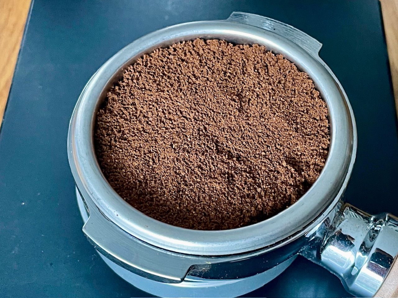

    Poziomowanie
    Wyrównanie palcem
    Układając palec wskazujący równolegle do koszyka obracamy go, rozprowadzając nadmiar mielonki skumulowany na środku do boków. Można też zgarniać kawę od zewnątrz do środka koszyka. Jest to bezkosztowy, ale brudny sposób, bo pył z kawy lepi się do rąk, a i ciężko rozprowadzić przemiał przy krawędziach.
    Dyski poziomujące, OCD
    Kiedyś były standardem. Są proste i szybkie w użyciu, ale drogie w zakupie i tylko dają wrażenie równej dystrybucji (szczegóły poniżej).
    Niestety poziomowanie, czy to z użyciem palców, czy dysku, choć wydaje się być skuteczne na pierwszy rzut oka, wyrównuje tylko wierzchnią część mielonki. To trochę jakby patrzeć na koszyk w 2 wymiarach, zapominając o jego głębokości. W efekcie nadal będziemy borykali się z problemami miejscowej nadekstrakcji i kanałowaniem.

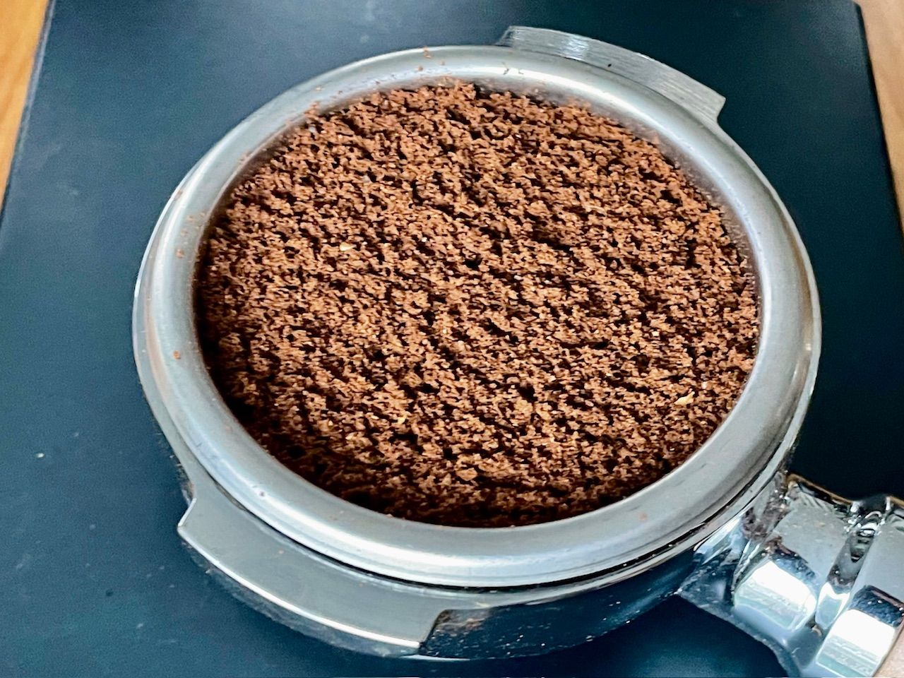

    Zagęszczanie wibracjami
    Idąc o krok dalej niż samo poziomowanie musimy myśleć o koszyku w trójwymiarze i zadbać o równomierne rozprowadzenie przemiału wszędzie – zarówno w górnych partiach, jak i dolnych.
    Stukanie dołem koszyka
    Jest to najprostsza forma dystrybucji uwzględniającej głębię koszyka. Lekko stukamy dołem koszyka/portafiltra o matę tampingową lub dłoń, w efekcie czego kawa się zagęszcza. Niestety, podobnie jak przy wyrównywaniu palcem działamy siłami w jednym kierunku, więc to też nie jest wystarczająca metoda.
    Ostukiwanie dłonią
    Chcąc działać w różnych kierunkach wystarczy lekko ostukać koszyk/portafilter dookoła dłonią, wprowadzając tym samym mielonkę w ruch, która sama się układa. Nie jest to jednak bardzo precyzyjne, ani nie skutkuje wysoką powtarzalnością efektów.

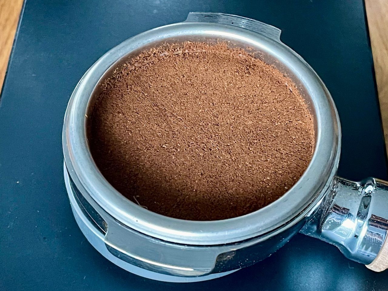

    WDT
    Dystrybucja z użyciem WDT to nic innego jak przemieszanie w koszyku igłami. Jak wspomniał @pawel890, w poradniku, jak zacząć z espresso, powinny być one cieńsze niż igła do szycia, optymalnie od 0.3 do 0.4mm. N rynku dostępnych jest wiele wariantów różniących się materiałem, ilością igieł, a nawet zakrzywionymi końcami. Tych ostatnich bym jednak unikał, bo choć obiecują być lepsze i nie rysować naszych koszyków ostrymi krawędziami, mogą nie być tak dokładne jak pozostałe. Co do ilości – pojedyncza igła to zdecydowanie za mało, ale lepiej nie popadać ze skrajności w skrajność. Jeśli będą zbyt gęsto osadzone, wówczas ciemniej palone, oleiste ziarna będą się sklejać pomiędzy igłami. Ze swojego 8-igłowego WDT wyciągnąłem 3. Rzadsze i nieregularne rozmieszczenie wydaje się być optymalne.
