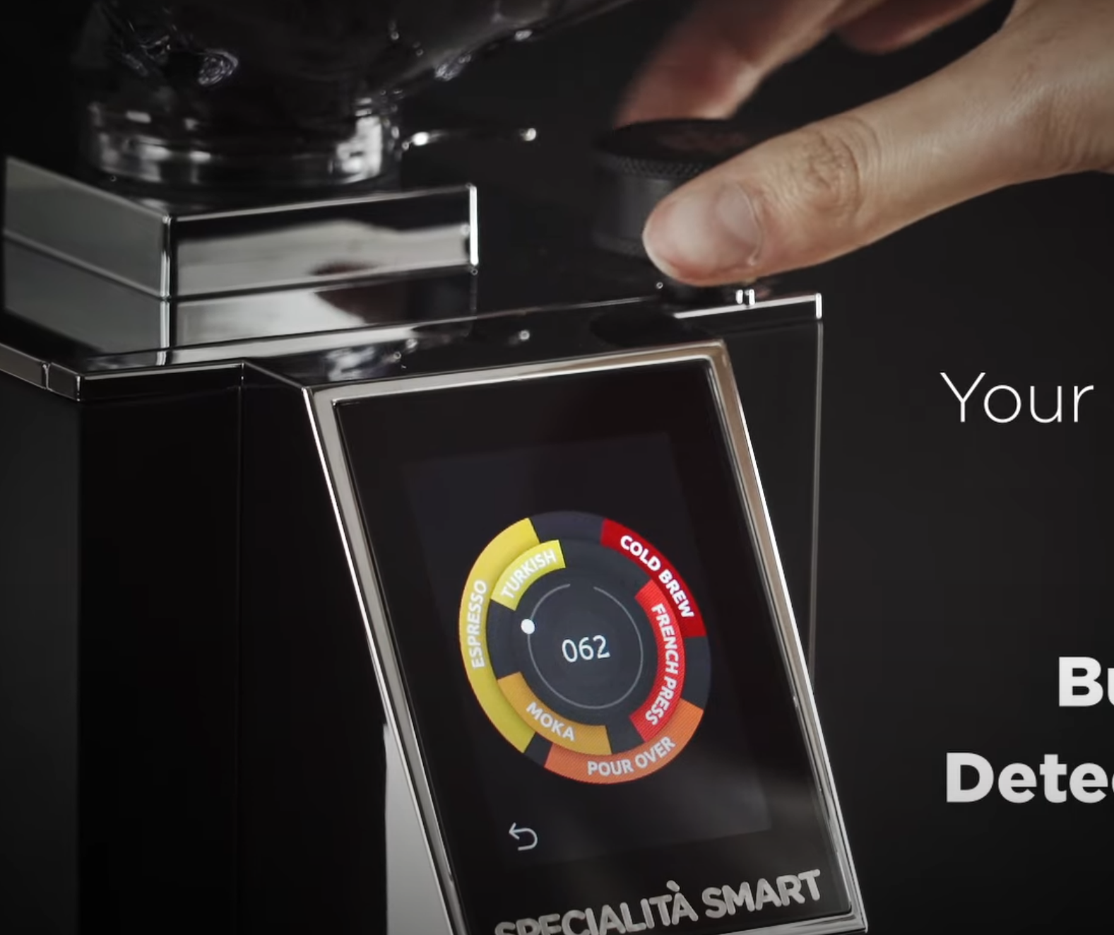

- Całkowicie nowa elektroniczna regulacja mielenia
- SMART technology, nowe funkcje programowania młynka i automatycznego dobierania idealnego poziomu mielenia
- System detekcji odległości żaren
- Możliwość zapisywania ustawień młynka dla przepisów różnych ziaren

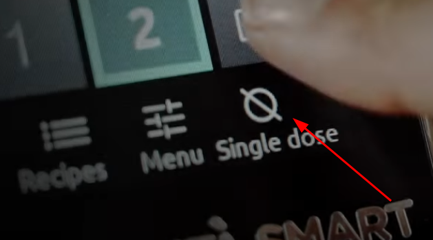

Ciekawi mnie ten przycisk SD w młynku OD
Czy to jakaś zaślepka, a może alternatywny tryb?

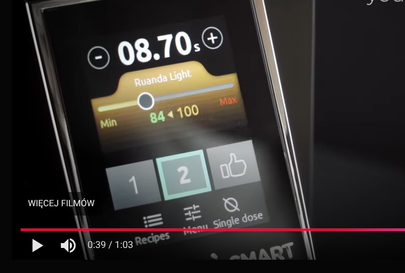

Hej, fajny młynek, zastanawiałem się jak on się bedzie przestawiał, a on jedynie podpowiada zapisane nastawy, sprytne...
To chyba nie problem będzie ustawić dany nastaw o ile wiesz jaki był? W 0:38 s filmiku eureki to widać.
Masz aktualny nastaw i kręcisz żeby uzyskać ten zapisany (ze 100 do 84) - jak dla mnie super sprawa
Mnie zastanawia do czego ta blokada pod hoppers (0:47), pod SD? Ciężko na ten moment znaleźć konkretne informacje.
Ta blokada była od zawsze w Specialita, sam z tego korzystałem właśnie jako SD.
Sporo młynków OD ma taką zasuwę. Pierwotnie powstała w celu umożliwienia zdejmowania hoopera z zasypanymi ziarnami.
@pawel890 dzięki, tak widziałem na filmiku stąd moja konkluzja.
