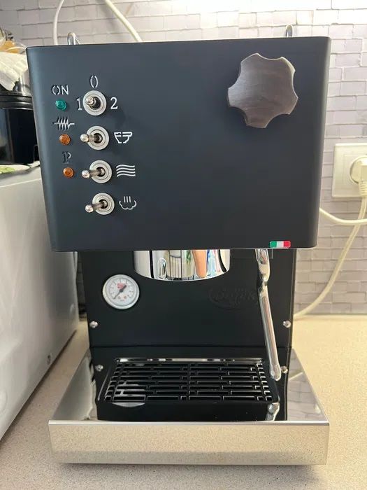

  • QUICK MILL 04100 PIPPA NERA to prosty ekspres jednobojlerowy. Specyfikacja jest podobna do Lelit Glenda, ekspres posiada prawdodpobnie taki sam bojler (pomimo innych wartości na papierze). Na OLX wystawiono niemalże nowy ekspres, będący jeszcze na gwarancji. Sprzedający rzetelnie opisał powody sprzedaży: nie był zadowolony z efektów w filiżance i podejrzewał, że ekspres jest niesprawny. Zlecił serwisowy weryfikację i okazało się, że wszystko w porządku. Na trudności w opanowaniu sprzętu wpływ mógł mieć brak PID.
    https://www.olx.pl/d/oferta/ekspres-quick-mill-04100-pippa-nera-na-gwarancji-CID99-ID163xV5.html

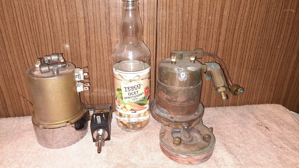

    Mam nawet od Ciebie zdjęcie bojlerów 🙂 Po prawej Silvia. Po lewej QM Pippa (a taki sam znajdziemy też w kilku innych ekspresach).
    Można by pokombinować w ten sposób, żeby zamontować PID nie ingerując zbytnio w konstrukcje.
  • Według specyfikacji RS ma 0.35l natomiast QM Pippa 0.45l, więc jednak QM to taki premium RS 😉
  • Taki sam bojler jak Pippa ma też kilka innych ekspresów-Profitec Pro Go/300 (kawowy), Lelit Victoria/Glenda/Elizabeth (kawowy), Ascaso (starsze modele z bojlerami). Wszyscy Ci producenci podają mniejsze wartości pojemności więc należy do tych danych Quick Milla podchodzić z dystansem 🙂 Co ciekawe Profitec z pojemnością bojlera się dość długo miotał-najpierw podawał 0,33l potem 0,4l by na koniec zejść na ziemię i do 0,3l. A bojler cały czas był ten sam 🙂
