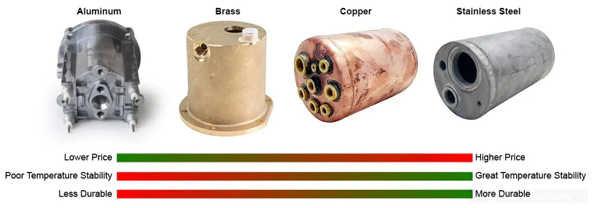

  • Ostatnim czasem zainteresował mnie temat materiałów w bojlerach.
    W większości bojlerów mamy do dyspozycji konstrukcje mosiężne lub stal nierdzewna, rzadziej miedziane i aluminiowe.
    Ciekawi mnie czy macie jakieś preferencje odnośnie materiału, czy to faktycznie duży czynnik mający wpływ na smak kawy lub konserwację maszyny w przyszłości?
  • Nie miało dla mnie nigdy większego znaczenia z czego wykonany jest bojler.
    Czasem czytałem na ten temat przy okazji innych kwestii. Trafiłem w ten sposób na taką grafikę:
    Źródło: https://www.themadalchemy.com/blogs/blog/espresso-machines
    Pokazuje ona wybrane parametry, ale pomija na przykład przewodność cieplną która jest różna dla różnych materiałów.
    Na zdjęciach widać też jeszcze jedną kwestię która nie została wprost ujęta.
    Bojlery aluminiowe i mosiężne to bojlery odlewane.
    Bojlery miedziane i stalowe to bojlery z wygiętych a następnie spawanych płyt miedzianych/stalowych.
