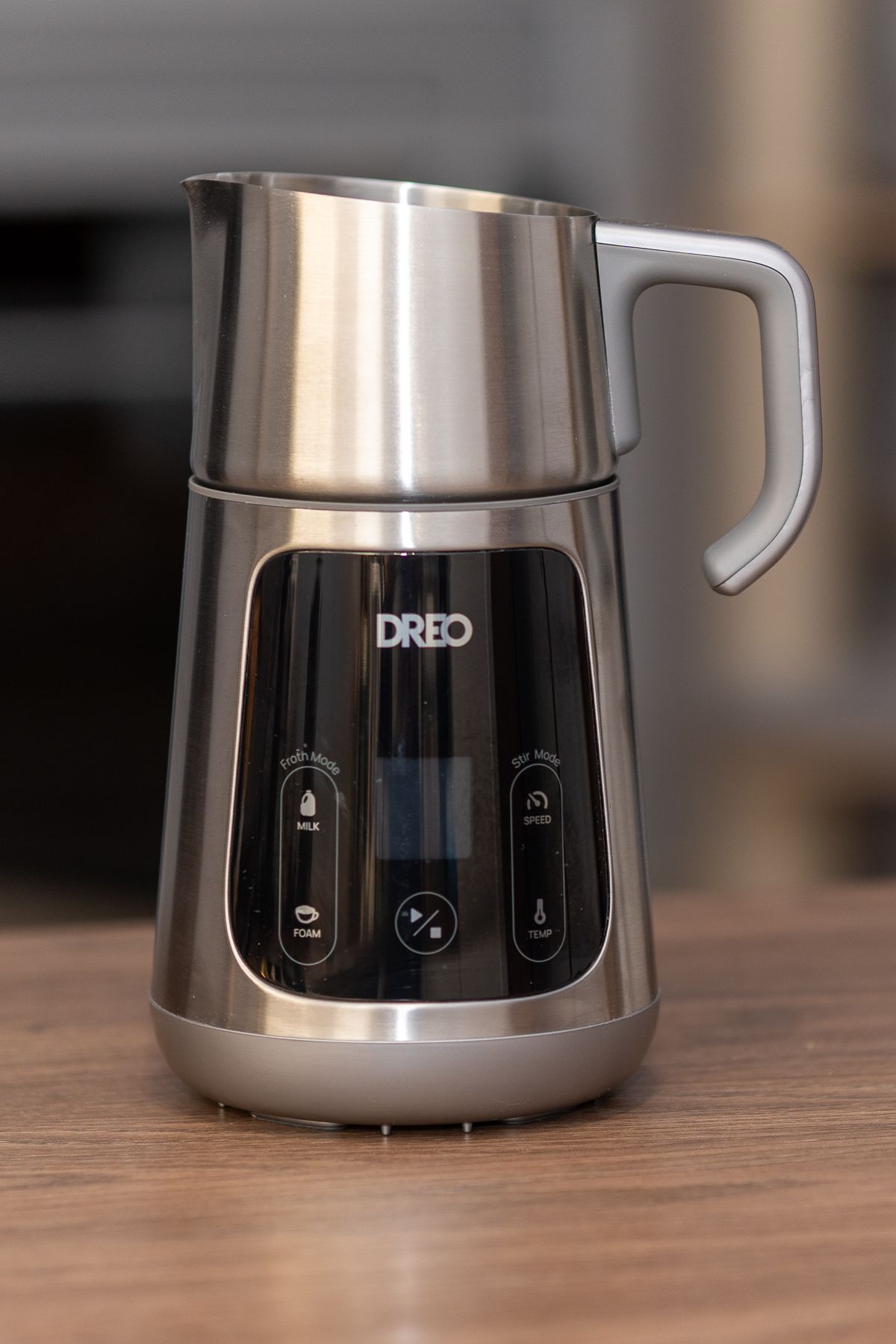

  • Chciałbym przybliżyć Wam sprzęt, jakim jest Dreo Barista Maker, czyli automatyczny spieniacz do mleka.
    Zacznę od specyfikacji technicznej- praktycznej:
Mleko, jakie można użyć: Krowie, migdałowe, owsiane, sojowe, kokosowe i „half & half”, czyli mleko krowie i śmietana 50/50 (jak to dobrze rozumiem).
    Rodzaje piany: cappuccino, latte, flat white, „thick foam” w wersji gorącej (zawsze temperatura końcowa wynosić będzie 68 stopni) i zimna „thick foam” (temperatura mleka, jakie wlejemy).
    Dodatkowo tryb mieszania, gdzie ustawienia, jakie mamy dostępne to obroty szybkie i wolne oraz zakres temperatur od 55 do 75 stopni z regulacją co 5 stopni, oraz „Cold”, czyli w temperaturze składników, jakie dodamy, bo sam sprzęt nie ma opcji „chłodzenia”.

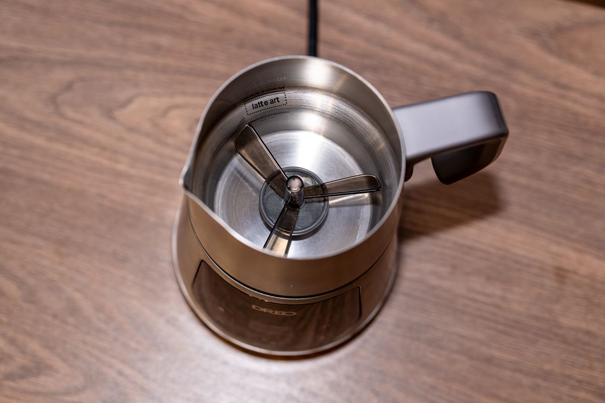

    Wyróżnikiem są dwie końcówki Impaller oraz disk. Impaller służy tylko do tworzenia microfoam, a disk to standardowa końcówka do spieniania i mieszania jak w większości tego typu urządzeń.
    Dreo to baza i osobny kubek ze stali nierdzewnej, który w teorii pozwala nawet malować bez potrzeby przelewania mleka do dedykowanego pitchera- rozwiązanie rozsądne, ale tylko dla masochistów. Dodatkowo sam kubek jest szeroki i nie ma żadnej powłoki, co pozwala go myć w zmywarce i traktować najbardziej ostrą gąbką w domu. Dodatkowo grzany na całej powierzchni szerokiego dna nie powoduje przypalania mleka, więc mycie jest łatwe i przyjemne szybkie. Predefiniowane programy latte, cappuccino i fiat white, w praktyce oddają charakter każdego z tych napojów.

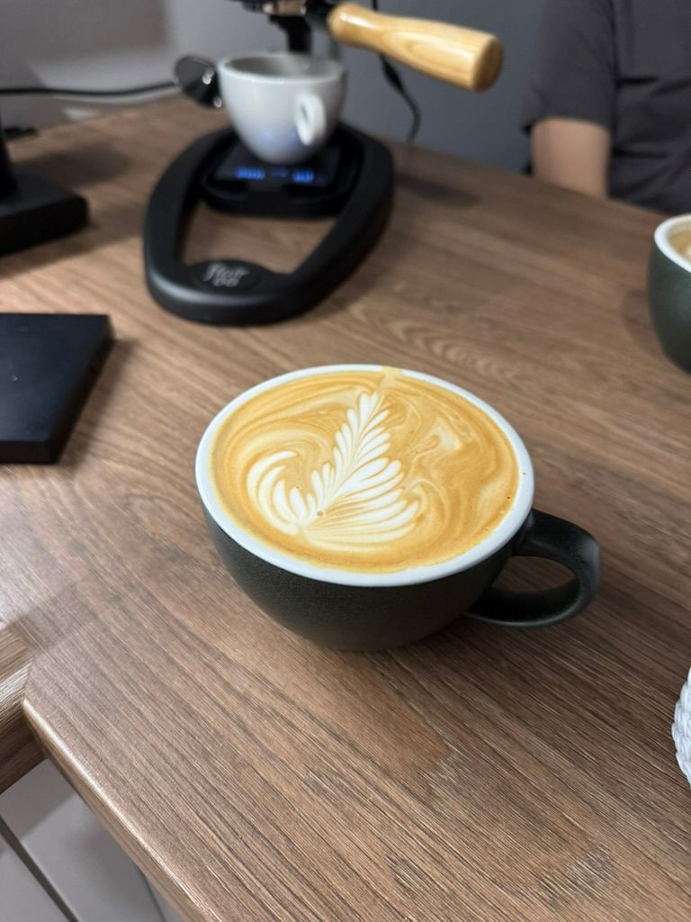

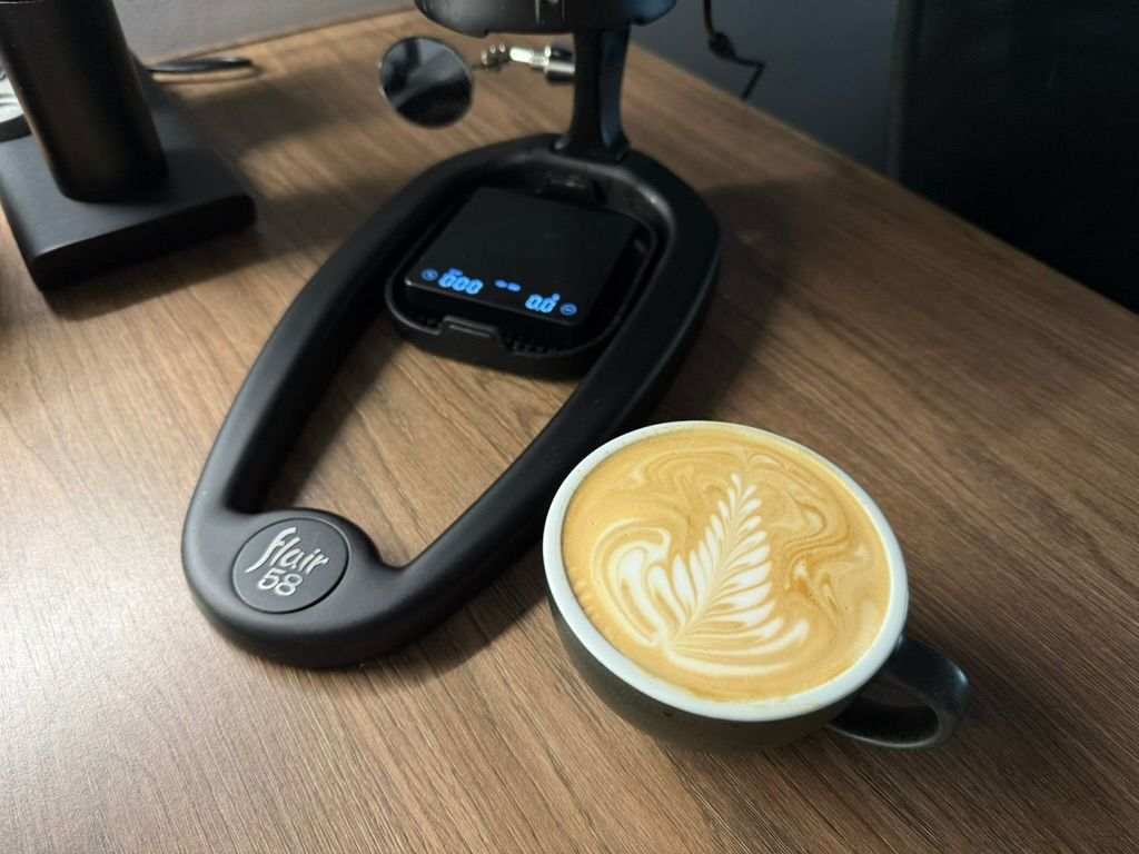

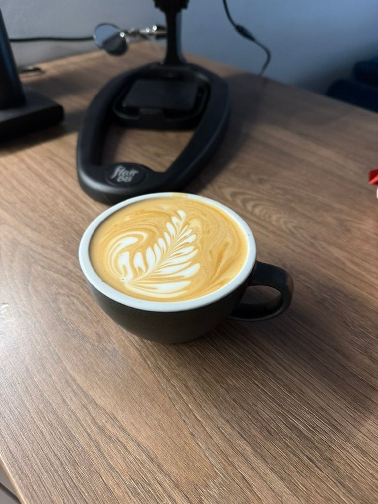

    86803d71-ba7e-47de-8987-b7dabaf03820-52EFE0F9-EA35-4367-870C-A614DB86B531_1_105_c.jpeg
    262a82fb-e8e7-4f4b-95e0-5fb041e30aa0-4C787CB3-7B40-4388-BBA0-1D14ABED41B5_1_105_c.jpeg
    9751d889-2000-483d-87a2-0227738fd29f-8C1C750A-D344-4475-9565-6C689F97D12F_1_105_c.jpeg
    Jeśli chodzi o kwestie user experience, to sprzęt jest dobrze przemyślany. Kubek z racji tego, że jest oddzielną cześcią bez problemu można łatwo i szybko umyć, czy nawet wrzucić do zmywarki. Sterowanie jest proste i intuicyjne, nawet osoby pijące kawę rozpuszczalną, matche itd. mogą zrobić świetny napój mleczny bez żadnej wiedzy na temat tego co się dzieje przez te 210s. Celem uzyskania najlepszych efektów należy zwrócić uwagę na poziom, w jakim napełniamy kubek mlekiem, ma to kluczowe znaczenie dla ostatecznego efektu i jego powtarzalności. Ja najlepszy efekt uzyskałem nalewając do maksymalnego punktu opisanego jako latte art. Pamiętać trzeba, że z racji napięcia powierzchniowego mleko jest niżej przy samej ściance kubka- trzeba brać  na to poprawkę. Ostatecznie daje to około 250 ml pianki za każdym razem- dla mnie ta ilość jest „w punkt”, ale wiem, że dla wielu osób to ilość mleka na dwie kawy, albo i 3x cortado.

    • Dobra jakość piany, odpowiednia do latte art.
